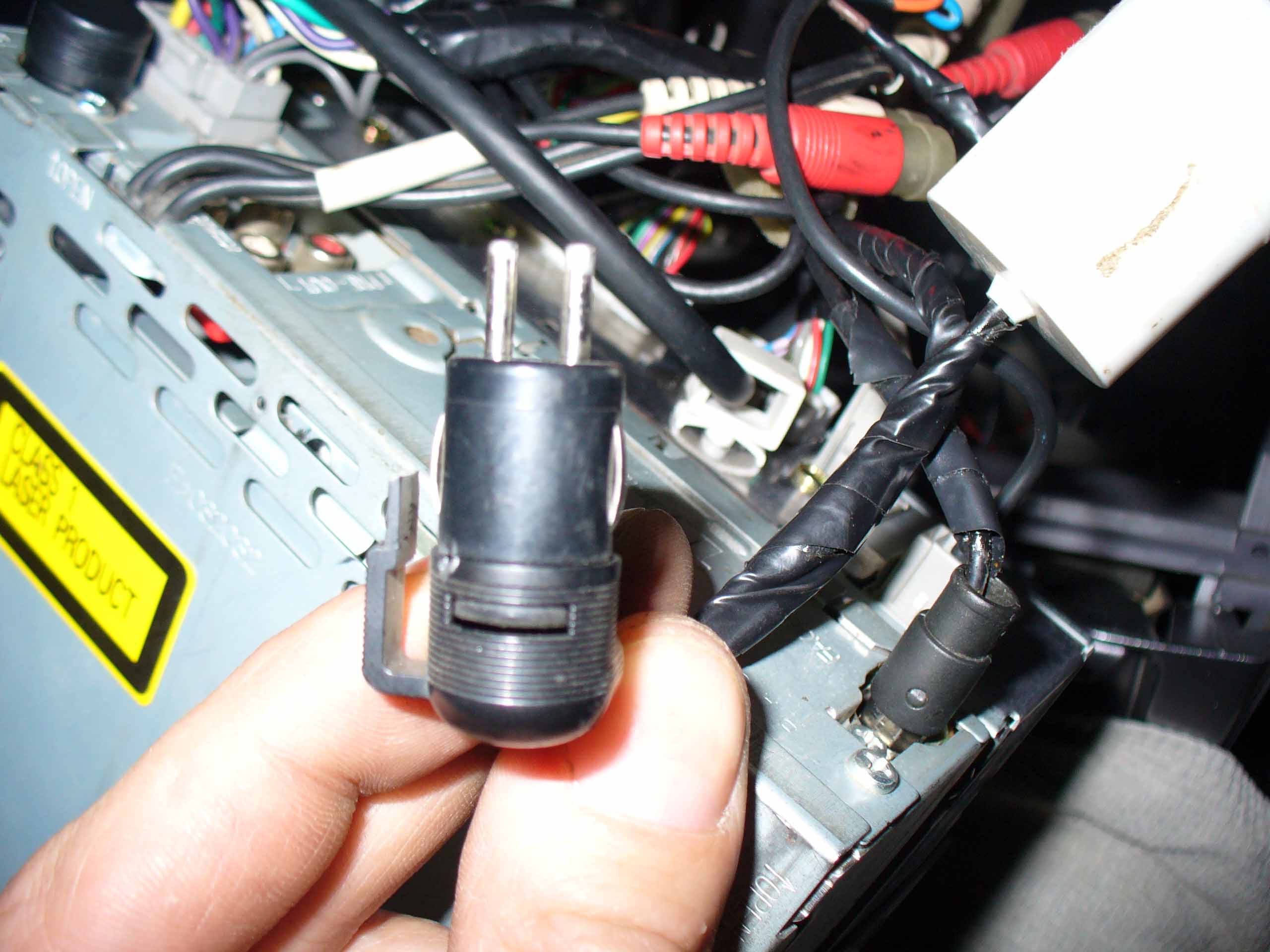

Kayzer писал(а):
alex 27 писал(а):
А кто то писал тут,можно и вообще без массы было обойтись,типо магнитола сама железным корпусом к кузову прикручивается??? И как,нормально? :shock:
И ещё вопросик....что там с этой штатной антенной(там в ней минус??? какой то кто то написал)???
Я просто удалил старый штекер,и все концы соединил с одним концом евро-штекера обычной антенны...так можно было делать???? :oops:
Я тоже массу не прикручивал, разницы не заметил, но черный провод от ISО в магнитоле прикрутил к самой магнитоле и все.
Антенну сделал так - выковырял из магнитолы вход для антены и переделал его по евро (оба провода скрутил:) АМ и ФМ).
В настоящее время не стал парица и купил нормальные ISO переходники на магнитолу и на антену. На горбушке нашел. С ними проще - ничего резать ненадо ничего переделывать - вставил и порядок :)
Как я понял вы про этот штекер говорите? Его обрезать и скрутить оба провода в один?
P1040266.jpg [ 236.85 КБ | Просмотров: 10202 ]

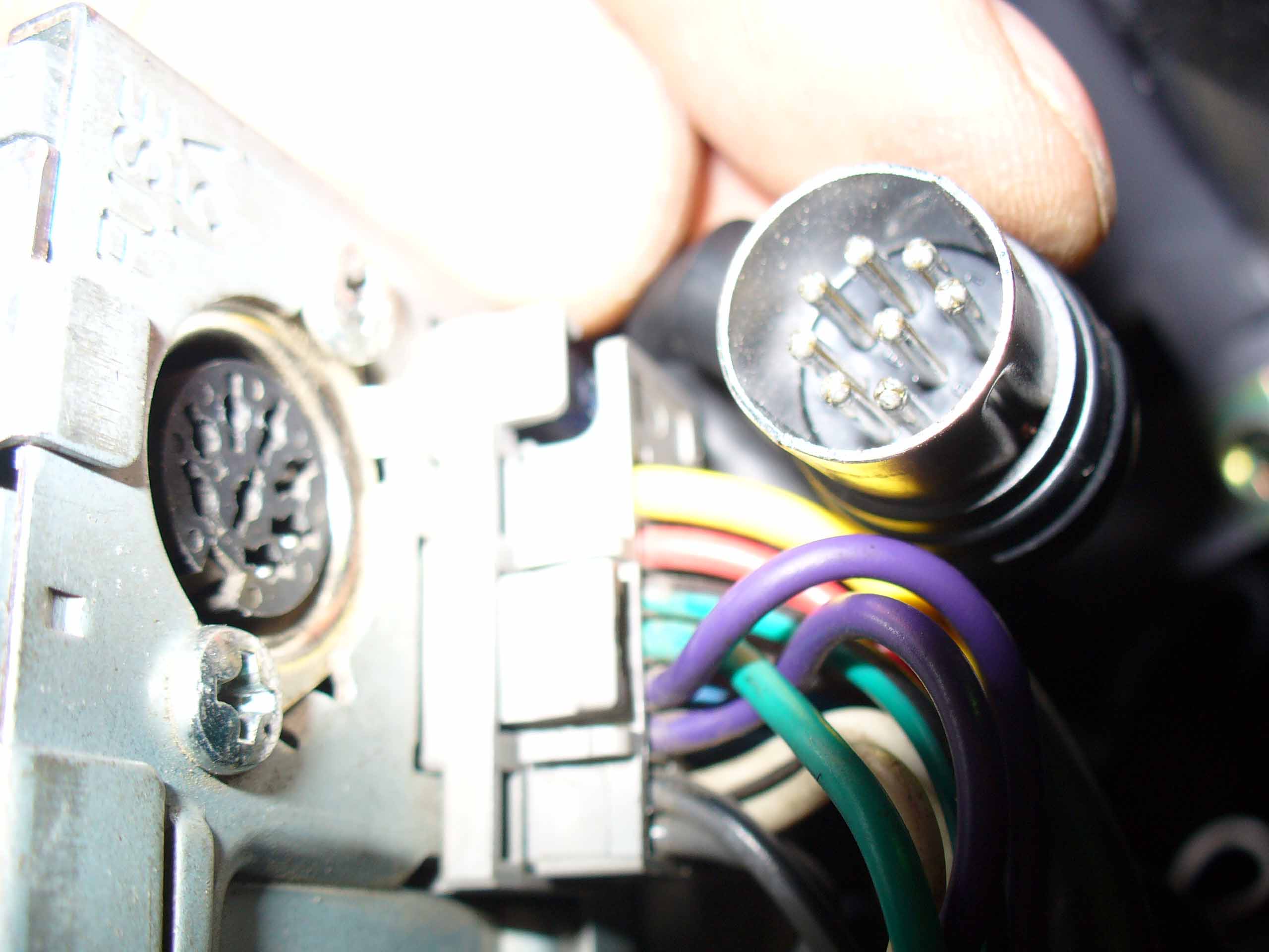

Сообщения: 148
Для чего этот штекер. В новую магнитолу втыкаю ни чего не происходит. Выходит из навигашки. С родной магнитолой вставлял cd диск в нави автоматом включался режим AUX и играла музыка. Видимо сейчас он нахрен не нужен.

СообщениеДобавлено: 21.04.2011 17:15
Сообщения: 238
Если есть немного времени - езжай купи переходник чтобы ничего не резать.
Нет я не стал резать этот штекер - я выковырял маму из магнитолы :) воткнул этот штекер в ту маму - и дальше переделал под Евро.
Если ты еще ничего не порезал вот тебе в помощь.
http://www.autoperehodnik.ru/catalog/connectors/425/ - переходник на антену - подхожит - проверено :)
http://www.autoperehodnik.ru/catalog/connectors/44/ - переходник ISO - и ничего резать ненадо.
Отдашь 1000 рублей - зато ничего не режешь.
С круглым ничего делать ненададо - он навигашный, чтобы от навигации шел звук и т.д. Просто никуда его не подключать и так все работает.
СообщениеДобавлено: 21.04.2011 18:59
Сообщения: 148
Судя по фото там всего один контакт задействован, а второй пустой. А зачем у нас два?
СообщениеДобавлено: 21.04.2011 19:05
Сообщения: 238
АМ и ФМ. Мы пользуемся ФМ :)
