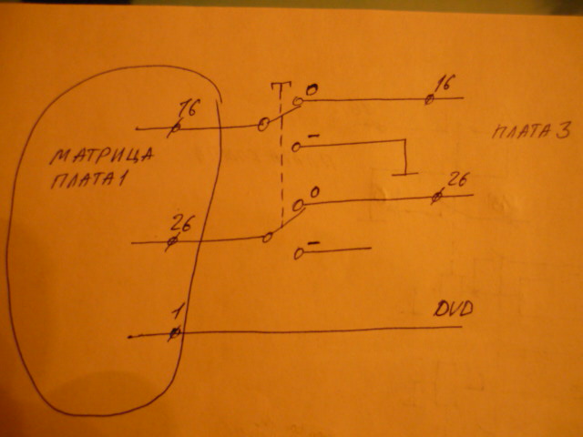

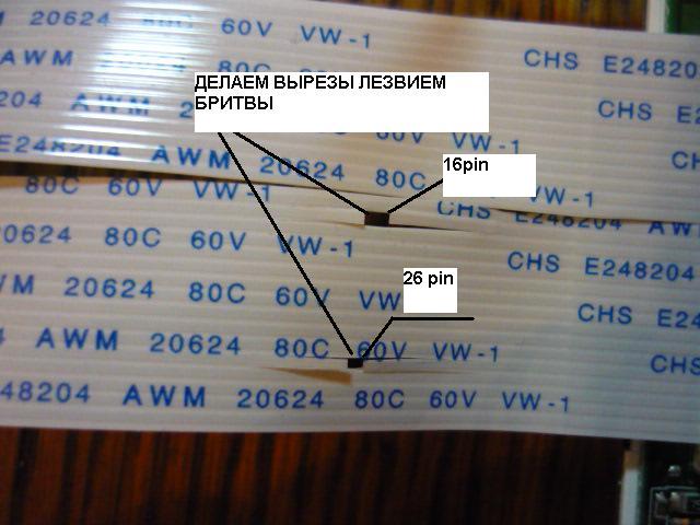

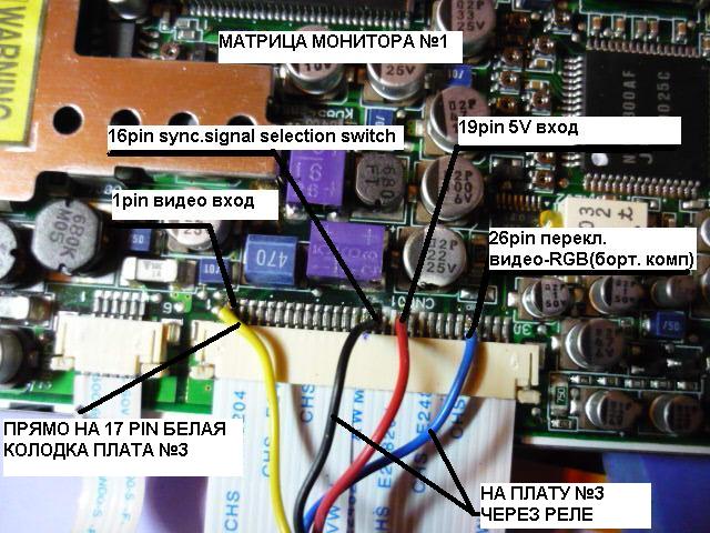

Здравствуйте! Помогите пожалуйста! Мне нужно только переключить БК и подать сигнал по RGB на TVтюнер ( SALUT не штатный ), который переключает из PAL в NTAC или наоборот. Есть выходы как тюльпаны, так и RGB.
Вышла из строя нави, работало камера на обгон, DVD и TV каналы штук 9, сейчас ничего :cry:
Если у кого есть фото и схемы для одного DVD скиньте пожалуйста, с 1-9 страницу ни чего не открывается. :?

СообщениеДобавлено: 07.11.2009 20:16
Сообщения: 234
P1000324-3.JPG [ 60.97 КБ | Просмотров: 20251 ]
P1000343-1.JPG [ 97.81 КБ | Просмотров: 20251 ]
P1000394.JPG [ 71.82 КБ | Просмотров: 20251 ]
