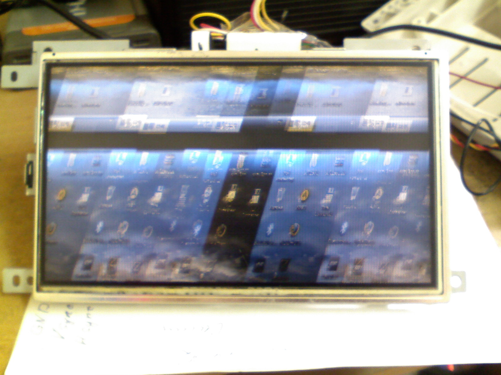

Так подключился к нетбуку вроде картинка кажет... но картинка вроде такого
download/file.php?id=1570&t=1
только немногим лучше... что делать ?
Это моя фотка. Такая картинка означает, что не правильно задана синхронизация.
Почитай ветку что указана выше.

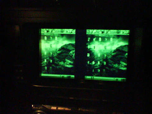

вот что пока добился и больше ну не в какую балин :(
причем даже если синхронизацию отключить или включить или через резисторы одну сатану показывает.... у кого есть какие мысли по данному поводу ???
кстати вот видяшка Intel(R) 82945G выставленное разрешение 640 на 480
90626-125213.jpg [ 937.5 КБ | Просмотров: 15009 ]
и вот еще что заметил если отключить RGB то есть активировать видео входа то появляется черно белая картинка сдвоенного экрана типа такого но только черно белая
76652415.jpg [ 35.97 КБ | Просмотров: 15004 ]

s_kiselev писал(а):
ulan44 писал(а):
А ты какие выставлял параметры ?
А я не выставлял. У меня компьютера пока нет :) Даже монитор не снимал. Я, скажем так, теоретик пока. Вот на тебе проблему решим, а там и я возьмусь ;)
Главное: разрешение на видеокарте должно совпадать с разрешением монитора - 480pixel x234pixel, частота экрана 60Гц.
Самое простое - подключить компьютер по композитному сигналу, но мне сдается, что у нетбуков нету такого выхода...
Нету то нету я могу клюбой другой видео карте попробовать попристовать ))) главно чтобы все это работало
А поподробнее насчет композитного сигнала расскажи plz
