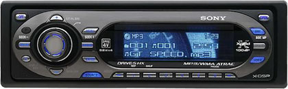

Итак товарищи имеем следующее...
на руках оказалось след борудование, в силу неплатежеспособности знакомого.

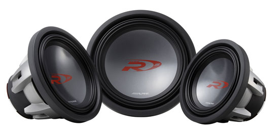

1. Саб Alpine SWR-1022D

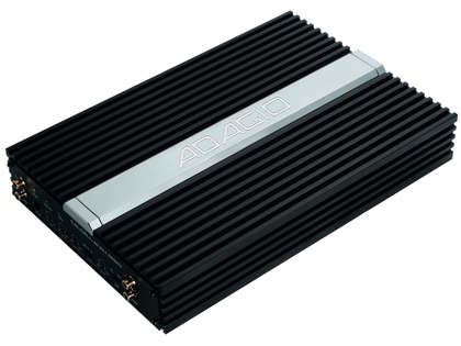

2. Усилок ADAGIO BST 150.5

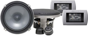

3. Набор калонок Alpine SPX-177R

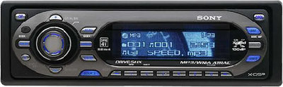

4. Голова Sony CDX-GT700D
SWR-1022D_.jpg [ 22.58 КБ | Просмотров: 11742 ]
Adagio_BST1505.jpg [ 73.54 КБ | Просмотров: 11739 ]
CDX-GT700D.jpg [ 17.8 КБ | Просмотров: 11740 ]

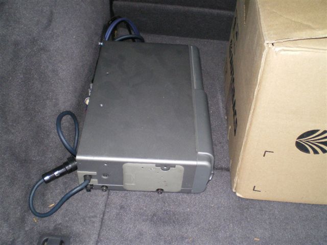

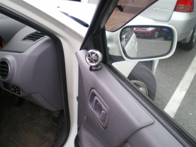

Теперь то что идет из покемонии...

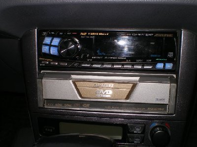

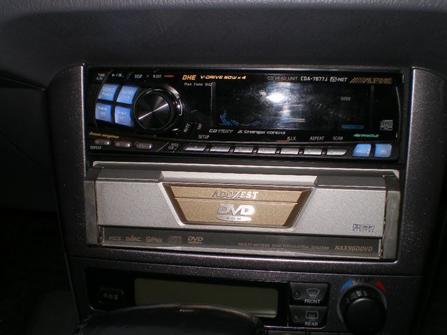

IMGP7988.JPG [ 47.1 КБ | Просмотров: 11745 ]
IMGP7979.JPG [ 48.38 КБ | Просмотров: 11740 ]
IMGP7983.JPG [ 50.64 КБ | Просмотров: 11755 ]
СообщениеДобавлено: 17.09.2008 07:22
Сообщения: 571
Вопрос таков что из всего этого можно собрать ... что продать а что купить
http://www.magnitola.ru/Adagio-BST-150-5-p-5995.htm7
http://www.alpine-rus.ru/catalog/sabdin/alp.html?93
http://www.magnitola.ru/Sony-CDX-GT700D-p-6002.html
http://www.alpine-rus.ru/catalog/acous/alp.html?60
Ацким меломанам не являюсь но раз уж в руки добро попало надо инсталировать :)
обрати внимание на нижнюю строчку....
тут либо закатывать очень плотно дверь визоматом с усилениями, либо ящики выгораживать. 2 литров в венике - почти нереально (если только стёкла заблокировать)
ящики в дверь - жуткий гимор. остаётся закупиться визоматом, мдф-ом и прочими люминиями и укатать дверь.
БСТ - 150,5не для этой системки... для тобя нужОн БСТ150-4, 2x НЧ + 2х САб, на ВЧ - чо-нить полегче нужно
альпиша - хорош, но считай без радио (тут может в секамовском тунере радиво попользовать)
голову можно-б было с процом взять... или прикупить БУ 701-й альп. проц (около 10000р)
Я бы голову Alpine оставил...
СообщениеДобавлено: 17.09.2008 10:57
Сообщения: 571
к этому и склоняюсь

для полностью поканалоьного усиления будет нуЖОн BST150.4 + двухканальничек приличный.
на первое время хватит и одного BST150-4 со штатными кроссоверами акустики.

меняешь 150,5 на 150,4 потом (если захочешь большего) докупаешь проц и усь на ВЧ
