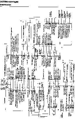

Нужна кому нибудь принципиальная схема CD навигации CCU 3720HH
%D1%81%D0%BA%D0%B0%D0%BD%D0%B8%D1%80%D0%BE%D0%B2%D0%B0%D0%BD%D0%B8%D0%B50002.gif [ 65.71 КБ | Просмотров: 8101 ]
