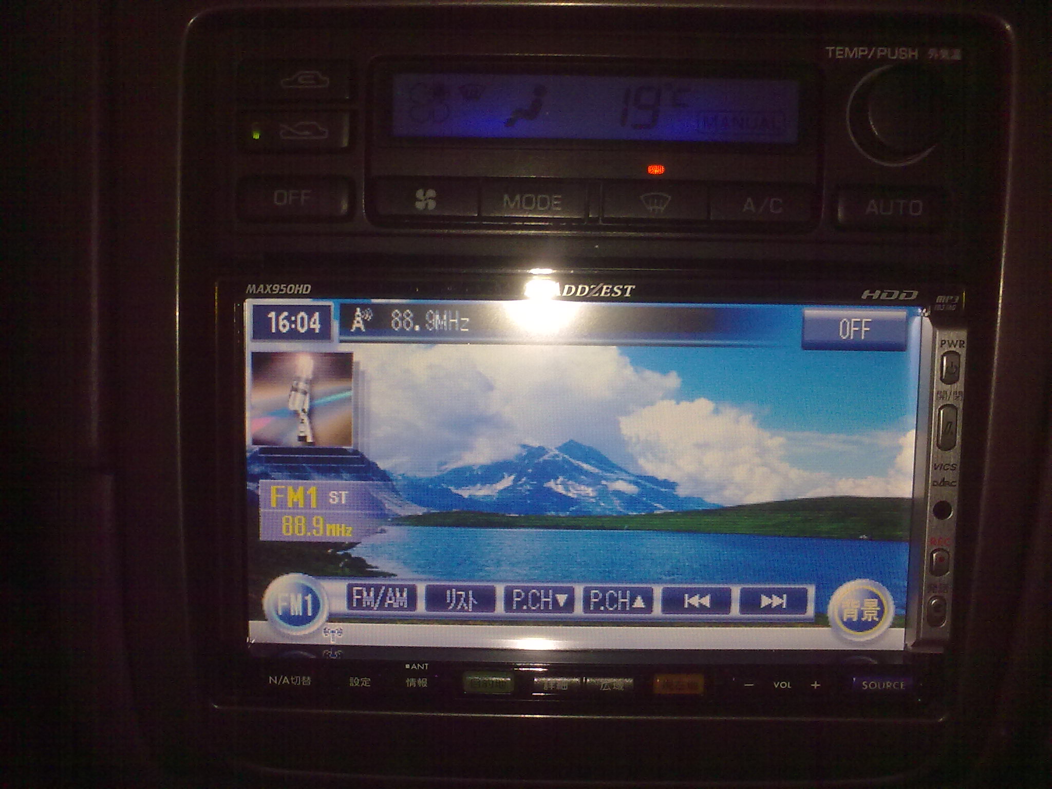

значит так
вообщем Магнитоле PIONEER CARROZZERIA avic HRZ-008 дал отбой заломили очень много и я от нее отказался и на дроме подвернулся addzest max950hd за 6к и почитав по нему отзывы и статьи приобрел его не думая он без пробега по РФ , с подключением оказалось все очень просто на выходе магнитолы был родной разьем от SUBARU IMPREZA пошол на авторынок показываю ее продавцу и говорю так и так что посоветуешь он достает переходник для TOYOTA и после чего уже прицыпляет NISSAN обошлись преходнички 600р , а дальше как по маслу , снимаю панель магнитафона отварачиваю 5 болтов и выдергиваю мафон откручиваю родные уши , уши перецыпляю на новый мафон после чего поставил назад уже новый прикрутил и консоль магнитолы назад воткнул и на это несчатся закончились))))
