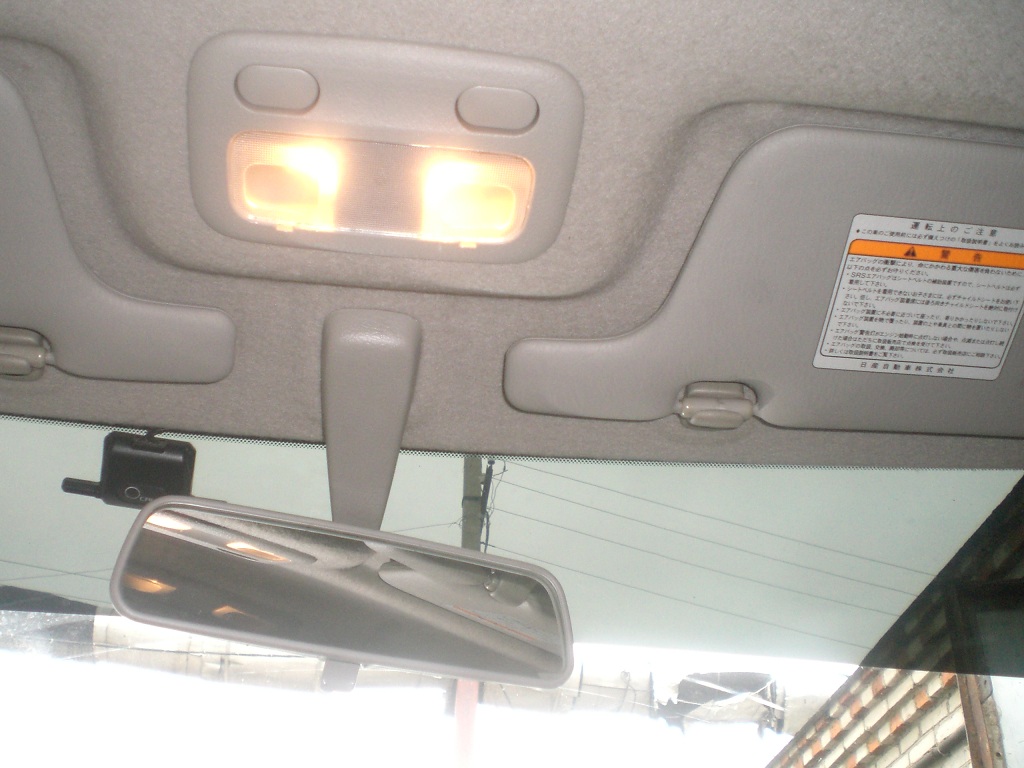

Не нашел по форуму интересующей инфы, так что не обессудьте - создал тему.
У меня сейчас вот так:
место под светильник.jpg [ 275.32 КБ | Просмотров: 15649 ]
Есть возможность приобрести родной светильник. И собственно есть несколько вопросов.
1. Есть ли под обшивкой крыши крепления по светильник? Может кто, у кого этого светильника тоже нет, снимал обшивку крыши когда рейлинги ставил (я кстати в прошлое воскресенье ставил рейлинги - так у меня отверстия уже были, хотя по форуму вроде как только в Экспертах они есть, так что крышу чуть отогнул и открутил/закрутил гайки).
2. Откуда его запитать можно?
3. Думаю, что в этом месте обшивка имеет такую форму на всех вениках, но на всякий случай у кого есть светильники - эта загибулина между козырьками у вас такой же формы? если можно - киньте фото..

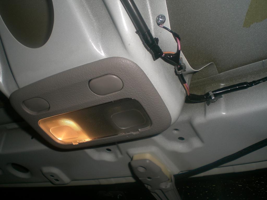

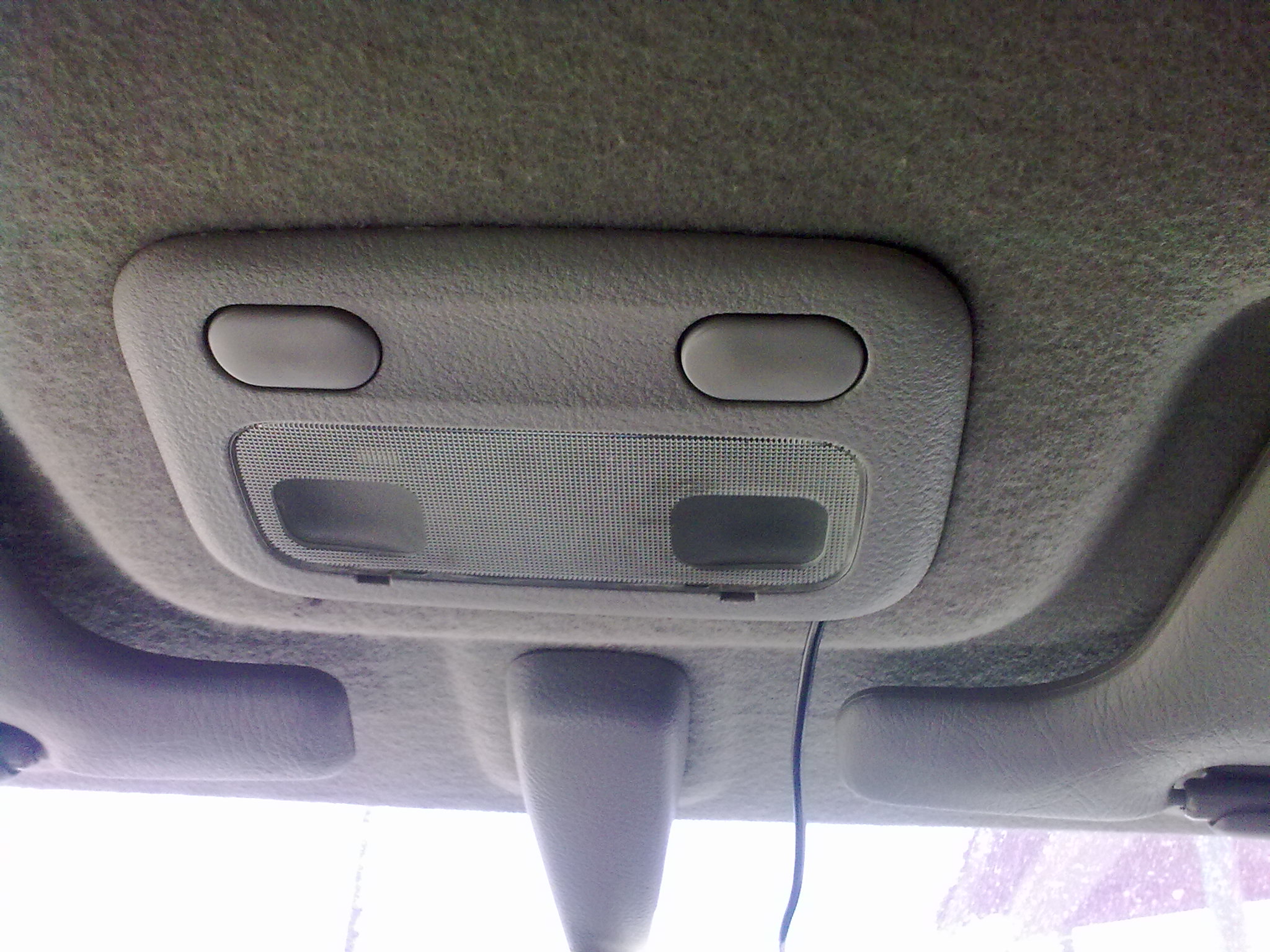

Если штатной проводки нет, то можно запитаться от салонного плафона. Чтобы посмотреть есть крепления или нет, то можно попробовать снять салонное зеркало, снять крепления козырьков и аккуратно отогнуть потолок. Фото своего плафона прилагаю, на черный провод не обращать внимания, это провод зарядки от регистратора.

Провод от регистратора идет от прикуривателя под торпеду, затем выходит под обшивой правой стойки, потом под потолком и выходит из плафона к регистратору.

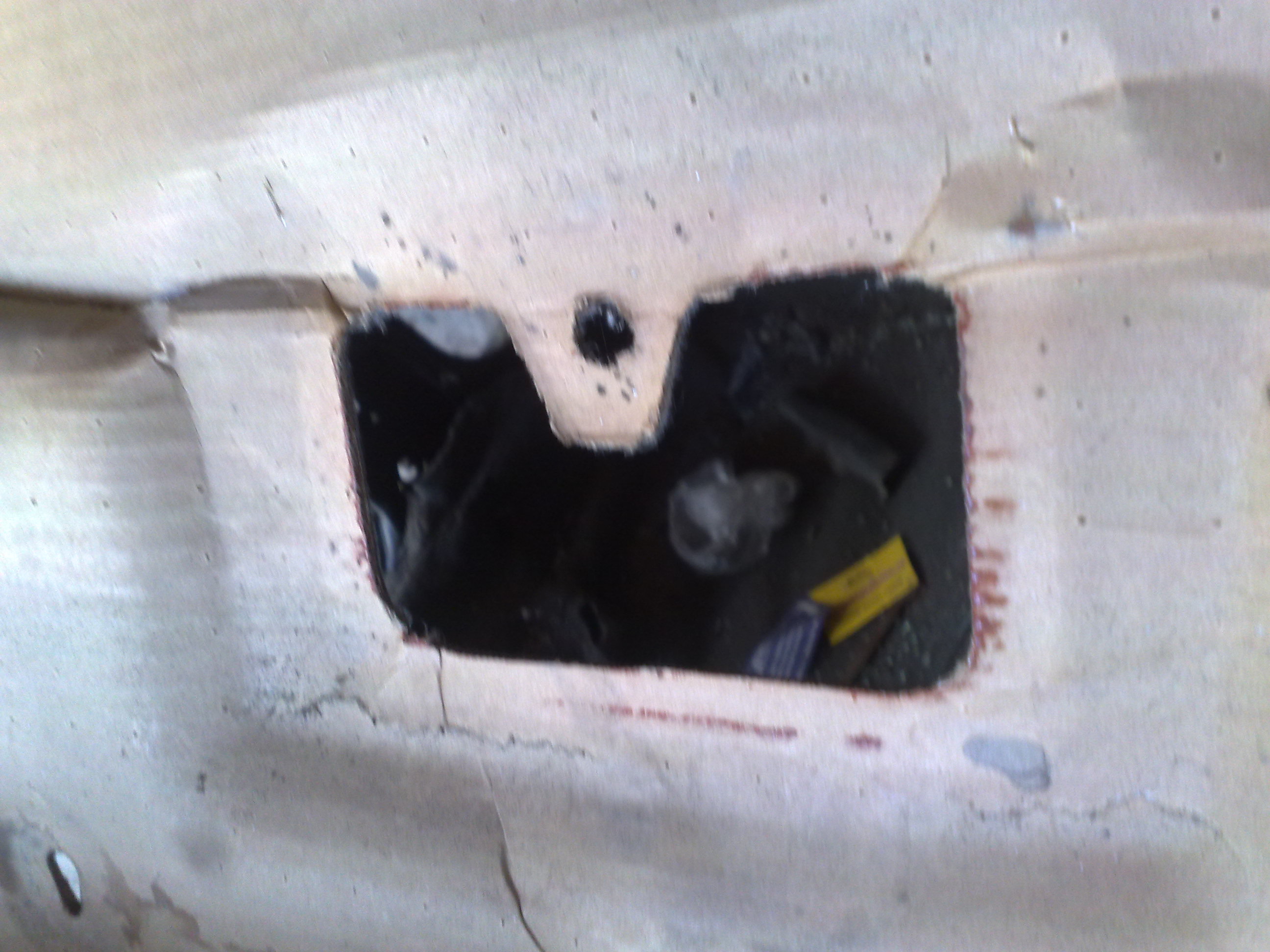

СообщениеДобавлено: 27.08.2012 17:45
Вот это крепление. Плафон ничем не прикручивается, просто вставляется.
27082012413.jpg [ 452.7 КБ | Просмотров: 15590 ]

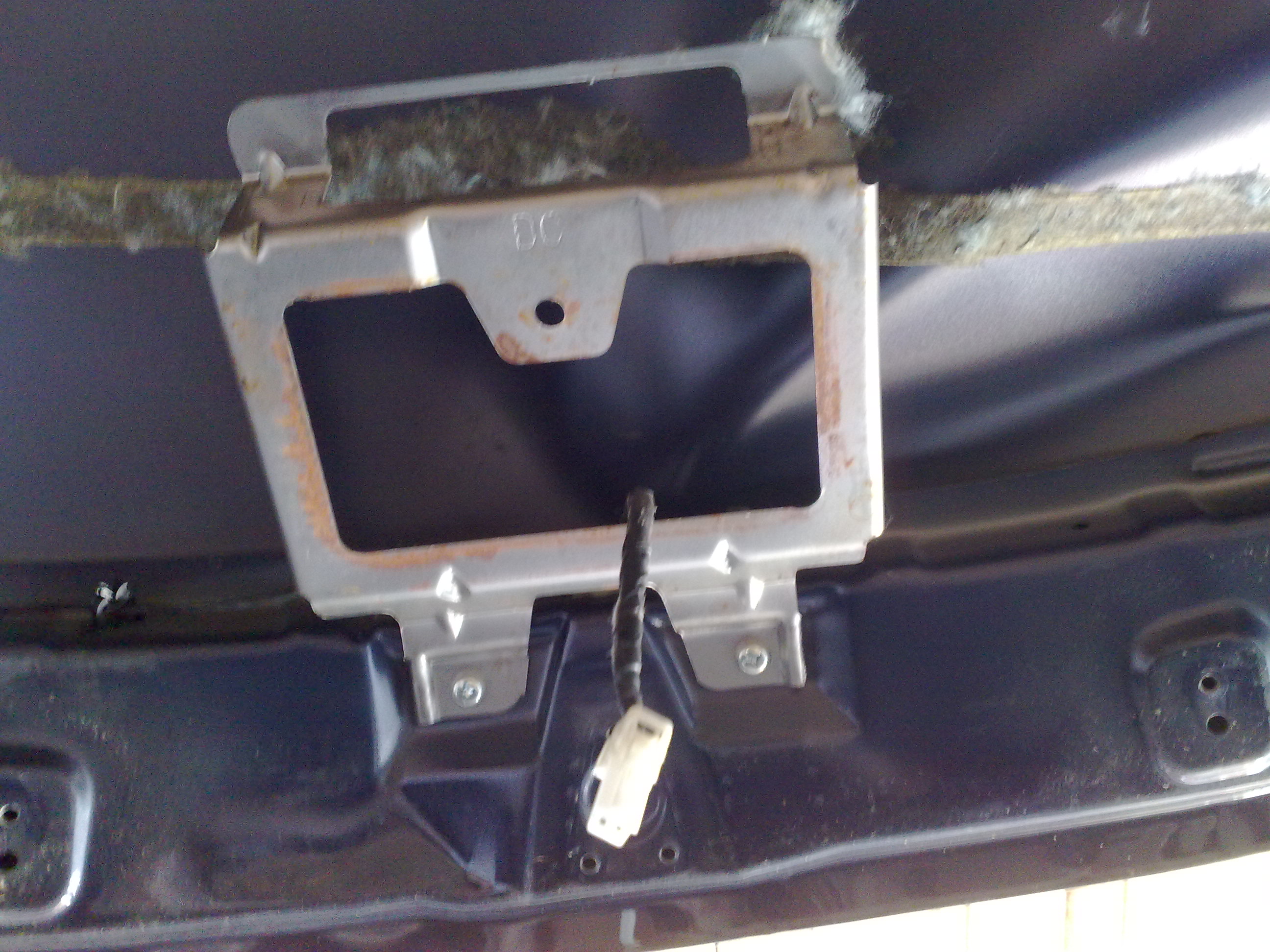

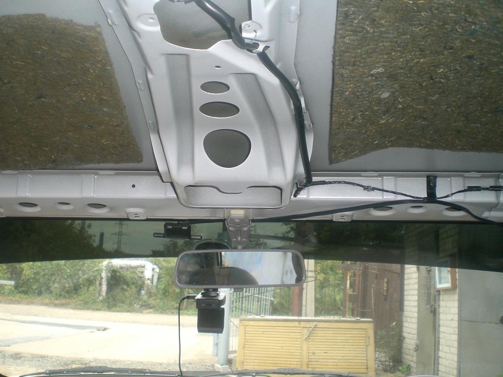

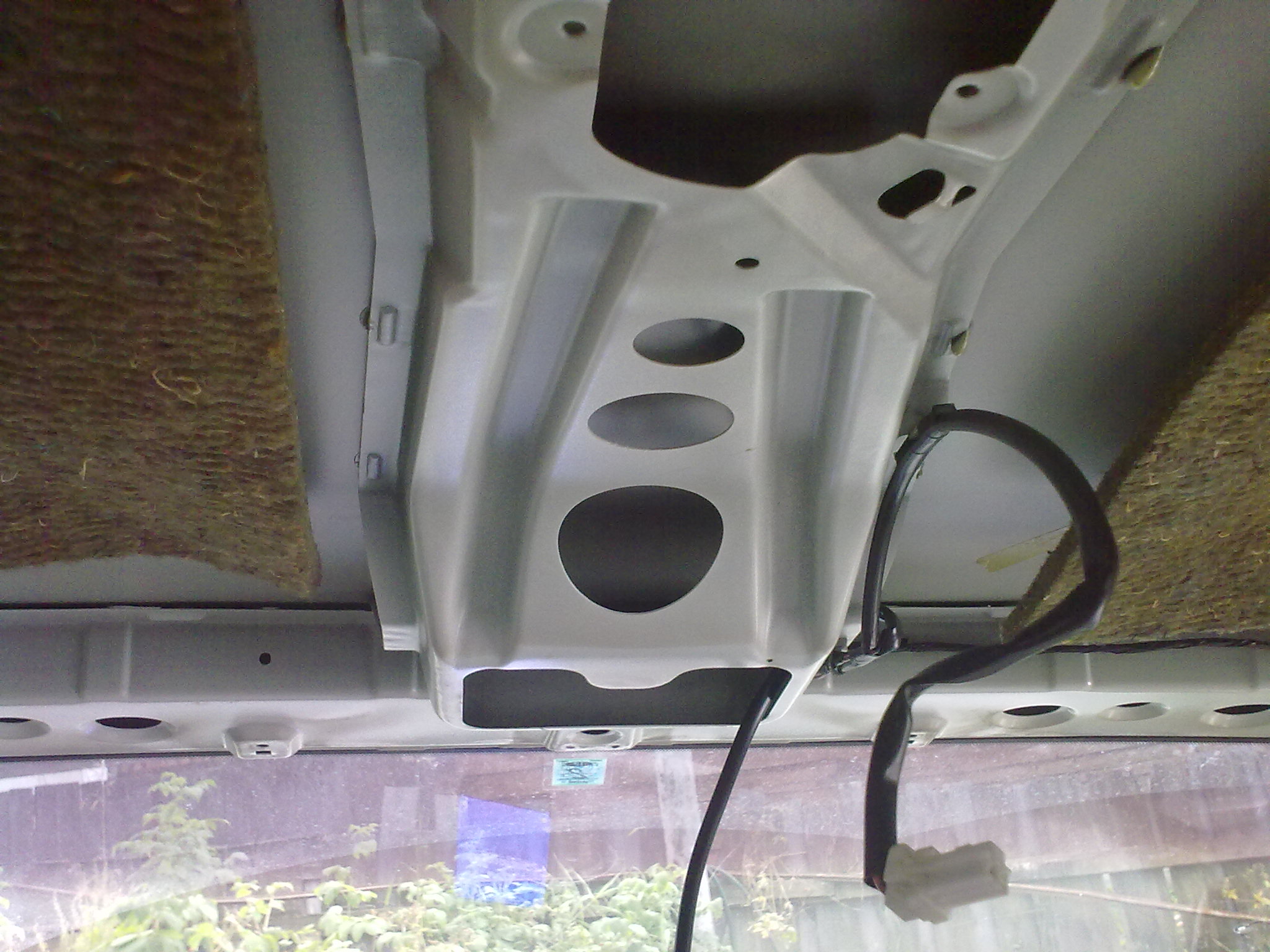

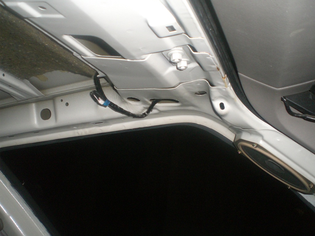

Наконец-то выкроил время и снял обшиву крыши.
1.JPG [ 135.97 КБ | Просмотров: 15542 ]
как и думал под ней все тоже, что и у остальных.
Поехал купил и сразу воткнул светильник, заземлил на корпус саморезом - работает.
2.JPG [ 105.93 КБ | Просмотров: 15542 ]
Кстати интересно: а куда провод, который я закрепил на корпус идет при штатно подключенном светильнике? А то может я погорячился-то с саморезом? Сначала для проверки подключал светильник к штекеру центрального плафона, так он включался только при открытии двери :D , так-то прикольно, но не то чего хотел..
Ну вот, хотел ставить обратно обшиву, перекреститься и вырезать в ней отверстие под плафон, но тут пошел ливень конкретный (видать обещанный супертайфун Болавен подоспел) и обнаружилась течь по одному креплению рейлинга, завтра перепакую и в бой. А пока может кто-нибудь подскажет - чем можно максимально аккуратно и контролируемо в обшиве это отверстие прорезать? Я собирался канц.ножом и пилкой по металлу пробовать. Испортить её уж больно не хочется..

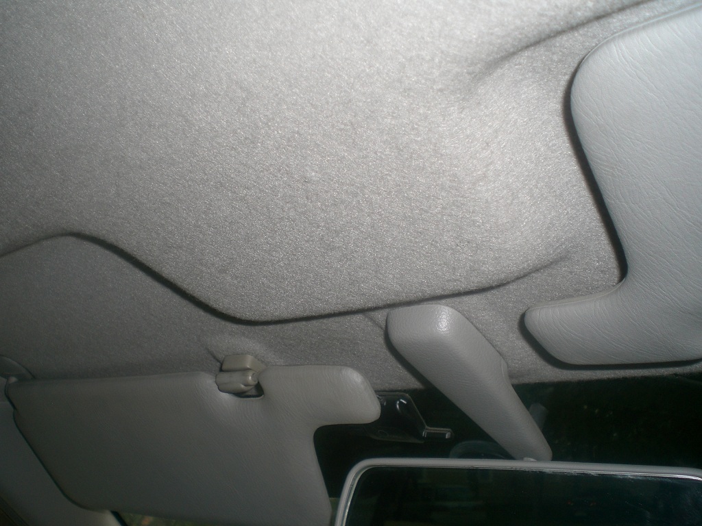

Добавлю может кому на 10 кузов надо, как выглядит крепление.
02092012038.jpg [ 610.32 КБ | Просмотров: 15483 ]
02092012037.jpg [ 846.84 КБ | Просмотров: 15483 ]
Цвет интерьера G , кузова KL0
