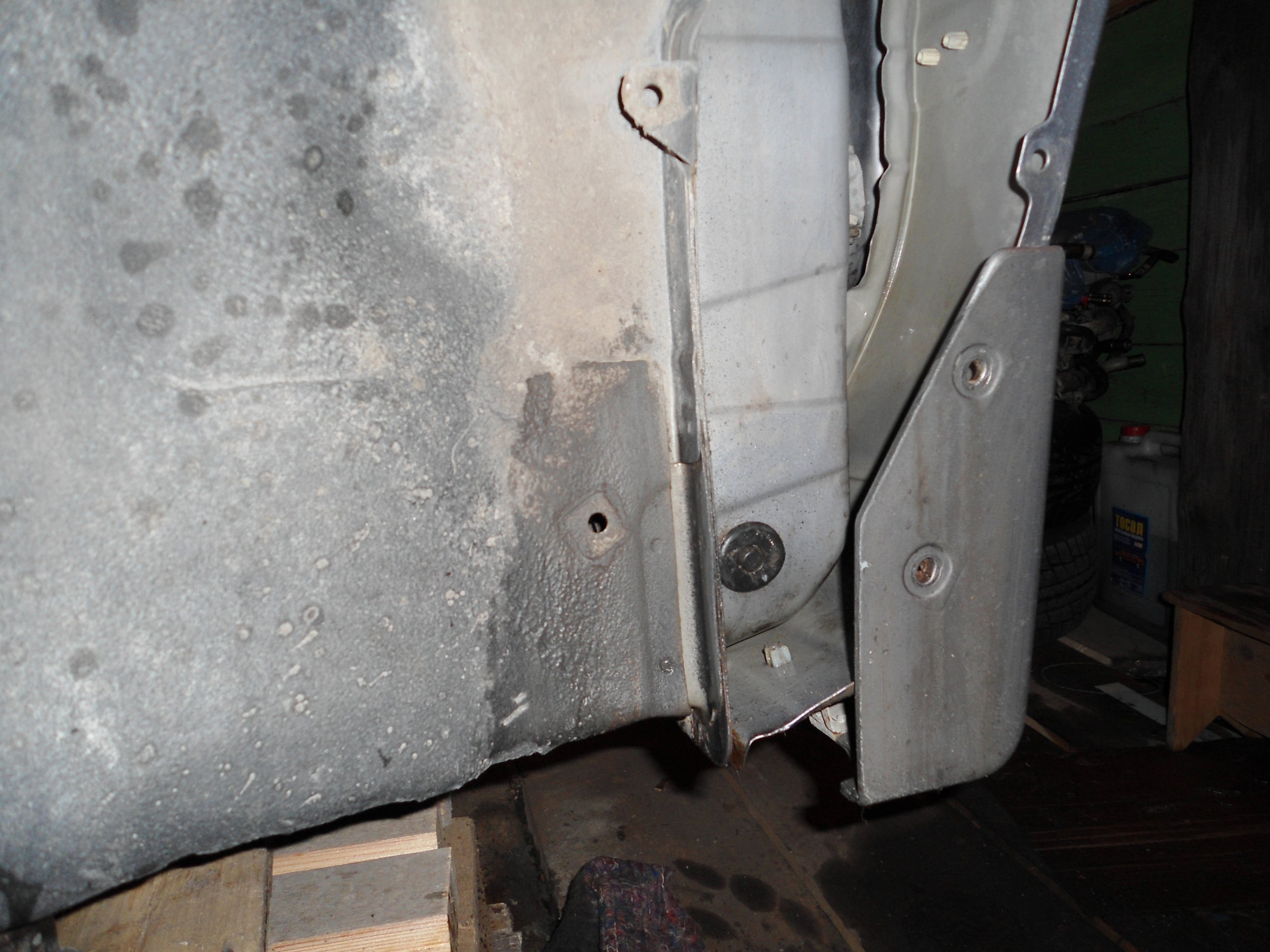

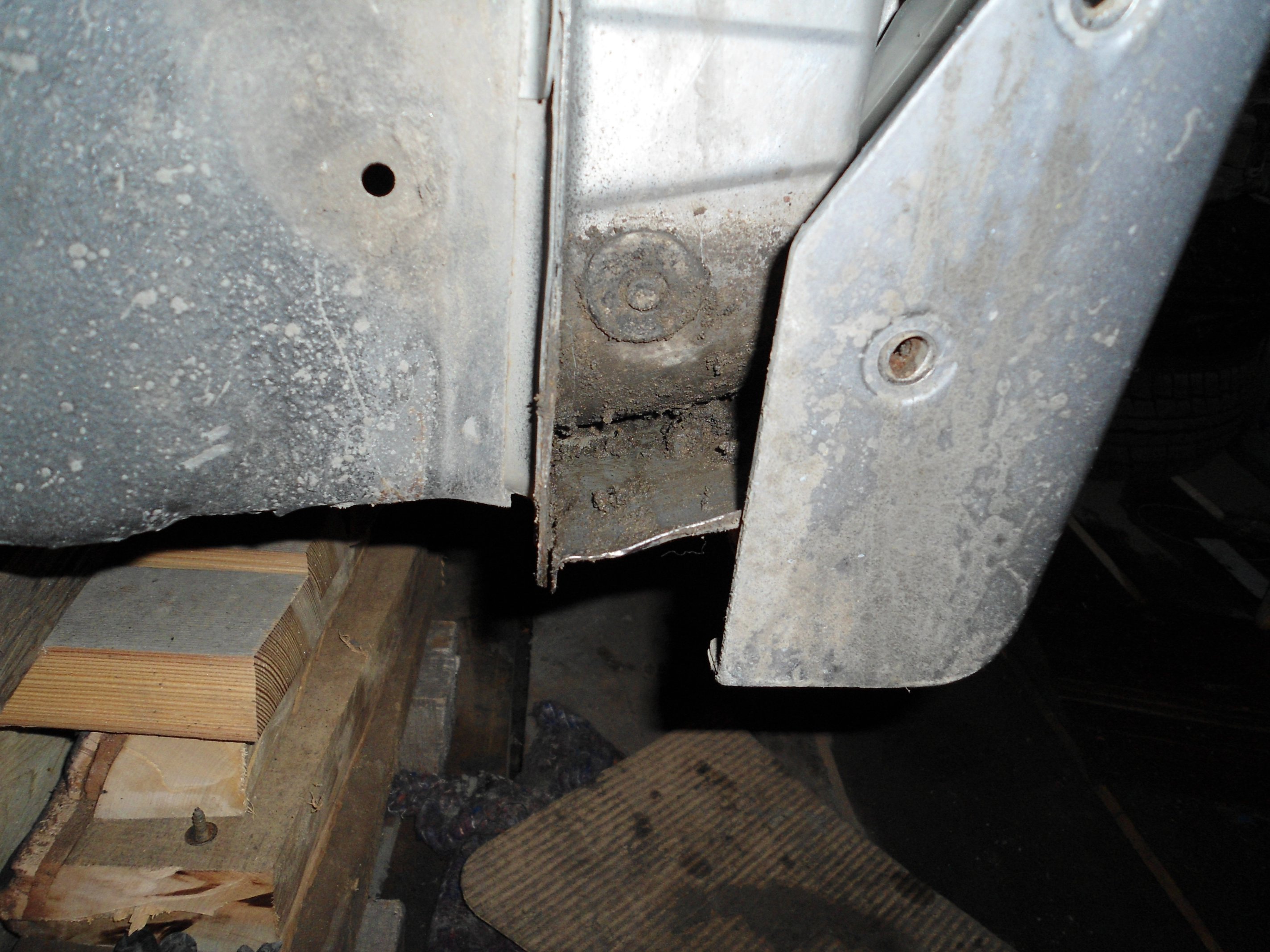

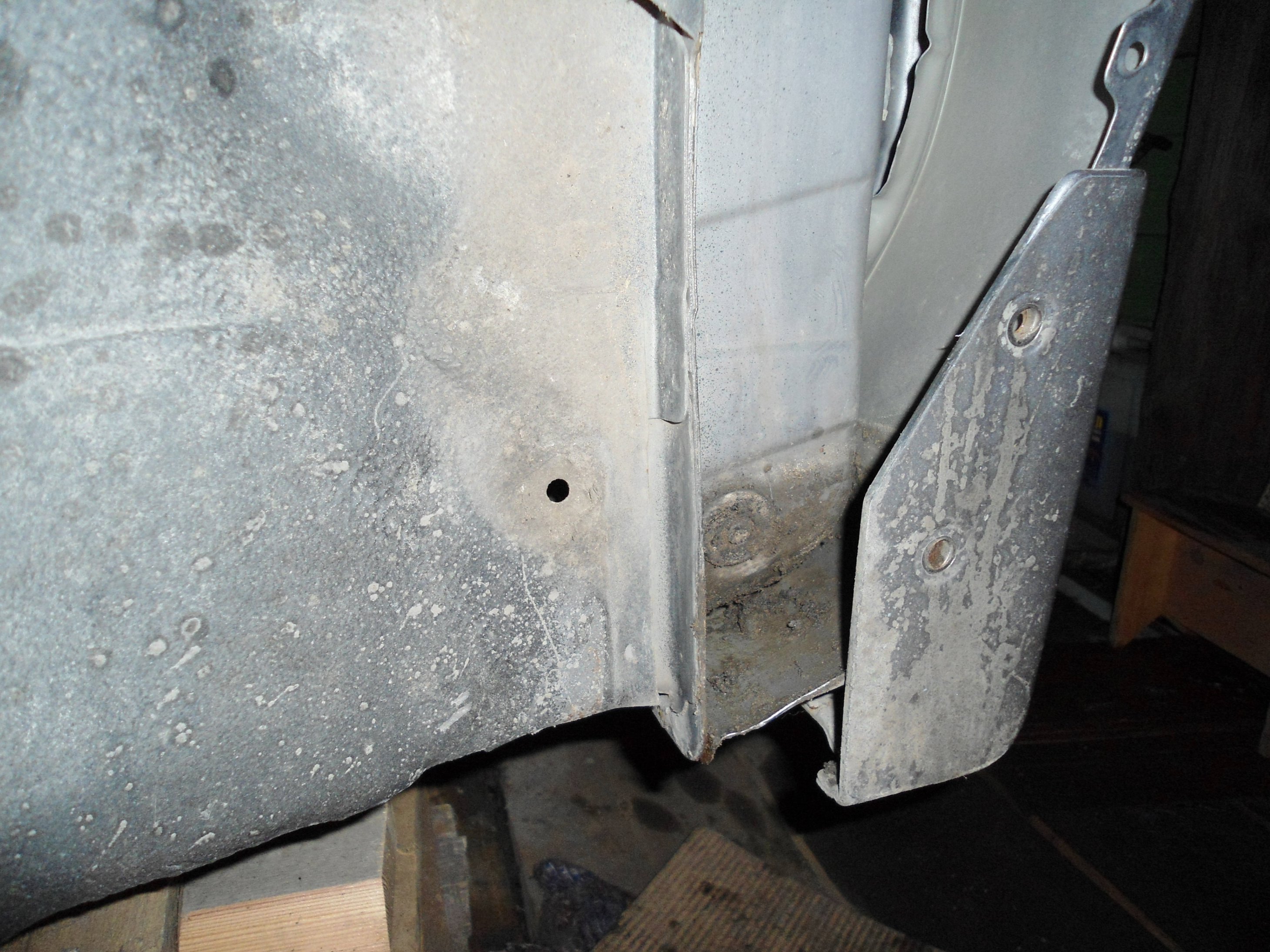

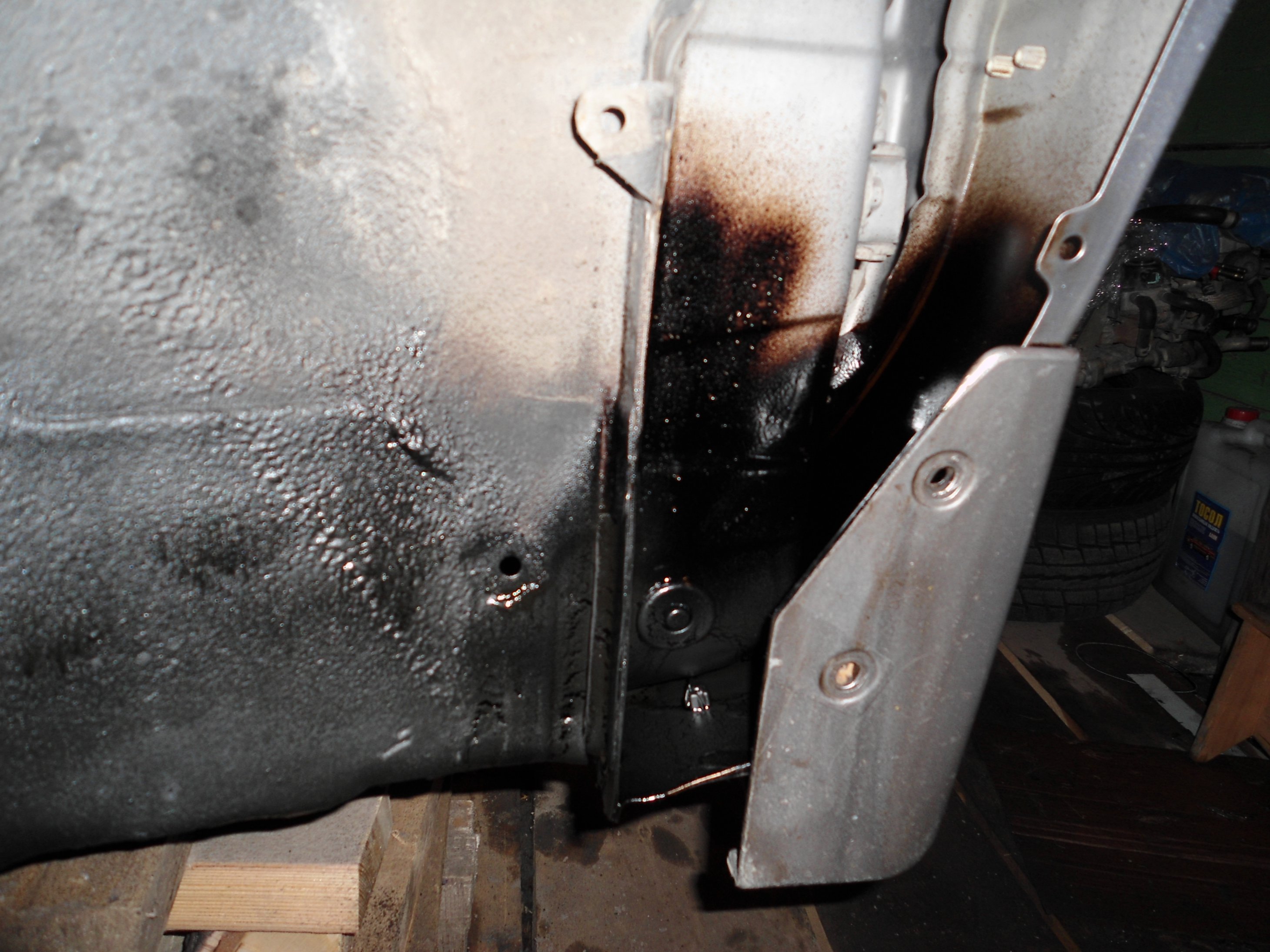

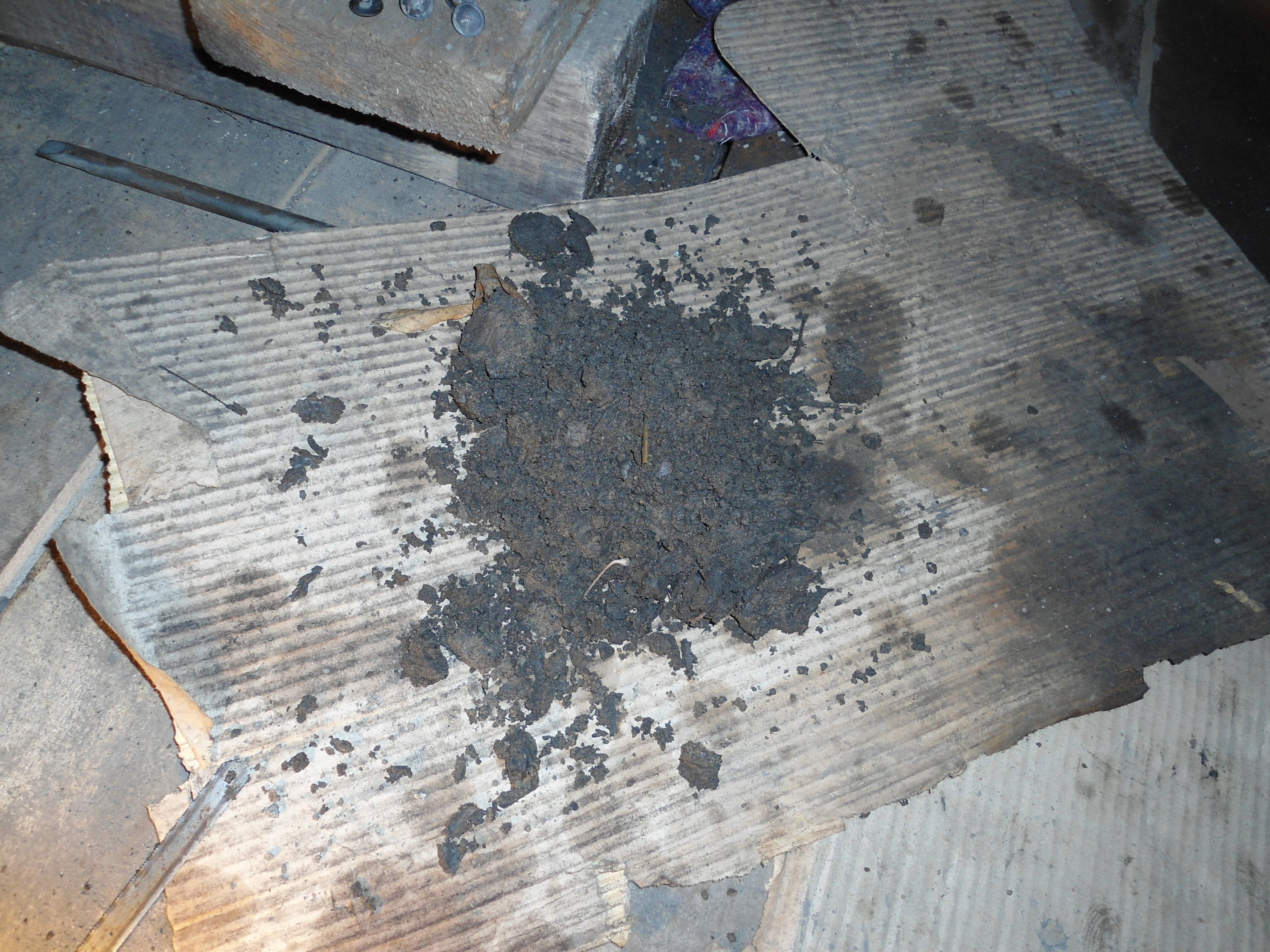

так как машина у меня стояла два месяца практически без дела :D нужно было чем то заниматься, руки то чешутся :) обнаружил в карманах передних крыльев ооочень много грязи и решил от нее избавиться снял подкрылки вычистил всю грязь промыл просушил обезжирил и залил все антигравием 8-) процедура может и не особо нужная, но жизнь крыльям и порогам продлит! ;) у и фото соответственно добавил 8-)
DSC00441.JPG [ 978.78 КБ | Просмотров: 11846 ]
DSC00442.JPG [ 771.85 КБ | Просмотров: 11846 ]
Комментарий к файлу: вот та самая грязь что вычистил))
DSC00443.JPG [ 1.16 МБ | Просмотров: 11846 ]
DSC00444.JPG [ 678.79 КБ | Просмотров: 11846 ]
DSC00446.JPG [ 683.38 КБ | Просмотров: 11846 ]
