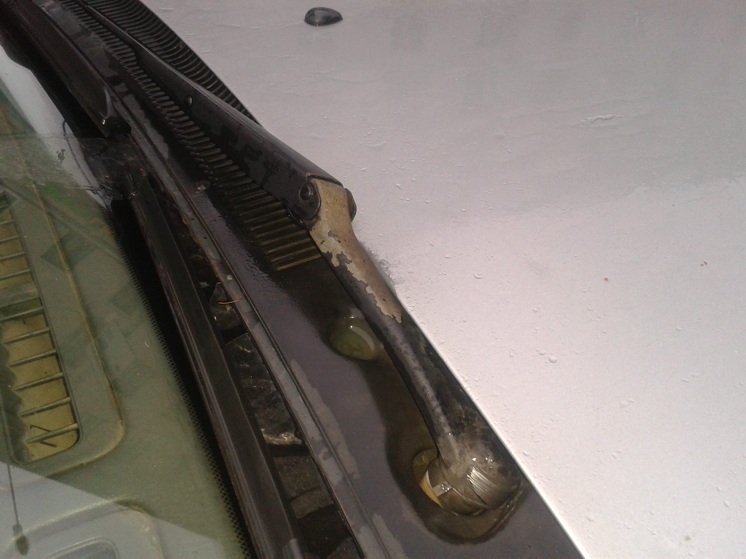

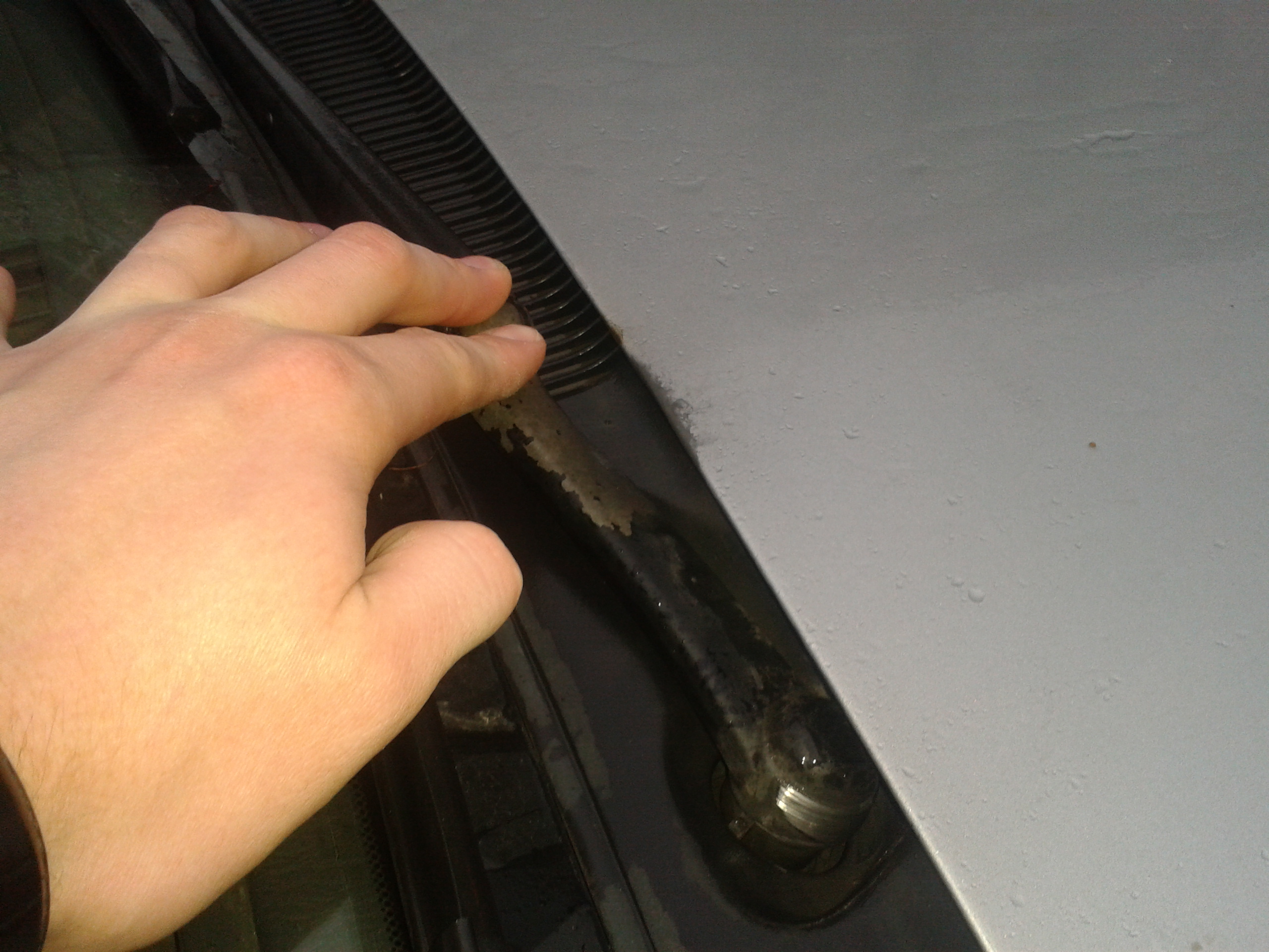

Что тут объяснять??? на фото все видно.... кто ниб с таким сталкивался???

переставь на шлиц выше.

Сама втулка шавелица....

ну я бы рабрал для начала жабо и посмотрел что там под пластмассой. у меня такая фигня была на примьере-трапеция вся ходуном ходила, сказали под замену я денег зажал. Взял силикон прозрачный и место удара обмазал им я имею ввиду поводок.

меняй шарнир и все ок будет.

Легко сказать) А как его менять-то? Я у себя глянул (такая же байда, там типа керамического шарнира, который стерся) Попытался скрутить, гайки с болтами крутятся(( Притом болты даже нащупать не могу. Ну это полбеды. А после того, как открутить этот шарнир (правый), левый тоже же надо будет откручивать? И далее самое веселое, как всю эту конструкцию вытащить оттуда?
И последнее: левый и правый шарниры одинаковые или нет? Чтобы поменять их местами и "бог с ними". Ибо при скорости выше 100км/ч водительский уже почти ничего не счищает, а пассажирский и при 140 нормально счищает. ИМХО, что шарниры в этом напрямую замешаны.

износ втулки механизма дворников из-за этого-люфт. Самое простое решение-заказать у ТТ. ИМХО.
