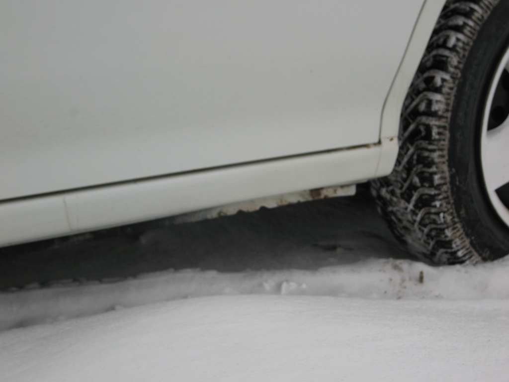

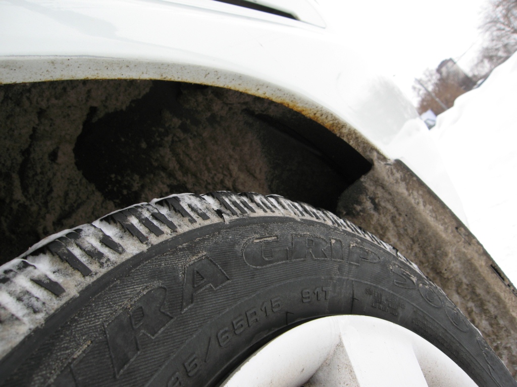

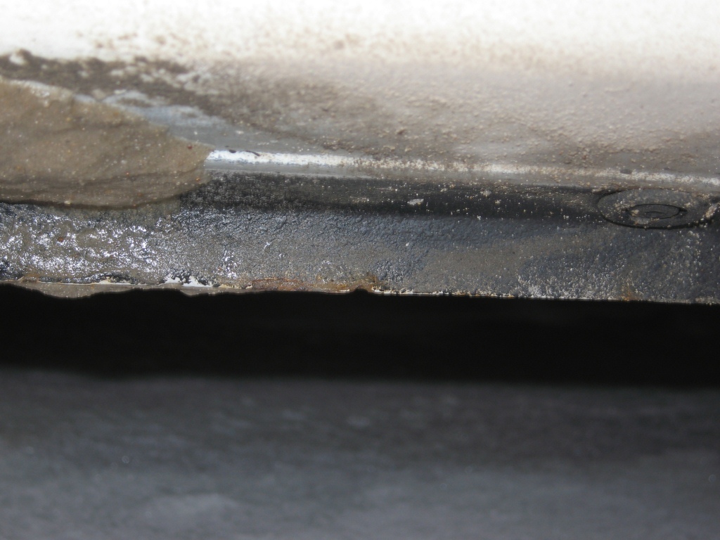

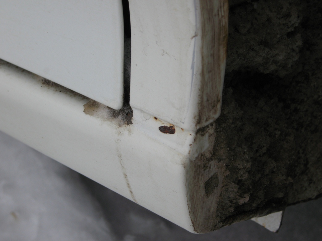

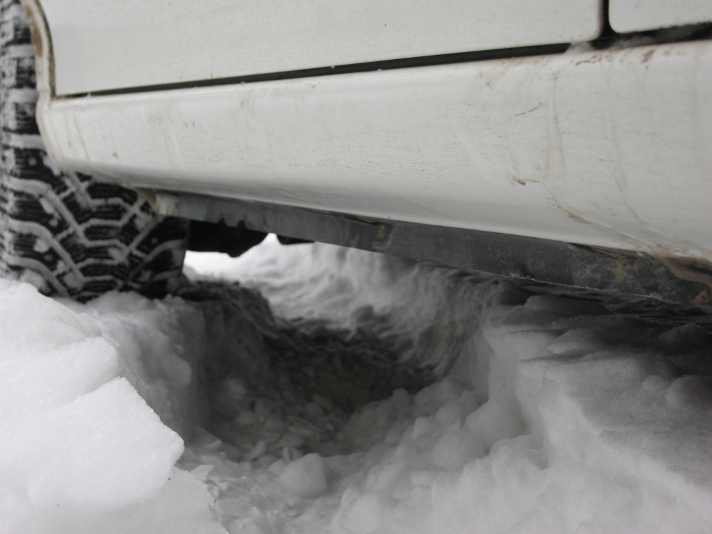

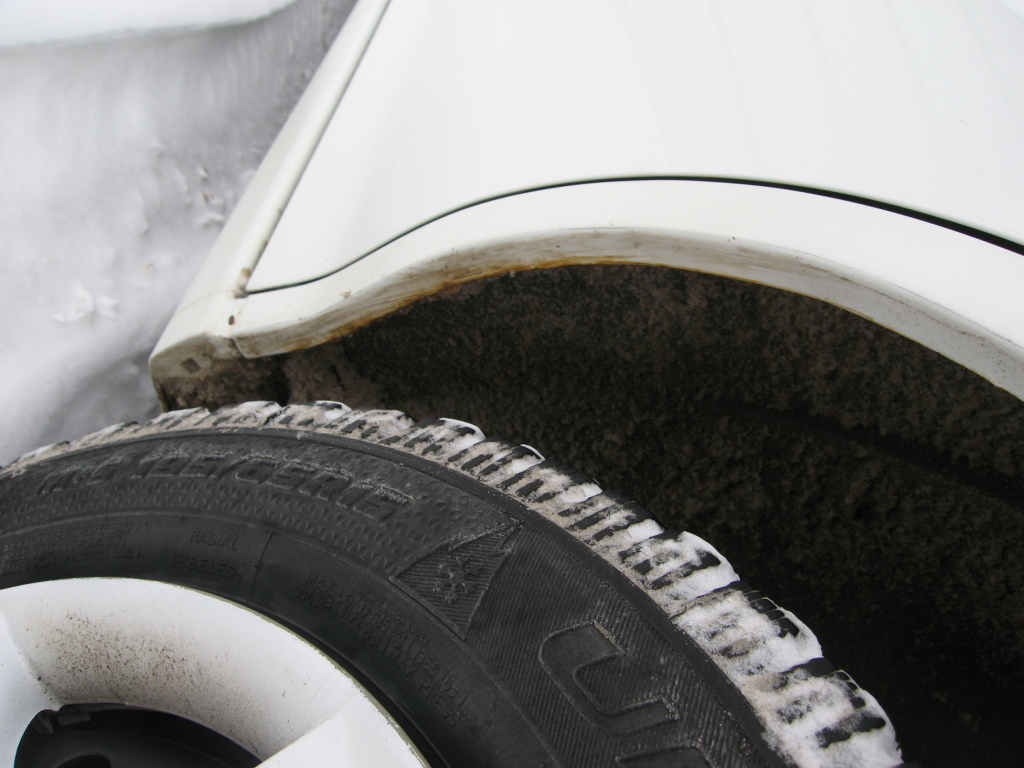

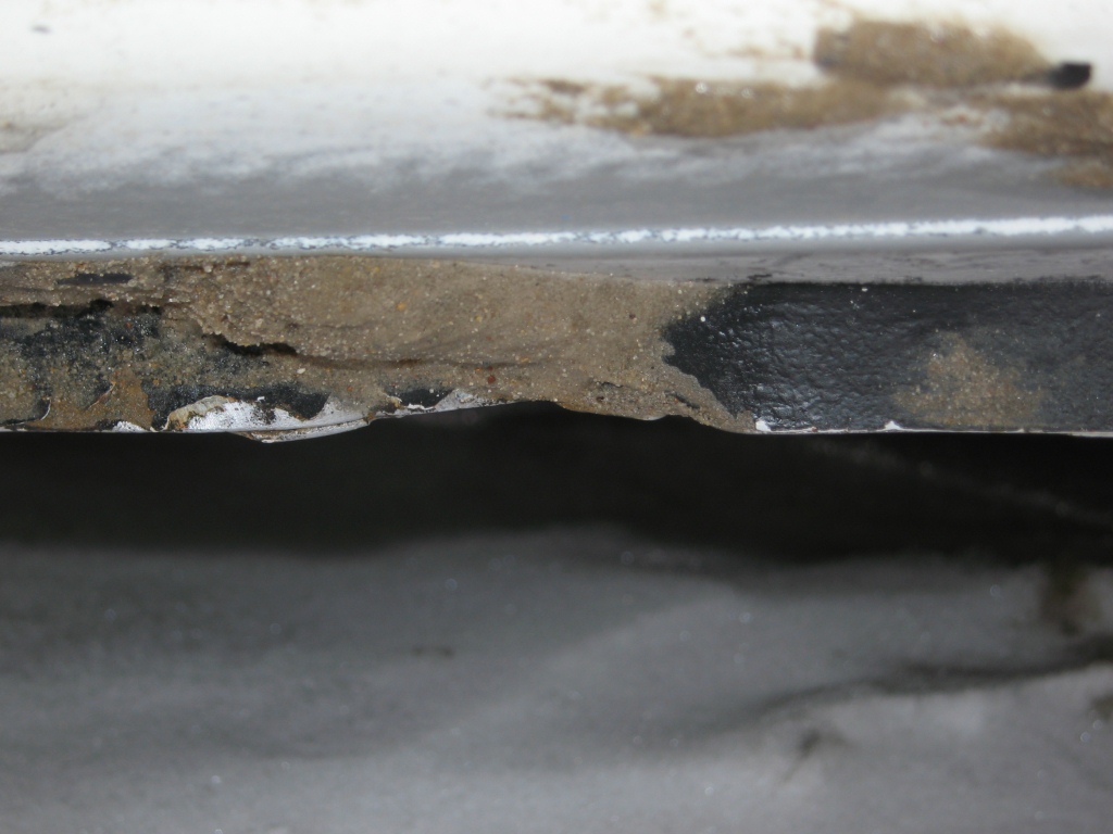

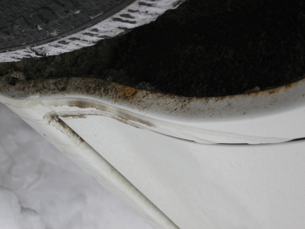

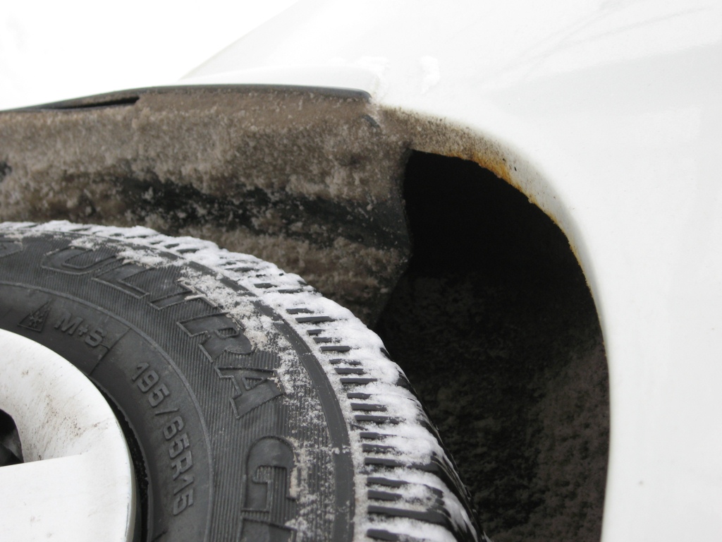

--опа!
Чет сильно разочаровываюсь в своем экземпляре авто. :(
IMG_3896.JPG [ 238.48 КБ | Просмотров: 9715 ]
IMG_3895.JPG [ 205.48 КБ | Просмотров: 9715 ]
IMG_3893.JPG [ 228.33 КБ | Просмотров: 9715 ]
IMG_3892.JPG [ 197.09 КБ | Просмотров: 9715 ]
IMG_3891.JPG [ 184.16 КБ | Просмотров: 9715 ]
IMG_3890.JPG [ 236.62 КБ | Просмотров: 9715 ]
 Заголовок сообщения: Re: Начала ржаветь арка
СообщениеДобавлено: 16.01.2013 13:26
Сообщения: 1213
Последнее.
IMG_3900.JPG [ 247 КБ | Просмотров: 9714 ]
IMG_3899.JPG [ 159.52 КБ | Просмотров: 9714 ]
IMG_3897.JPG [ 194.92 КБ | Просмотров: 9714 ]
СообщениеДобавлено: 16.01.2013 13:29
Сообщения: 1213
http://forums.drom.ru/novosibirsk/t1151 ... 1133401970
Решил проконсультироваться чего и почем можно сделать.
