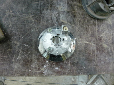

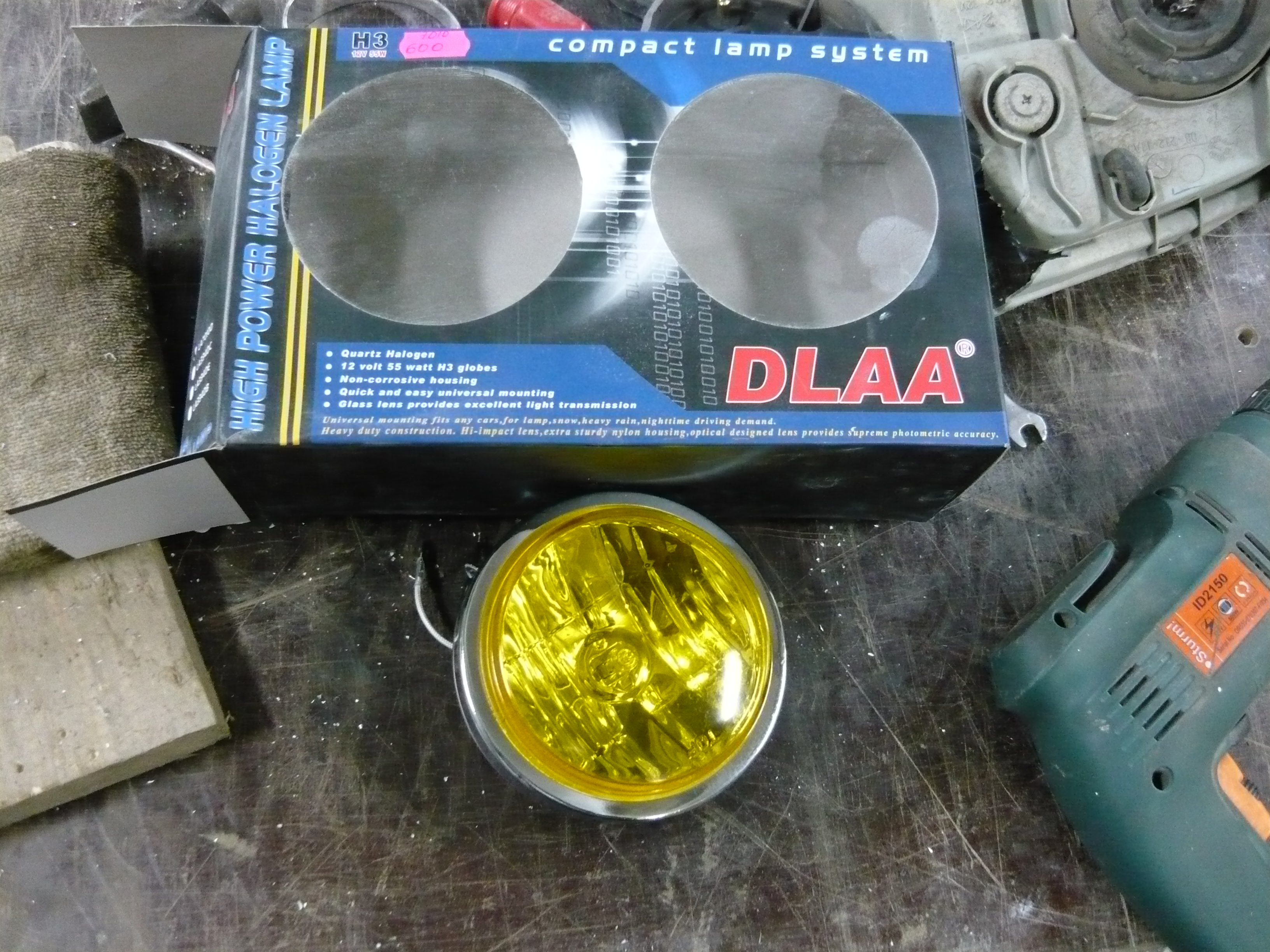

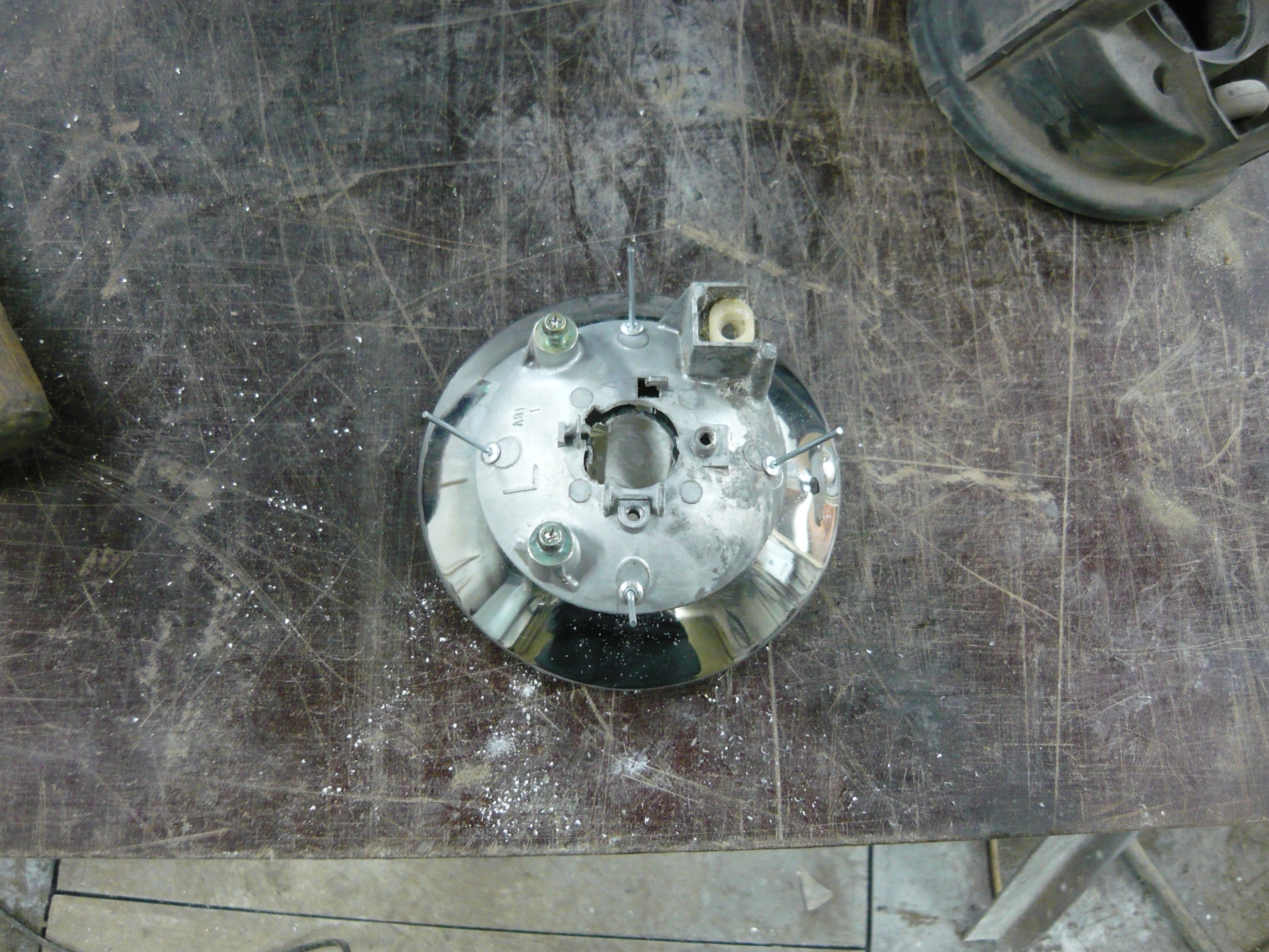

Потрескались родные туманки, новые уж больно дорого стоят, китайские хоть и дешевле но заказывать и ждать не охота. Так что найдя в интернете пост по установке дешёвых китайских туманок на субару http://www.moygaraj.ru/subaru/ustanovka ... a-gg2.html решил заняться переделкой своих. Благо на авторынке полным полно всяких разных(круглых, квадратных, белых, жёлтых). Выбор пал на жёлтые, по диаметру подходили(где-то 12см). Стоили 600руб.
P1030062.JPG [ 3.92 МБ | Просмотров: 8541 ]

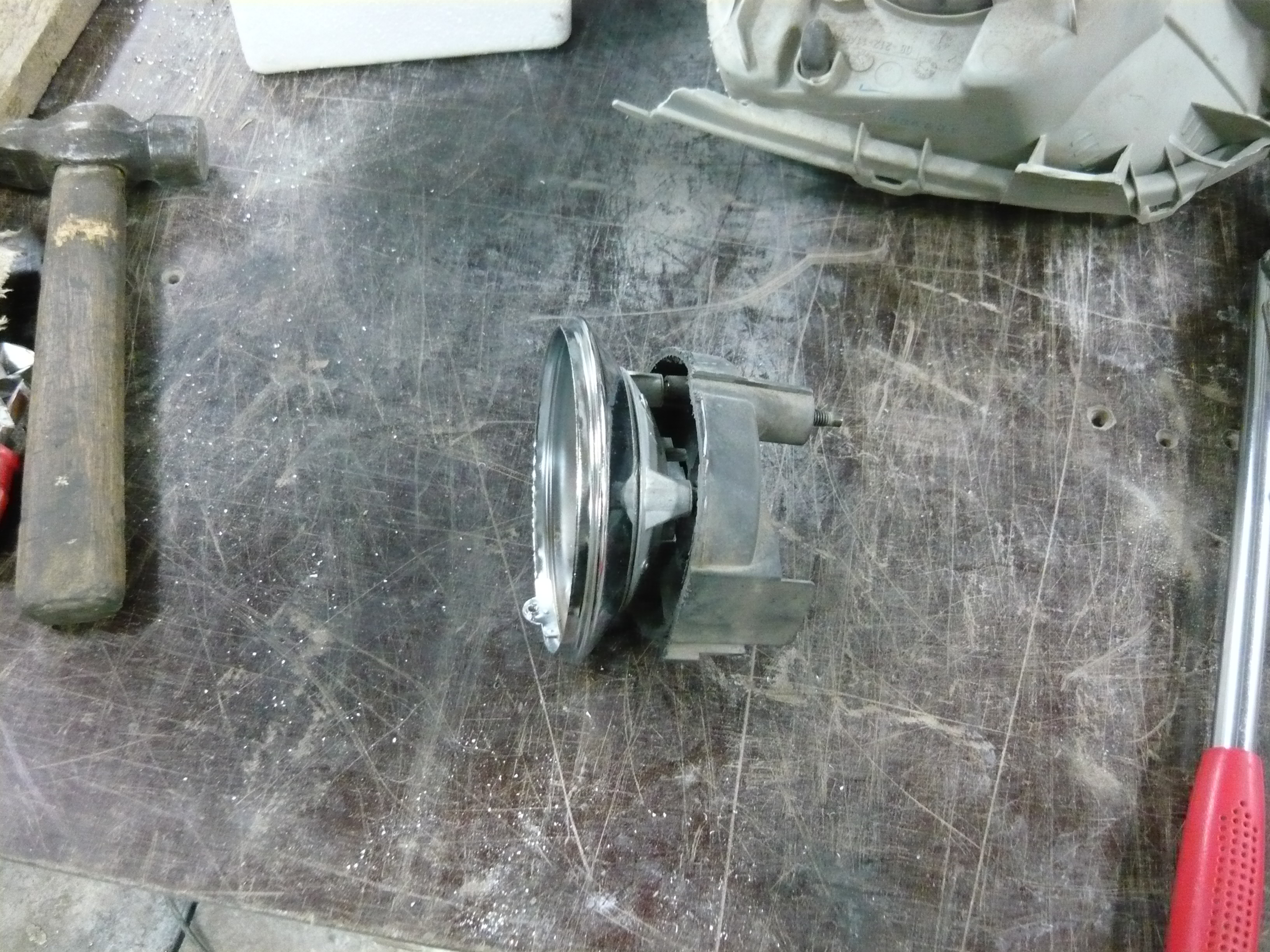

Задача была совместить новые туманки под крепёж старых, но и была привнесена идея отца сохранить возможность регулировать их. Так что разбиваем стекло и достаём отражатель он с небольшим усилием вынимается.
P1030045.JPG [ 3.8 МБ | Просмотров: 8541 ]

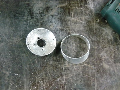

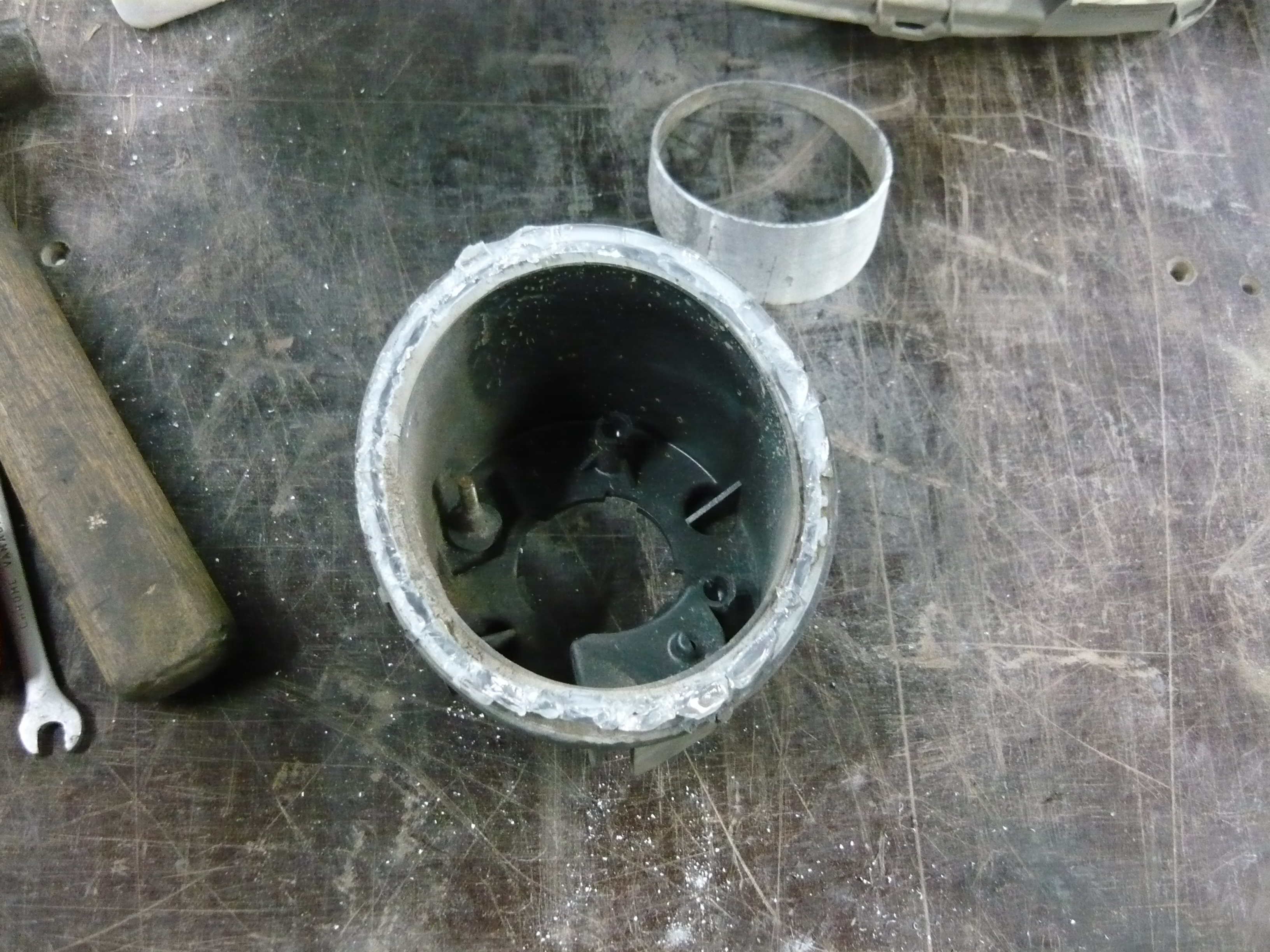

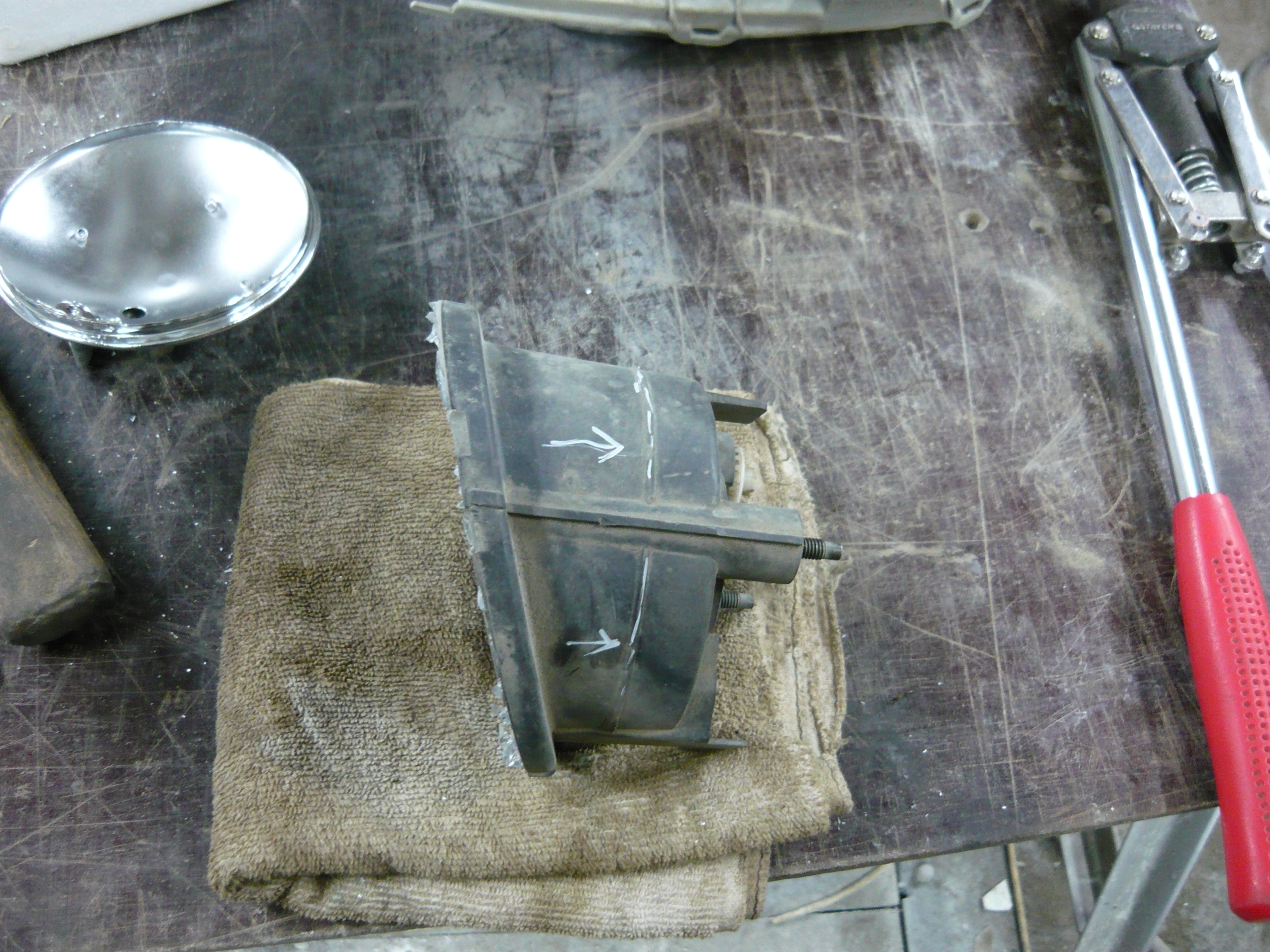

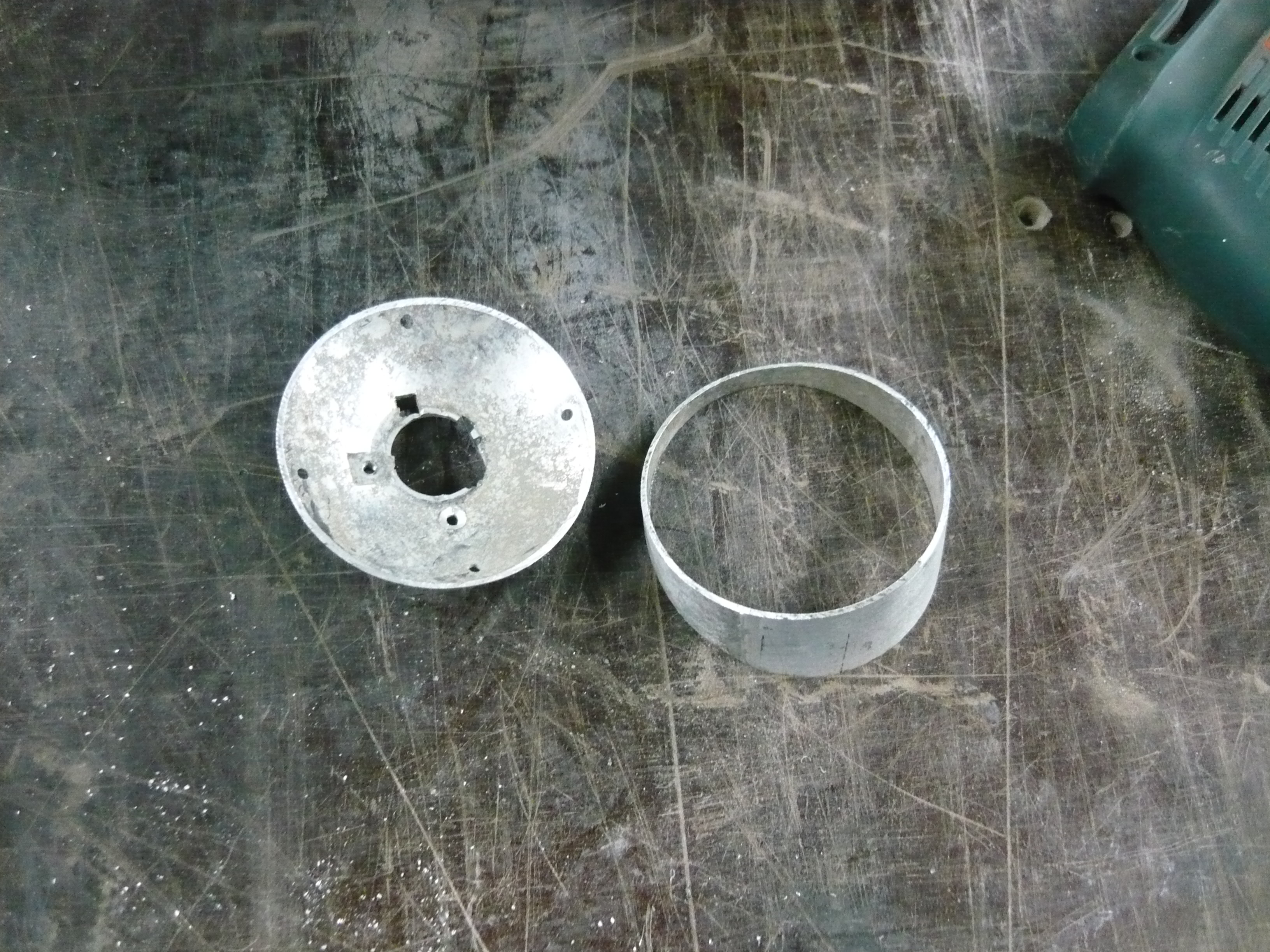

Дальше пилим по линии саму туманку и отрезаем бортик от отражателя
P1030048.JPG [ 3.63 МБ | Просмотров: 8541 ]
P1030043.JPG [ 3.87 МБ | Просмотров: 8541 ]

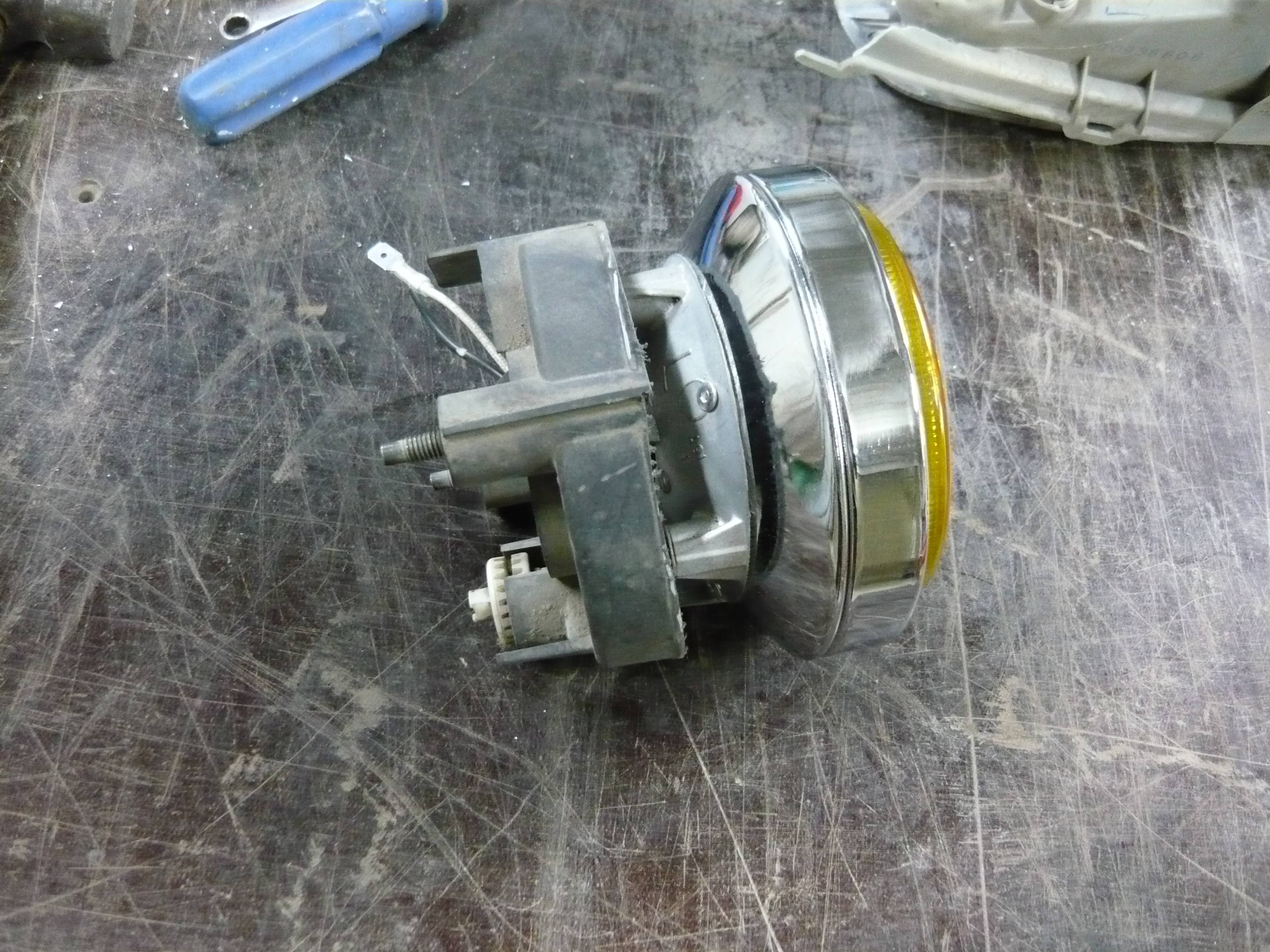

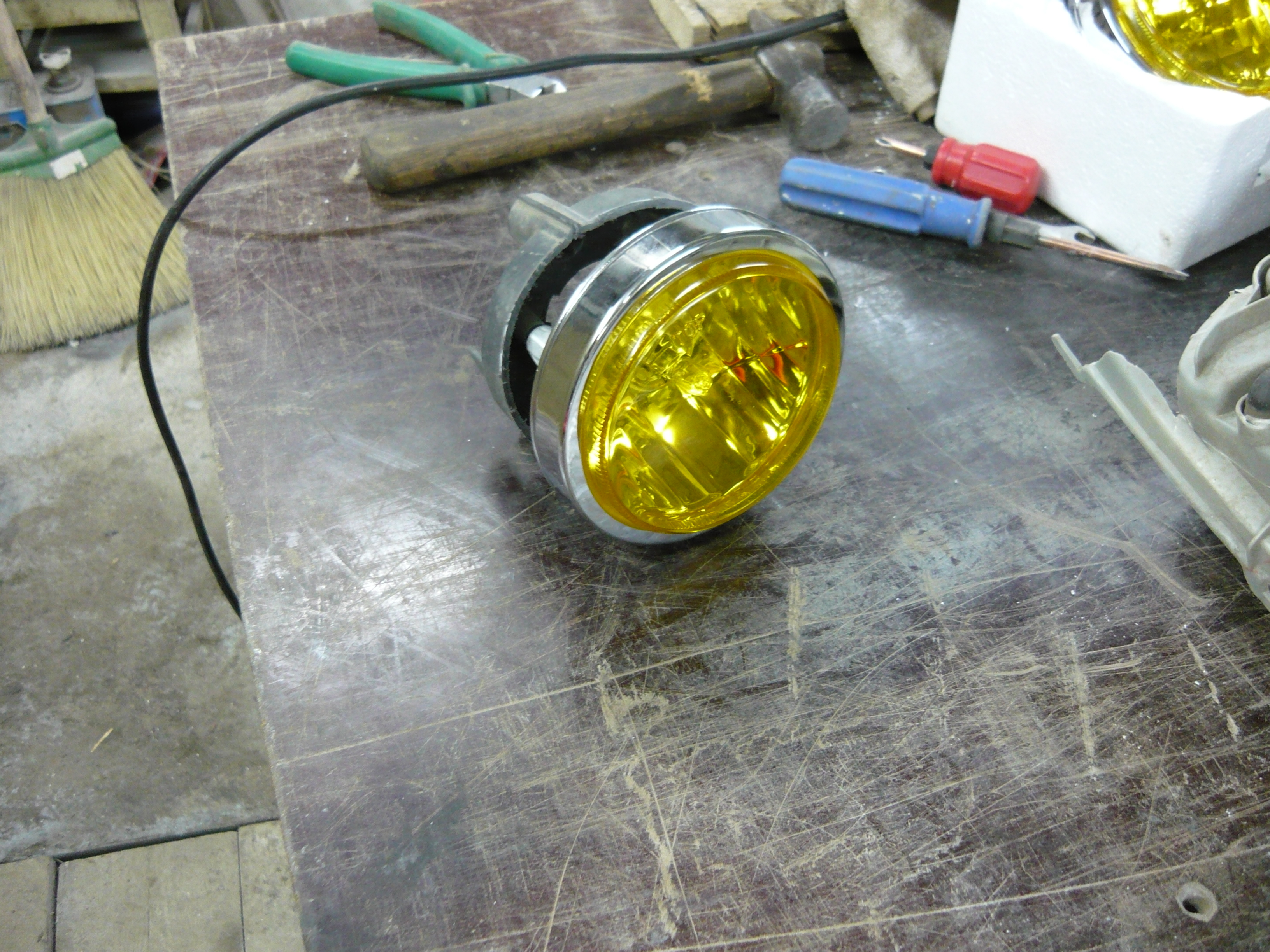

К отражателю туманки на клёпки сади заднюю чать новой туманки
P1030047.JPG [ 3.6 МБ | Просмотров: 8541 ]
P1030051.JPG [ 3.84 МБ | Просмотров: 8541 ]

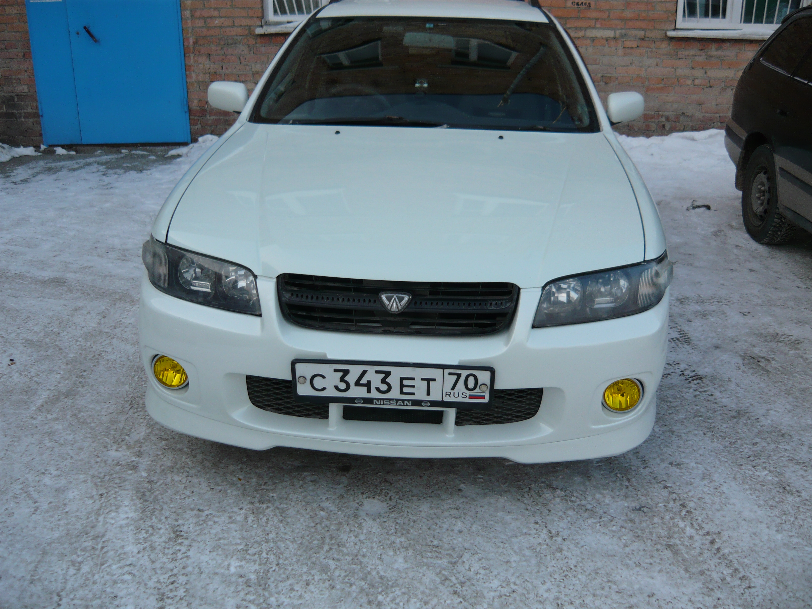

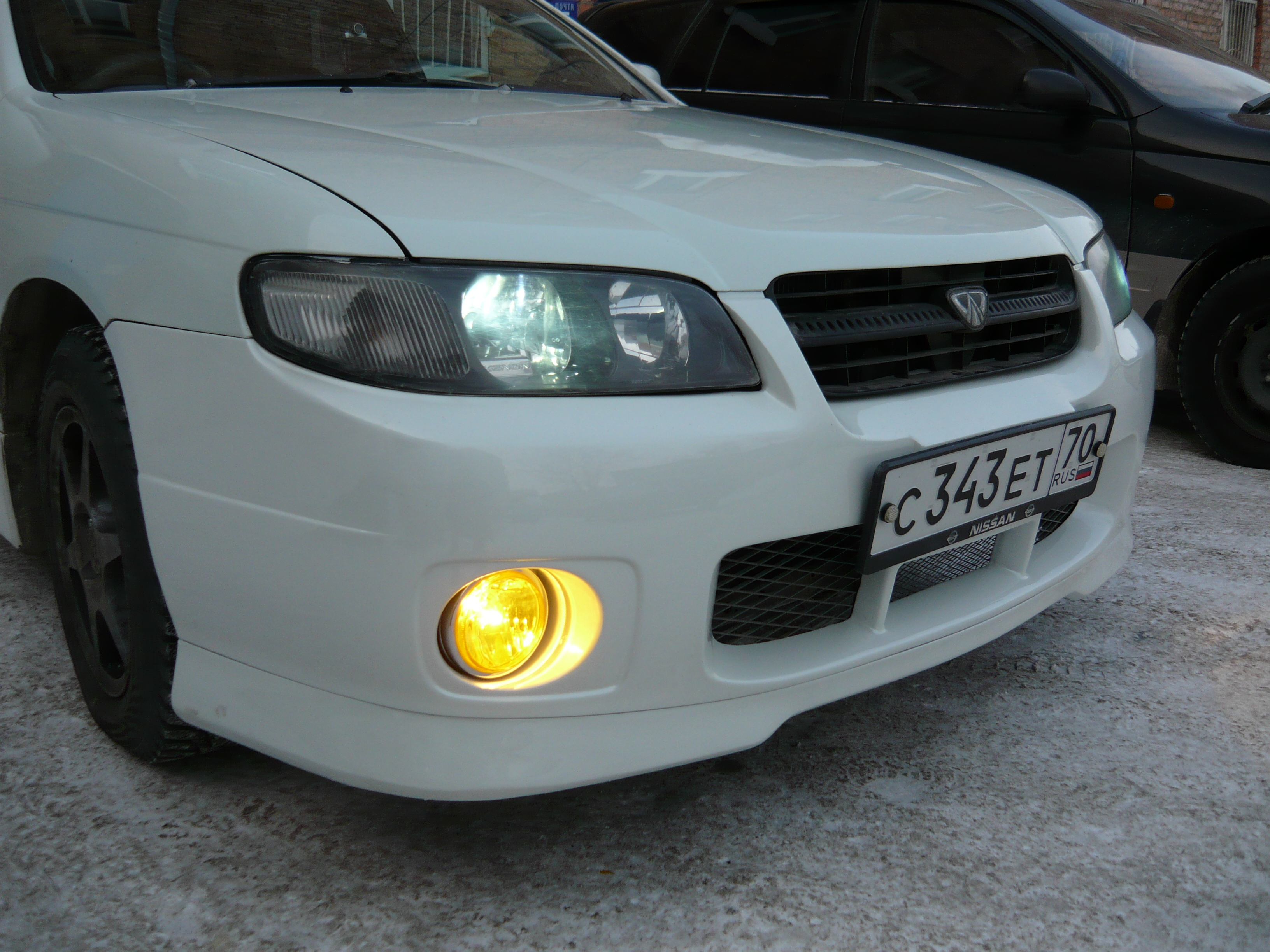

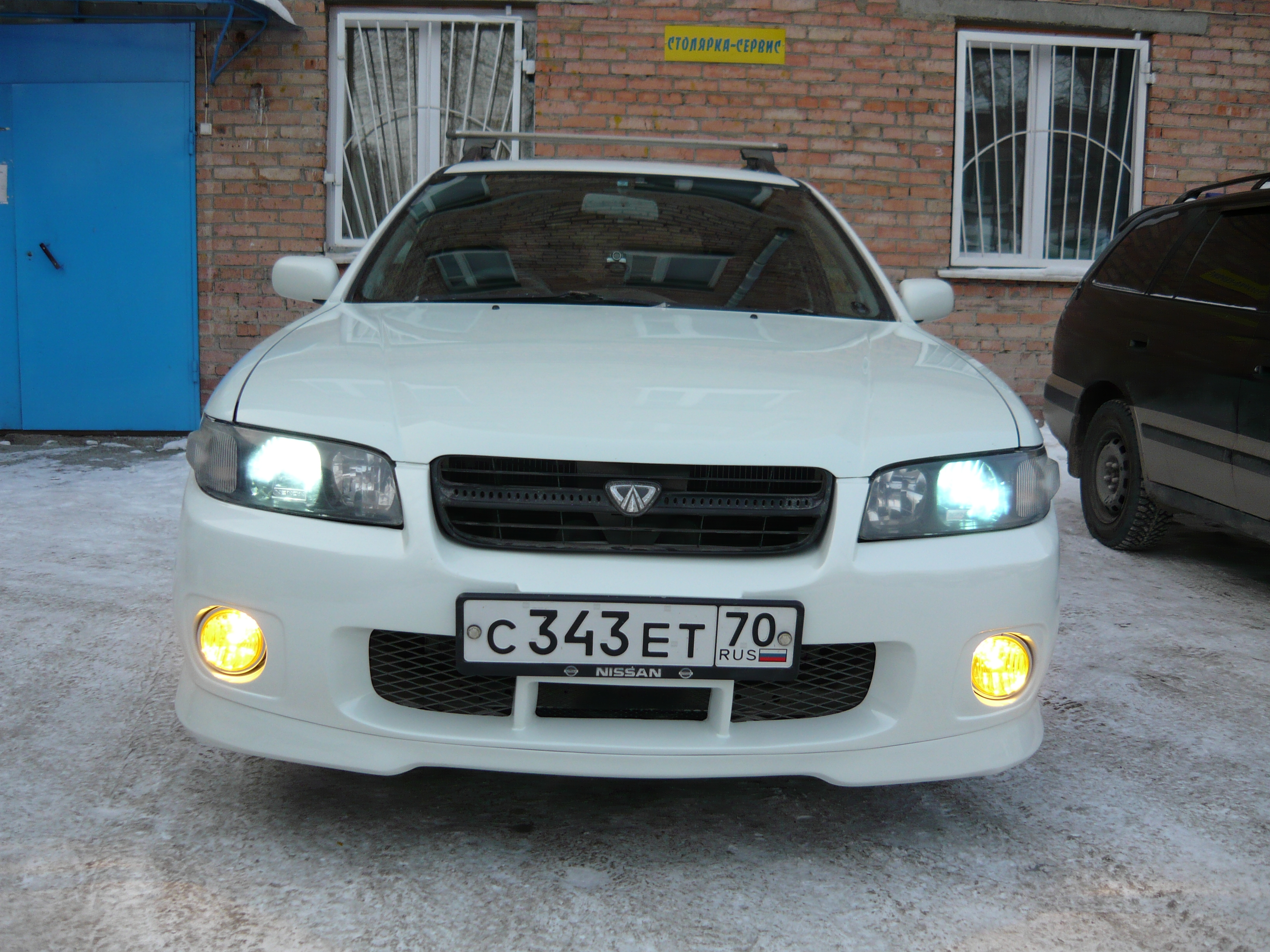

теперь всё собираем и можно ставить на автомобиль, провода новой тумаки цепляем к старым и не придётся переделывать разём только нужно купить клему "папа")

СообщениеДобавлено: 02.02.2012 16:58
и как ощущения как светят? особенно ночью :?
СообщениеДобавлено: 02.02.2012 17:00
дак грязью все забъет и регулировке кирдык придет. я так понимаю, регулировочные винты открыты остались?
СообщениеДобавлено: 02.02.2012 17:28
Зарегистрирован: 07.09.2011 16:15
Сообщения: 15
ну я доволен, стоковые не особо мне нравились, а эти очень хорошо обочину освещают, ну а как в туман или в метель еще не довелось испытать.
Nissan Avenir 2001 QG18 W11 2WD
СообщениеДобавлено: 02.02.2012 17:30
Сообщения: 15
ну будем надеяться на лучшее, если крякнут намертво переделаю ;)

СообщениеДобавлено: 02.02.2012 19:05
Чего это они должны крякнуть? Они остались штатные, как были. Все там надежно.
Gitreyh
Хорошая работа, молодец.
СообщениеДобавлено: 02.02.2012 19:49
эти места тоже штатно открытыми остались?
тут по идее вобще все закрыть надо, там грязищи будет...
СообщениеДобавлено: 02.02.2012 20:05
Да, пожалуй соглашусь, закрыть это место нужно. Не разглядел, каюсь.
Там можно некий мягкий чехол сделать, чтобы не мешал шевелить модулем, но и грязь не впускал. Вполне реально.
СообщениеДобавлено: 02.02.2012 20:52
и не перегревался
