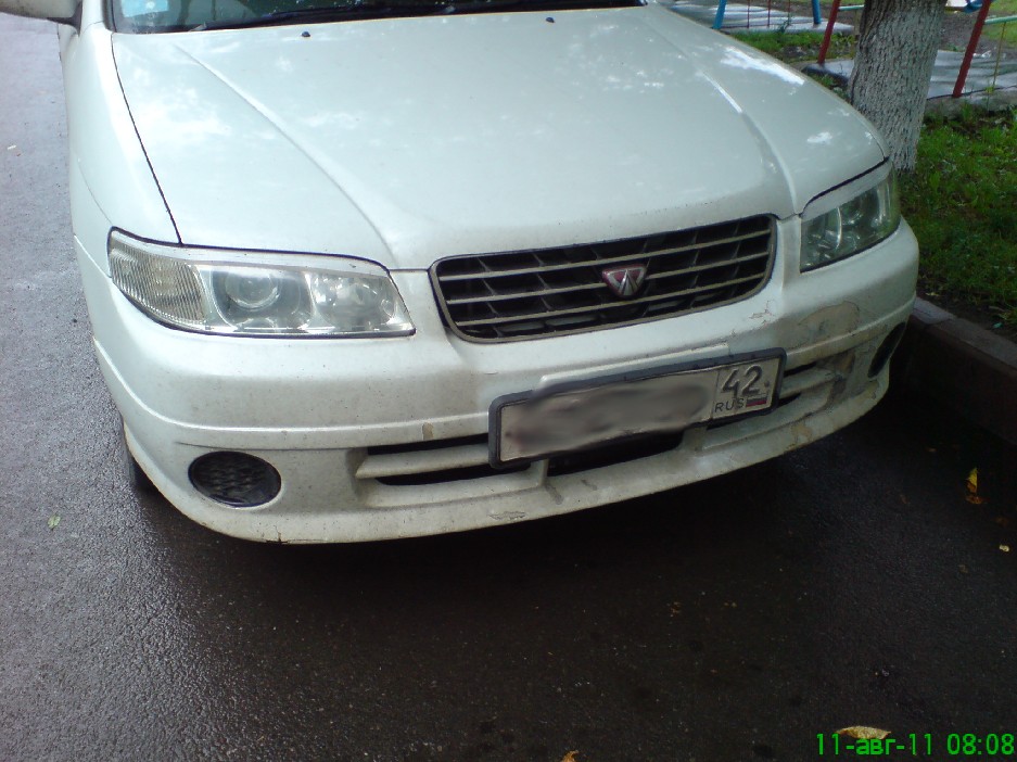

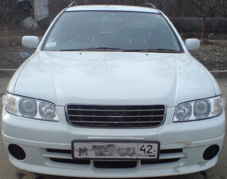

Давно собирался выложить свои переделки на Веньке. По способу http://nissan-avenir.ru/old/files/Hella ... AVENIR.pdf переделал фары. Потом пришлось габариты нормальные сделать на светодиодах, а заодно и в поворотники светодиоды воткнул. В стопари тоже светодиоды поставил. Теперь осталось только в пятой двери фонари на светодиоды перелопатить - да больно тяжеловато их оттуда вынимать.

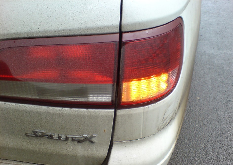

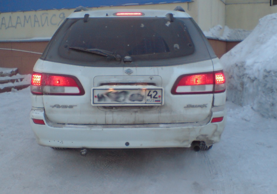

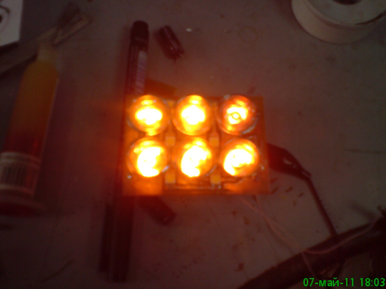

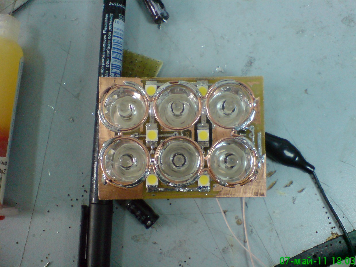

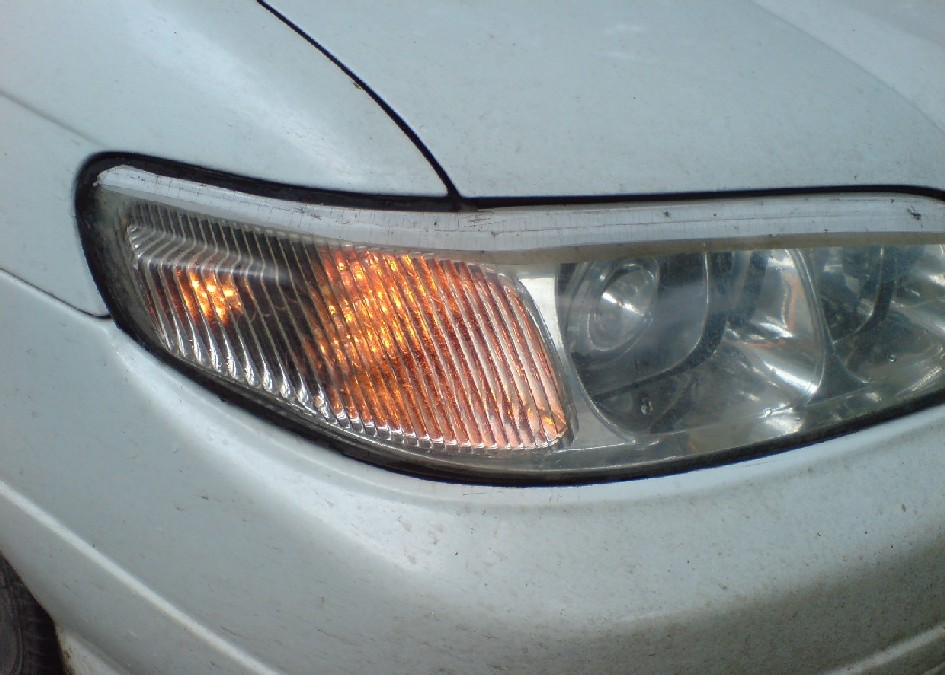

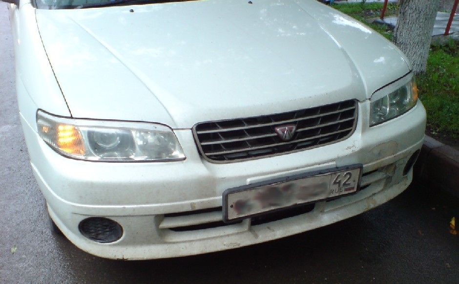

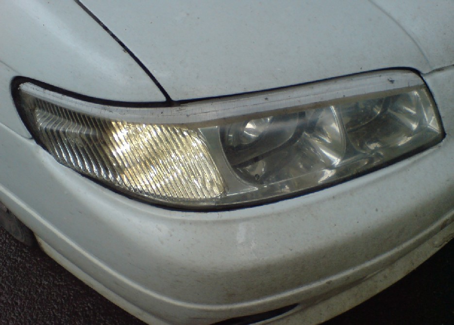

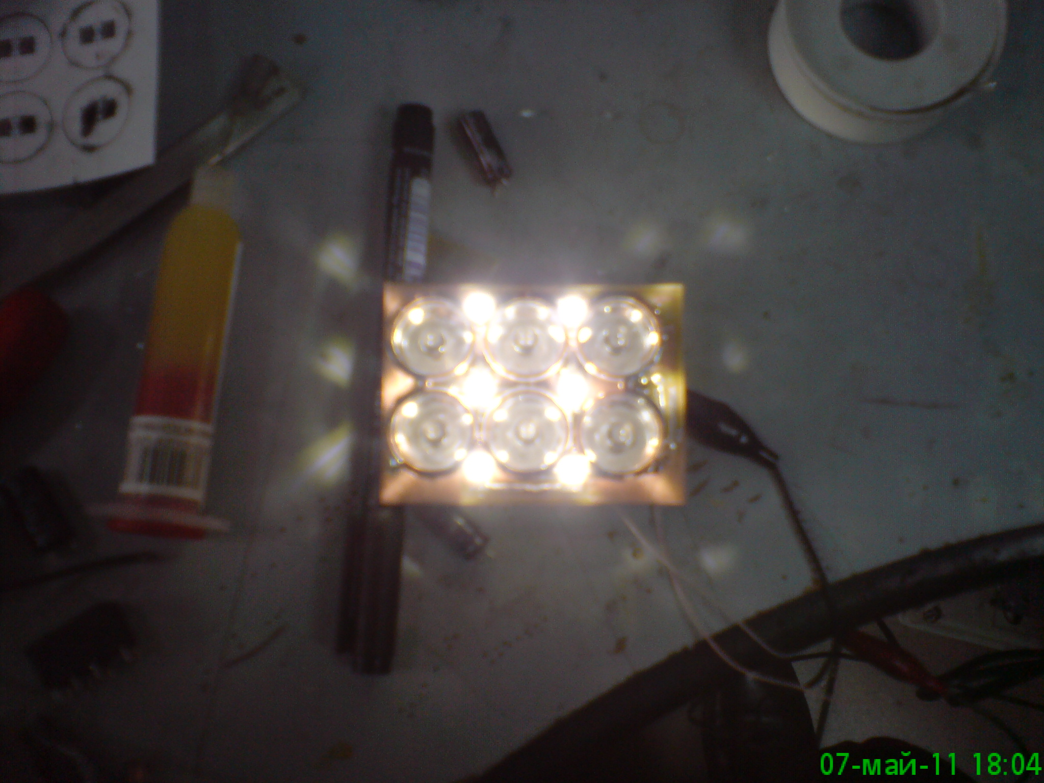

Собственно сам процесс доработки габаритов и поворотника (2-в одном). Убрал отражатель поворотника внутри блок-фары. На его место закрепил плату со светодиодами (к сожалению не сфотал фару в разобраном виде -торопился). Сбоку где выпуклость на внешнем стекле поворотника ещё она маленькая платка с жёлтими светиками, чтобы сбоку видно было поворотник. При включении габаритов то место, где был поворотник светится ярко-белым. При включении поворота - отключается белый свет, начинает мигать жёлтый (как на Ауди). После того, как отключился поворотник, через секунду опять горит габарит.
В стопари и задние поворотники тоже поставил светодиоды. Яркость стопарей супер. Релюшку поворотников пришлось доработать слегонца. Удалил токоопределитель(обрезал контакт) и изменил частото-задающую цепь. правда методом тыка пришлось подбирать куда и какое сопротивление воткнуть. Всё осталось в старом корпусе реле, мигает с положенной частотой.
Комментарий к файлу: забыл "галку" на фарах показать
DSC00331.JPG [ 96.15 КБ | Просмотров: 33199 ]
Комментарий к файлу: задний поворотник (при дневном свете)

Комментарий к файлу: стопари (фотка не очень - с телефона)

Комментарий к файлу: поворотник (при дневном свете)
DSC01652.JPG [ 135.13 КБ | Просмотров: 33199 ]
Комментарий к файлу: габарит при (дневном освещении)
DSC01648.JPG [ 122.86 КБ | Просмотров: 33199 ]
Комментарий к файлу: платка поворот-габарит
DSC01499.JPG [ 236.44 КБ | Просмотров: 33199 ]

Респект! Однако, мой негатив: ночью хрен кто разглядит передние поворотники, я так думаю...
СообщениеДобавлено: 26.01.2012 17:17
Зарегистрирован: 20.08.2009 17:41
Сообщения: 22
не логично! Если их ДНЁМ видно из-далека, то по темноте - догадайся САМ... Если близко посмотреть -глазки режет. Линзочки закреплённые на светодиодах дают НОРМАЛЬНУЮ яркость ....

Подробностей мало - на плате (см. фото) стоят шесть белых (без коллиматоров которые)светиков по 15Люмен каждый. И шесть жёлтых с коллиматорами для болеее яркого, направленного света. На боковине (где выпуклость на стекле) ещё шесть светиков типа "пиранья" -тоже яркие. За платкой стоит релюшка, которая отключает белые светики при включении поворотника. Параллельно реле конденсатор на 2000,0 мкФх16В, чтобы не сразу "отпускало" при "мигании". Только отключается поворотник -включается габарит. В зеркало ещё не доделал -тоже жёлтенькие "пирань" поставлю на противоположной стеклу стороне корпуса. Вперёд будет светить. На ребре - на крайней от двери стороне - тоже полосочку из жёлтых микро-светодиодов(2х3мм яркие), чтобы сбоку сзади видно было. Под стекло не получится - зеркало жалко, амальгаму бы не попортить...

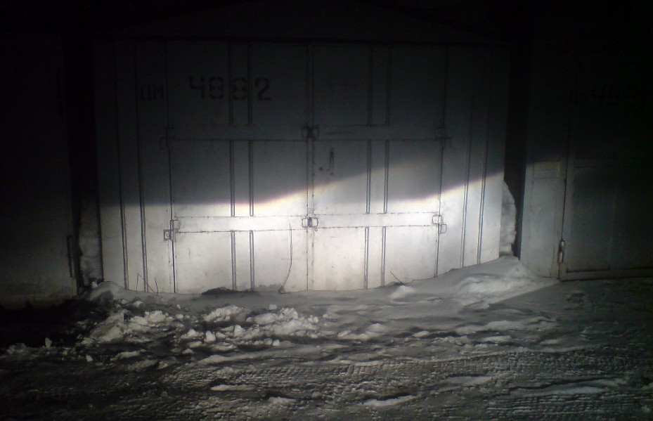

как руки дойдут до очередной доработки-разборки (хочу в чёрный цвет потроха фары перекрасить(не зеркало, конечно! :D ), а то "серебро" на крышке линзы больше на серебрянку похоже... :D Просто когда линзы внедрял, времени не было на подробные фотки - день да вечер были на всё про всё. Регулировки "галки" всё время отняли. Сначала на столе корпус фары крепил, чтобы отметить центр галки (фарой светил на лист ватмана на шкафу) до переделки, потом установил корпус с линзой(Hella) и его "галку" подгонял по центру старой "галки". Закрепил эпоксидным пластилином - "быстрый металл" какой-то... На утро просохшие фарки ещё раз проверил, да видимо с правой фарой не вгадал. На стенде потом проверяли (Глаз такой большой с лазерным прицелом на колёсиках). Левый глаз чуть приподняли по горизонтали (что сказать - на стене сам регулировал по картинке с машинкой), правый по горизонту попал сразу, но "галка" оказалась на 1,5 градуса задрана вверх, но в допуске по шкале прибора.

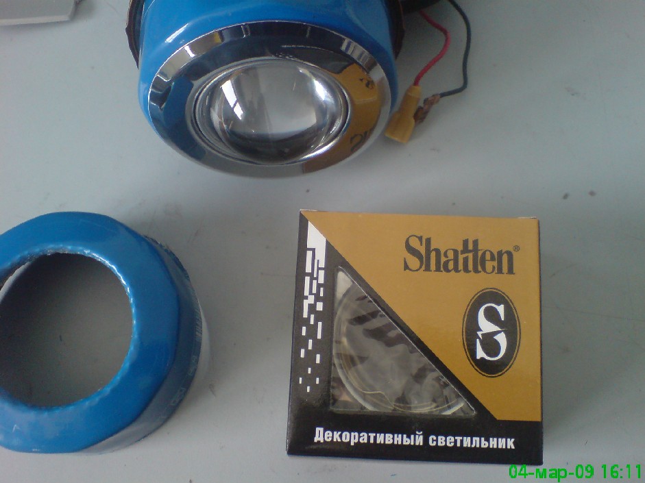

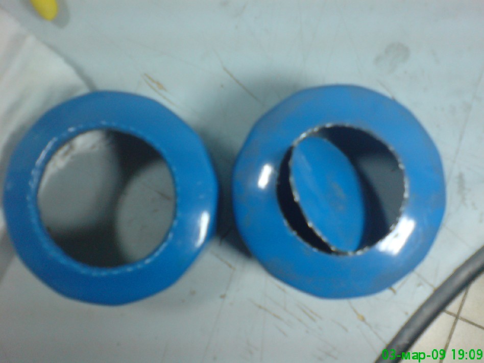

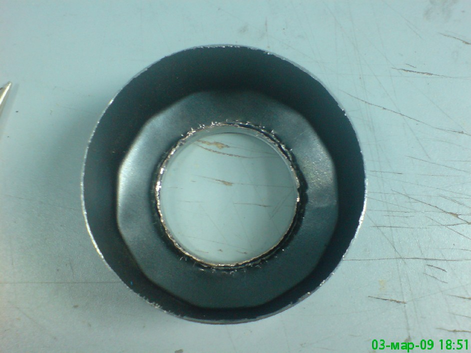

фотки отвратительные... "Синий" корпус покрашен краской из баллона - ХРОМ. Выглядит как "серебрянка"... Перекрашу в матовый чёрный.
Комментарий к файлу: колпак изнутри.
DSC00322.JPG [ 108.03 КБ | Просмотров: 33114 ]
Комментарий к файлу: линза в сборе : декоративный ободок от точечного светильника
DSC00325.JPG [ 111.7 КБ | Просмотров: 33114 ]
Комментарий к файлу: "колпак" для линзы - корпус от масло-фильтра "девятки"
DSC00323.JPG [ 82.67 КБ | Просмотров: 33114 ]

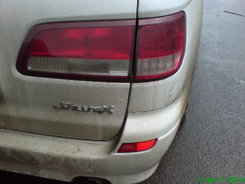

фотки для сравнения. Для понятия яркости придневном освещении. В темноте освещает прилегающую территорию... :D
Комментарий к файлу: задний поворотник отключен
DSC01654.JPG [ 169.16 КБ | Просмотров: 33114 ]
Комментарий к файлу: все фонари отключены
DSC01650.JPG [ 150.99 КБ | Просмотров: 33114 ]
Комментарий к файлу: Передний поворотник - взгляд со стороны... И это днём.
DSC01651.JPG [ 112.06 КБ | Просмотров: 33114 ]
