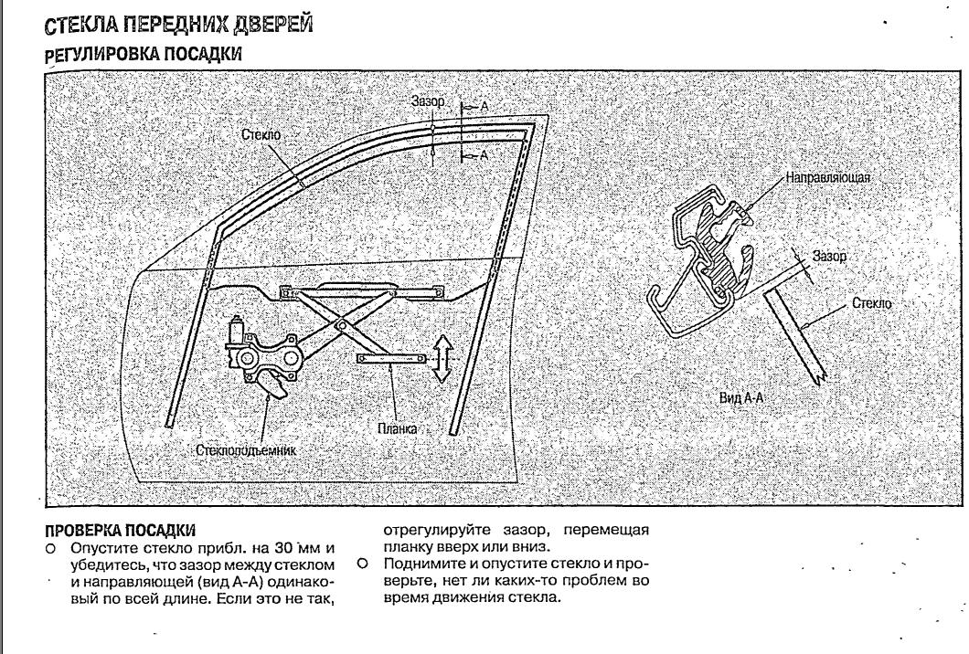

СообщениеДобавлено: 20.12.2011 14:38
Вот что откопал в книге... У самого тоже левое переднее стекло криво отрегулировано, это видно, потому что сделали одинаковый зазор на тонировке. И когда стекло поднято полностью, то видна небольшая щель.
Безымянный.JPG [ 268.78 КБ | Просмотров: 15578 ]
