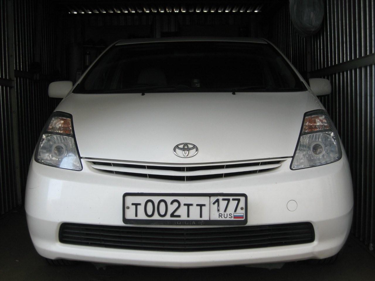

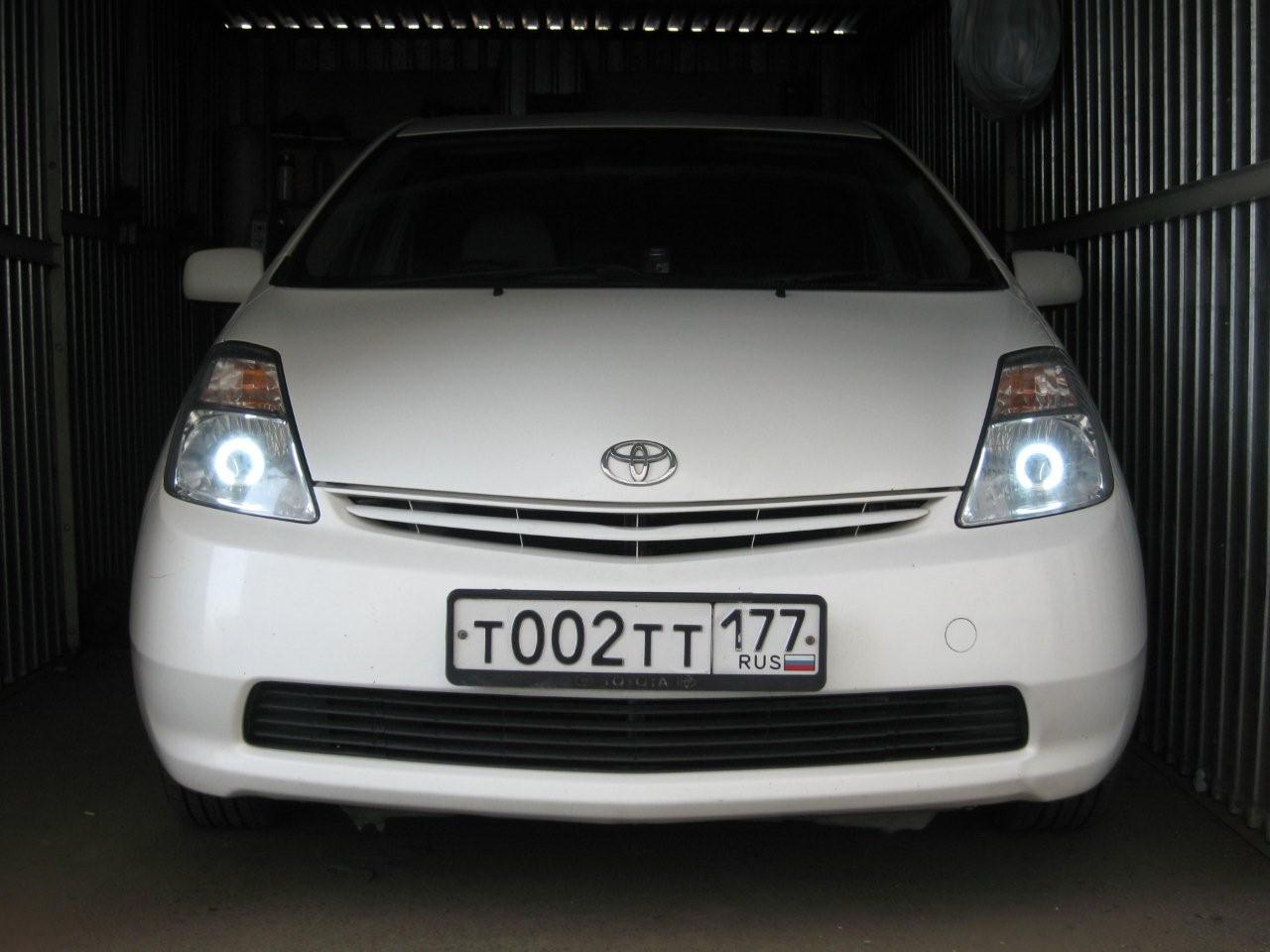

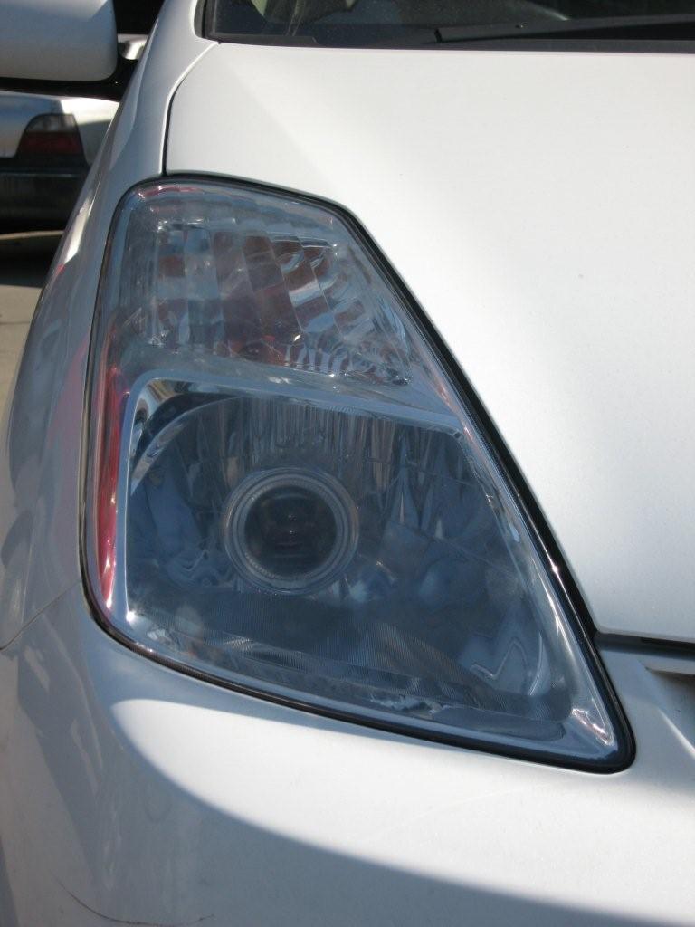

Но потом все равно резать отражатель, а здесь ничего резать не надо, и в любой момет можно вернуть все назад. А это то, что получилось у меня, но пока не на Эксперте
IMG_4677 (2).jpg [ 105.66 КБ | Просмотров: 10763 ]
IMG_4678 (2).jpg [ 103.71 КБ | Просмотров: 10763 ]
IMG_4672 (2).jpg [ 68.06 КБ | Просмотров: 10763 ]
Expert, 03.2002, VENW11, 4WD, LX/G, YD22DD

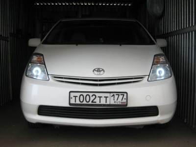

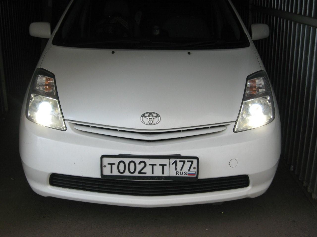

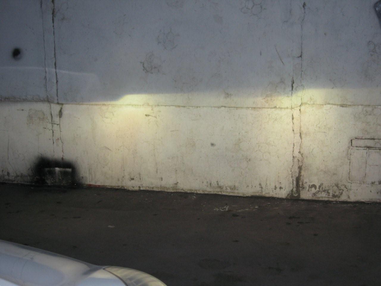

А вот так вот светит
IMG_4676 (2).jpg [ 94.5 КБ | Просмотров: 10762 ]
IMG_4749.jpg [ 89.41 КБ | Просмотров: 10762 ]

Северное сияние от левой фары прямо в глаза встречки. Подозреваю, что не от модуля, а отраженный остатками рефлектора зайчик.
Рбщее впечатление никакое от того, как светят.
