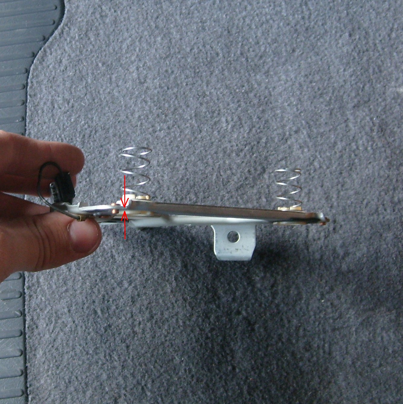

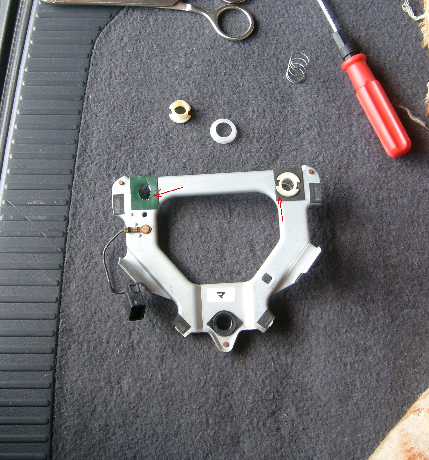

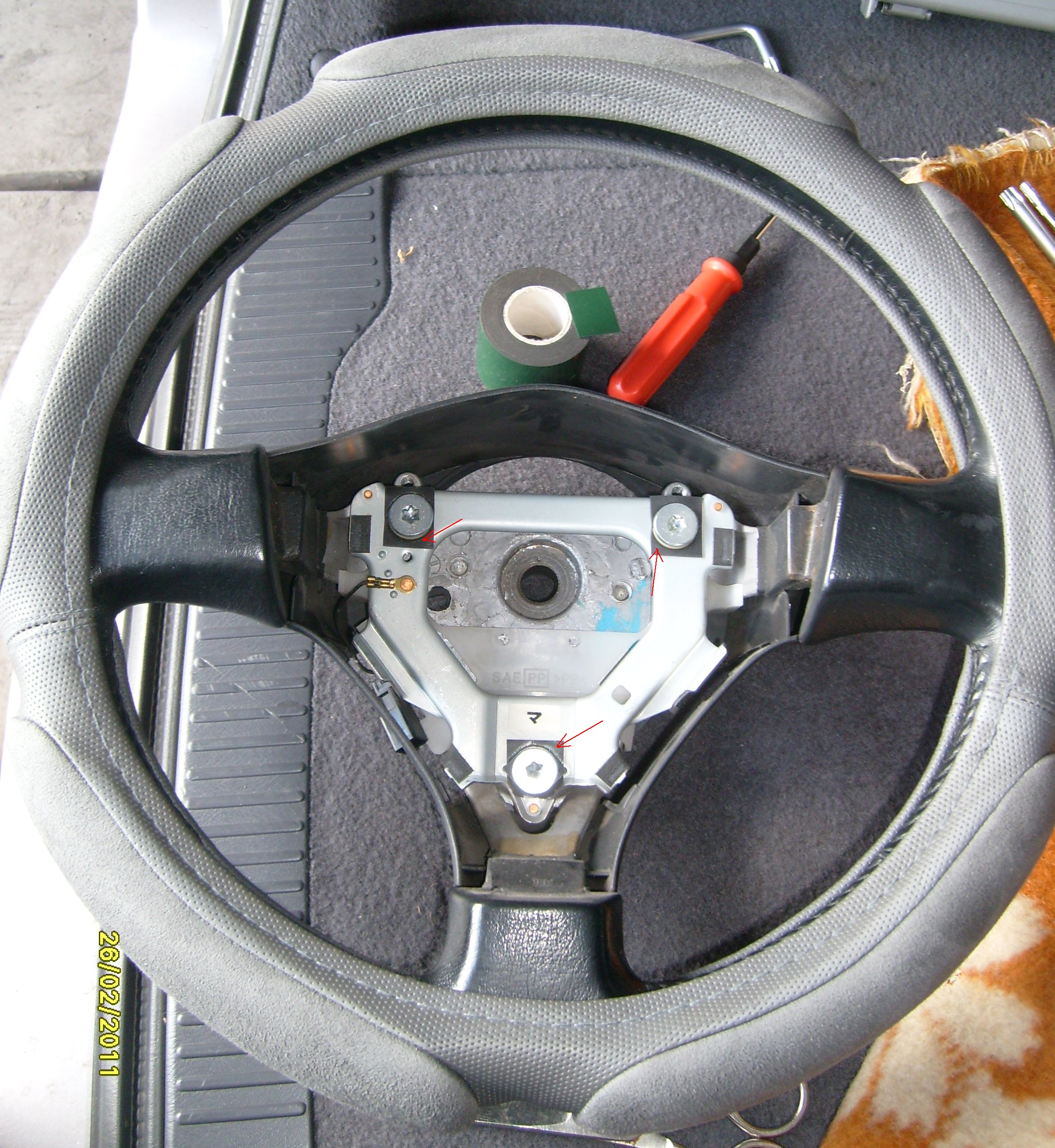

я тут решил избавиться от этой трескатни в руле, да и панель снимал протягивал да проклеивал всю, а то просто достала :) подушку безопасности на себя оттягиваешь тишина а как отпустишь так опять начинает трещать! :shock: в общем дошли руки и до неё))
S7305547.JPG [ 1009.23 КБ | Просмотров: 10825 ]
Комментарий к файлу: лечиться все просто, я использовал скотч двухсторонний
S7305546.JPG [ 657.84 КБ | Просмотров: 10825 ]
Комментарий к файлу: дребезжание из за зазора между пластмассой и железом
S7305545.JPG [ 332.89 КБ | Просмотров: 10825 ]

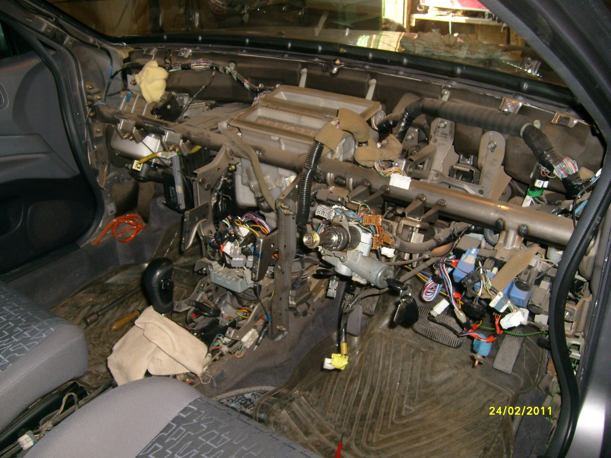

Зацените видон без панели)))
S7305542.JPG [ 560.29 КБ | Просмотров: 10774 ]
СообщениеДобавлено: 26.05.2011 19:36
Хых, у меня такая-же фотка есть, только коврики другие :D
Лучше скажи, че с панелью делал? Воздуховоды снимал?
СообщениеДобавлено: 26.05.2011 20:47
Разбирал всю полностью протягивал все шурупы некоторые протягивать не удалось пришлось заменить на более толстые, проклеивал поролоном выходные отверстия которые идут на обдув слева и справа панели , поджимал металлические крепления на обдув боковых стекол они больше всего издавали дребезжания и крепление подушки безопасности тоже сильно брякало)))) проклеил двухсторонним скотчем одбув на лоб он там из нескольких частей состоит и к тому же скручен шурупами подкладывал поролон между панелью и рулевой опорой там она тоже соприкасается и подбрякивает в общем все протяну проклеил поставил на место и теперь доволен как слон :D 8-)
