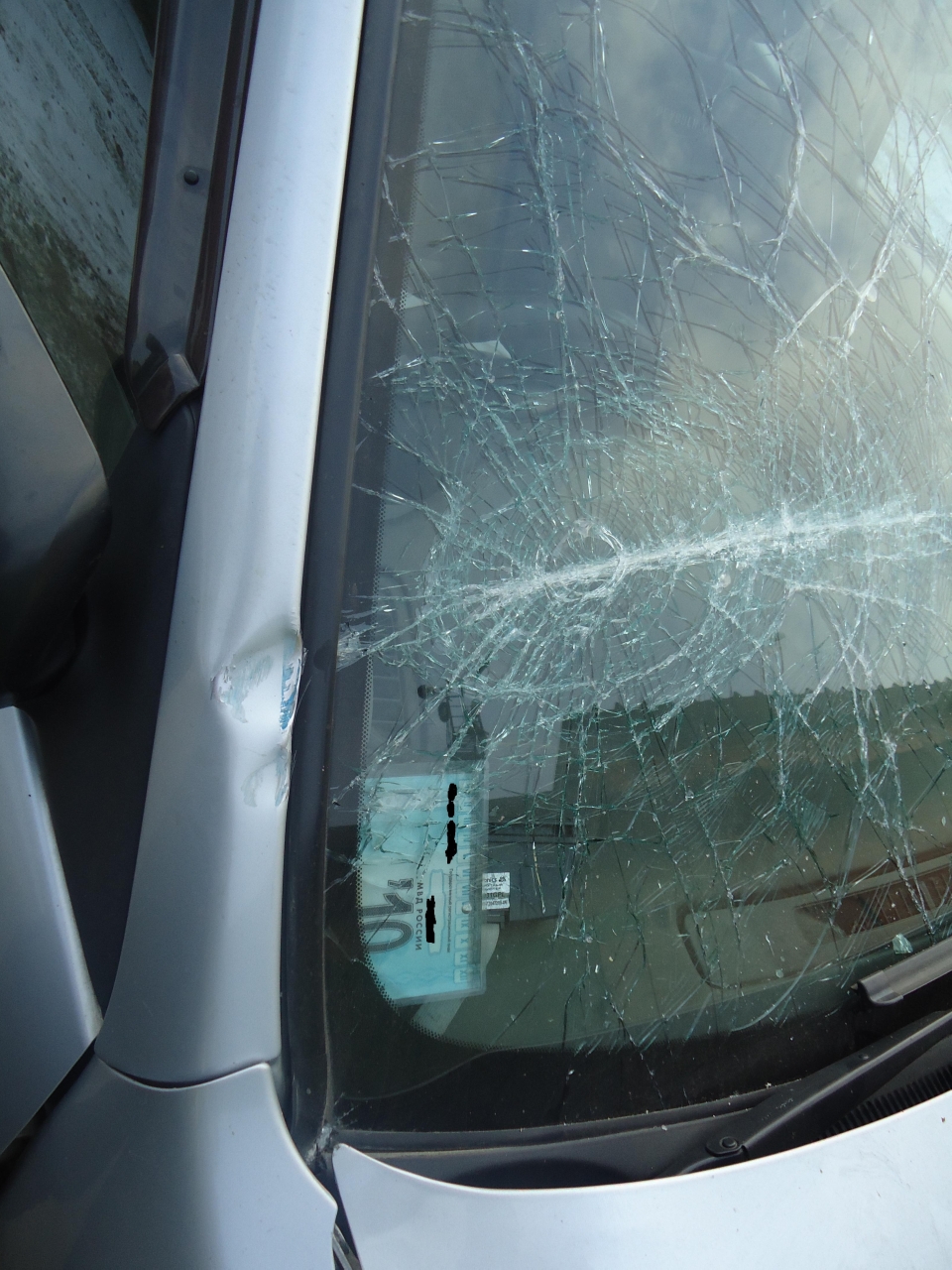

каким образом можно убрать вмятину на стойке??
1) выправить?(мне кажется, что это не получится)
2) кусочек сверху вырезать и вварить другой??? (жесткость не пострадает?)
DSC01213.JPG [ 807.89 КБ | Просмотров: 4520 ]

я слышал есть технология-с помощью присосок и т.д. выравнивают почти все,кроме рваных вмятин.

можно попробовать наварить электрод на вмятину и вытянуть.

Ага, есть такая штука "обратный молоток" вроде называется, подвариваются и вытягивают! Вмятины пустяковые для грамотного жестянщика!

Совершенно верно - ничего вырезать и "колхозить" не надо. Есть такой инструмент - споттер называется, с помощью которого эту вмятину без труда можно выровнять за пол-часа.. Потом шпаклевка, грунтовка, окраска и будет тебе счастье! ;)
