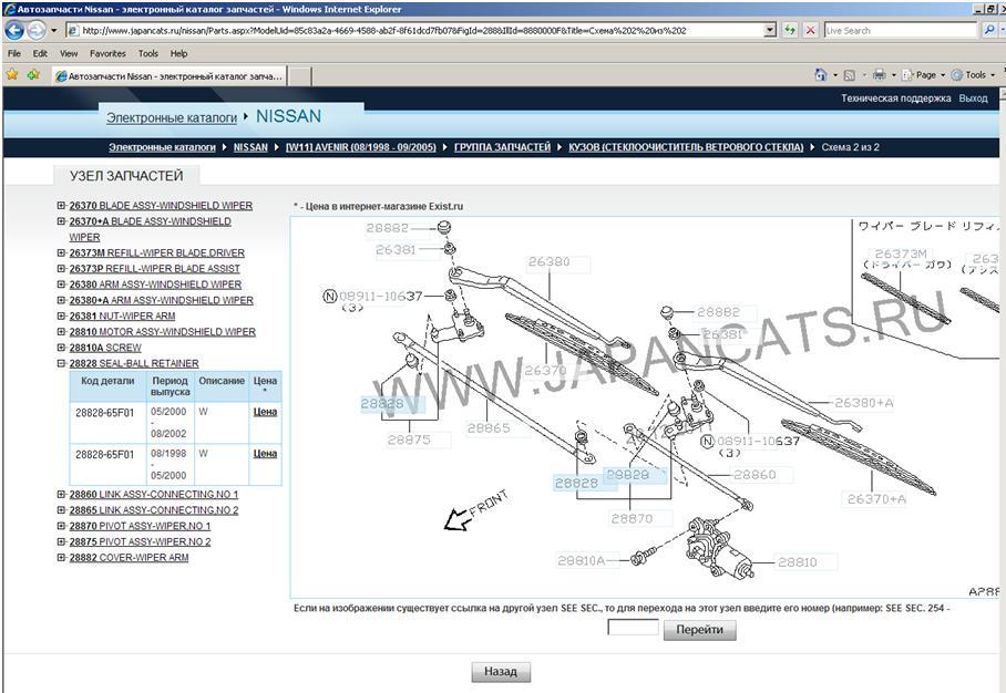

Вопрос - кто покупал тягу стеклоочистиеля на Авенир. У меня износился пластиковый белый колпачок в длинной тяге (или как бы их назвать - которые на шарниры шаровые одеваются) - и соскакивать начал с шарового шарнира с трапеции просто под дейстивем своего веса (((( - в итоге после соскакивания тяги один дворник "отключался" - причем водительский ((( - пока перевернул тягу и вроде бы держат, но колпачки надо менять - все очень изношены! Вопрос в том, что пробовал заказать 28828Колпачок рычага, но пришли резиновые пыльнички((((( Скажите, неужели эти втулки белые идут только в сборе с тягой запресованные в неё????????
Только тяга целиком меняется

А я ничего не заказывал. Езжу со старыми :)))) только вот крепче новых они теперь держат:))
Сначала одну сделал, через год, другую ( когда попросила)
Сложного ничего нет - вынимаются тяги, соеденяются в местах сочленения пластиковой чашечки и шарика( которое разбито и не держит) и просверливается насквозь сверлом под винтик длинный, который с помощью гаечки и зафиксирует это сочленение. Всё больше не соскочит!!!
