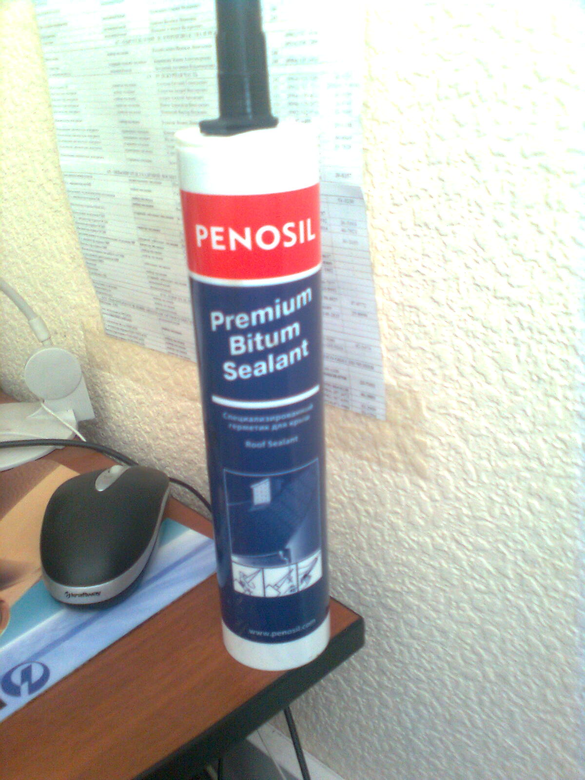

Комментарий к файлу: а вот этим герметиком я пользовался
Фото0125.jpg [ 237.23 КБ | Просмотров: 20152 ]

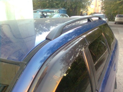

Комментарий к файлу: вот вид как смотрятся оба, машина грязная только
Фото0124.jpg [ 367.38 КБ | Просмотров: 20152 ]

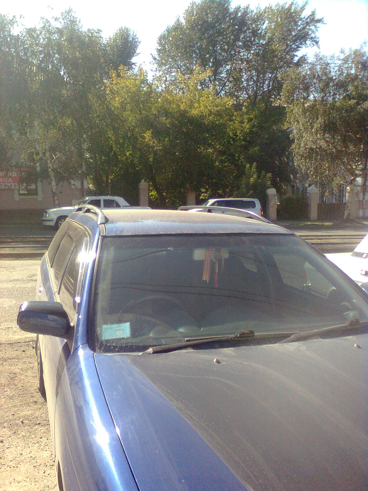

Комментарий к файлу: вот так получился первый блин )
Фото0122.jpg [ 271.93 КБ | Просмотров: 20152 ]

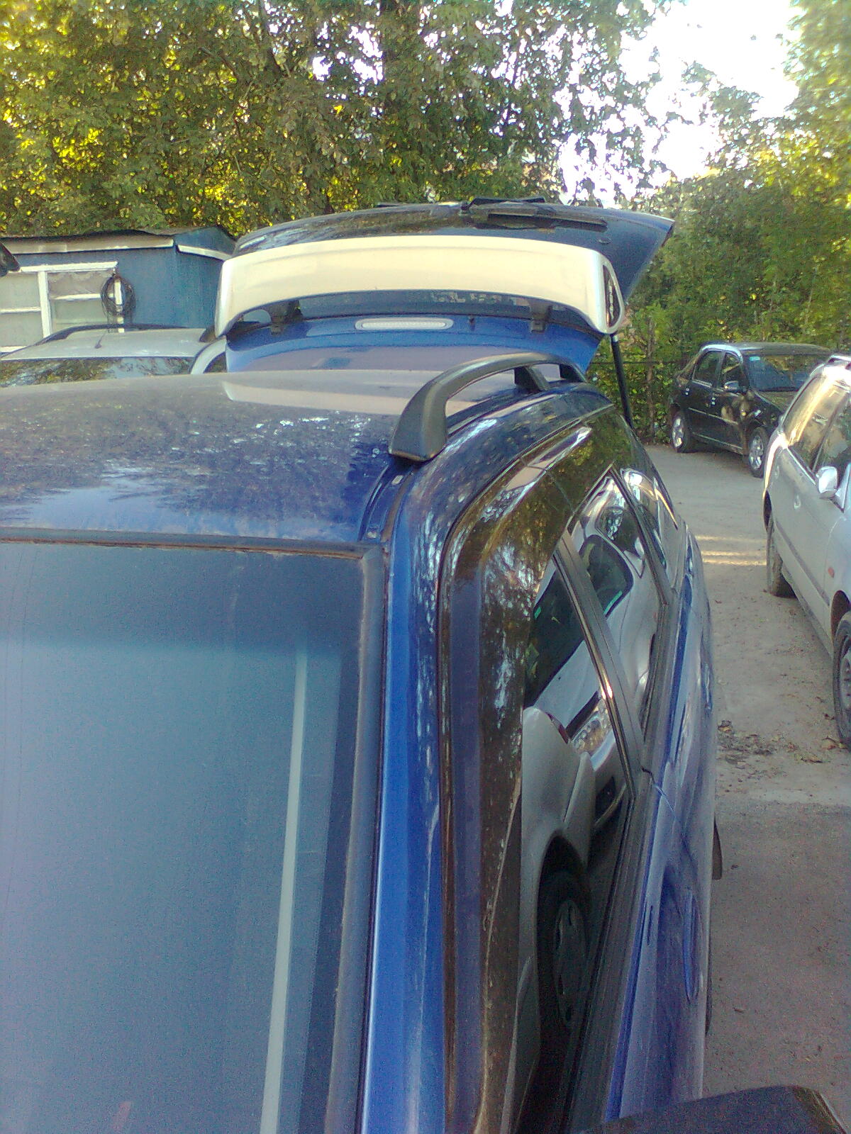

Комментарий к файлу: Просверлил отверстия, примеряю рейлинги.
Фото0119.jpg [ 369.58 КБ | Просмотров: 20152 ]

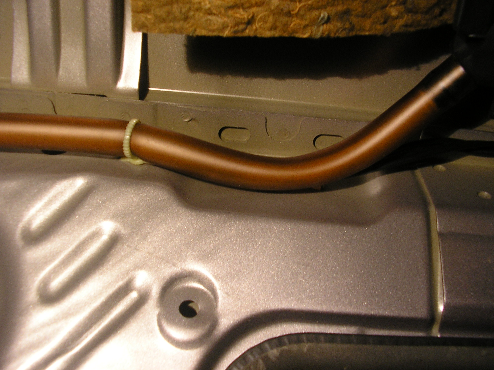

СообщениеДобавлено: 25.10.2010 18:00
Ну вот и я воткнул рейлинги.... поставил за пол дня...

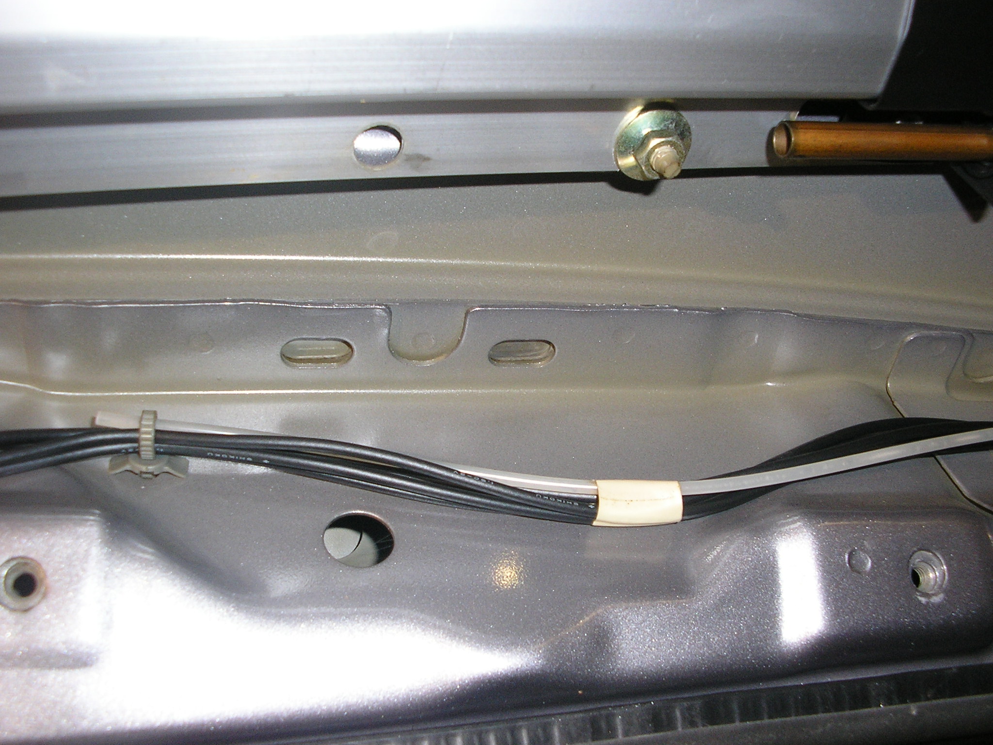

Крепления для рейлингов сзади:
P1010078.JPG [ 616.14 КБ | Просмотров: 19943 ]

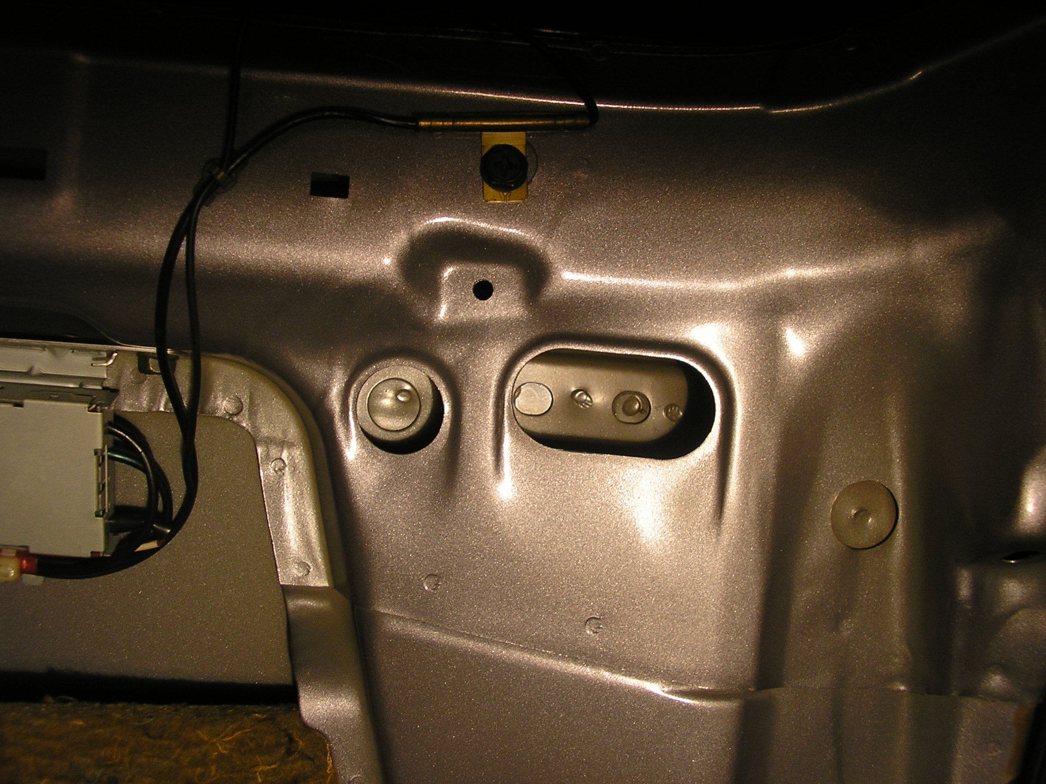

Крепления для рейлингов середина:
P1010079.JPG [ 624.12 КБ | Просмотров: 19943 ]
Крепления для рейлингов перед:
P1010080.JPG [ 618.5 КБ | Просмотров: 19943 ]
Ну и сразу прицепил поперечины и в бой:

vull, а дырки под крепления рейлингов уже были или тоже пришлось сверлить :?:
