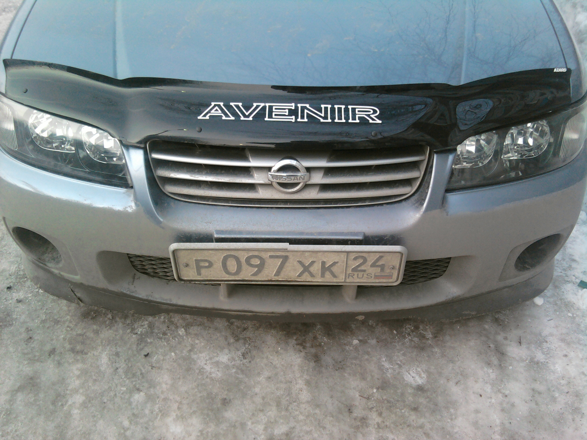

Ситуация в следующем. Бампер с заниженой губой. Так вот внизу губа порвана, наверное 2-4см..
Вопрос заключается в том как заделать "рваную рану" и усилить нижнюю часть губы?
З,Ы, у меня только одна идея: зашкурить выравнять порез, каким то образом стянуть, затем с внутренней стороны положить сетку (правда не знаю какую даже и где купить) затем пеной монтажной (от пластиковых окон) запенить. Затем все аккуратно обрезать. С лицевой части загрунтовать и покрасить балончиком.

на фото слева внизу...лучшего качества нет. могу завтра сделать.
Комментарий к файлу: слевой стороны внизу.

я взял пластину медную вырезал шаблон, просверлил отверстия под клепки,наложил пластину с внутренней стороны при этом выкладывал на шаблоне снятом с другой стороны из газеты и на клепки. после все обклеил стеклотканью выровнял поверхности. после зашкурил отшпатлевал шпатлевкой по пластику разок шкуранул и фотки есть на сайте в разделе наши фото. не хватало три сантима губы после снежного комка. :) если сильно не приглядываться то как новая.
