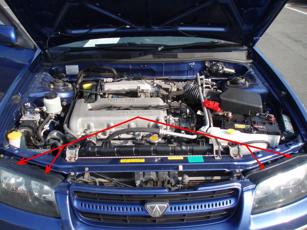

 Заголовок сообщения: Re: ксенон или галоген?
СообщениеДобавлено: 19.05.2010 10:33
А что верх корпуса фары - сложно посмотреть?
меня там над каждым светом(габарит, дальний, ближний) свой тип лампы и мощьность в ватах... На ксеноновой соответственно свой тип лампы D2R и мощьность 35W, а не 55W как у галагенки.
У кого не так???
фар.JPG [ 145.41 КБ | Просмотров: 6847 ]
