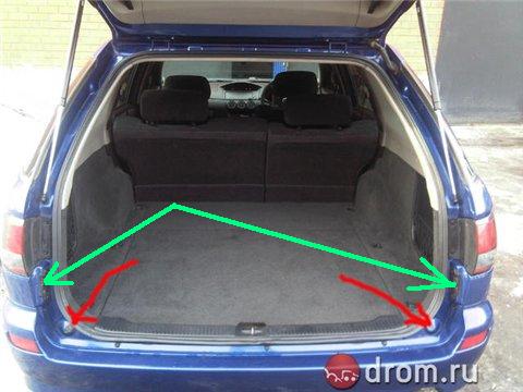

вообщем они на двери по бакам снизу..
на картинке показал куда они упираются при закрывании двери..

хм... вроде поменяны они :? мне кажется у меня "зелененькие" бумкают... наклеивал на них двусторонний толстый скотч - результат 0
62079ee17556.jpg [ 32.16 КБ | Просмотров: 9024 ]
