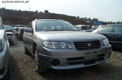

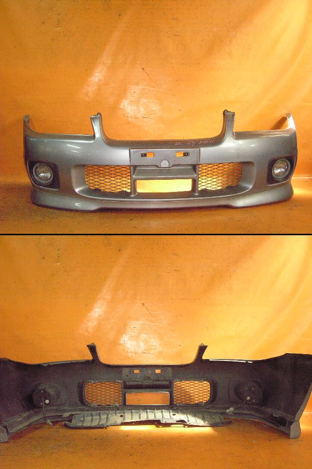

Подскажите пжлст. Присматриваюсь к бамперу. У меня ка на втором фото. Хочу заменить на тот что на первом. Что нужно чтобы заменить его помимо самого бампера:
1. Отличаются ли крепления
2. Отличается ли усилитель жесткости
3. Отличается ли брызговик
И вообще возможно ли просто снять старый и поставить новый? или будет какой-нибудь геммор?
Комментарий к файлу: Такой хочу.
А.jpeg [ 102.4 КБ | Просмотров: 9109 ]
Комментарий к файлу: Такой сейчас у меня
nissan_avenir_5202.jpg [ 91.87 КБ | Просмотров: 9109 ]

Проблем с установкой быть не должно, усилитель одинаковый.
Проблема только в откручивании бампера от крыльев - снимешь защиту с арок увидишь и поймешь...

Верхний? тот что помоднявее стоит в магазах у нас около 6500 ублей контрактный (без туманок)
Скажите а такой бампер как на фото 1 ставился на простые салюты, или это ГТ шный (может он на определенный тип кузова, напримен PNW11?)? И он на все авениры после 2001 года идет?

У меня такой бампер, он ставился на многие авениры после 05.2000г.
Оттенков целая куча. Может и не подойти. Был недавно в в Новосибе. У Zmey с первого взгляда цвет такой-же как у меня, а потом присмотрелись цвет немного другой, у меня KV2, а у него KV1.
Вот сравни, машина слева, и моя машина вторая справа - KV1 и KV2 соответственно.

А я щас посмотрел у меня KR4! Ну засада!!!
блин на днях где-то находил, вспомню напишу, различия например в решетке, у салютов одна, у gtшных другая, так же и с бампером, наличие губы их отличает, у кого-то губы покороче, у кого-то подлинее, мне почему-то кажется данный обвес gt снят :D

не, не, есть с губой а есть с "усиками" :) причем бампера эти разные снизу. У бампера с усиками если их снять то снизу будет просто ровный, а у бампера с губой снизу бордюрчик под губу.
Губа у гт и салюта одна. Различия с гт это решетка радиатора, но это уже не часть бампера. У меня обычный авенир а бампер такой же как на первой фоте.

У тебя же вроде с короткими губками? А тот что на фоте - со сплошной. Я ща поглядел - он действительно с GTшной машины снят... Он все равно подойдет? Или стоит искать тот что с короткими губехами? :)
Есть ли разница по высоте? - че то кажется что бампер с сплошной губой свисает ниже и соответственно будет цеплять кочки активнее.
