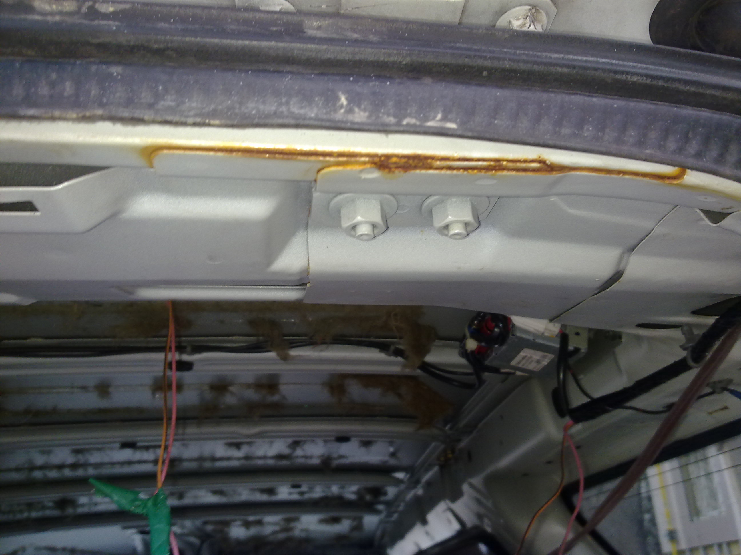

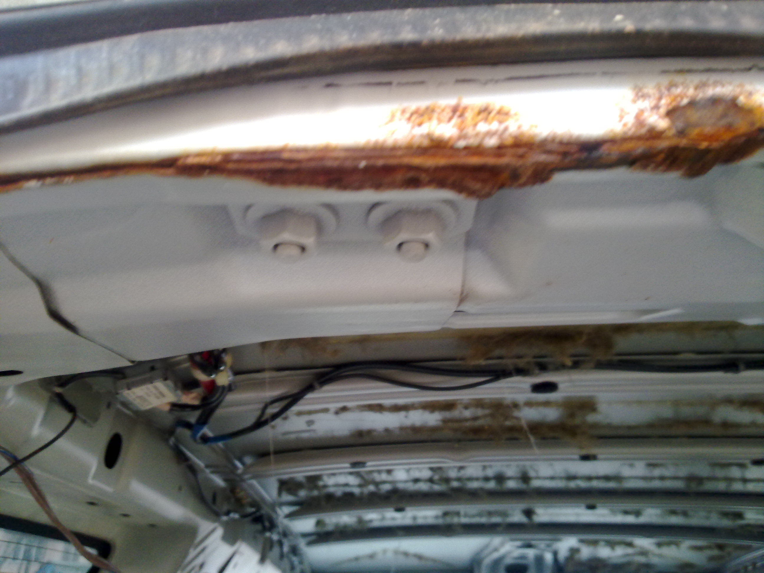

еще интересно как водостоки почистить.а то в дождь капает в задних динамиках
04042010027.jpg [ 544.25 КБ | Просмотров: 11100 ]
04042010026.jpg [ 520.04 КБ | Просмотров: 11100 ]
Nissan Avenir SalutX 12.1998

герметиком силиконовым замаж все включая петли. у меня перестало капать
Salut X 2003г. QG18DE,KX2

кстати штатная шумоизоляция сама поотваливалась.
дык я читал про какие то дрежные отверстия.только где они?

хз, я промазал все резинки которые в стойки входят и петли на всякий случай, и течь перестало. А вода вроде по стойкам же стекает?

лично у меня бежит вода через крепление рейлинга

сеня цинкарем буду обрабатывать все.

Вчера заметил потеки воды на левой решетке динамика... Отогнул потолок, увидел ржавчину, немного, но неприятно... Откуда-то сочится вода... Потолок снимать буду по теплу,хочу немного шумоизолировать машинку...
не хочу тя пугать но ржи там много на самом деле буит(((((((((((я сеня клеить шумку буду.уже заготовки сделал.

Тоже летом буду шумить крышу, летом текло через динамики рекой, демаю там все печально, буду до металла снимать, грунтовать, красить... и все силиконом замажу нафиг...

да я вот думаю во внутрению полость как пробраться?????

да потому как сколько их не видел, ниссанов всмысле, на любом можно чето найти , мой не исключение , твой так вобще пздц! я такого даже на волгалищах не видал чтоб крыша сгнила.
терраны вспомни - трухлявые ведра.
экономят на железе , нужно признавать факты.
Волосатая шпаклевка тебе поможет в тех местах где явные дыры , сверху шпаклевки и остальной ржи замаж чем-нибудь мовилеобразным погущще, приостановит процесс.
Отскребать же до металла , выколупывая каждую червоточинку ,имхо бесполезная трата сил.
