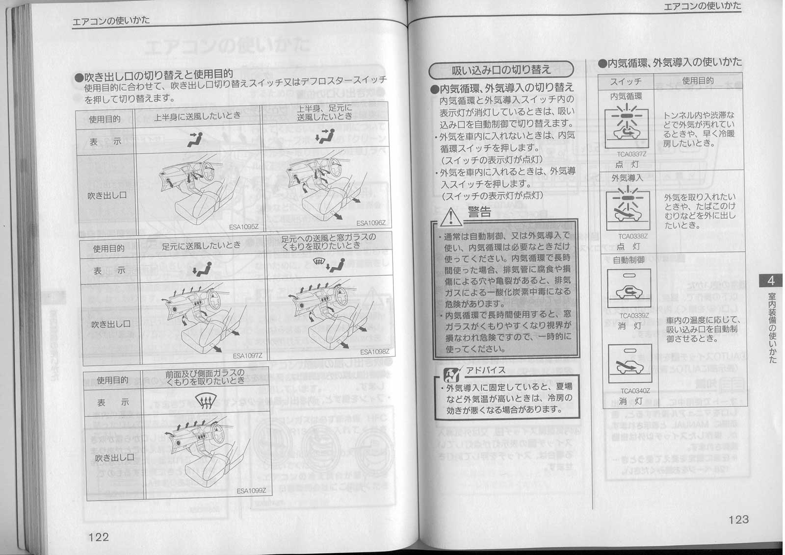

У меня тоже, но при движении по трассе, если температура за бортом ниже -30, то начинает затягивать правую верхнюю сторону лобовика.
Вот еще схема направления воздуха по соплам при разных режимах обдува.
