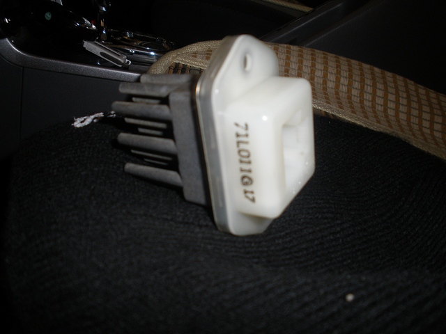

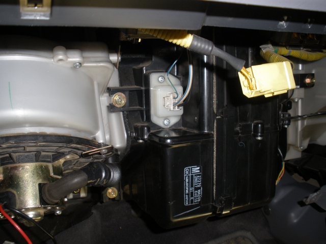

Доброго всем времени суток!!!Вот уже третий год являюсь счастливым обладателем Авенира 2001 PW11 SR20DE и постигла неприятность накрылся вентилятор печки,на время поставил от ваз 2110(подошёл по размерам, крепежи нужно пересверлить), но через три дня задул как сумашедший(на 4 скорости), климат отрабатывает от и до, но не регулируется скорость.Покапавшись на данном сайте и на многих других увидел такуюже(как я думал) проблему, пишут что виною термо резистор,якобы перегорает предохранитель на плате этого резистра или же его полностью пробивает.Я его нашел прозвонил сам предохранитель 2А 140 градусов он в норме.Вентилятор заказал уже выслали, а вот что дальше делать не знаю.Автоэлектрики не берутся без схемы лезть, а на центр ехать три шкуры сдерут.Подскажите ,может есть кто знает или догадывается в чем причина.Заранее благодарен.Константин,Ростовская область.

в факе для новичков - перегорел полевой транзистор в той коробке, которую вы называете "резистором". Купить, вскрыть, перепаять, используя термопасту собрать. вентилятор менять незачем.
http://nissan-avenir.ru/forum/viewtopic.php?f=1&t=1552
цитата:
"печка (не дует) :
щётки стёрли контактные площадки на роторе (меняем мотор (если есть руки, меняем мотор на десяточный)
обороты не регулируются, либо их просто нет (проверяем +12В на моторчике печки, (если нет - меняем предохранитель), проверяем исправность добавочного сопротивления (стоит рядом с салонными фильтрами) меняем в нём полевой транзистор irfp064n.
предвижу вопросы:
http://www.chip-dip.ru/search.aspx?searchtext=irfp064n&x=23&y=11
http://www.platan.ru/cgi-bin/qwery_i.pl?code=irfp064n
при пайке используйте канифоль сосновую, либо флюс на основе СБС+канифоль, жир паяльный. Активные флюсы имеют свойство разрушать пайку. Припой ПОС61 вполне подойдёт.
при сборке используйте термопасту (теплопроводящую пасту) КПТ8 - дёшево и сердито. Внимание - пачкается.
