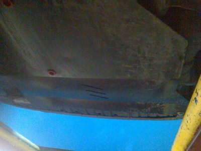

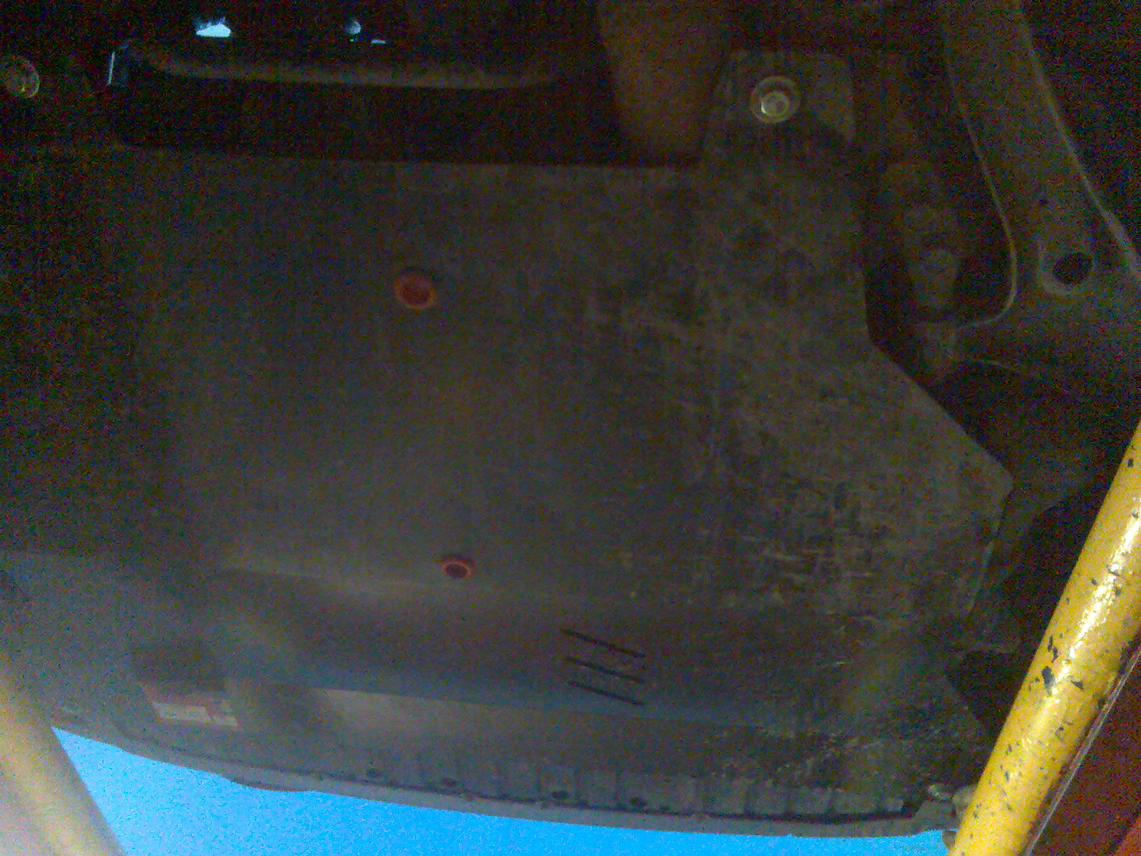

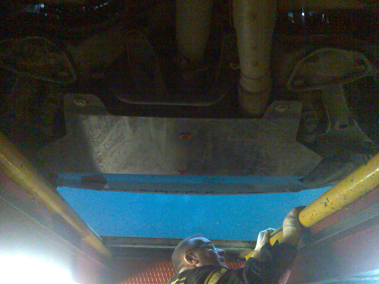

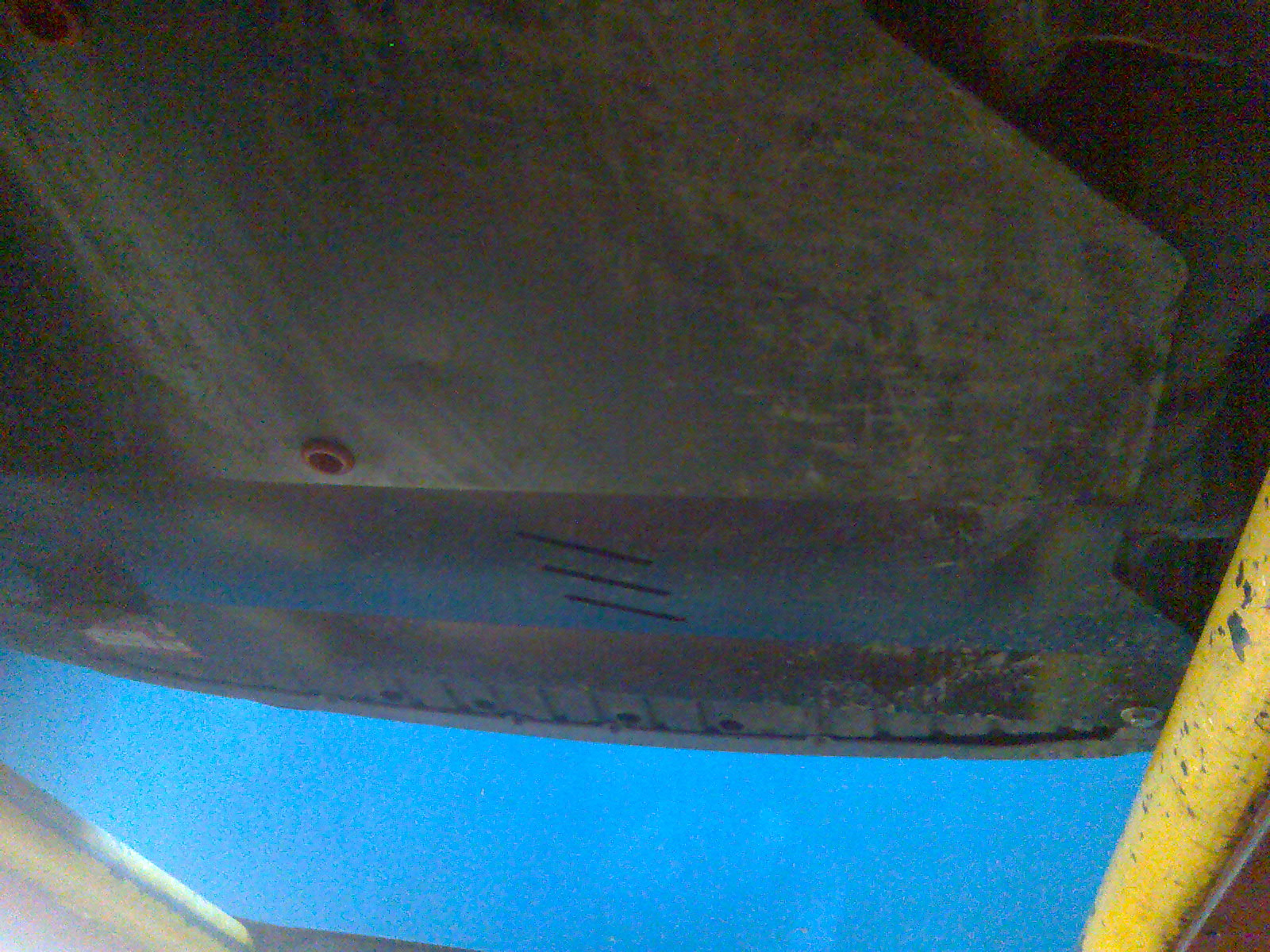

Я себе месяц назад поставил защиту SHERIFF вроде питерская, подошла от Рнессы только чуток уголок болгаркой подрезали чтобы за гофру при включении задней передачи не цепляло, пробовали от Примьеры тоже встала по креплениям , но она ниже на 2-3 см чем центральная балка, а это не есть гуд. По цене 2600 с установкой, примьеровская кстате на штуку дороже. У нас тут снега навалило неделю назад, такчто проверку прошла на ура, по колее от джипов преш как на лыже, раньше сердце кровью обливалось, а теперь пох...

Мож сфотаешь как-нить с ямы? Толщина железа какая?

меняс масло в субботу, вот зафоткал, какчество не очень, фотал на телефон
030.jpg [ 609.26 КБ | Просмотров: 19574 ]
028.jpg [ 596.99 КБ | Просмотров: 19574 ]
Комментарий к файлу: общий вид
027.jpg [ 576.72 КБ | Просмотров: 19574 ]
