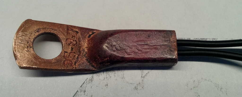

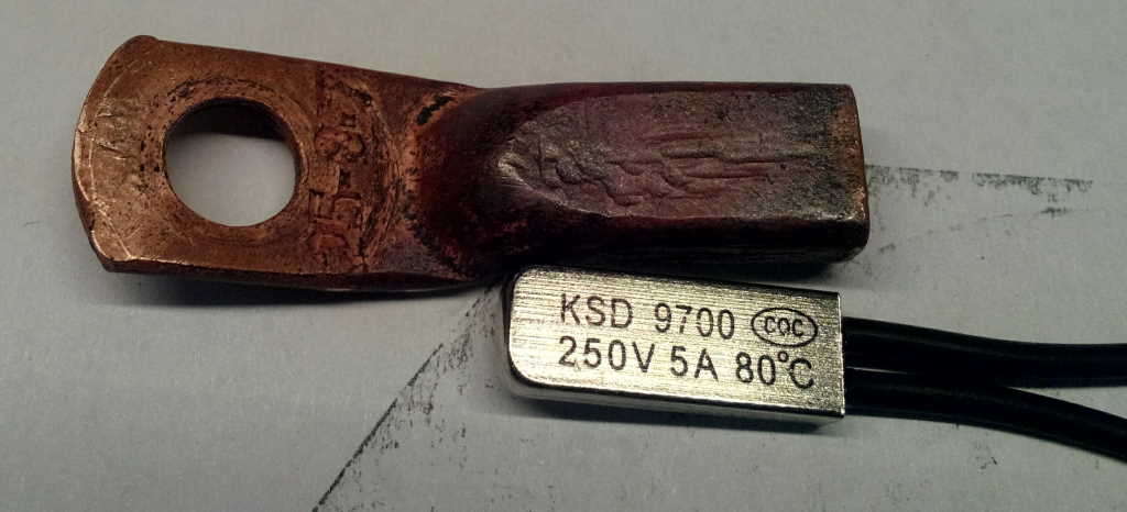

Прикол:
Обнаружил на днях, что моя дополнительная электропомпа в малом контуре выключена.
Помнится выключал ее в теплые дни, чтобы быстрее сбросить температуру двигателя во время парковки после окончания поездки.
Выходит все крещенские морозы ездил без помпы и даже этого не заметил. :)
Что подтверждает ранее высказываемый вывод о том, что помпа эта нафиг не нужна, при условии, что в системе охлаждения нет газов.
А теперь дошли руки сделать автоматику для выключения этой помпы, когда от нее уже больше вреда, чем пользы.
Делаю выключатель в виде электрического термостата. Будет отключать помпу, как только температура ГБЦ достигнет +80С.
При остывании опять включится.
IMG_20200502_115214.jpg [ 41.57 КБ | Просмотров: 10482 ]
IMG_20200502_115227.jpg [ 31.98 КБ | Просмотров: 10482 ]
Аналогичное решение можно применить с другой целью, для автоматического управления электрическим подогревом двигателя на стоянке. Только применить термостат градусов на 40С максимум. Приехал, пока двигатель горячий, включил это все в розетку, движок будет медленно остывать, но много ниже 40С не остынет. Идеальные условия для эксплуатации, максимальный ресурс.
