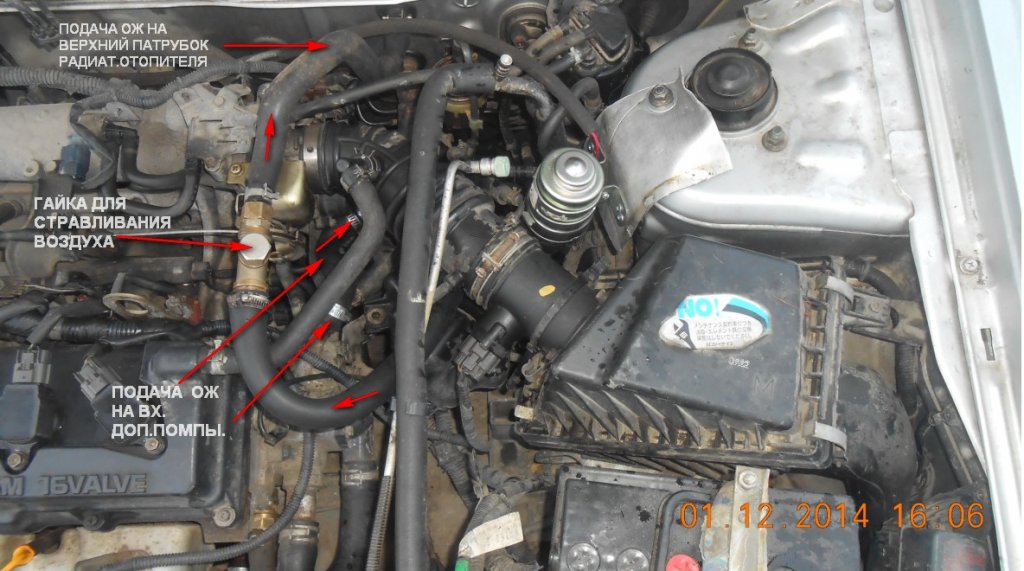

не знаю у кого как, а на моем двигателе, с завоздушиванием - проблем нет. Заливаешь в двигатель ОЖ, и без всяких манипуляций, по стравливанию воздуха - запускаешь двигатель, и система охлаждения двигателя,работает как надо.
На моем двигателе, нюанс есть в этом вопросе. Когда заливаешь ОЖ , нужно ослаблять хомут на верхнем патрубке отопителя(желательно шланг прокрутить, если закипел). И все, начало капать ОЖ в месте соединения, значит система заполнена.
Вообще, сколько у меня было машин, почти во всех - были проблемы с заменой ОЖ.
Чтобы выгнать воздух из системы, нужно было постараться. "Девятку" , вообще нужно было ставить мордой вверх под максимальными градусами. Мицубиси,(дв. 4G15) исключение, там то же, не было проблем с завоздушиванием.
Установив доп. помпу в машину, шланг подачи в отопитель, получился несколько выше по уровню к верхнему патрубка отопителя.
Пришлось поставить тройник в верхней точке, для стравливания воздуха. В принципе удобнее даже стало. Открутил гайку у тройника и заливаешь по этому уровню. 100% воздуха в системе не будет.
На счет производительности насоса доп. печки. Там специально сделали зазоры между крыльчаткой и корпусом помпы. Чтобы производительность по перекачке ОЖ , ограничивалась.
Вчера включал помпочку на час с небольшим. Ток при 12в 2.4А. Качает, примерно куб жидкости в час. Если убрать зазоры в насосе - эту производительность, можно поднять в разы. Но тогда возникает проблема - в перегреве мотора. Он и так то греется , рука не терпит.
Пробовал помпочку гонять на разных напряжениях, оптимально получается на 12в. На 10в работает вроде как, но про-ть уменьшается значительно..
УСТ.ДОП.ПОМПЫ.jpg [ 123.41 КБ | Просмотров: 11869 ]

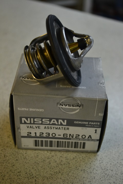

Вот клапан.
В виде термостата на 95С.
клапан.jpg [ 97.27 КБ | Просмотров: 11667 ]

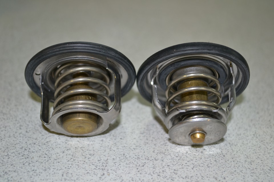

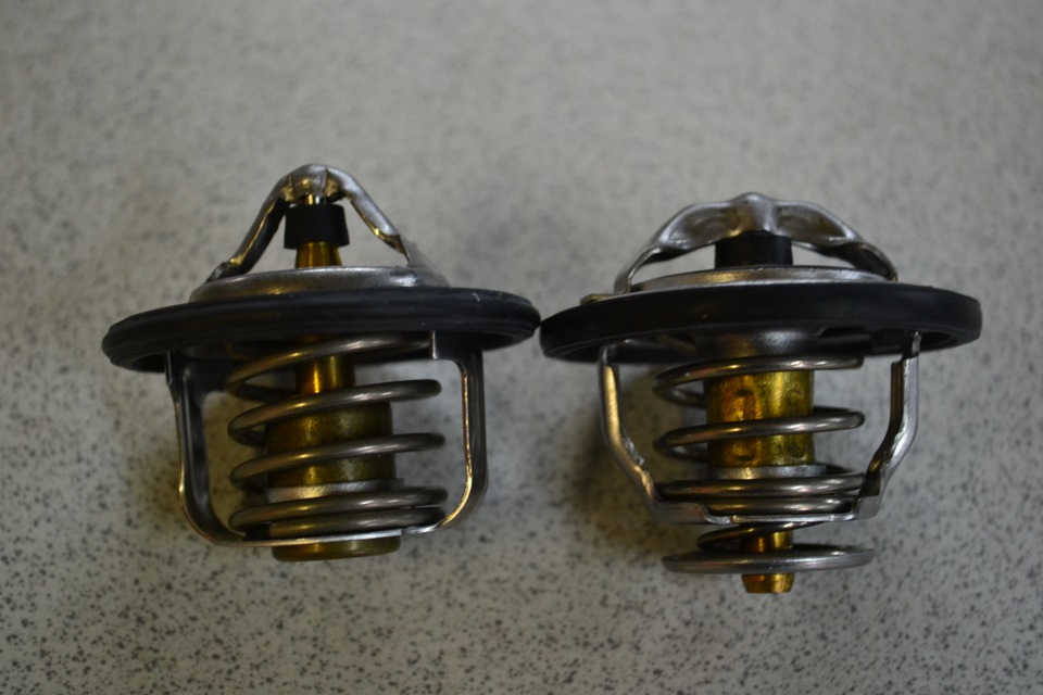

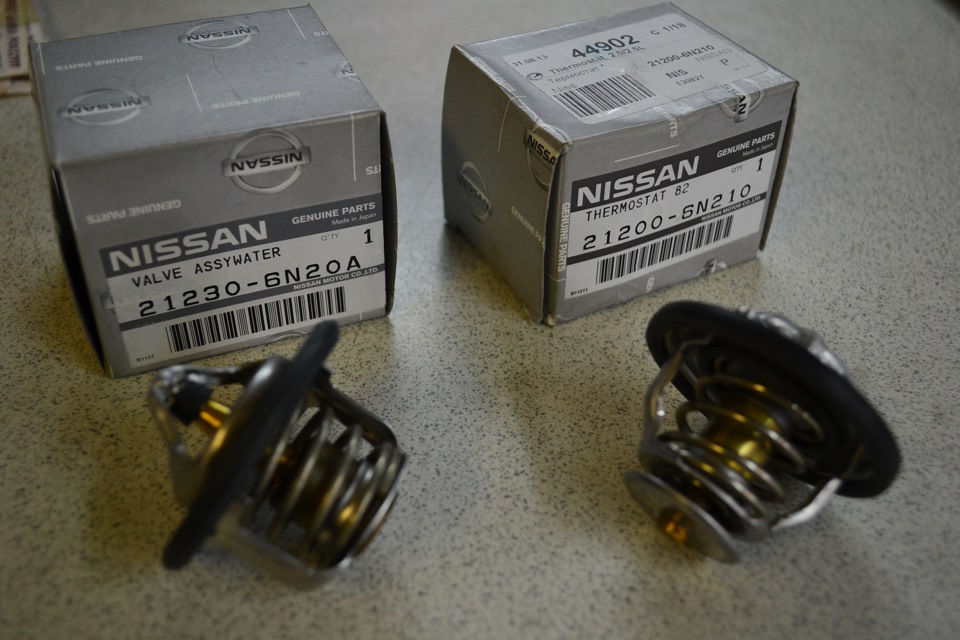

Да немного разные, но сути пока не улавливаю
a95e544s-960.jpg [ 153.51 КБ | Просмотров: 11667 ]
245e544s-960.jpg [ 117.92 КБ | Просмотров: 11667 ]
205e544s-960.jpg [ 165.17 КБ | Просмотров: 11667 ]
185e544s-960.jpg [ 127.67 КБ | Просмотров: 11667 ]

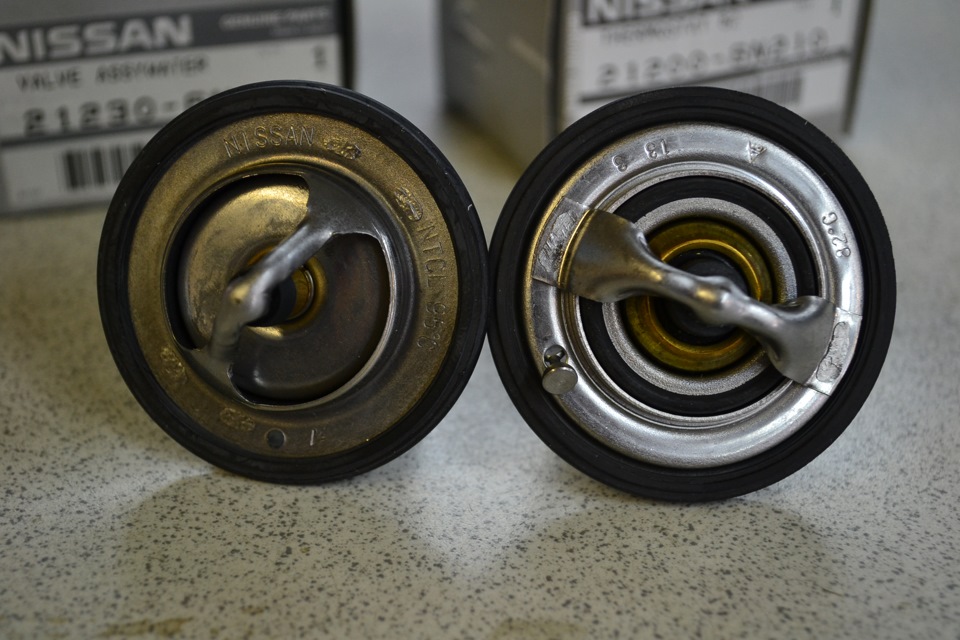

У термостата 2 пружины, разной толщины. Скорее всего у него более тонкая подстройка по температурам, т.е. не просто открылся-закрылся, как у клапана.
клапан.jpg [ 71 КБ | Просмотров: 11667 ]
термостат.jpg [ 84.51 КБ | Просмотров: 11667 ]
Никакой подстройки. Это компенсация физического перемещения исполнительного органа термостата в то время, когда тарелка уже уперлась в тело ГБЦ (условно), перекрыв полностью малый круг.
И, кстати, никакого "просто открылся-закрылся" не существует. Оба этих узла имеют одинаковый исполнительный орган, основанный на тепловом расширении вещества. Степень его перемещения прямо пропорционально температуре. Маркировка указывает только на температуру начала открытия.
Вот и думайте теперь, "немного" ли они разные, термостат и распределительный клапан.
Мальчик и девочка тоже отличаются почти неуловимо...

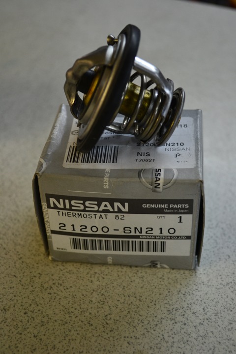

Ну и на последок.
Кто сказал, что в каталоге клапан называется термостатом?
В каталоге деталь 212306N200 называется не иначе как "valve assembly, water control".
А деталь 212006N210 действительно "thermostat assembly".
Причем слово "assembly" применяется исключительно по той причине, что деталь комплектуется резиновым уплотнительным кольцом.
