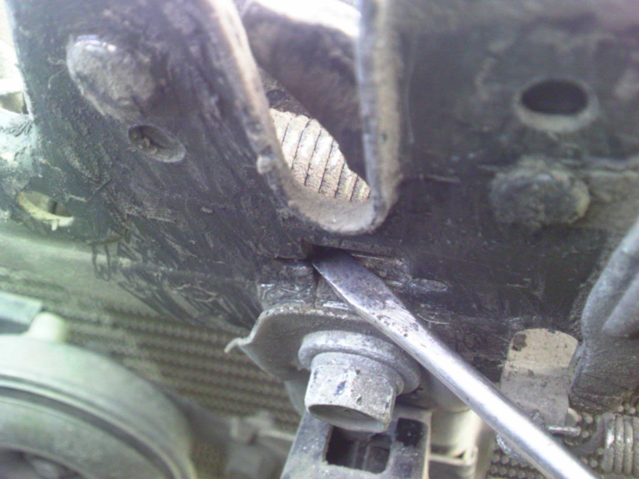

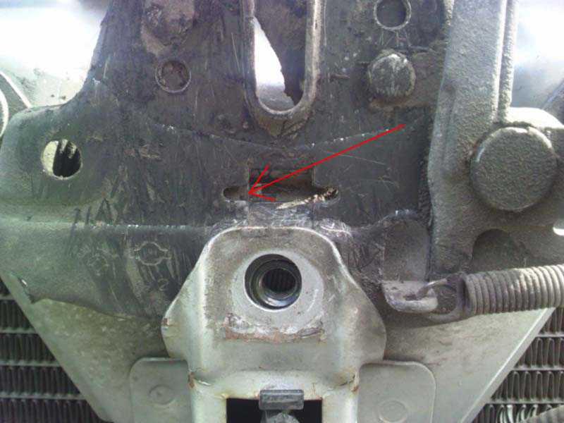

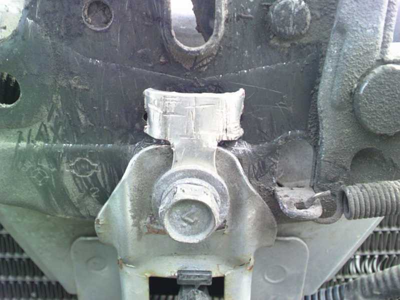

Блин, народ, сегодня обнаружил как легко у нас открывается снаружи капот. Просто отверткой ткнуть нужно через решетку радиатора. Уже устранил у себя этот путь. Если надо, выложу фото и видео. Но получится пособие для жуликов...

Чему тут удивлять?
И не фича это, а косяк производителя. Замок для честных людей блин.
Жулики это все давно знают, а мы не всегда. Предохраняться нужно...
http://www.youtube.com/watch?feature=pl ... JzhxF0XF2M
Комментарий к файлу: Временная защита из мощной клеммы. За секунду уже не открыть.
2009-07-26-514_s.jpg [ 44.59 КБ | Просмотров: 15200 ]
Комментарий к файлу: Вот этот замок...
2009-07-26-512_s.jpg [ 55 КБ | Просмотров: 15200 ]
Комментарий к файлу: Вот так, отверткой...
2009-07-26-510.jpg [ 136.37 КБ | Просмотров: 15200 ]

Там еще и трос, традиционно, легкодоступен для голых рук, но это уже только грубой силой можно рвать.
Тоже нужно закрепить. Продеть доступную часть троса в стальную трубку, а трубку закрепить так, чтобы невозможно было голой рукой оторвать.
Клемму выброшу, конечно - некузяво выглядит. Вместо нее сделаю стальную пластинку, пристрелю ее на две вытяжные заклепки из нержавейки.
