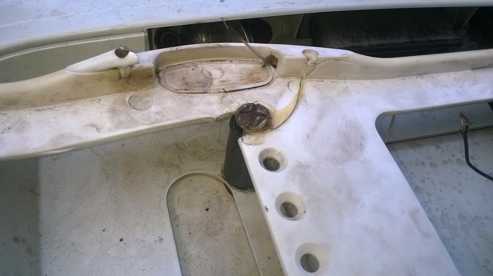

Прошу прощения, что не по теме, ибо подходящую я не нашёл. Может кто знает как открутить подобный болт крепления номерного знака? Я его и отверткой и пасатижами и пластинкой металлической, никак не поддается(( и ВД не помогает
А высверлить?

Снимай внутреннюю обшивку,возможно там изнутри контргайка.
СообщениеДобавлено: 13.05.2015 20:01
Да он просто приржавел, зачем там контрогайка? если не идет то только ломать и высверливать. Другого не дано'!! :)

это самоделка по любому гайка стоит
PNW11-007438 SR20 4WD
СообщениеДобавлено: 13.05.2015 21:03
Это стандартное крепление яповского номера и там впаенная гайка на 6мм. viewtopic.php?f=29&t=59&hilit=%D1%80%D0%B0%D0%BC%D0%BA%D0%B0+%D0%B7%D0%B0%D0%B4%D0%BD%D0%B5%D0%B3%D0%BE+%D0%BD%D0%BE%D0%BC%D0%B5%D1%80%D0%B0&start=75
А высверлить?
а резьбу я таким образом не поврежу?
т.к. у меня отсутствует пластиковая ручка внутри салона, то через отверстие, в которое она вставляется видно,что там какая-то гайка стоит,может действительно обшивку снять
столько гемороя на какой-то номерной знак((

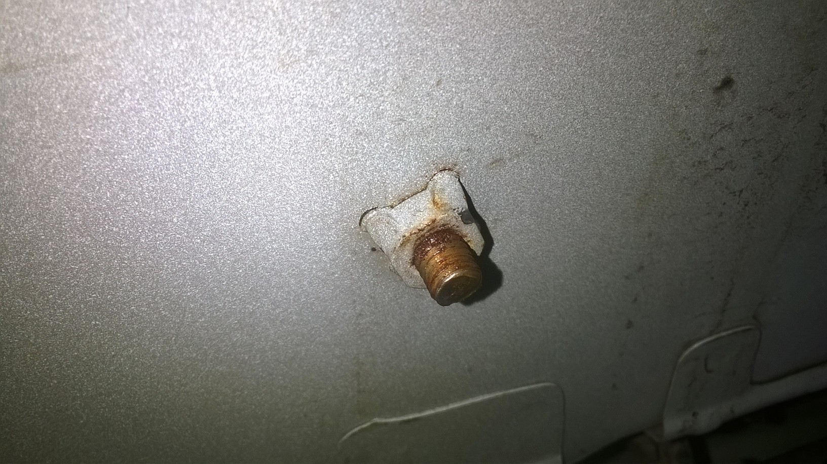

Там приварено((

Сточить это винт теперь только под рожковый ключ хотя бы. В идеале не рожковым, а головку набить. Сам кучу болтов на 15 летнем авто уже поменял, некоторые M6 сами ломались даже при выворачивании уже просто от времени.
Тут метчик недавно сломался при нарезании M16*1,5 в балке взамен родного M14*1.5 - три болта держат крышку заднего большого сайлента переднего рычага, один малый болт срезало резьбу при выкручивании. Вот там ответственный узел и гемору было его (ломаный гребаный метчик внутри засевший) выбить - сверла тупятся, три стамески перетачивал, зубила тупятся ваще - три часа гемора по кусочкам + перфоратор!!! Так что у тебя все в пределах доступности, думаю сообразишь)
У меня тоже была идея сточить до рожкового ключа. Можно попробовать ещё газовым ключом зажать.

Можно, пробуй все. Думаю долго он сопротивляться по любому не будет.

Чтобы такого гемора не иметь, всегда мажу болты мовилем.
А этот болтик нужно брать измором. Капать капли WD40 изнутри и раскачивать потихоньку отверткой, не повреждая шлиц. Возможно придется убить несколько дней на периодические подходы, но скорее всего болт сдастся, не такое уж и гнилое место там.
Отвертку брать не какую попало, а применить очень хорошего качества биту, которая и сама не сминается, и шлиц держит намертво, не сминая его тоже.
Или там уже капец головки болта?
Ну тогда раскачивать клещами, предварительно освободив от пластика все вокруг. Можно даже аккуратно изогнуть тело болта в виде буквы Г, тогда уж точно будет гораздо сподручней крутить клещами. Но аккуратно, чтобы не отломить по резьбе.

На крышке выпускного нашего коллектора когда менял лямбду один закис бесформенное создание, думал дело труба, но как втрал пояснил враскачку пошел через часа три брызгания WD с четвертого -пятого подхода, причем уже набил на него ключ на 9 накидной (хотя штатный 10)... А как химию от LM купил, не было такого болта/штуцера, который бы не открутился.
