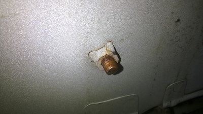

Прошу прощения, что не по теме, ибо подходящую я не нашёл. Может кто знает как открутить подобный болт крепления номерного знака? Я его и отверткой и пасатижами и пластинкой металлической, никак не поддается(( и ВД не помогает
А высверлить?

Снимай внутреннюю обшивку,возможно там изнутри контргайка.
СообщениеДобавлено: 13.05.2015 20:01
Да он просто приржавел, зачем там контрогайка? если не идет то только ломать и высверливать. Другого не дано'!! :)

это самоделка по любому гайка стоит
Это стандартное крепление яповского номера и там впаенная гайка на 6мм. viewtopic.php?f=29&t=59&hilit=%D1%80%D0%B0%D0%BC%D0%BA%D0%B0+%D0%B7%D0%B0%D0%B4%D0%BD%D0%B5%D0%B3%D0%BE+%D0%BD%D0%BE%D0%BC%D0%B5%D1%80%D0%B0&start=75

Dwarkin писал(а):
А высверлить?
а резьбу я таким образом не поврежу?
т.к. у меня отсутствует пластиковая ручка внутри салона, то через отверстие, в которое она вставляется видно,что там какая-то гайка стоит,может действительно обшивку снять
столько гемороя на какой-то номерной знак((

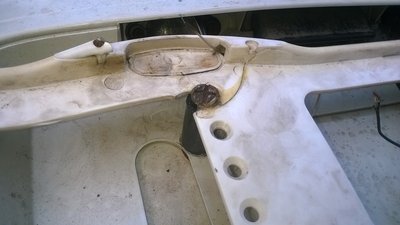

Там приварено((

Сточить это винт теперь только под рожковый ключ хотя бы. В идеале не рожковым, а головку набить. Сам кучу болтов на 15 летнем авто уже поменял, некоторые M6 сами ломались даже при выворачивании уже просто от времени.
Тут метчик недавно сломался при нарезании M16*1,5 в балке взамен родного M14*1.5 - три болта держат крышку заднего большого сайлента переднего рычага, один малый болт срезало резьбу при выкручивании. Вот там ответственный узел и гемору было его (ломаный гребаный метчик внутри засевший) выбить - сверла тупятся, три стамески перетачивал, зубила тупятся ваще - три часа гемора по кусочкам + перфоратор!!! Так что у тебя все в пределах доступности, думаю сообразишь)
У меня тоже была идея сточить до рожкового ключа. Можно попробовать ещё газовым ключом зажать.

Можно, пробуй все. Думаю долго он сопротивляться по любому не будет.
СообщениеДобавлено: 14.05.2015 14:49
Чтобы такого гемора не иметь, всегда мажу болты мовилем.
А этот болтик нужно брать измором. Капать капли WD40 изнутри и раскачивать потихоньку отверткой, не повреждая шлиц. Возможно придется убить несколько дней на периодические подходы, но скорее всего болт сдастся, не такое уж и гнилое место там.
Отвертку брать не какую попало, а применить очень хорошего качества биту, которая и сама не сминается, и шлиц держит намертво, не сминая его тоже.
Или там уже капец головки болта?
Ну тогда раскачивать клещами, предварительно освободив от пластика все вокруг. Можно даже аккуратно изогнуть тело болта в виде буквы Г, тогда уж точно будет гораздо сподручней крутить клещами. Но аккуратно, чтобы не отломить по резьбе.
