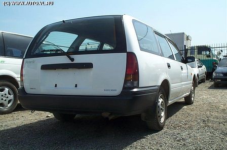

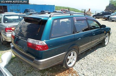

Где-то уже я писал, что Primera W10 и Avenir VEW10 это абсолютно одинаковые машины с точки зрения кузовных деталей. Есть еще Avenir в 10-м кузове (не помню аббревиатуру номера кузова), но у него жопа другая, а перед такой же как и у 10-й Примьеры. Вобщем с Примьеры в кузове W10 кузовные детали подойдут на Авенир VEW10, с Примьеры P10 по кузову (в том числе и фары) не пойдет ничего!!!

Первый как раз у которого жопа отличается от Примьеры, второй - один в один с Примьерой.
nissan_avenir_5196.jpg [ 28.32 КБ | Просмотров: 20960 ]
nissan_avenir_5192.jpg [ 42.17 КБ | Просмотров: 20960 ]
МЛЯ!!! Перепутал !!! Наоборот!!! Первый как раз одинаков с Примьерой. Короче, залезь на ДРОМ и посмотри там в разделе каталог http://catalog.drom.ru/nissan/avenir/
