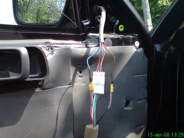

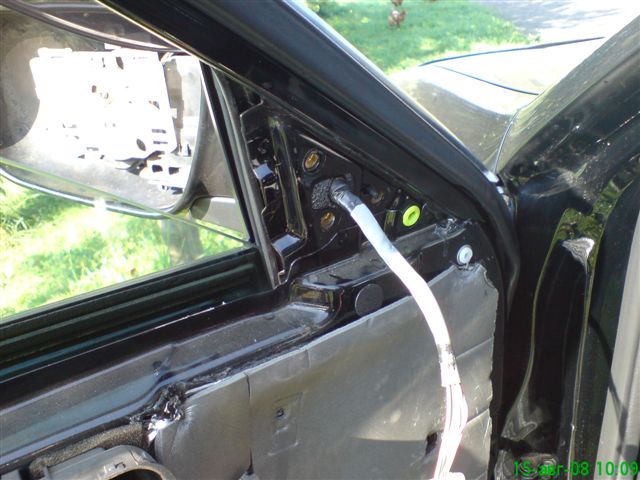

Сообщения: 368
Откуда: М.О.,г.Долгопрудный
Обшивку надо снять,там штекер еще разъединять придется.Треугольник на клипсе отщелкивается,3 болта откручиваешь и зеркало в сборе вынимается,проводов 5 если без обогрева.

Во. Спасибо за фотки.
На них случайно не дорестайлинговый салон?
Вроде как вижу две дырки под ручку.
В новом салоне такой ручки нет.
А обшива двери на клипсах держится и на болтах которые во всяких ручках и пластмассках?
Я просто единственное что разбирал - дверь от 9ки.
Салон новый,одно отверстие для крепления штекера,про обшиву уже где-то было на форуме.
Зеркала вроде должны быть одинаковые.
