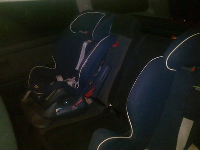

Здравствуйте! Хочу поделиться своим опытом по переделке условно пятиместной машины в "детскую".
Неделю назад я стал счастливым обладателем Авенира, поменяв его на свою Калину универсал. Жалко было жену, зажатую между двумя детскими креслами на заднем сидении (детям, к слову, полтора и три с половиной). И вот, оказывается, что в Ниссане между креслами вообще не сесть - подушка сиденья здесь с двумя большими углублениями под двух пассажиров. Поиск в инете способов решения проблемы ничего вменяемого не дал, пришлось придумывать самому... может, кому-нибудь пригодится.
Вот такое оно было.

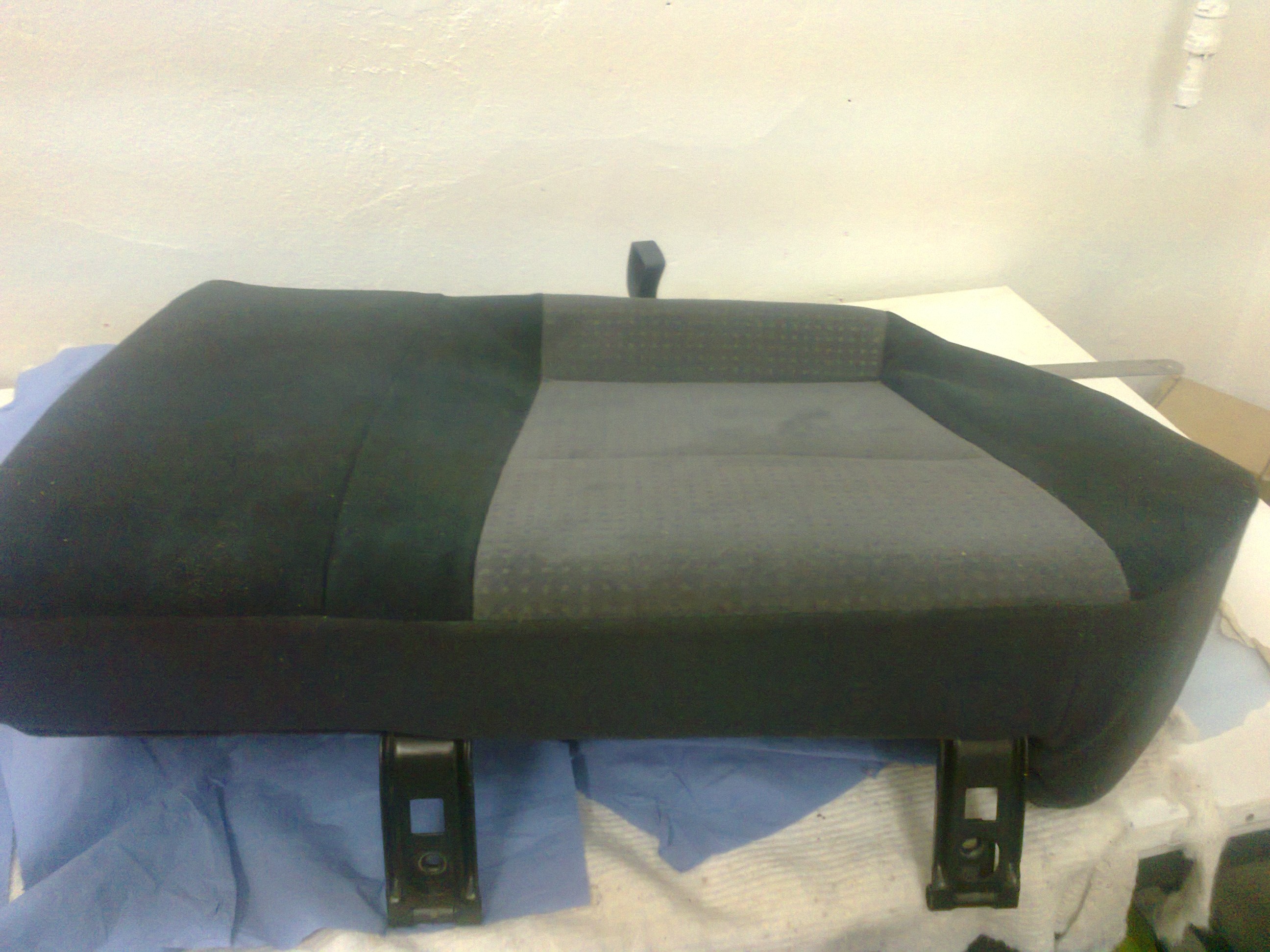

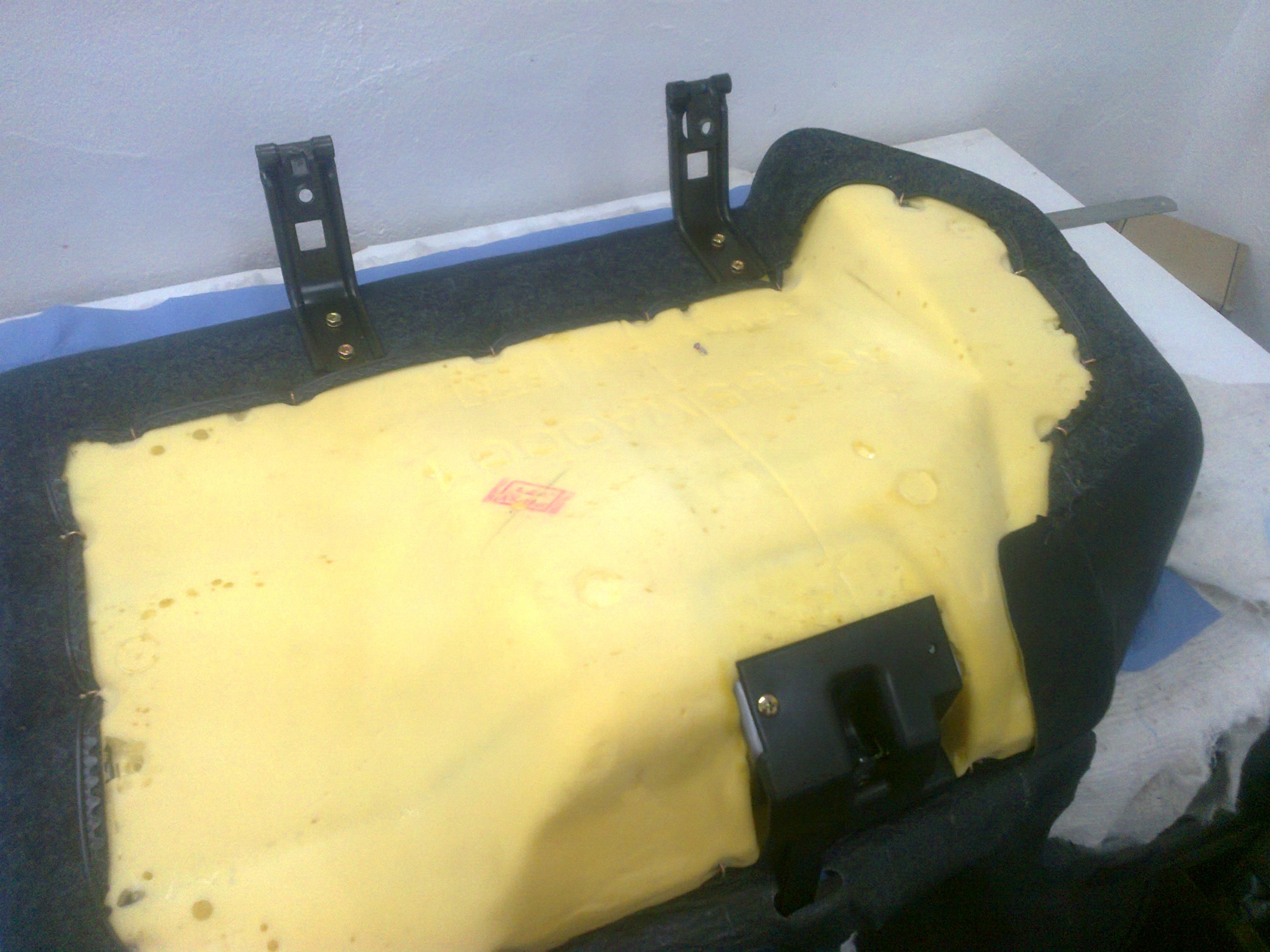

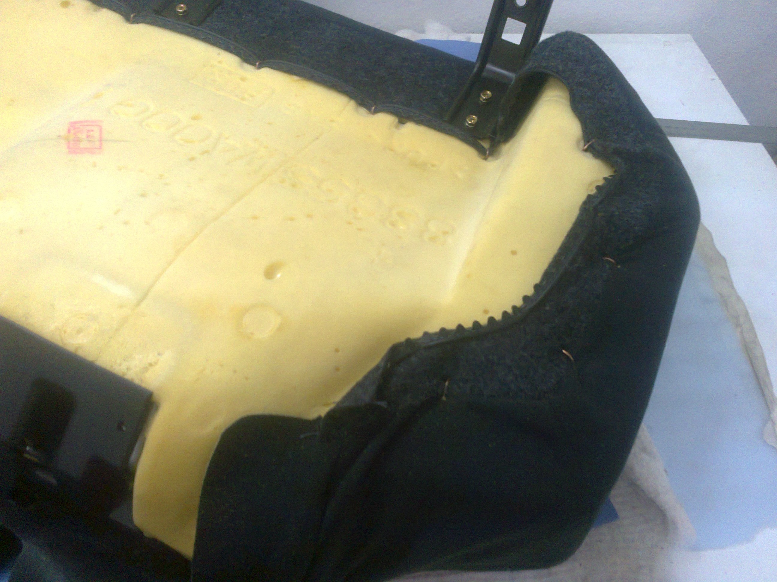

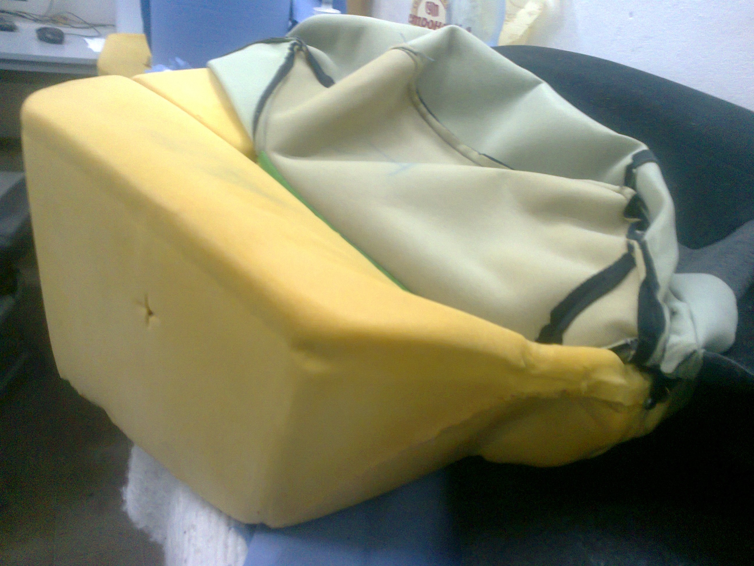

Итак, сначала снимаем обивку. Она крепится с обратной стороны на медных колечках, которые легко разгибаются плоской отверткой и плоскогубцами.
Фото1079.jpg [ 836.03 КБ | Просмотров: 11494 ]

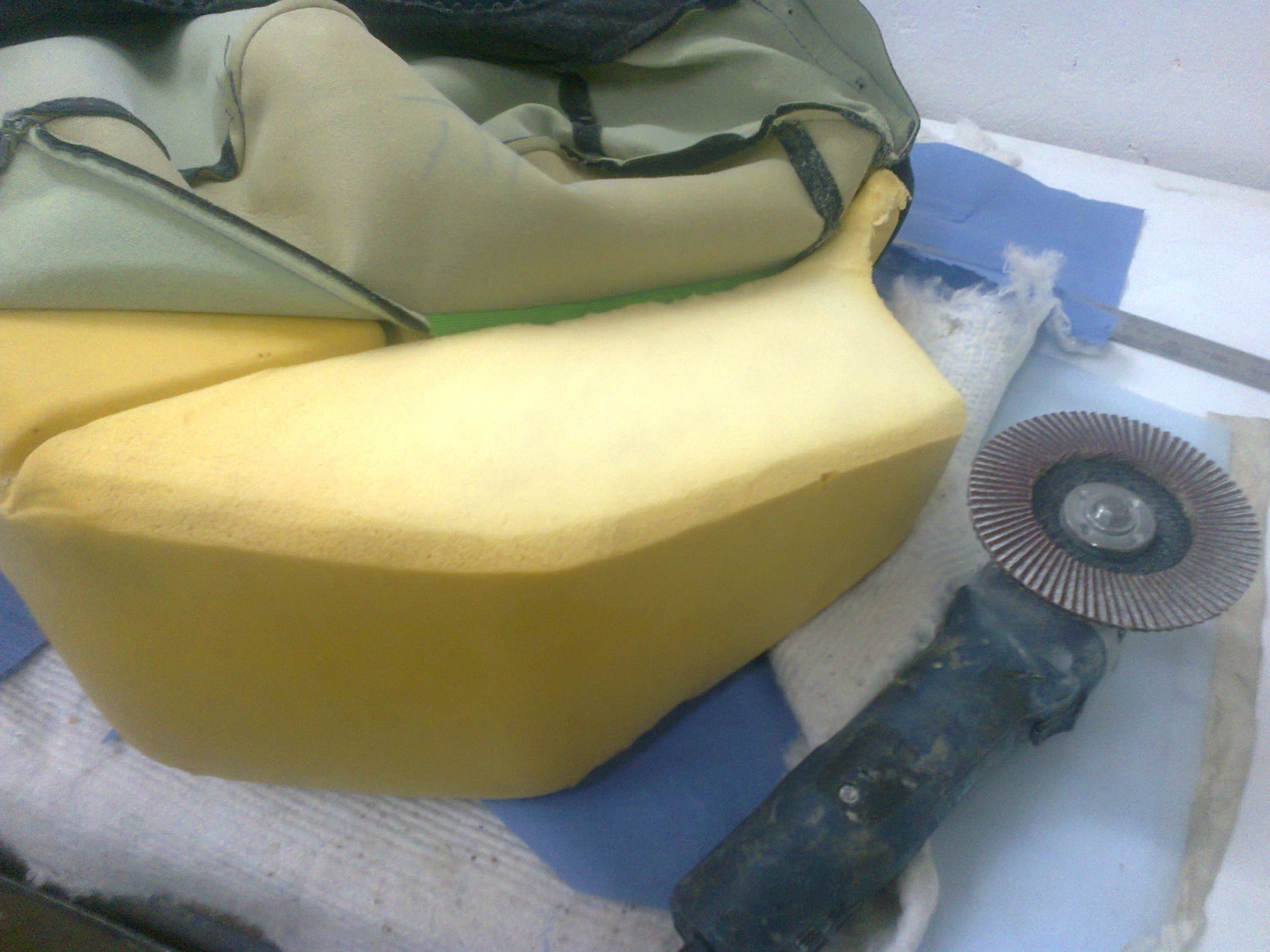

Вот этот, ненужный выступ...
Фото1081.jpg [ 898.59 КБ | Просмотров: 11494 ]

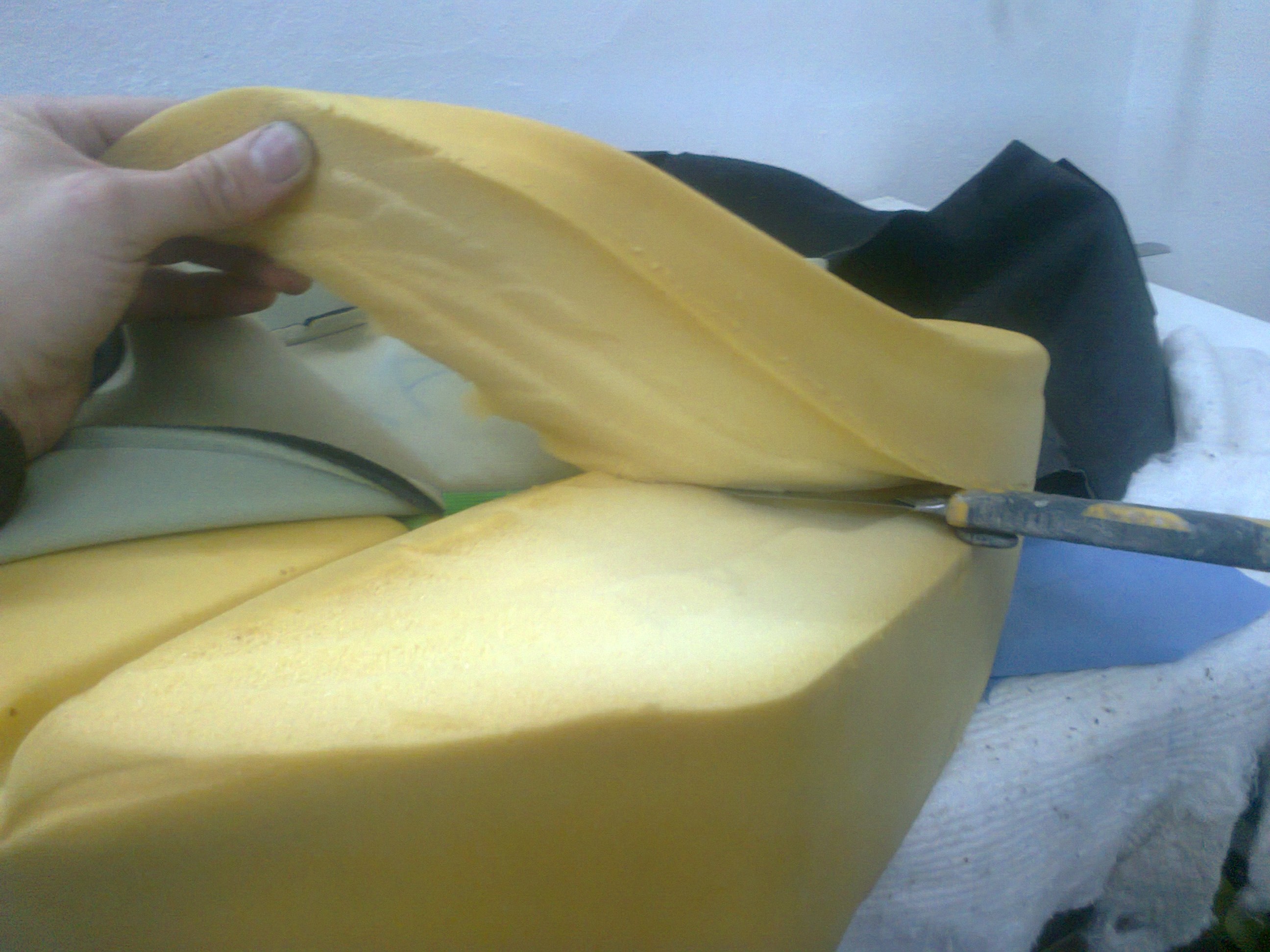

...легко отрезается острым ножом.
Фото1082.jpg [ 792.11 КБ | Просмотров: 11494 ]

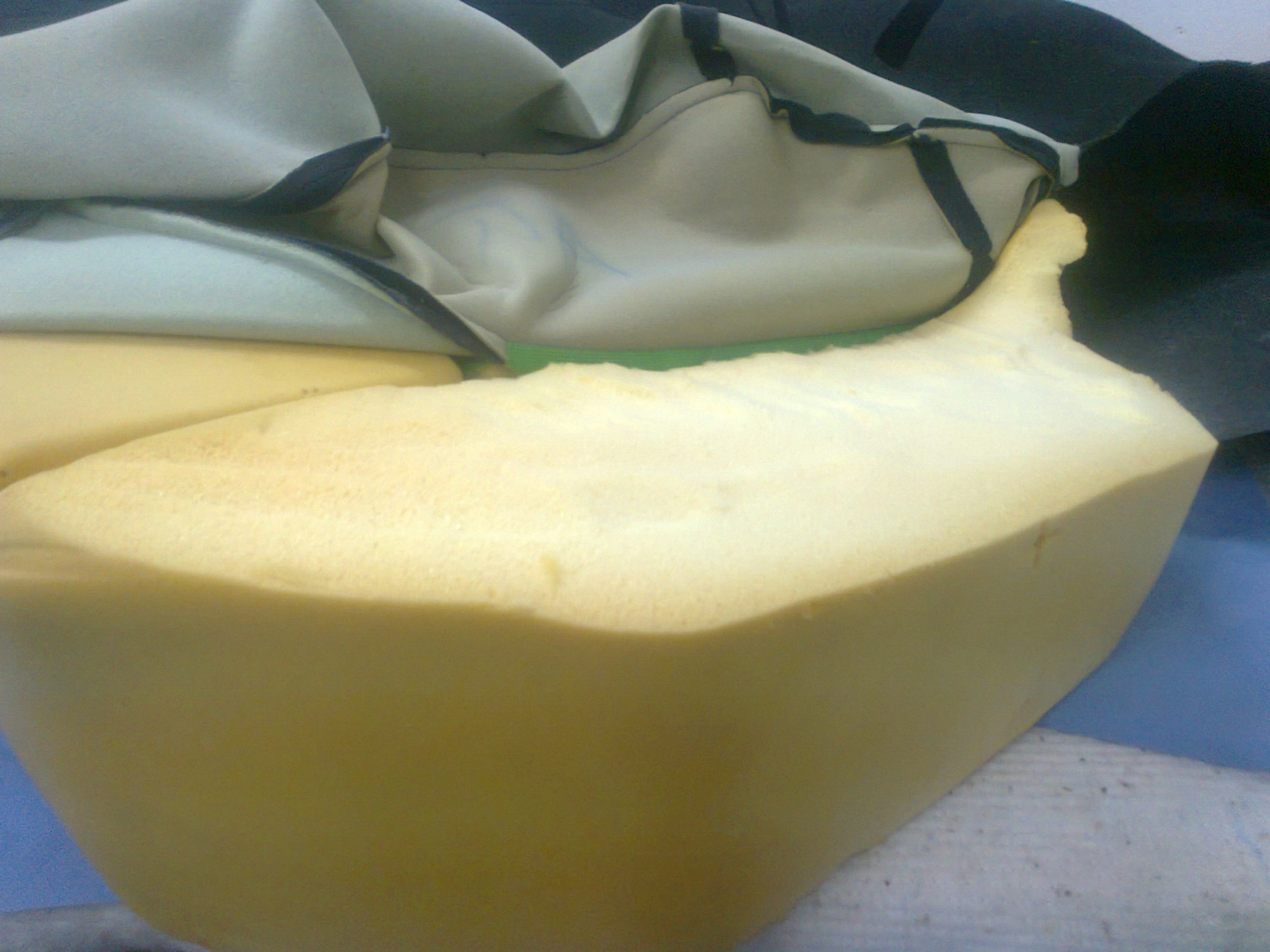

Получается условно (из-за следов от ножа) ровная подушка...
Фото1083.jpg [ 809.18 КБ | Просмотров: 11494 ]
...которую можно аккуратно подровнять болгаркой с лепестковым (шлифовальным) диском.
Фото1086.jpg [ 898.12 КБ | Просмотров: 11494 ]

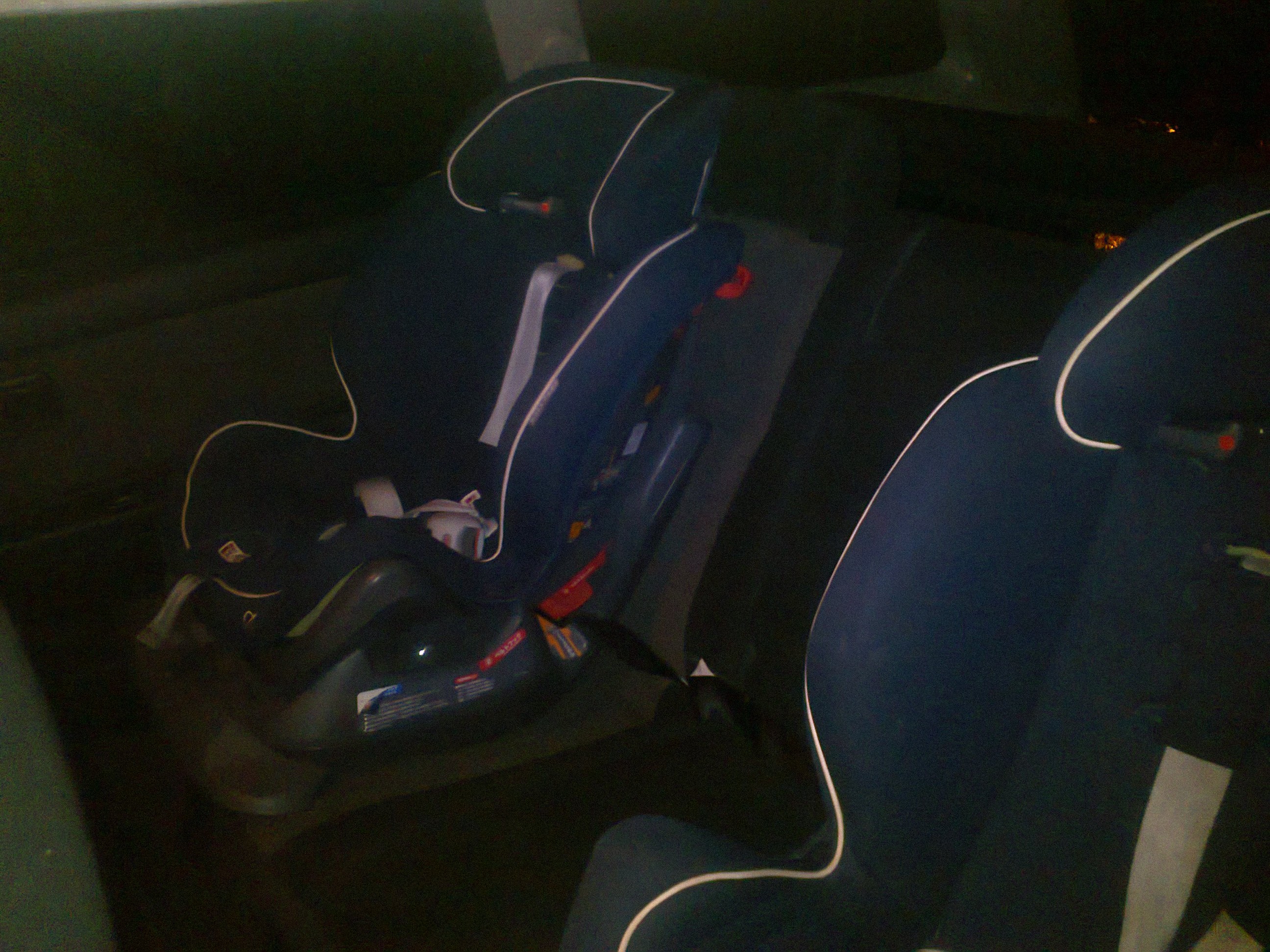

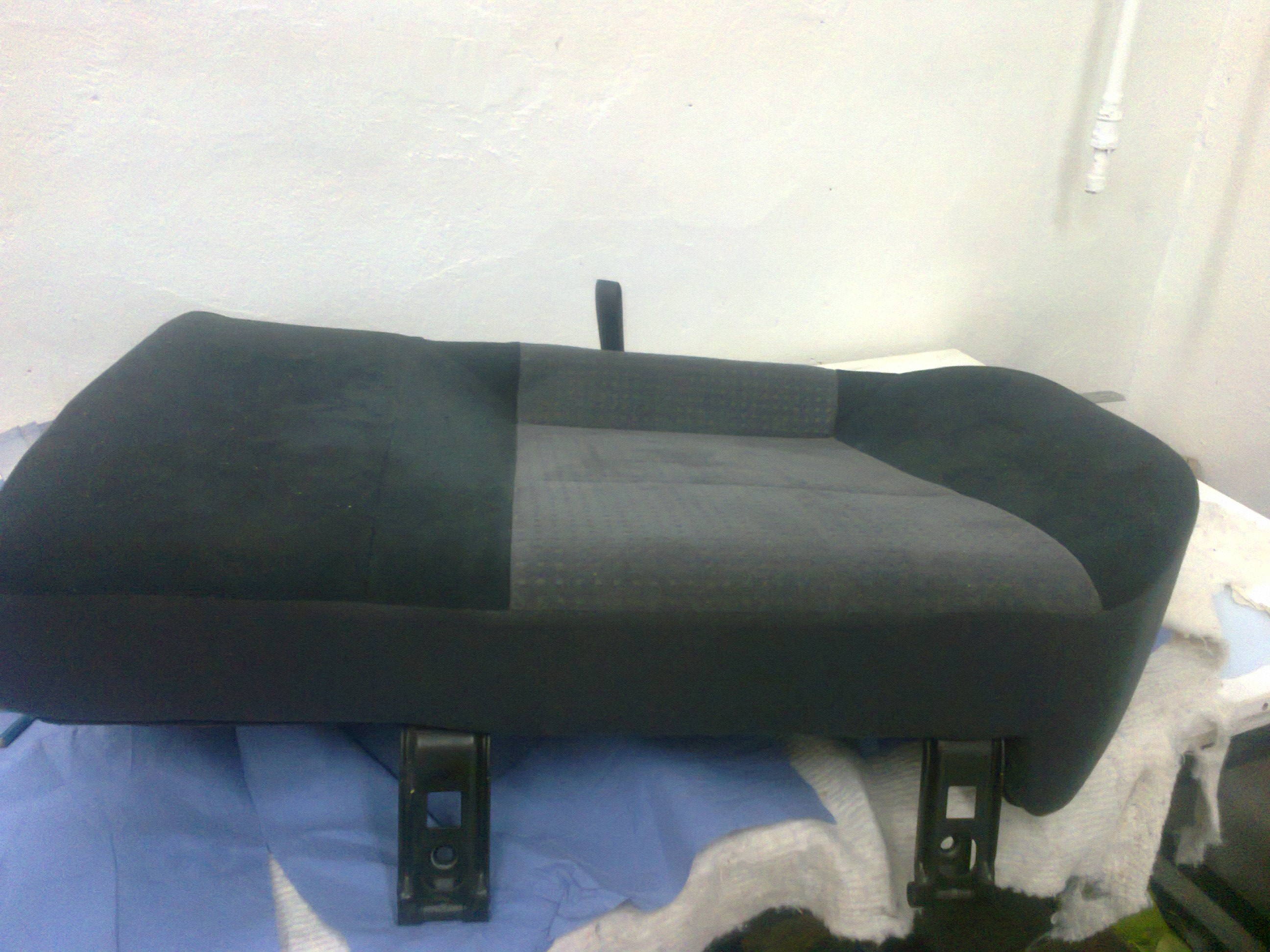

Обшивка зарезанного сиденья надевается обратно...
Фото1087.jpg [ 871.08 КБ | Просмотров: 11419 ]
...и выглядит, как будто так и было:)
Фото1089.jpg [ 922.6 КБ | Просмотров: 11419 ]

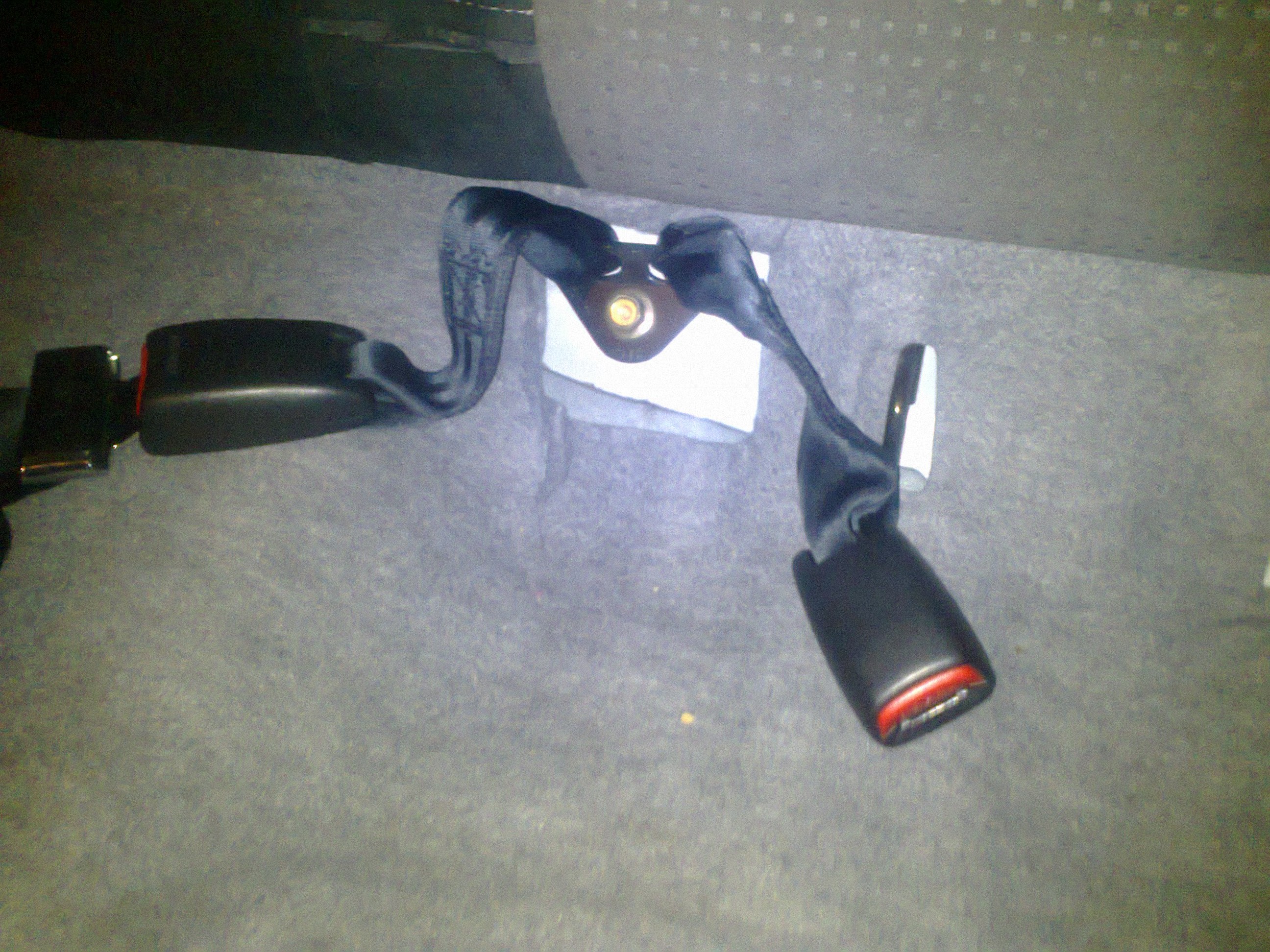

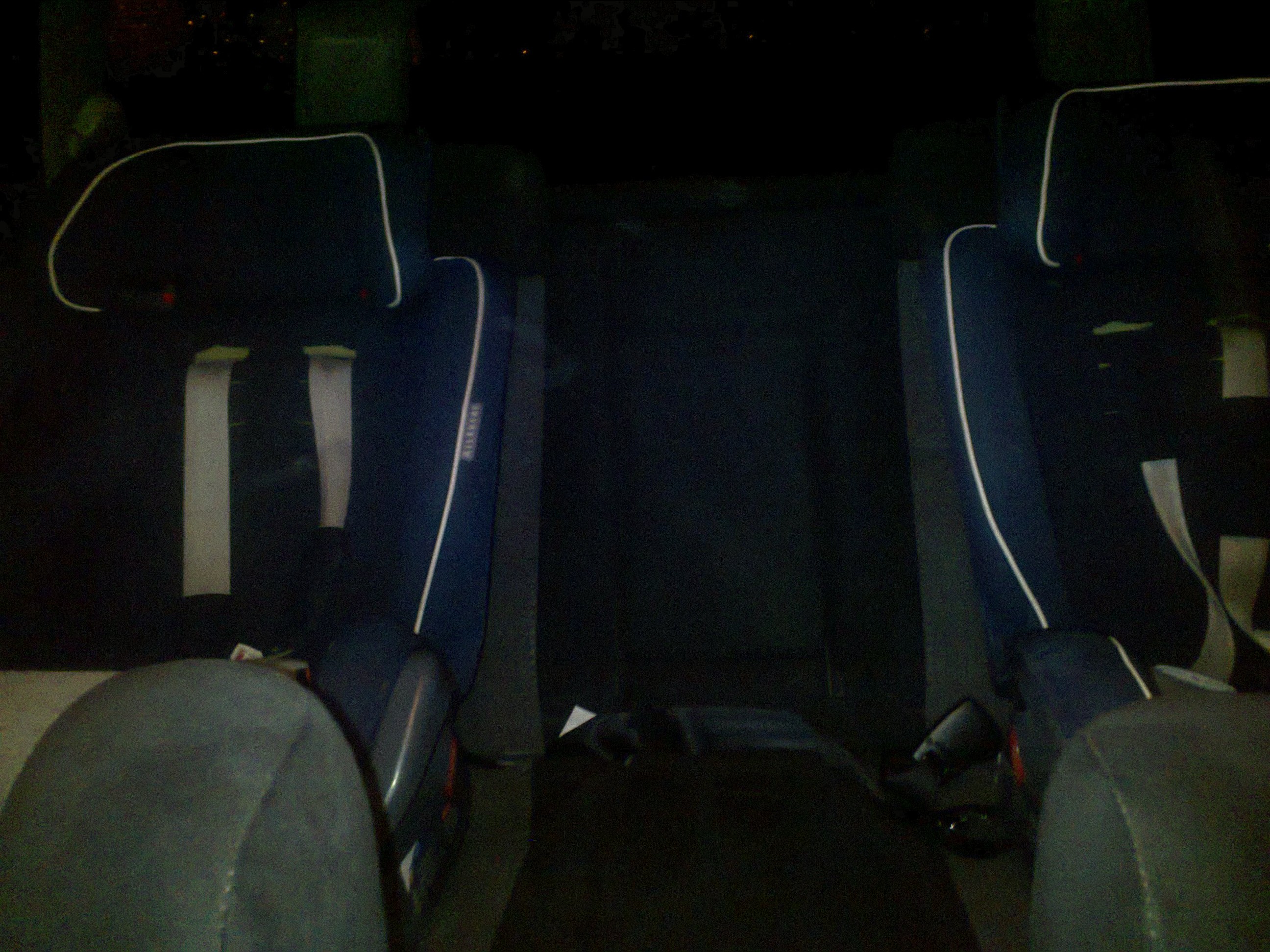

Теперь остаётся перевернуть крепление ремней как на фото (у меня площадка стояла вверх ногами, и защёлки боковых ремней торчали ближе к центру).
Фото1090.jpg [ 1.46 МБ | Просмотров: 11419 ]
Всё! Фото счастливой жены будут позже:)
Фото1093.jpg [ 1.18 МБ | Просмотров: 11419 ]
Фото1096.jpg [ 1.4 МБ | Просмотров: 11419 ]

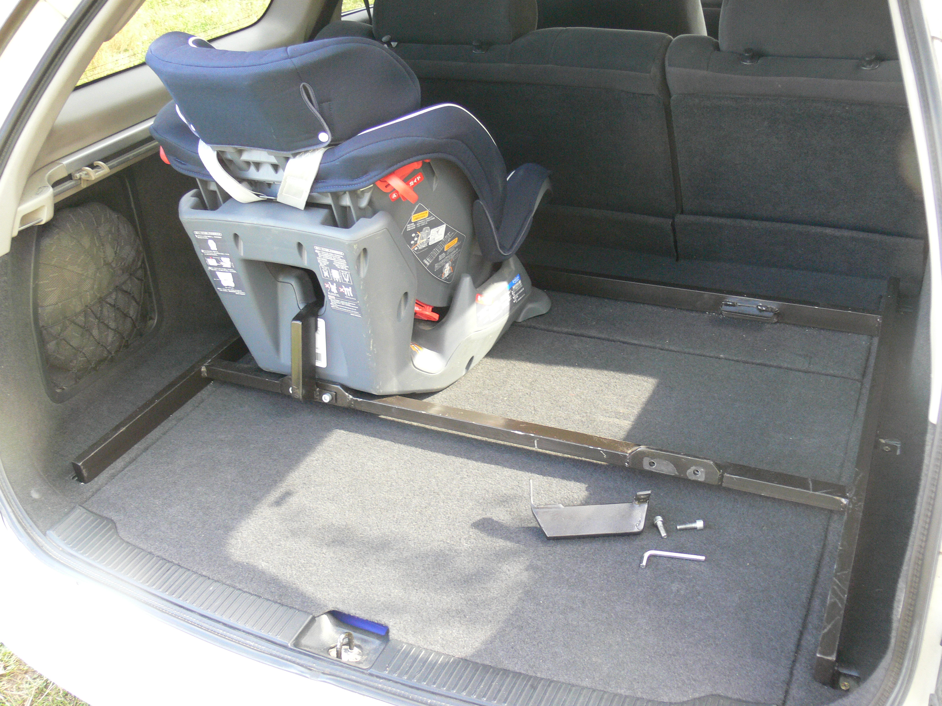

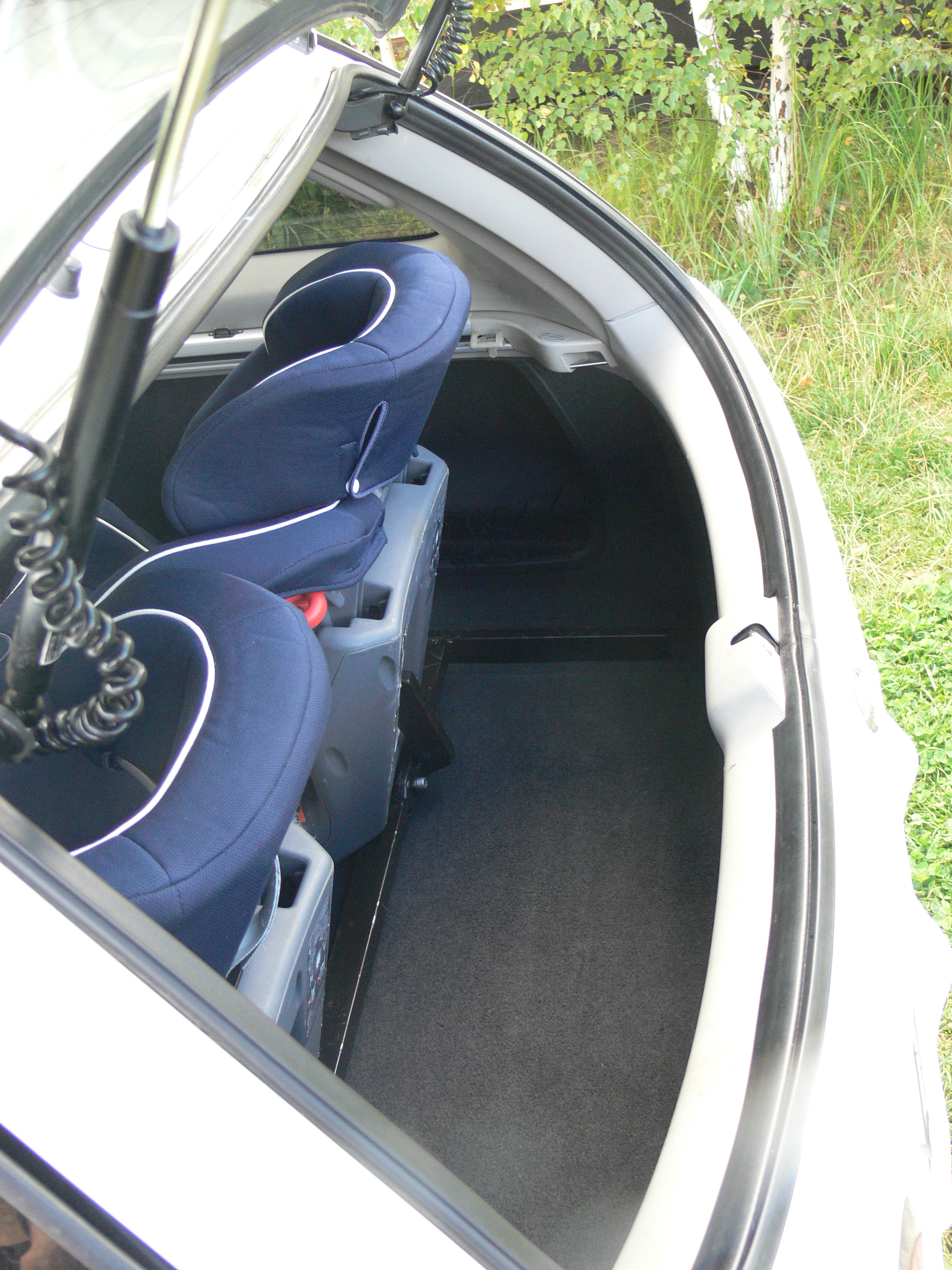

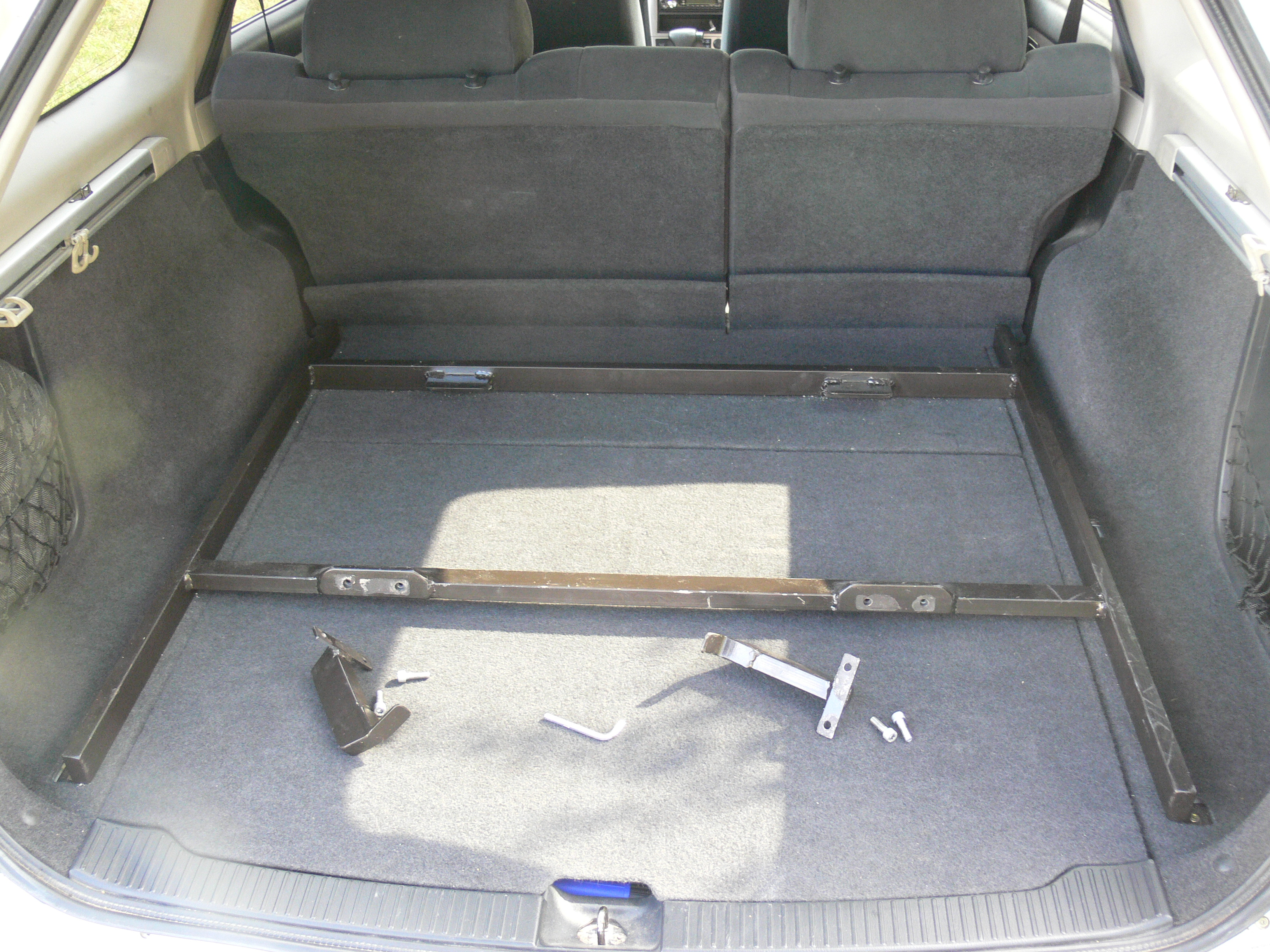

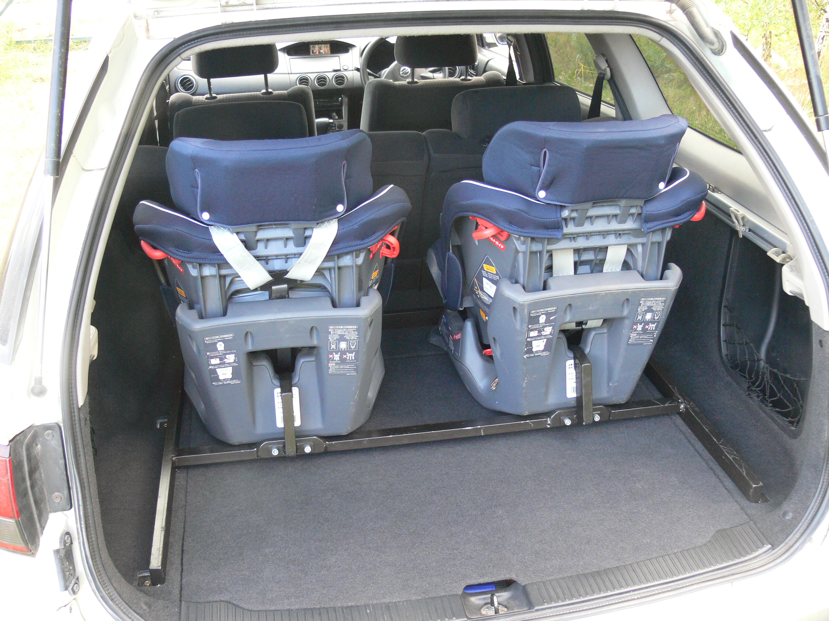

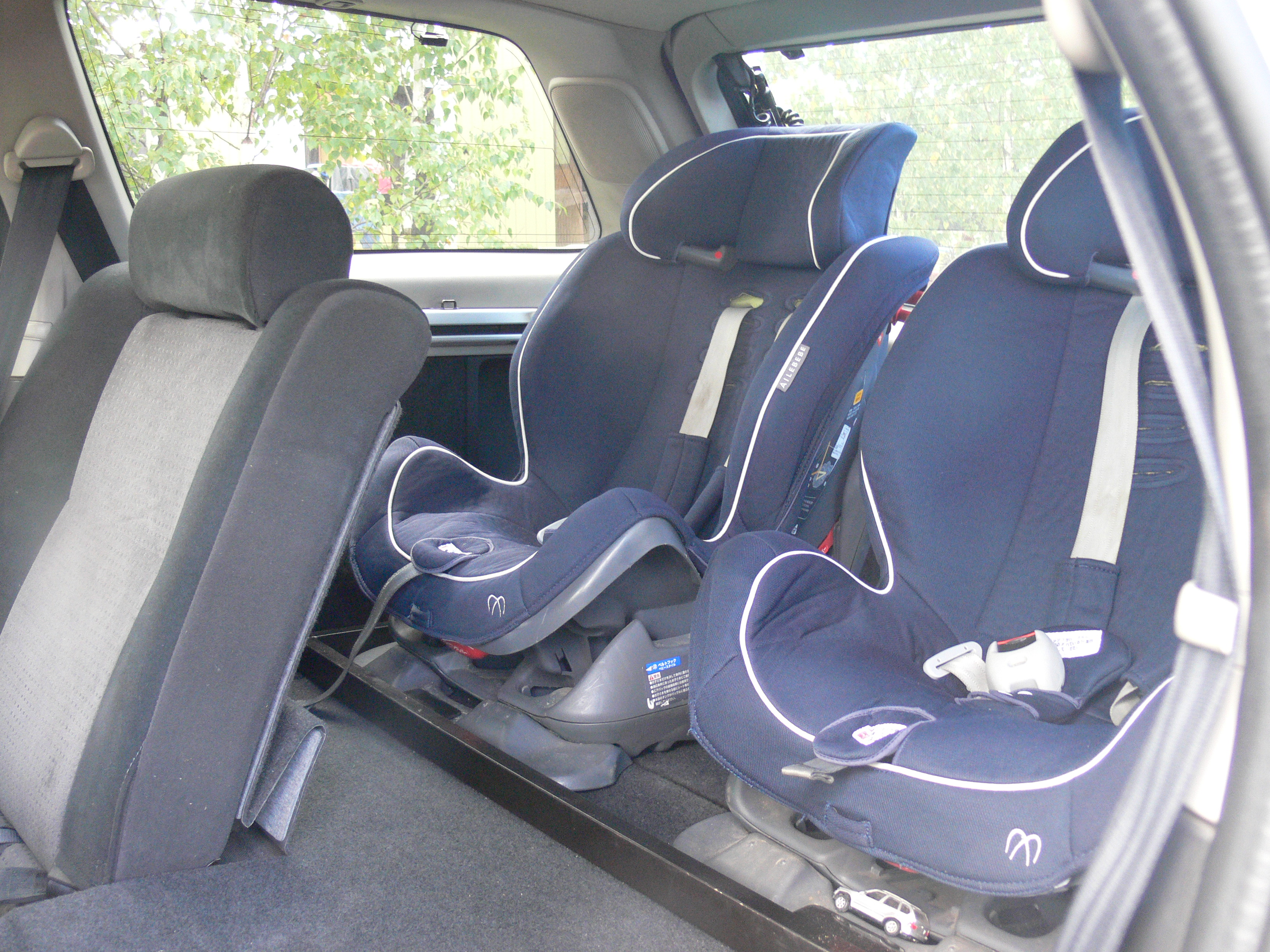

А вот вам ещё повод поплевать в художника...
Так как периодически пассажировместимости мне всё равно не хватало, решил эту проблему вот таким способом.
P1250985.JPG [ 2.56 МБ | Просмотров: 11019 ]
P1250986.JPG [ 2.54 МБ | Просмотров: 11019 ]
P1250989.JPG [ 2.78 МБ | Просмотров: 11019 ]
P1250997.JPG [ 2.6 МБ | Просмотров: 11019 ]
P1260002.JPG [ 2.61 МБ | Просмотров: 11019 ]

Обычно детские кресла у меня стоят на заднем сидении, мы с женой впереди, в багажнике всякие нужности. Но иногда возможность превратить машину в семиместную очень выручает. Ездили так отдыхать вшестером, намотали полторы тысячи километров. Дети остались довольны.
Единственное неудобство - когда кресла стоят в багажнике, невозможно залезть в подполье. Но, как уже писал, ставлю их туда достаточно редко. А вынимать запаску (ох уж эти дороги!) рама не мешает.

Как гайцы к этой конструкции относятся? У них ведь работа дурная, доскребаться до всего...
И еще. Я бы поставил детские кресла спиной вперед. В случае ДТП это было бы гораздо безопасней для детей.
Надеюсь сами кресла, чисто конструктивно, способны удержать ребенка? Ведь обычно удержанием занимаются штатные ремни, а кресла только "увеличивают габариты ребенка" до размеров, которые способны штаные ремни зафиксировать.

Yurche_ рама для доп. кресел, прикручивается к корпусу авто или просто лежит, под своим весом? И очень интересно - были ли наезды, со стороны гайцев, по поводу установки, доп. детских кресел?
пс. снимаю первый вопрос, при увеличении фотки, рассмотрел болтовые соединения рамы с кузовом авто.
