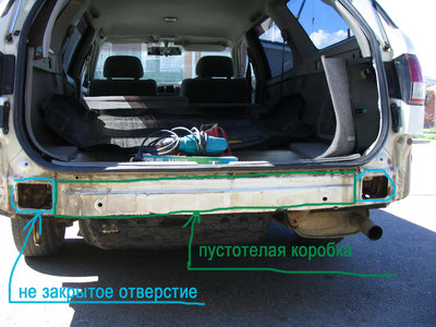

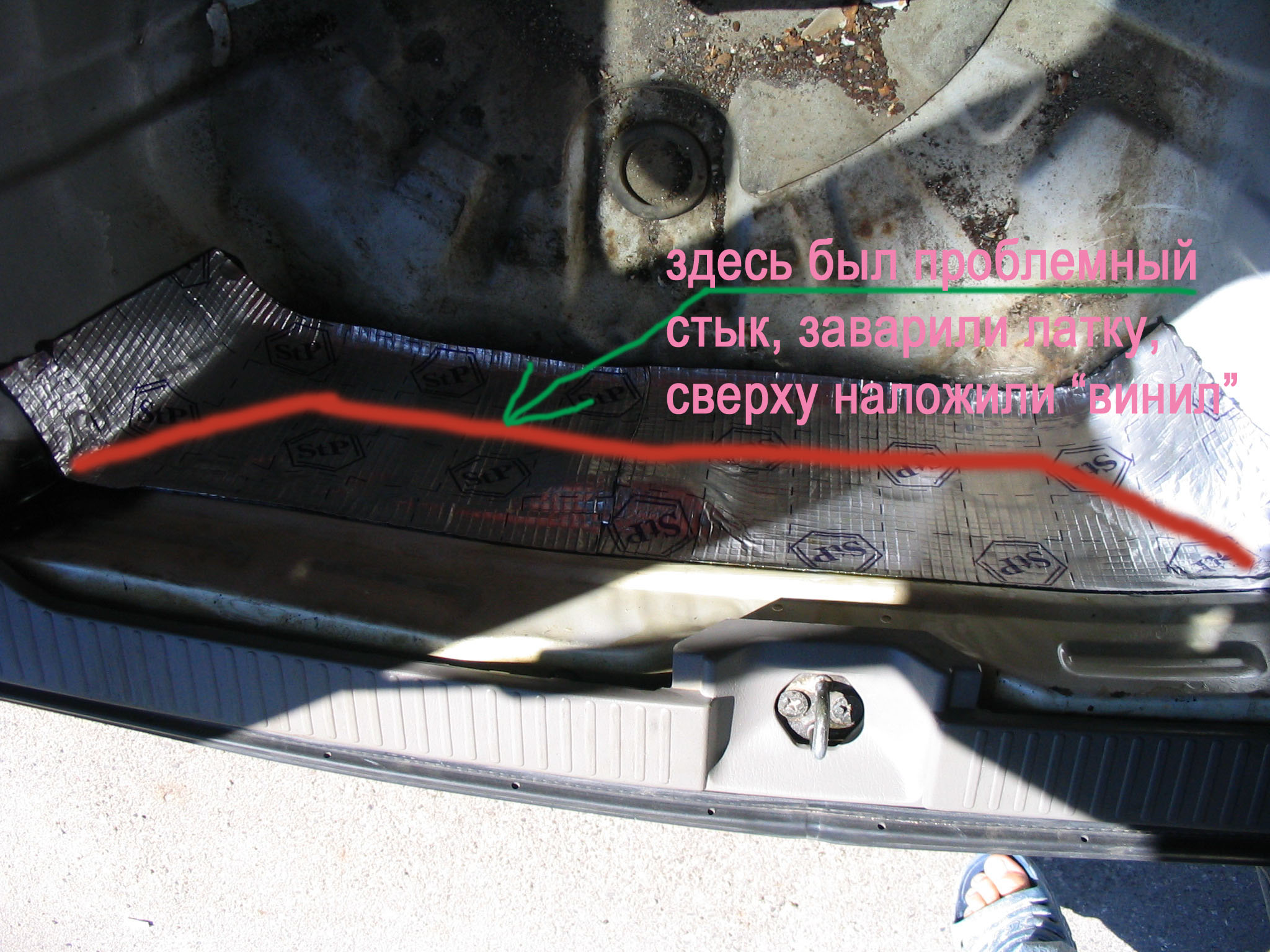

Купил не так давно (июль 2013) Веню! Был очень рад этому событию, моя первая машина, моя первая иномарка, первый Ниссан. И вроде бы все было неплохо , если бы одно но! Это сильнейшая коррозия, гниль под задним бампером истинный размер который я узнал только после покупки :( С виду все выглядело как несколько ржавых пятен и мелкий налет ржавчины вокруг. Думал не беда зачищу, обработаю и будет все окей, на деле все вышло куда серьезней.
Сразу оговорюсь что я не профи и даже не любитель, могу непонятно написать или путаться в названиях терминах, прошу отнестись с понимаем.
Вообщем коррозия сквозная, рыхлая ржавчина -

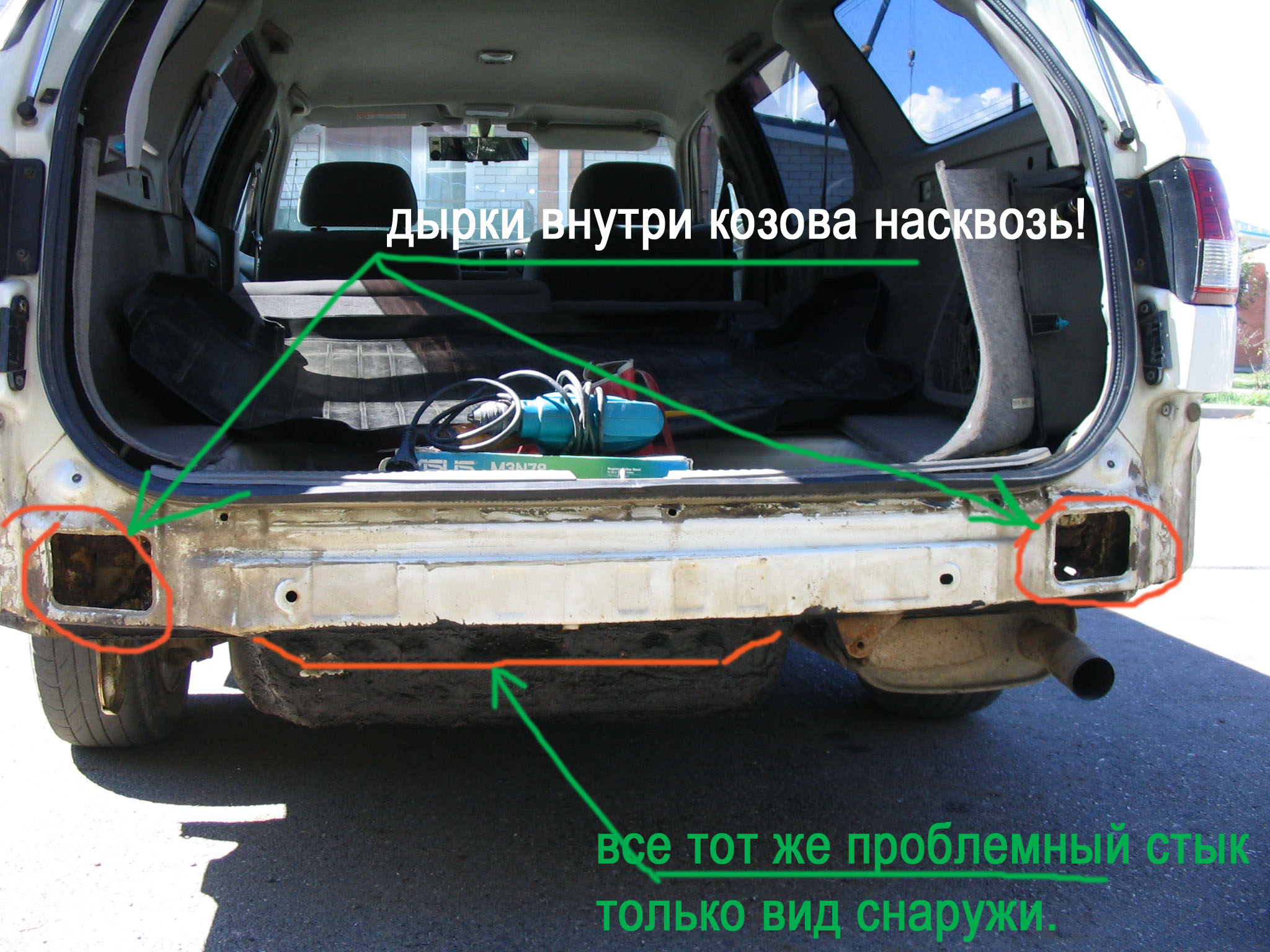

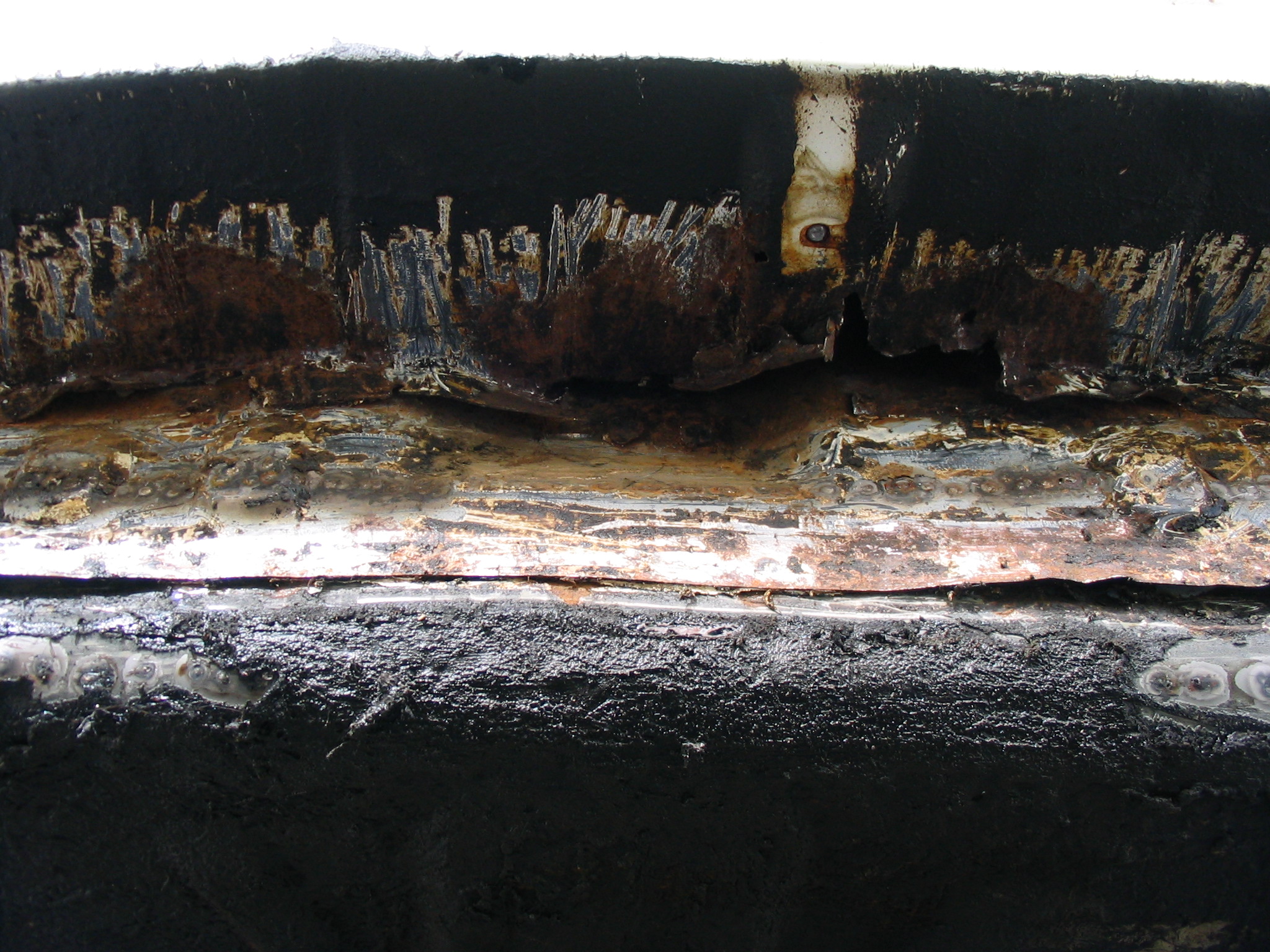

1)на стыке (стык вальцовка или клепка) в той части кузова куда прячется докатка (запаска) - вот в этой нише есть стычок который и сгнил насквозь!

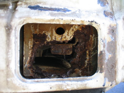

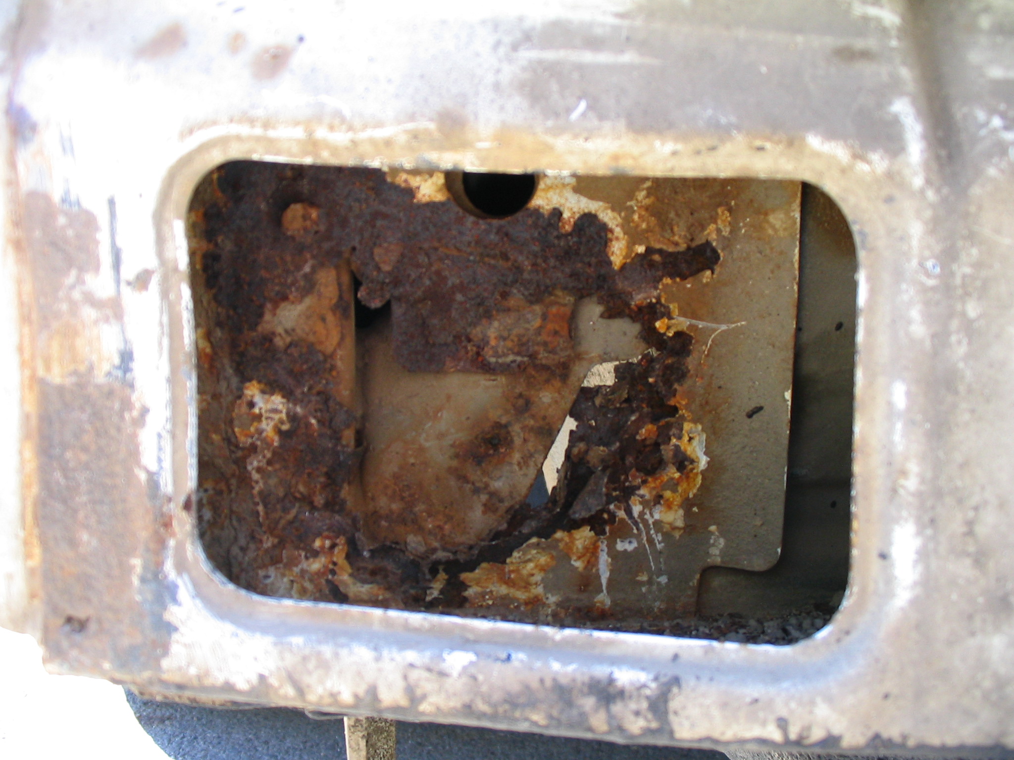

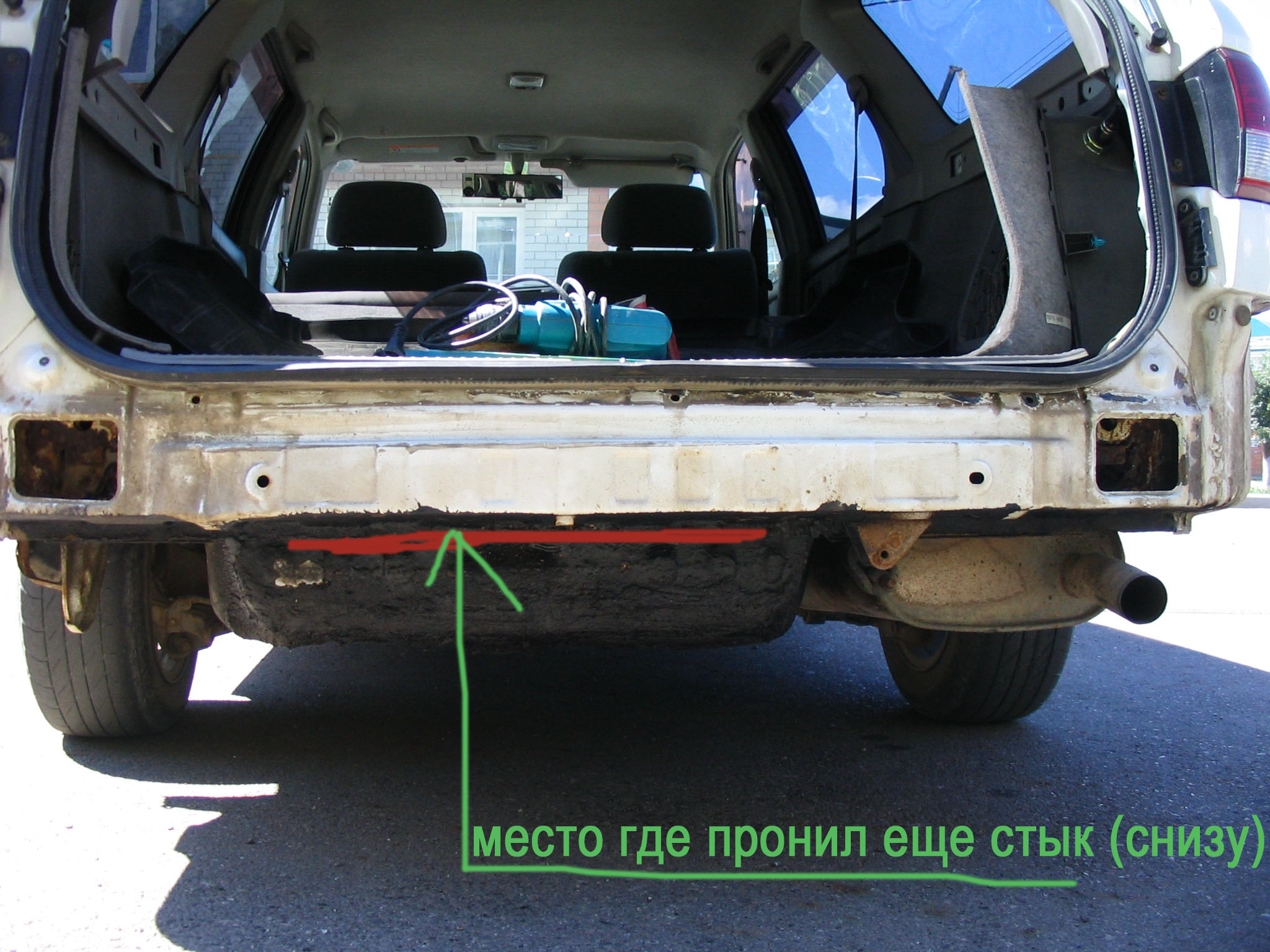

2) Когда победил стык, заподозрил что коррозия могла быть и рядом под бампером, снял бампер и ужаснулся! тоже сгнил еще один стык, и сгнила часть кузова под бампером насквозь, не знаю как эта часть правильно называется, выкладываю фото.
Надеюсь завтра найду сварщика который "расклепает" проблемное место, и заварит латки, потом буду все обрабатывать мастикой БПМ-3 или КОРДОНом.
3) Сгнили кронштейны которые держат бампер. Кронштейны думаю изготовить сам из чего какой нибудь полоски металла или к жестянщикам попробую обратиться.
А в остальном у машины вроде бы днище, пороги все нормальное, так кое где есть небольшой налет, но это мелочи, обработаю.

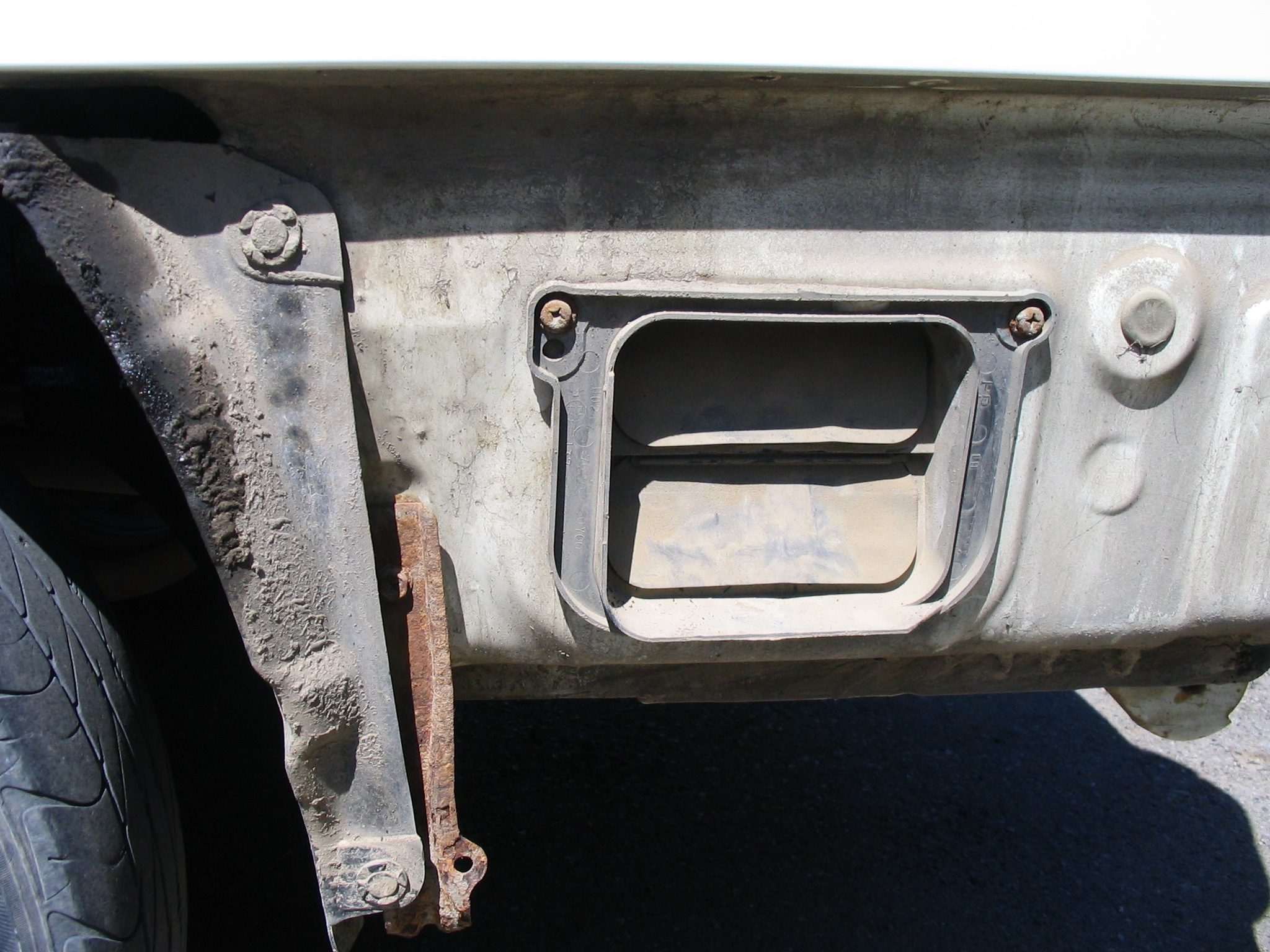

Думаю что одна из основных причин коррозии это большие окошки в кузове, в этаком "коробе под бампером, которые почему то ничем не закрыты, я когда снял бампер из этого короба" выгреб ару лопат песка, гравия, грязи, были бы там какие нибудь резинки вентиляционные, думаю такой беды бы не было. И главное снаружи ничего не видно пока не полезешь сам, с виду все окей. p.s. Коробом называю не место для запаски, а сзади идет типа бампера - часть кузова, балочкой такой пустотелой, на которую вешается уже пластиковый бампер.
Вообщем у меня вопрос к форумчанам, сталкивался ли кто нибудь с такой бедой, слышал что "задница" место под бампером - это болячка всех авениров, скажите у кого такое было и как лечили? Я хочу закрыть эти окошки через которые попадает грязь и вода внутрь короба.
IMG_1900w.jpg [ 448.28 КБ | Просмотров: 11962 ]
Комментарий к файлу: еще один прогнивший стык снизу

Комментарий к файлу: проблемный стык в нише для запаски, к сожалению сфоткал уже после работы, когда отремонтировали. Заварили сверху латку из оцинковки, потом наложили винил STP

Удар сзади был (судя по следу, небольшой, все фары, стекла ниссановские), бампер крашенный, чуть чуть осталась вмятина на кузове под бампером, на той самой балке которая гниет. Да я согласен что битое железо, которое потом нормально не обработали быстрее начнет гнить чем не битое. Но звонил на разборки (плюс от пары владельцев Авенира и АД) - поинтересовался, вообщем мне объяснили что эта коробка, зад у Авенира больное место. И не понятна логика японцев, для чего млин такие большие отверстия оставили открытыми - считаю основная причина в них - в коробку попадает постоянно грязь, камни, вода! и там потом это все бултыхается как в ванне, ржавеет и не видно ничего со стороны. Сделали бы резинки как на левом боку есть вентиляция там отверстие еще больше, но оно закрыто нависающими резиночками и там все сухо, чисто никакой ржавчины. Я сначала думал это у меня предыдущий владелец после ремонта посеял резинки....смотрел каталог в магазине, звонил на разборки - все твердят что там с завода ничего нет, просто отверстия без заглушек.
Комментарий к файлу: на левом боку вентиляционное отверстие, стоят резиночки, все сухо, никакой ржавчиный. везде бы так.....
