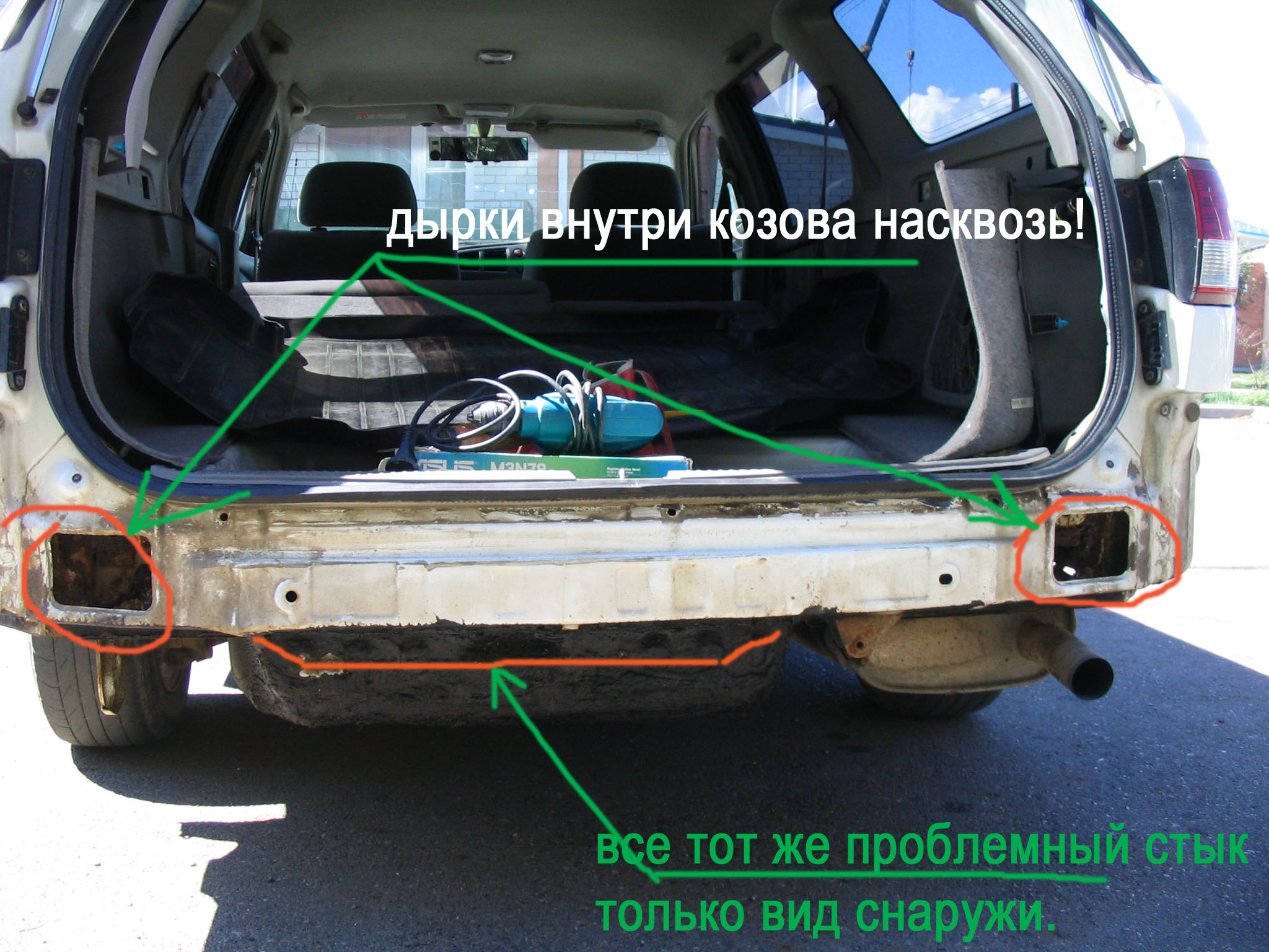

Купил не так давно (июль 2013) Веню! Был очень рад этому событию, моя первая машина, моя первая иномарка, первый Ниссан. И вроде бы все было неплохо , если бы одно но! Это сильнейшая коррозия, гниль под задним бампером истинный размер который я узнал только после покупки :( С виду все выглядело как несколько ржавых пятен и мелкий налет ржавчины вокруг. Думал не беда зачищу, обработаю и будет все окей, на деле все вышло куда серьезней.
Сразу оговорюсь что я не профи и даже не любитель, могу непонятно написать или путаться в названиях терминах, прошу отнестись с понимаем.
Вообщем коррозия сквозная, рыхлая ржавчина -

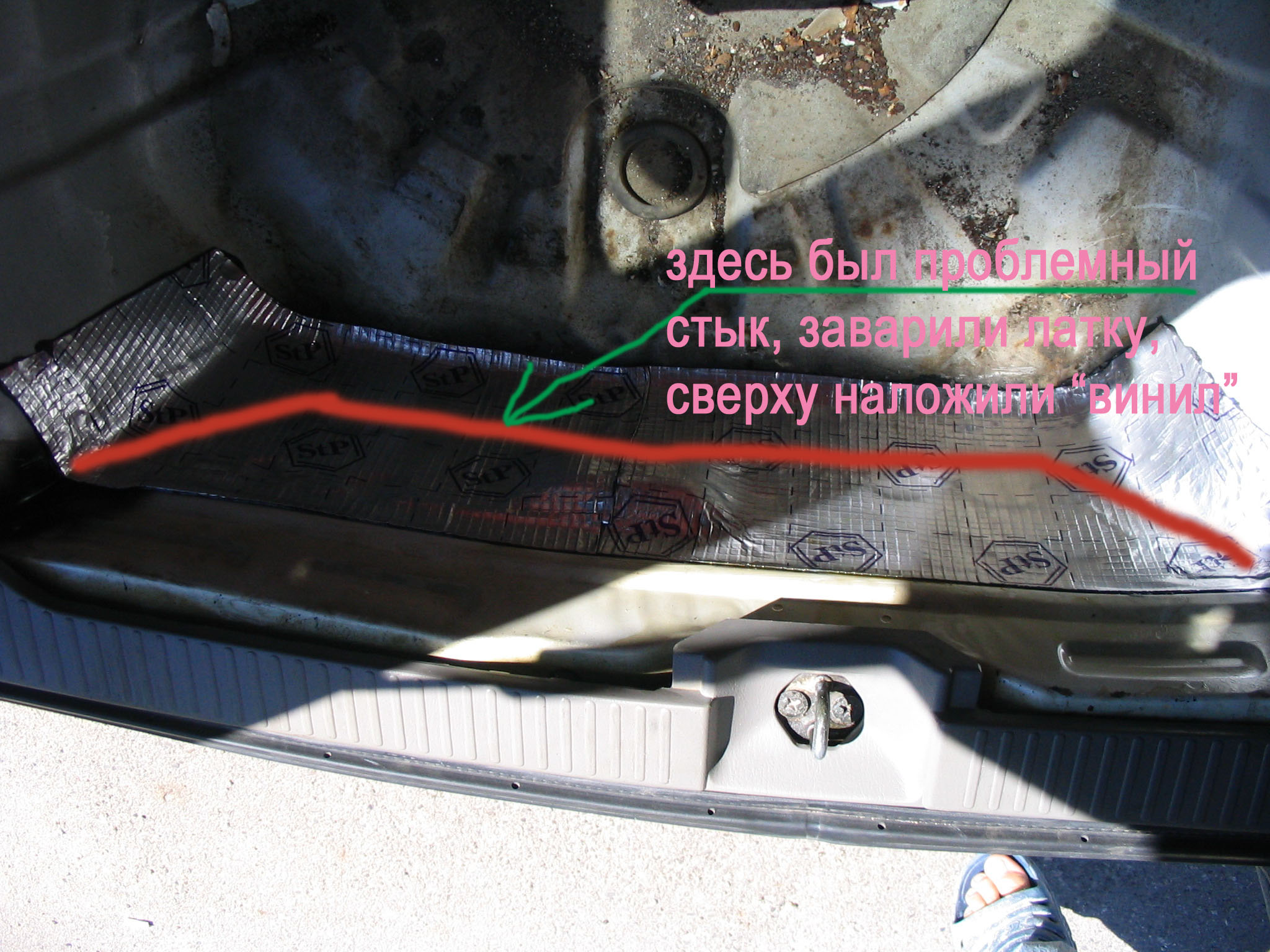

1)на стыке (стык вальцовка или клепка) в той части кузова куда прячется докатка (запаска) - вот в этой нише есть стычок который и сгнил насквозь!

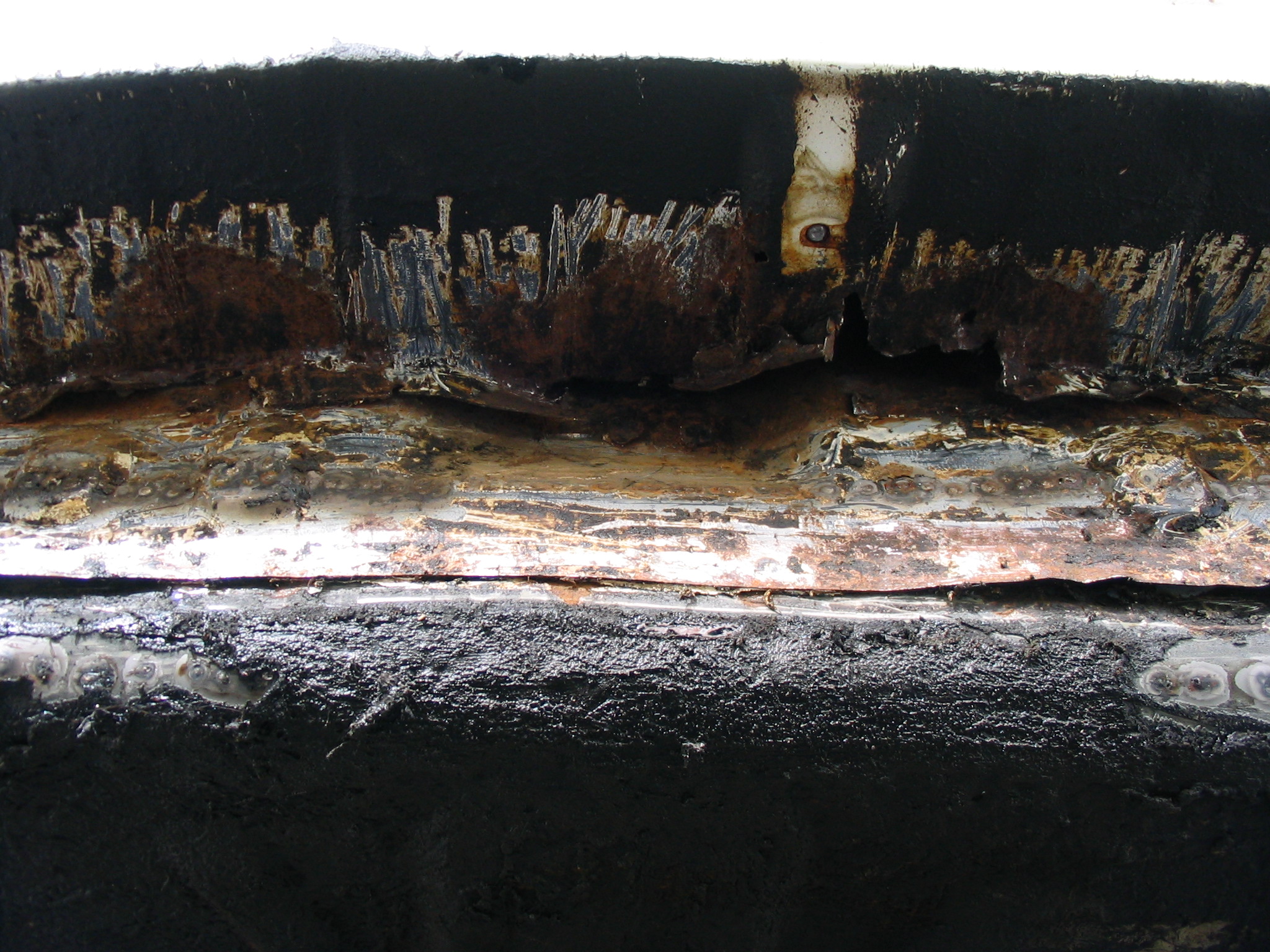

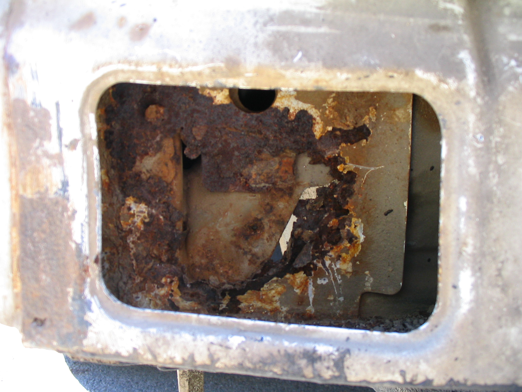

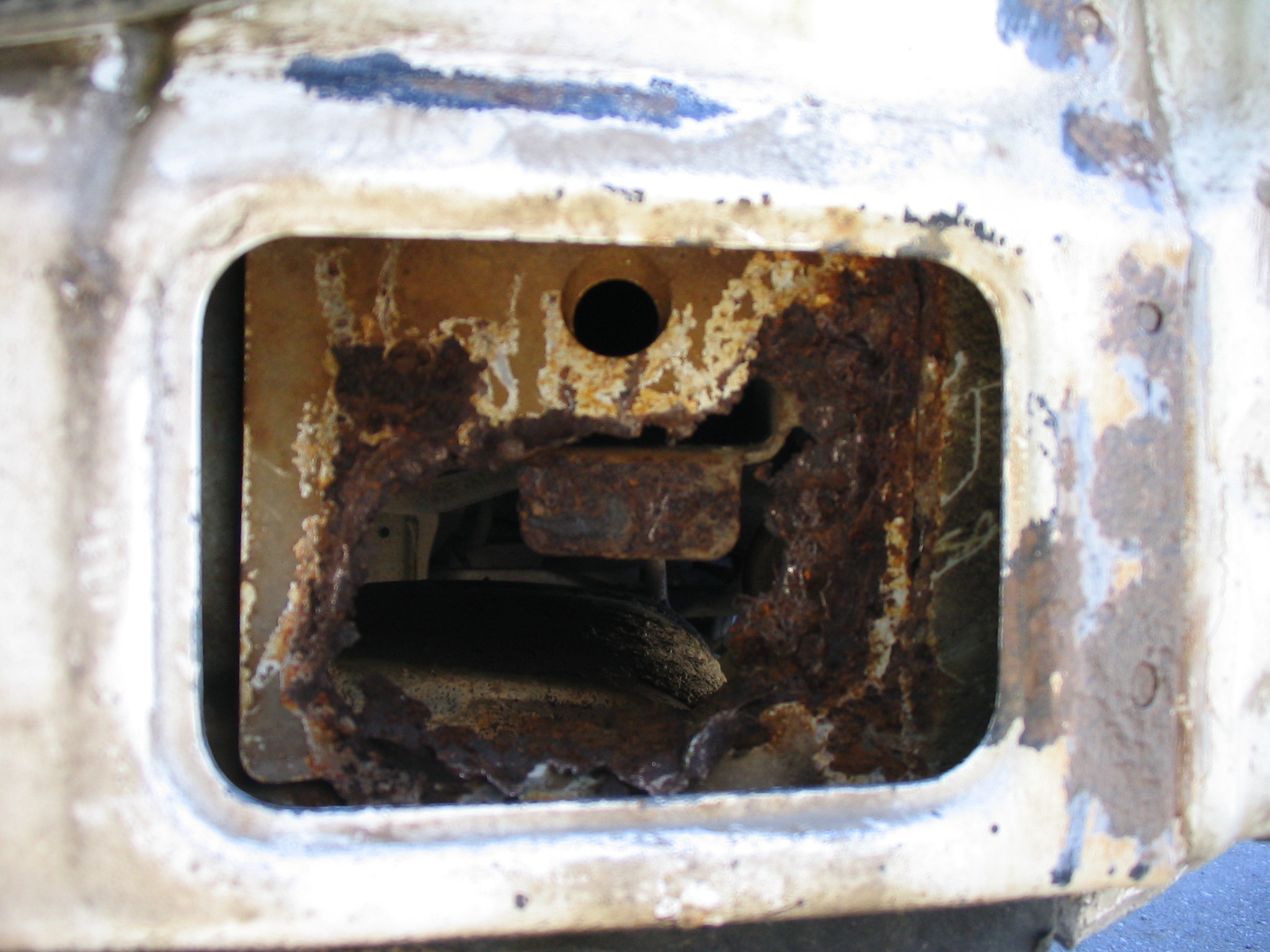

2) Когда победил стык, заподозрил что коррозия могла быть и рядом под бампером, снял бампер и ужаснулся! тоже сгнил еще один стык, и сгнила часть кузова под бампером насквозь, не знаю как эта часть правильно называется, выкладываю фото.
Надеюсь завтра найду сварщика который "расклепает" проблемное место, и заварит латки, потом буду все обрабатывать мастикой БПМ-3 или КОРДОНом.
3) Сгнили кронштейны которые держат бампер. Кронштейны думаю изготовить сам из чего какой нибудь полоски металла или к жестянщикам попробую обратиться.
А в остальном у машины вроде бы днище, пороги все нормальное, так кое где есть небольшой налет, но это мелочи, обработаю.

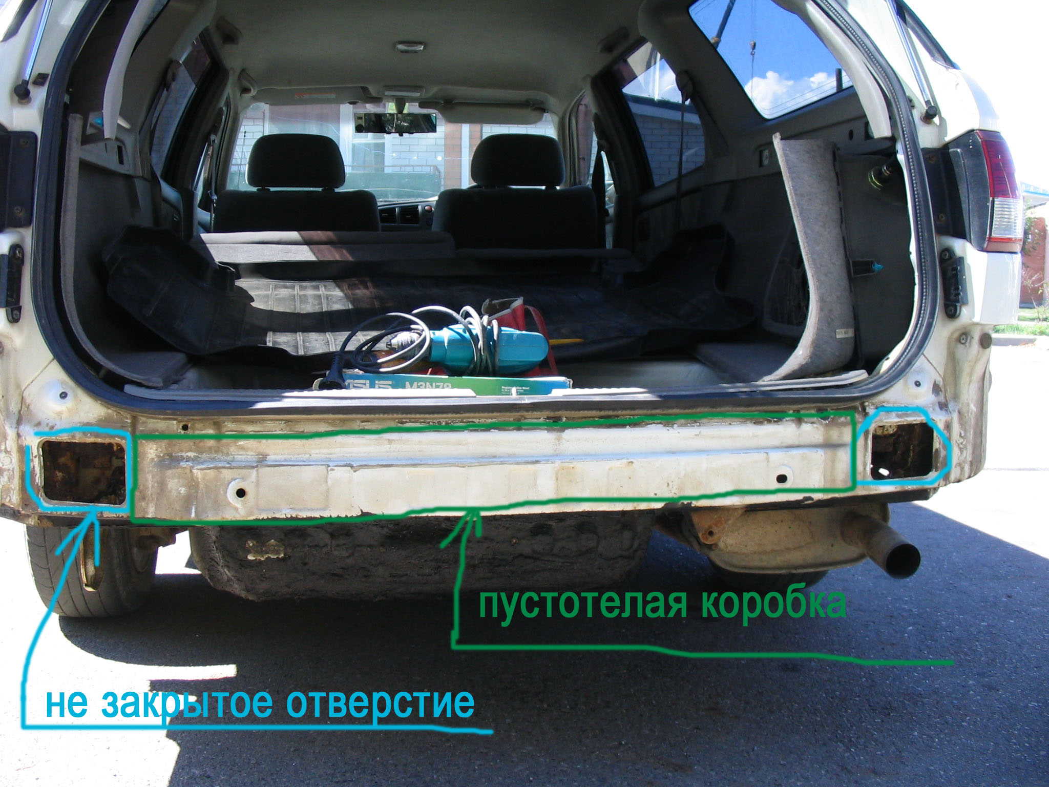

Думаю что одна из основных причин коррозии это большие окошки в кузове, в этаком "коробе под бампером, которые почему то ничем не закрыты, я когда снял бампер из этого короба" выгреб ару лопат песка, гравия, грязи, были бы там какие нибудь резинки вентиляционные, думаю такой беды бы не было. И главное снаружи ничего не видно пока не полезешь сам, с виду все окей. p.s. Коробом называю не место для запаски, а сзади идет типа бампера - часть кузова, балочкой такой пустотелой, на которую вешается уже пластиковый бампер.
Вообщем у меня вопрос к форумчанам, сталкивался ли кто нибудь с такой бедой, слышал что "задница" место под бампером - это болячка всех авениров, скажите у кого такое было и как лечили? Я хочу закрыть эти окошки через которые попадает грязь и вода внутрь короба.
