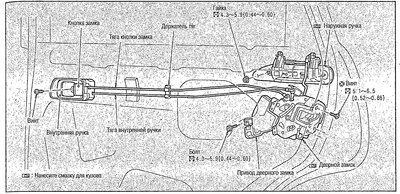

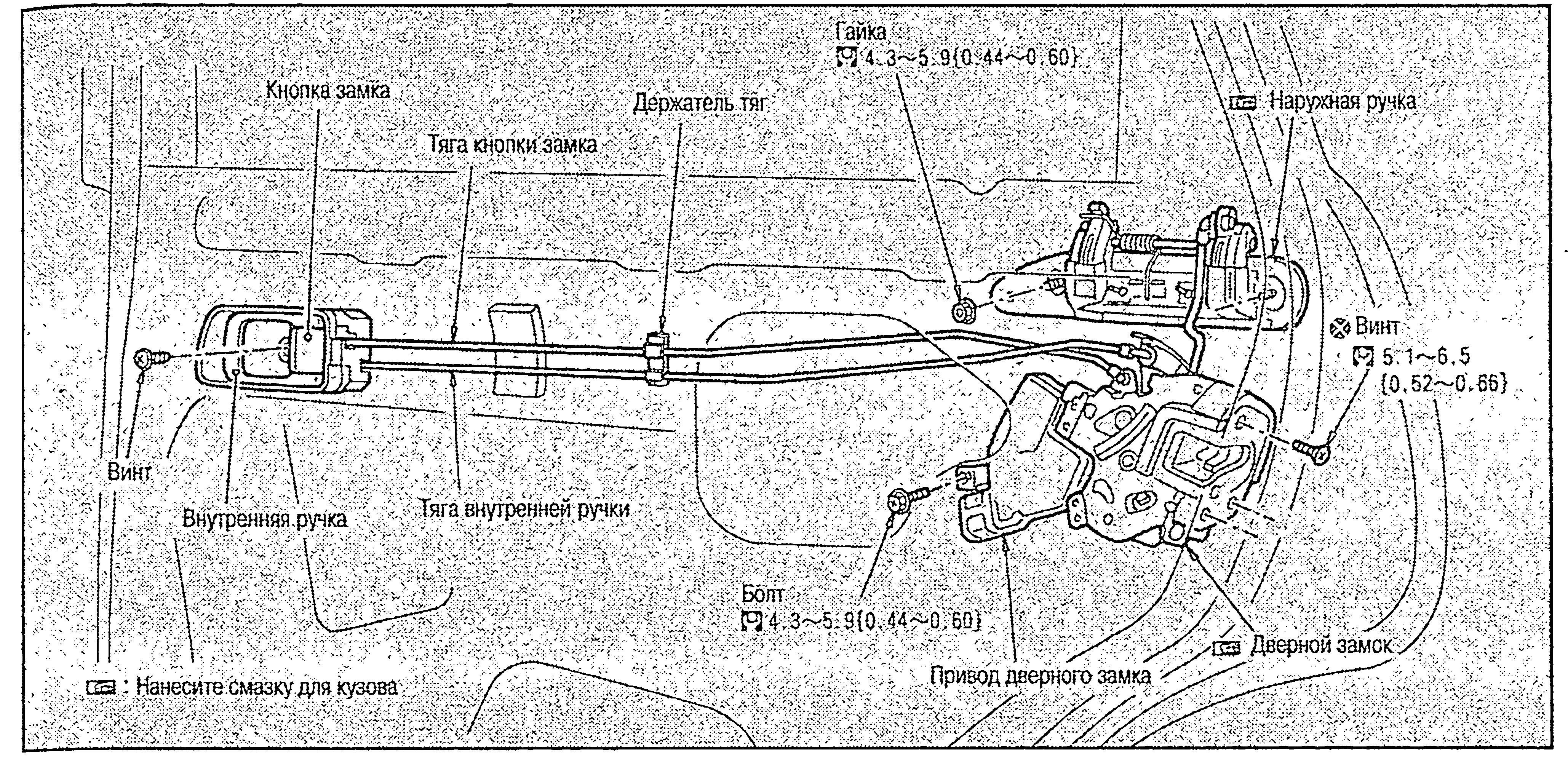

Привёз пассажиров,вышли...хлопают задней левой дверью,не хлопается....ну закрыть то надо,некогда,ехать надо,я закрыл пимпочку замка(внутри) и хлопнул.....и всё....дверь постоянно закрыта....ни снаружи....ни снутри....
На сигналку ставится,всё ок.
Нажимаю открыть,пимпочка открывается,а дверь нет(при этом 2 сек происходит стрекот,как будто там внутри он пытается его открыть)...
Вопрос.....ЧТО ТАМ МОГЛО СЛЕТЕТЬ???
И КАК МНЕ ПОПАСТЬ ВНУТРЬ ДВЕРИ(ну вы поняли,дверь закрыта - обшивка не снимется...)

ну первое что на ум приходит это теплый гараж может просто замок замерз?

Пока поезди так, слышал такое бывает иногда не только на авенире. У многих сама открывается спустя некоторое время, но замок сразу надо смотреть.

возможно вода внутрь привода попала да прихватило несколько. По утрам то уж явно ниже ноля..
как минимум, имхо, снять замок и пролить WD40, а там дальше по обстоятельствам

неа,всё равно мудрит....то откроется,то нет(((
Но теперь я умней,я без обшивки гоняю)))
Ну это конечно не ум,надо просто до гаража доехать)))

Ну тогда,если все тяги на местах и все движется, это с большой вероятностью замок. Не снимал его, в нем ничего не катается/громыхает?
