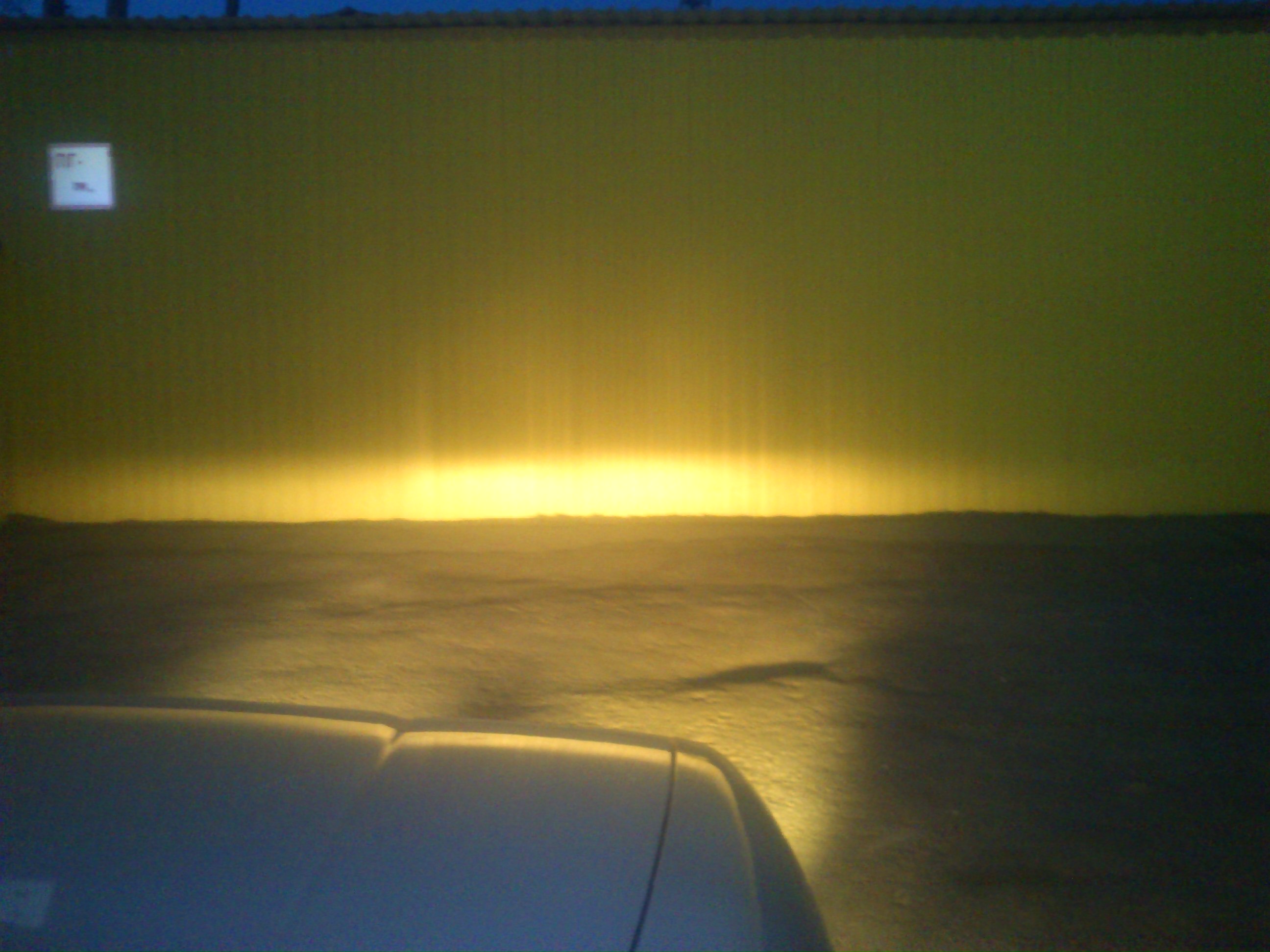

Я сделал так как здесь http://www.mirvp.ru/elektro/255-prostaja-peredelka-far-na-japonskih-avtomobiljah.html?showall=1 светит хорошо и не слепит (не моргают хотя фары задраты)
W11 QG18DE 2003 г.в.
Люби машину и она будет дарить тебе удовольствие.
СообщениеДобавлено: 24.04.2013 04:22
Не моргают - не показатель, даже не надейся. Народ уже убедился, что моргать бесполезно, особенно косоглазым, они только в ответ дальний врубают, который от их косого ближнего мало отличается, особенно когда задран.

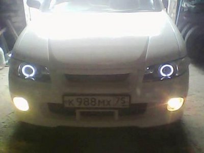

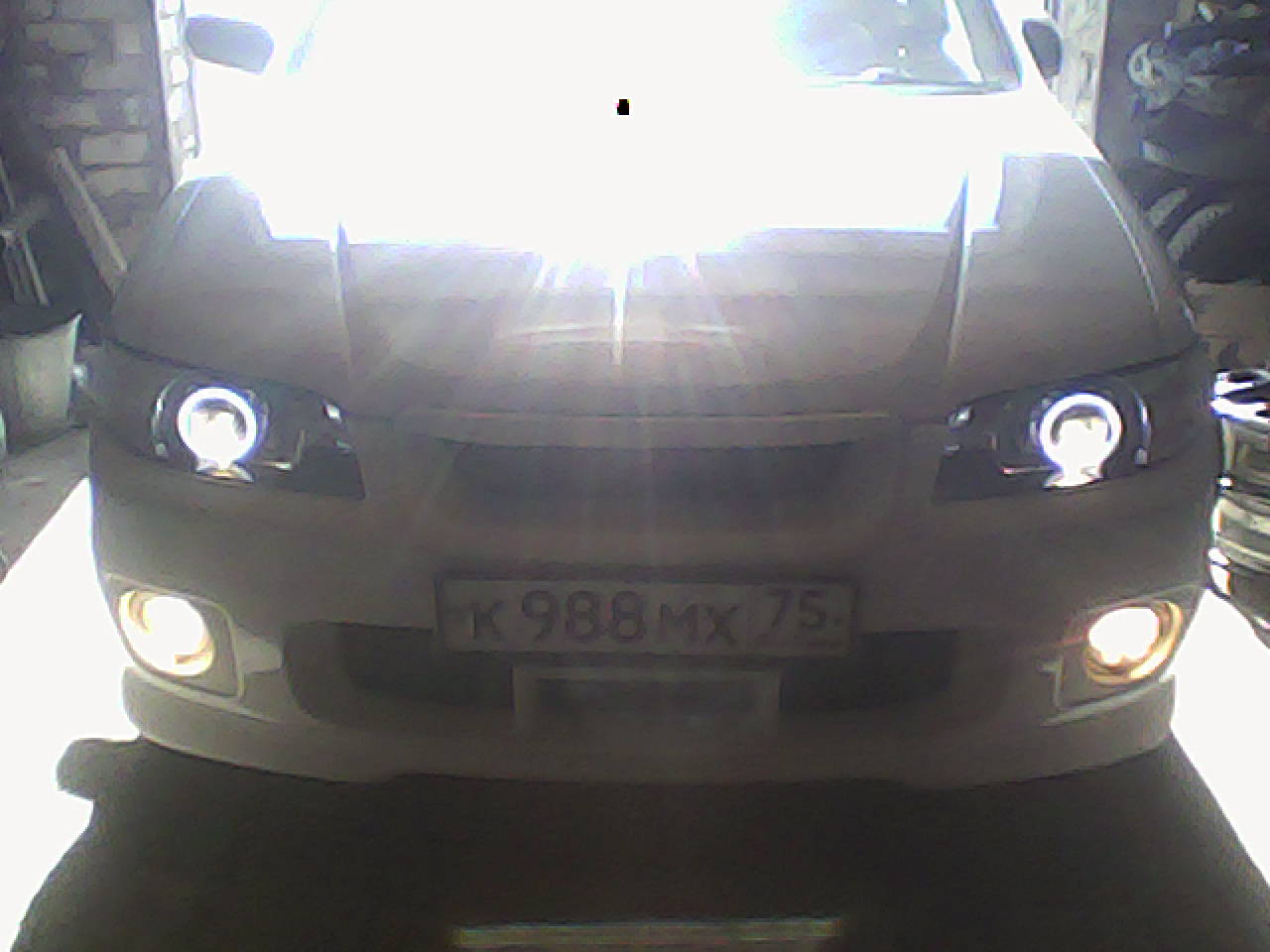

Закину удочку! Сразу оговорюсь делал фары пол-года и, поскольку мне не очень нравится, буду переделывать. видимо прийдется делать маску фары и докупать моно-галоген дальный свет. Установлены би-линзы НЕLLA 90 мм., приколхозены бленды и ангельские глазки! Фото с телефона, хорошие фотки попозже выставлю.
DSC_0000021.jpg [ 81.65 КБ | Просмотров: 8632 ]
DSC_0000022.jpg [ 12.32 КБ | Просмотров: 8632 ]
СообщениеДобавлено: 06.06.2013 04:12
В Авенировскую фару 90 мм скорее всего не влезет по габаритам, либо придется очень сильно модуль обрезать по всем сторонам и сильно думать о креплении.
60 мм в этом отношении очень хорош, крепится штатными ушами, сам модуль остается в неприкосновенности.
Ждем остальные фотки, очень интересно, для Экспертовской фары 90 мм би-модуль очень хорошее решение должно быть.

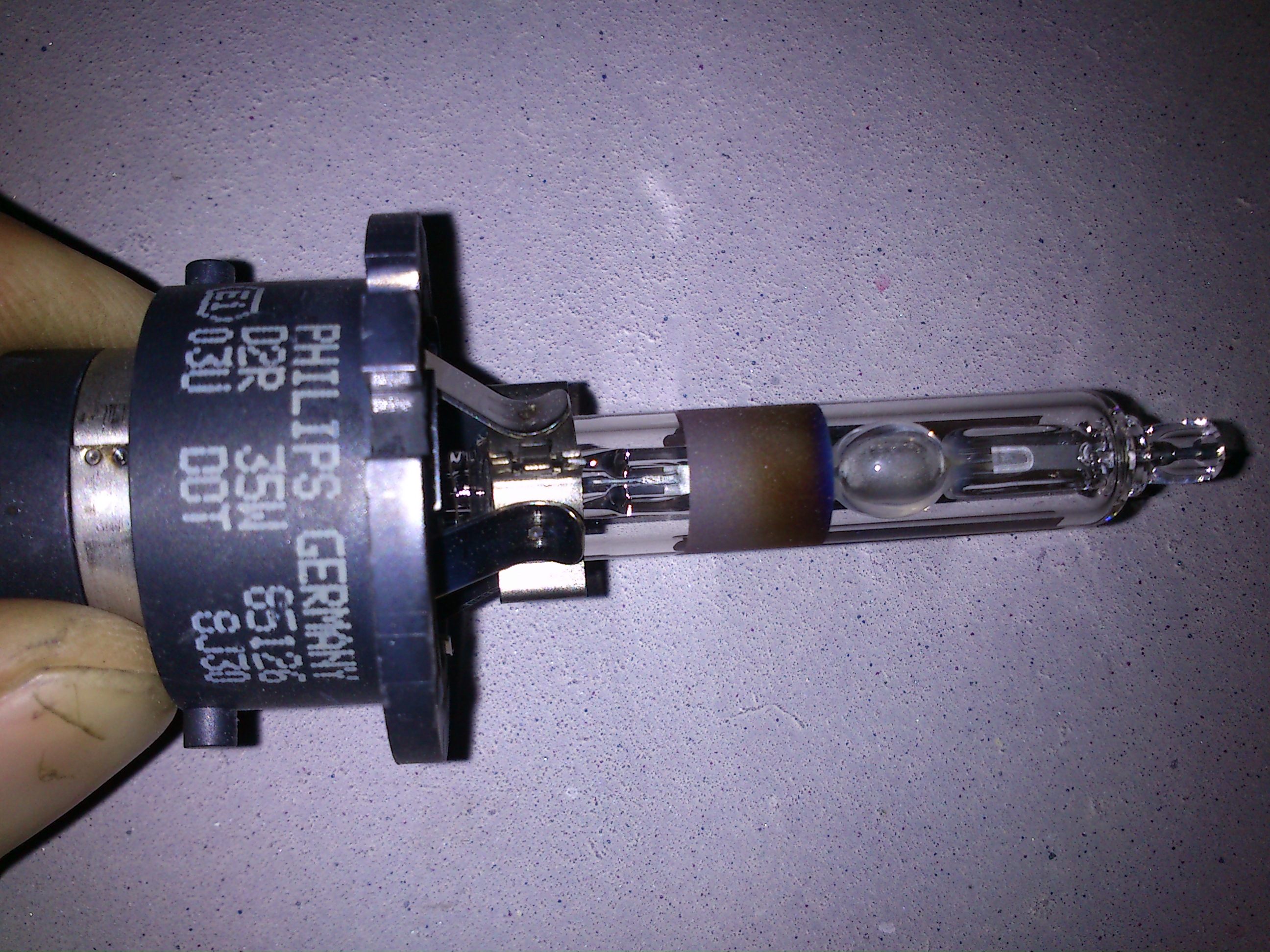

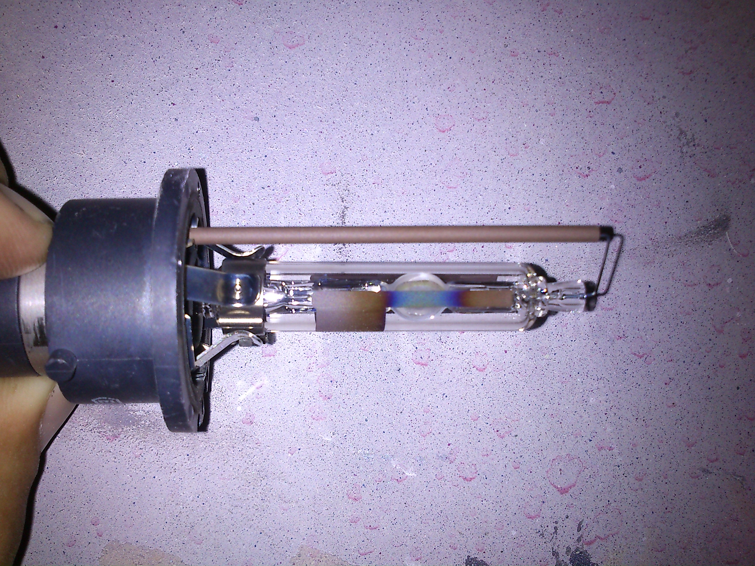

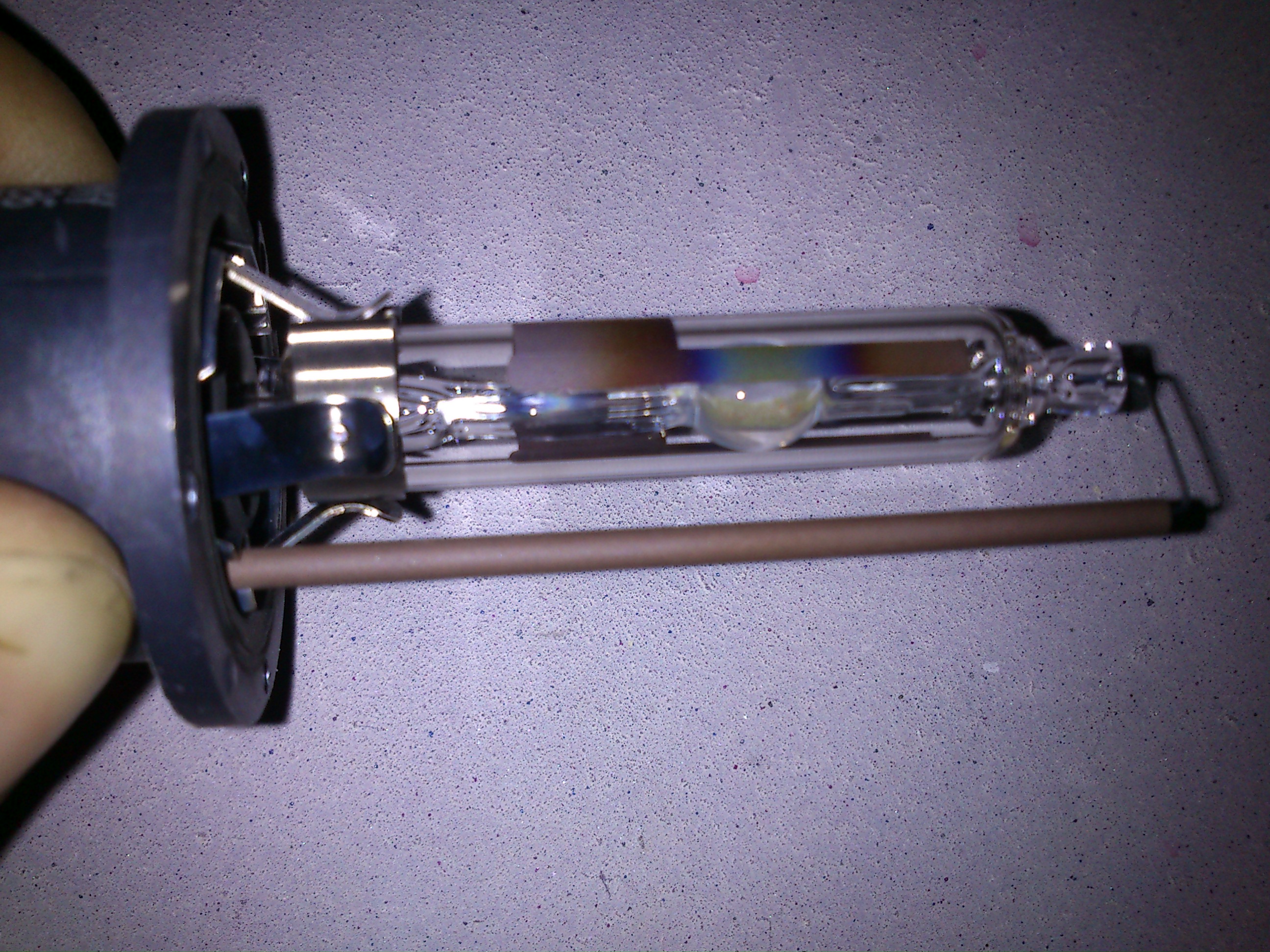

После 64 000 км.(моих) и ТО ("У вас фары светят нормально"),решил заглянуть в них и посмотреть ,что сделал прежний хозяин авто.Был удивлён увиденным.Такого технического решения удаления галки в ксеноновых фарах на форуме не встречал.
DSC_0386[1].jpg [ 1.81 МБ | Просмотров: 8602 ]
DSC_0385[1].jpg [ 1.38 МБ | Просмотров: 8602 ]
DSC_0384[1].jpg [ 1.48 МБ | Просмотров: 8602 ]
СообщениеДобавлено: 07.06.2013 09:11
Сообщения: 369
Откуда: г. Балашиха
И что такого ты увидел? Оригинальная лампа.
pistol-777@rambler.ru
СообщениеДобавлено: 07.06.2013 12:58
Сообщения: 567
Он про шторку из жести на лампе:)
СообщениеДобавлено: 07.06.2013 13:11
В сети
Обычная ксеноновая лампочка .
СообщениеДобавлено: 07.06.2013 15:59
мне другое интересно, как ты с нашим заводским ксеноном, пусть и светящим без галки ТО сам прошел? ведь это первый повод сразу завернуть без разговоров.
СообщениеДобавлено: 07.06.2013 16:25
Сообщения: 276
ТО проходил не сам,а с помощью денег.А инструментальный контроль добавили по моей просьбе.
