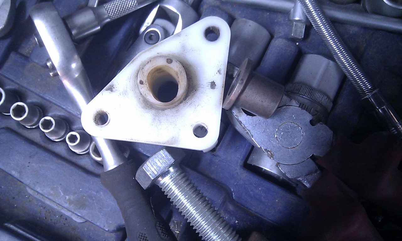

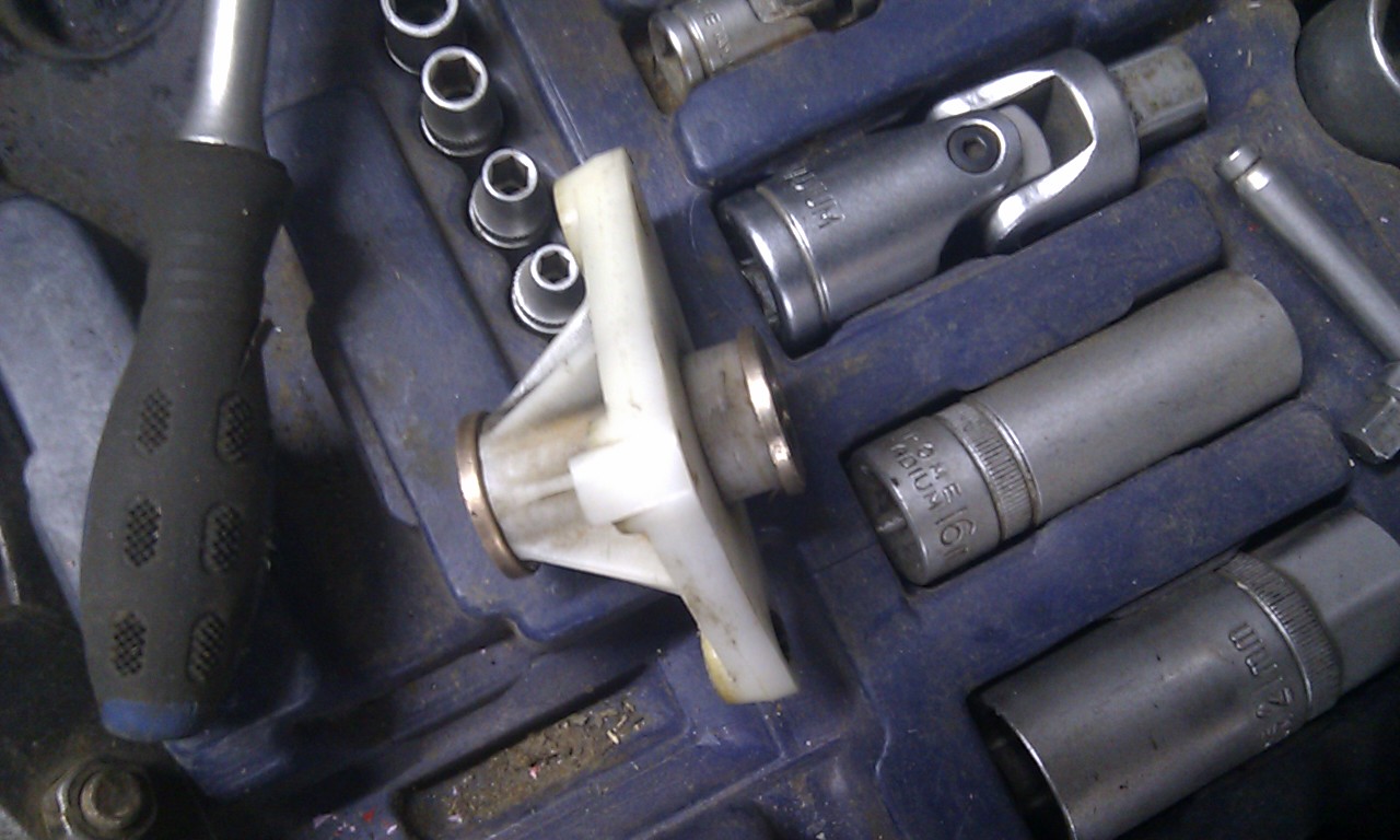

А я от 2108 втулки стартера брал, не принципиально конечно. просто сначала сделал, а потом на форуме прочитал как люди делают.
IMAG0558.jpg [ 315.5 КБ | Просмотров: 8404 ]
IMAG0557.jpg [ 425.93 КБ | Просмотров: 8404 ]
IMAG0556.jpg [ 472.69 КБ | Просмотров: 8404 ]
Nissan Avenir Salut X QG18de 1999г.в.

Сегодня и я проделал процедуру... у меня вариант вообще запущенный был - авто год стояло без движения, мало того что разбиты втулки, так ещё оржавевший шток... уважаемый vtral был прав, скрипело именно тут!
Высверлил крепления, запресовал втулки от ВАЗа, все прикрутил... регулировка положения дворников, заняла у меня чуть ли не половину всего времени, ну и апофеозом был лопнувший водительский дворник... в конце всего действа - "дай", дймаю "протяну болтики", протянул, водительский дворник лопнул....
