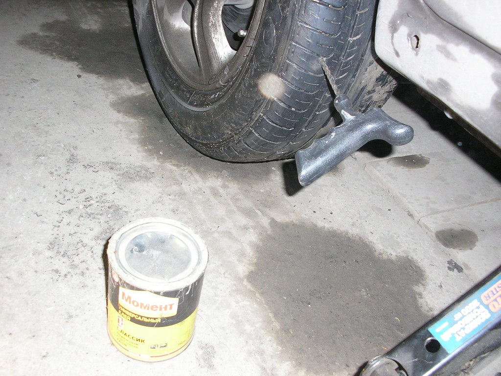

Обычный "Момент универсальный классик", стоит рублей 300-400 банка, покупал в магазине где обои, краски и т.д. продают, посоветовали несколько лет назад когда кожзам клеил, теперь им все клею:
Ремонтирую колесо:
P1010289.jpg [ 216.11 КБ | Просмотров: 10258 ]

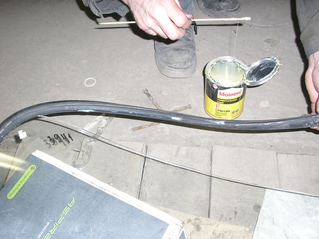

Приклеиваю уплотнитель лобового стекла к стеклу:
P1010231.jpg [ 197.77 КБ | Просмотров: 10258 ]

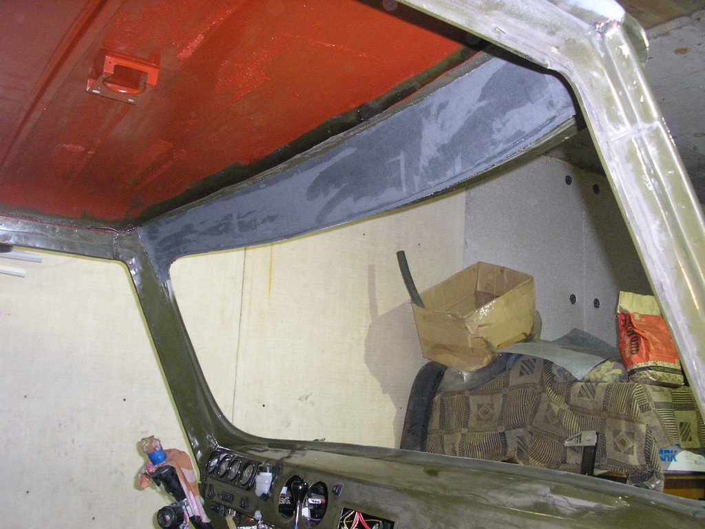

Вот так получается облагородить салон, клею на этот самый клей предварительно немного разбавив ацетоном(в состав клея входит ацетон):
P1010223.jpg [ 198.59 КБ | Просмотров: 10258 ]
