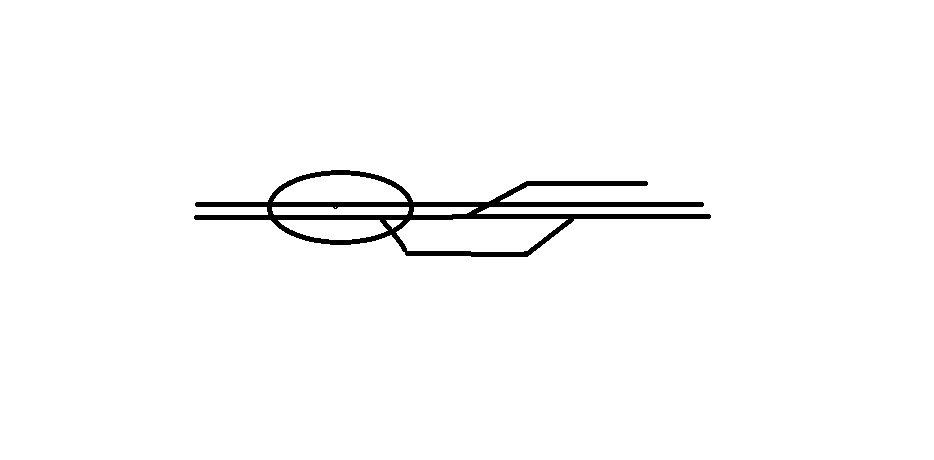

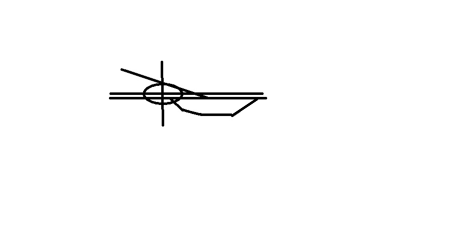

На нашу оптику лучше всего подходят Hellовские 60мм модули. Если руки не горбатые то сам справишся. Сложного на самом деле ничего нет. По вскрытию фары- фен и картонный ящик или электродуховка. По юстировке ближнего с дальним нижно изготовить небольшой стенд на котором нужно намертво закрепить отражатель фары, подллючить к лампам 12В и направить свет на стену. Свет (галочку) зарисовать на стене и при монтаже модуля свести точно также. Только галочка будет в другую сторону. Схему(грубую) прилагаю. Схема для правой фары.
Комментарий к файлу: Это после установки модуля
Безымянный.jpg [ 18.05 КБ | Просмотров: 12228 ]
Комментарий к файлу: Это оригинал
1.jpg [ 14.92 КБ | Просмотров: 12228 ]

Тогда уж и подпиши все эти линии, не каждый ведь поймет.
И еще. Не надо ось дальнего поднимать выше оси ближнего.
