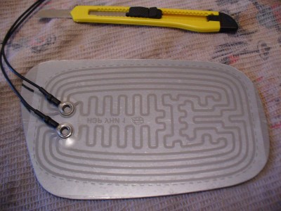

Видел на авторынке такой нагреватель:
Но интуитивно хочется купить такой:
Т.к. у него значительно больше нагревательных дорожек, т.е. плотность тока через каждую из них меньше, а это означает большую надежность и более равномерный нагрев зеркала.

В пятницу смогу зафотать заводской нагреватель, там еще больше дорожек.

Видимо на этой фотке он?

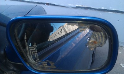

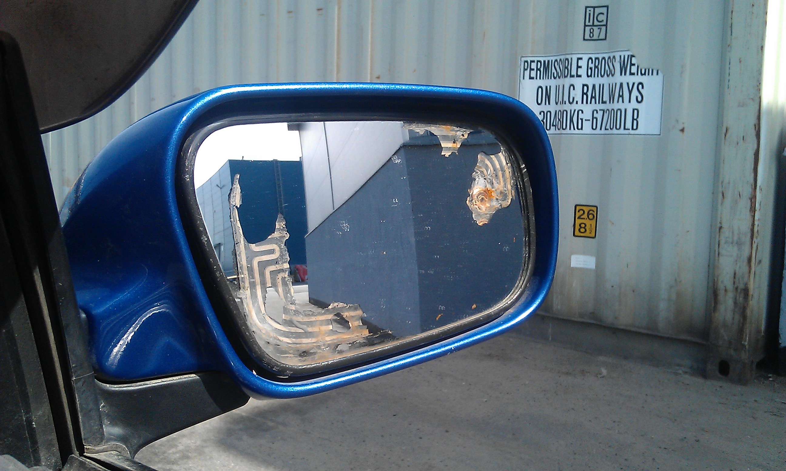

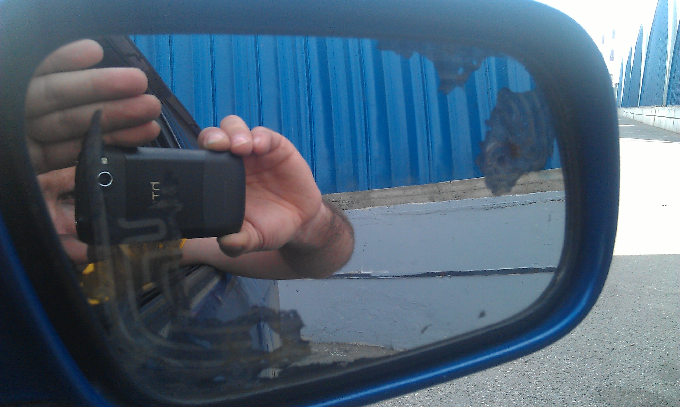

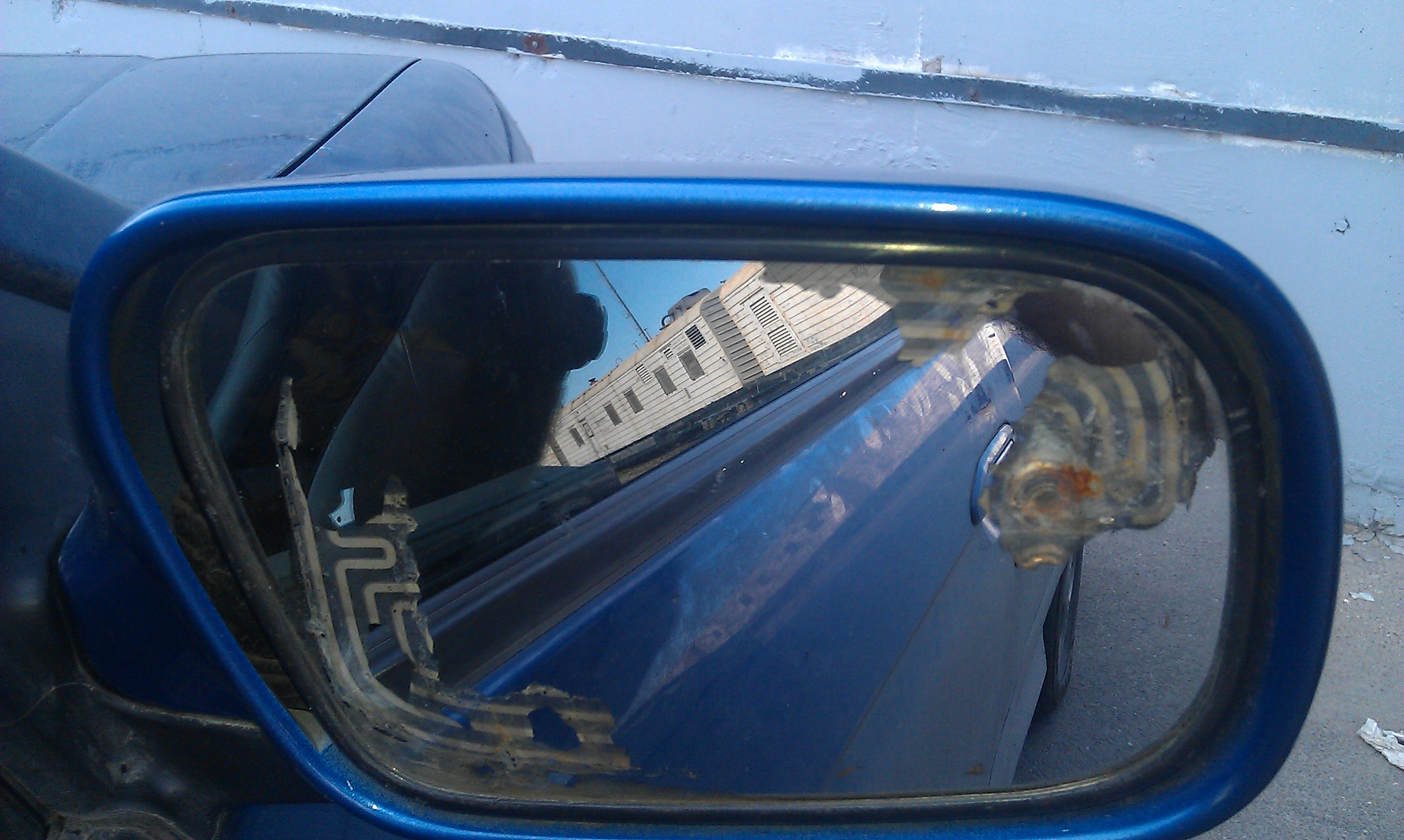

vtral Я был доволен нагревалкой только первую зиму, а потом зеркало начало умирать... Тут были фотки как зеркальный слой ТИПА выгорел от нагревающихся дорожек...
У меня через год это произошло и стремительно разросталось после каждого включения ( фотки если прилепятся, покажу) Хотя и приклеяно у меня было не дорожками к зеркалу, а пластиковой подложкой, а сами дорожки сверху были...
Вообщем гоню на гадкое качество нагр. элемента, хотя на Фите работают без проблем (там вообще никогда не выключаются... жене не до них:))) )

Вот фото :(

Ага, понятно. Это железобетонно химия дорожная поработала. Нареватель тут в одном виноват, что он есть, и образовал тонкую щель между стеклом и собой. Именно об этом я и говорю все время, капиллярный эффект...
Пришел к выводу, что перед наклеиванием подогревателя, любым способом, совершенно необходимо защитить амальгаму от химии, т.е. покрасить ее хорошенько подходящей краской.
И наклеивать нагреватель по всей площади, без малейших пузырей. Скотч тут лучше, чем клей. У меня совсем маленькие подтравы амальгамы были, а у тебя тотальное разрушение...
