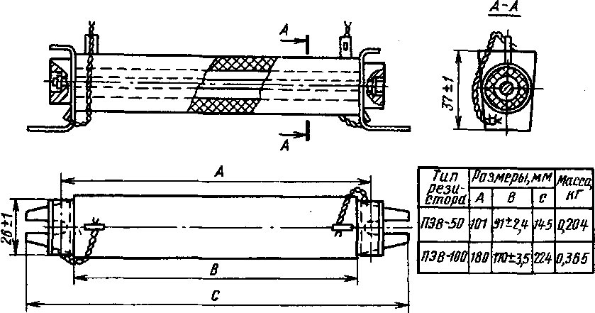

Насчет сопротивления, чтобы не грелось берите большой мощности. Я не помню марку но старые российские сопротивления здоровые зеленые, взять с запасом на 100Вт и ничего ему не будет и лампе будет ток ограничивать.
Похоже, что ты говоришь про ПЭВ-100. Действительно здоровые, но имеют плюс - через них можно пропустить шпильку и прикрутить в любом удобном месте.
Комментарий к файлу: Размеры
Pev100_2.jpg [ 79.19 КБ | Просмотров: 8889 ]
Комментарий к файлу: ПЭВ-100 с креплением
Pev100.jpg [ 65.58 КБ | Просмотров: 8889 ]

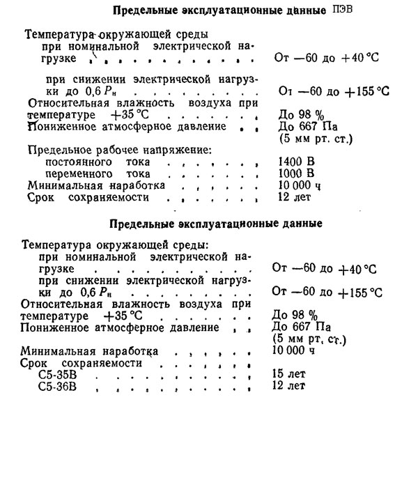

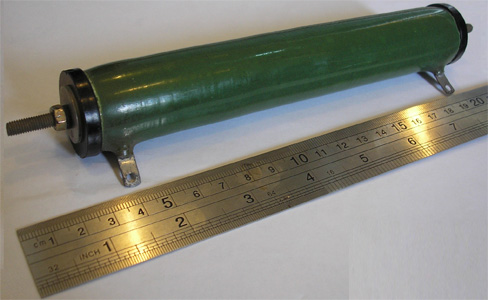

Такие сопротивления всем хороши, кроме климатического исполнения. Они не защищены, и быстро выйдут из строя в подкапотном пространстве.
Не пойму почему такое мнение? Это проволочные резисторы в керамическом корпусе, герметичные.
Pev100_3.jpg [ 84.67 КБ | Просмотров: 8885 ]

О! Это военная приемка. Да, такие можно ставить, но где их взять...
 Заголовок сообщения: Re: Дневные ходовые огни
СообщениеДобавлено: 26.11.2010 09:38
Как раз это характеристики не "пятерки", а то там при номинальной нагрузке было бы не "+40", а "+80", примерно ;) А "пятерку" найти не сложно на вторичном рынке, она еще пока есть и даже не перемаркер :)
