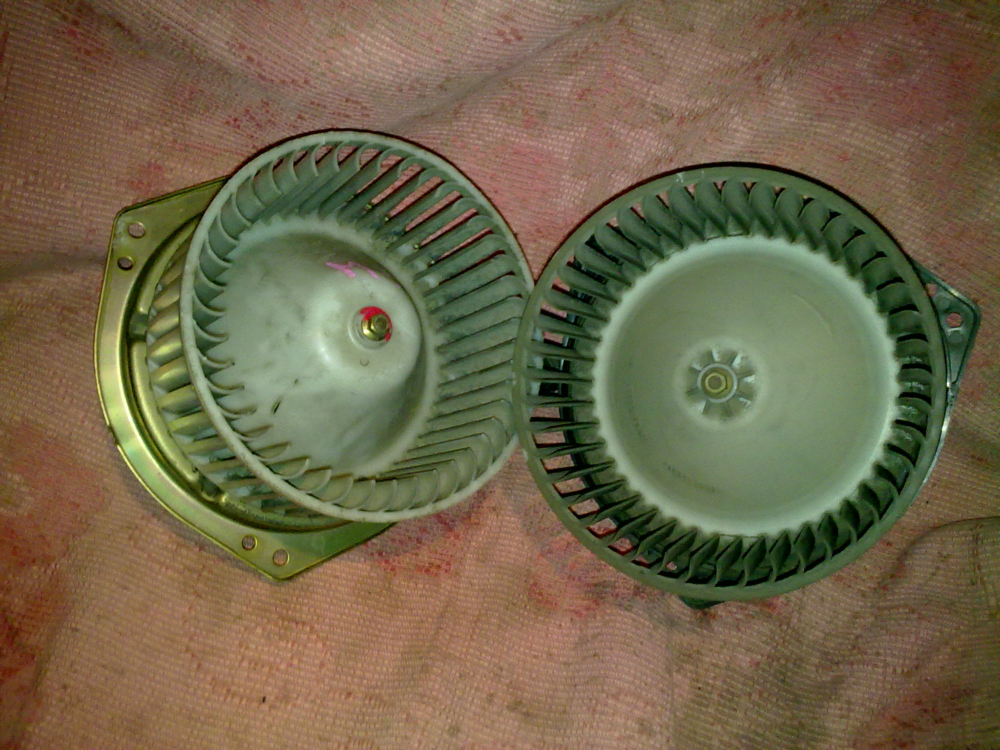

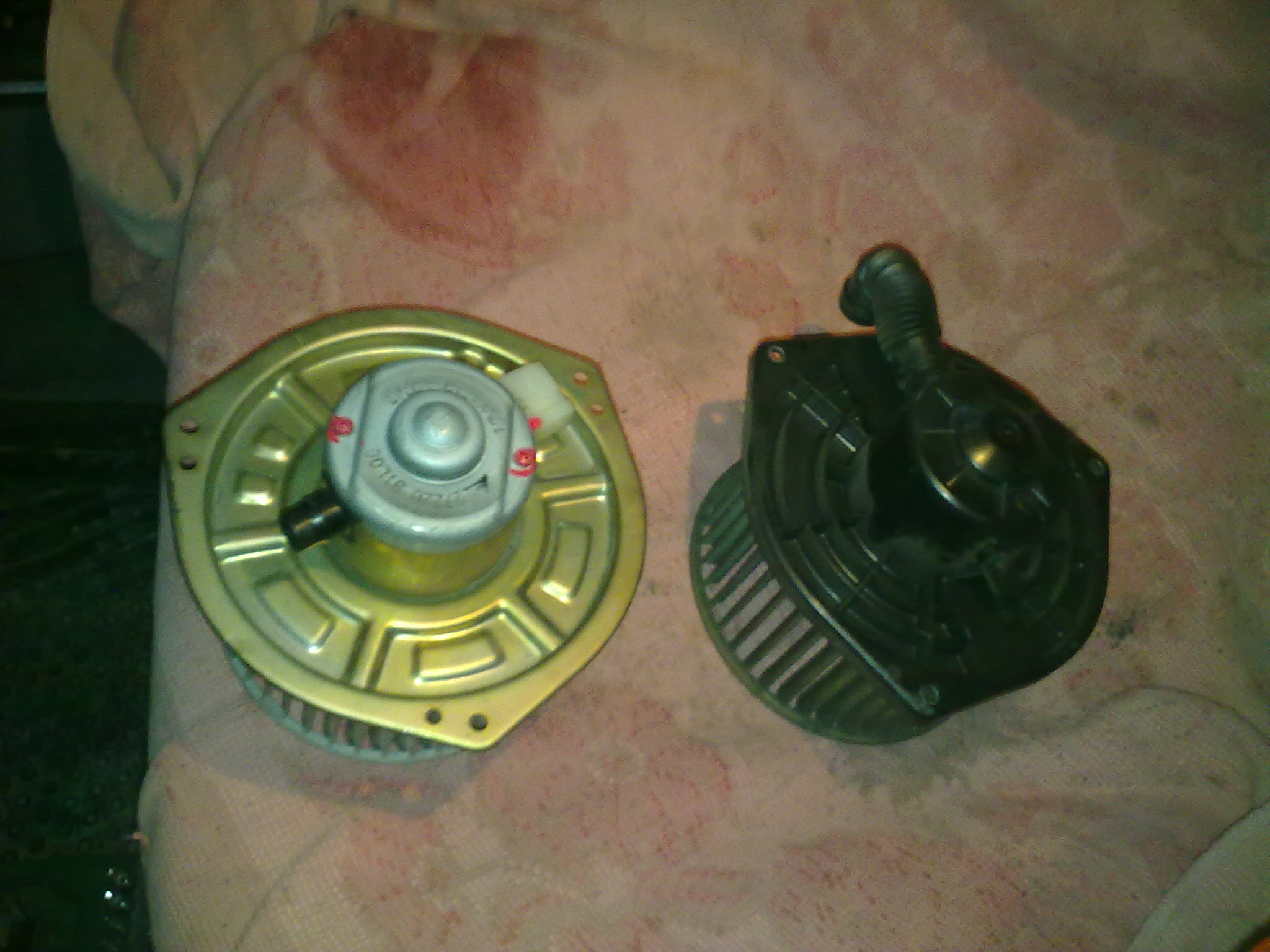

Позовчера поменял моторчик, щас все окей)) менял в гараже при - 30))) Купил контрактный за тыщу рупий, но оказался он поменьше чем родной.

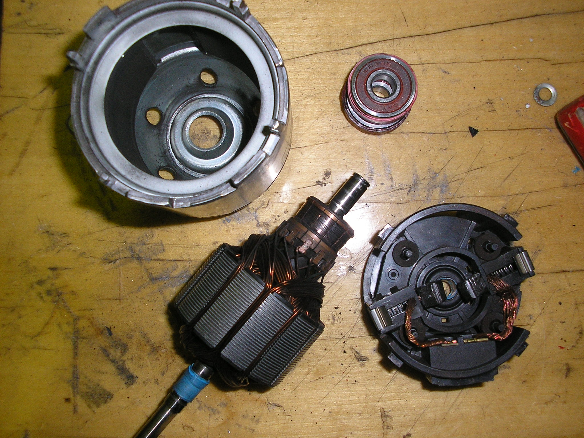

если бы было все так просто.
Купил сегодня кучу подшипников, спереди поставил большой 9х26, сзади тоже такой-же поставил но фиксирующая вал скобка уже не одевается т.к. подшипник сильно широкий, поэтому задний ставить маленький 8х22 (80018). Но пока оставил большой, все сделал как описано на дроме, термоусадка и т.д. все встало достаточно плотно, вал крутится заметно легче.... но какая-то проблема с щетками
Щеток примерно 7мм, в принципе еще походят.
Пробовал включал от блока питания 12В не работает, даже просадку не дает. Мерил цешкой, цепь есть, примерно 5кОм, с щеткодержателями ничего не делал, только щетки вытаскивал..... фигня какая-то :(

СообщениеДобавлено: 25.12.2010 19:57
Это считай нет цепи. 5 килоом это пропасть как много. Должны быть единицы ом. Щетки видимо зависают уже на проводах. Менять надо.

СообщениеДобавлено: 25.12.2010 21:09
сейчас замерил щетки, они у меня оказались ровно 8х8х8 я вставил их сверху проводом(боком) они прижались к коллектору, сопротивление упало до 1кОма, похоже выработка на коллекторе не дает им плотно прижаться... ну и они сейчас не обточенные(квадратные), все равно от бп не вращается.... завтра попробую в машине....
зато разобрался почему у меня так быстро умер моторчик, втулочки еще были живые, но щетки кончились, сначала как я писал выше обороты загуляли(стал пропадать контакт), потом упали почти до минимума (возросло сопротивление)..

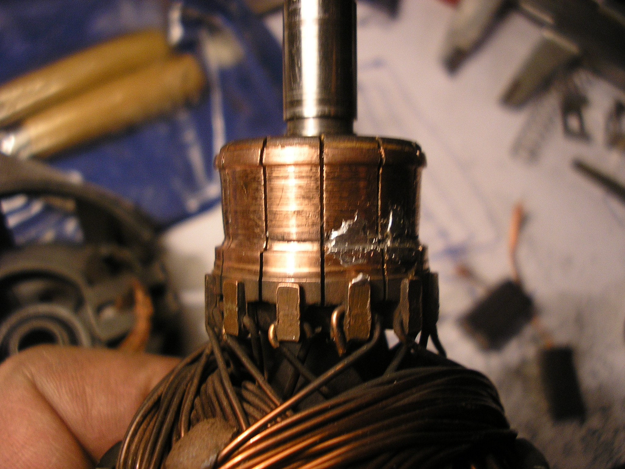

СообщениеДобавлено: 26.12.2010 20:08
сегодня разобрал моторчик печки путем отгибания крепления крышки(где щетки).
Все оказалось достаточно просто. Коллектор сносился не равномерно, а конусом, вот и появились микропрорези до пластика, я их сразу даже не увидел, прозвонил цешкой, нет цепи... осталось всего несколько целых пластин...
запаял эти прорези оловом, обработал надфилем..... т.к. коллектор конусом то с одной стороны уровень меди больше уровня олова, щетки немного сточил ступенькой(там где олово), все собрал и о чудо, двигатель работает, правла с небольшим шумом от щеток... может приточатся.... для меня главное сейчас чтобы печка поработала какое-то время пока найду контрактный моторчик...

СообщениеДобавлено: 27.12.2010 07:00
Такое ощущение, что до тебя эти щетки уже меняли и поставили неправильно.
У щеток бывает делают контактный торец скошенным, это для косо расположенного щеточного узла. Возможно в твой моторчик вставили такие щетки, что и вызвало такой странный износ до перепила ламелей коллектора. Если щетки квадратного сечения, то ошибиться совсем не трудно. Впервые в жизни вижу такое. :shock:
да нет, такое достаточно часто случается если щетку начинает перекашивать.. как правило это случается как ты правильно заметил если щетку поставили не по размерам....
Здесь же щетки не менялись это факт, т.к. там двигатель чтобы вскрыть надо деформировать крепление, да и нет смысла разбирать весь двигатель ради замены щеток, достаточно откусить старые и подпаять новые. Здесь скорее всего причина такого износа из-за грязи, возможно щетки подвисали, или сыпался песок на это место....
Седня ездил весь день, моторчик крутит бодренько, но шуршат немного щетки.... походит поди немного.....

СообщениеДобавлено: 27.12.2010 21:23
Сообщения: 950
Такая же картинка маслом была и у меня, когда разбирал движок - коллектор до пластика, нагар, пыль медно-графитовая между ламелек. При попытке прочистить остатки ламелек начали отслаиваться от пластмассы. Пришлось срочно искать замену.

Evgheny писал(а):
.... сопротивление упало до 1кОма...
Замерил на своем старом между контактами разъема, так там что-то в районе 1-го Ома. А если покрутить крыльчатку, то и в минус уходит - чуднО, конечно, но и цэшка цифровая :)
все правильно, сопротивление должно быть почти 0. у меня было такое большое сопротивление из-за того что перетерлись до пластика ламели коллектора.
