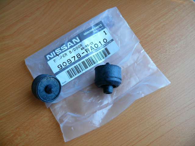

Купил вот!
Комментарий к файлу: Отбойники пятой двери.
P1010012.JPG [ 375.27 КБ | Просмотров: 8028 ]

Xarlaam писал(а):
Купил вот!
и по чем?

715 писал(а):
johnspeed1 писал(а):
Xarlaam писал(а):
Купил вот!
и по чем?
и где?
В Exist'е заказывал. Цена около 250 р. за пару. 90878-WA010.

Artur23 писал(а):
Оо!!! а кто заказывал эти резинки в Москве скажите мне ПЛИЗЗЗЗ тоже хочу (уже самопальные делал ,но мну вьехали в Ж..У и поменял заднию дверь б.у. так и там нет резинок лутьше купить новые ток где не знаю, чем делать самопальные)
Я в адлпартс (реклама на главной странице) заказывал, вышли вроде 260, привезли за полторы или две недели.

slowsh писал(а):
Xarlaam, Подскажи где купил отбойнички,точный адрес в Иркутске(если можно) ?
Выручай еще одного Авенировода!!! :) Заранее благодарен.
Я заказал через интернет-магазин Exist.ru Номер детали: 90878-WA010. Оплатить можно по безналу или наличкой в офисе на Крассного Восстания.

на фото плоховато, но вкрадце раскажу - резинки имеют отличия : старые продавлен сердечник, от этого и не распирается длверь, все поставил за 5 мин на улице (был на турбазе) и ТИШИНА!!!!!!!!!!!!!!!!!! :vh
