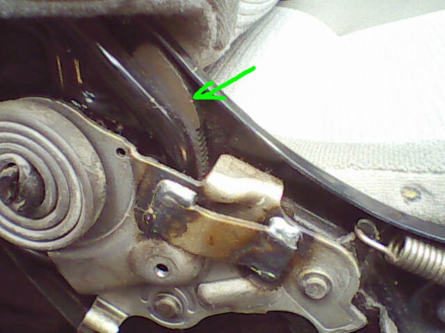

Анатомические кресла можно посмотреть и почувствовать в Субару Импрезе (и то не во всех), в них повернуться невозможно, такова боковая поддержка и строение кресла. Поэтому твои разговоры о том что я "сижу не так" -считаю по меньшей мере странными, особенно на фоне того что я за рулём разных машин наездил уже более 500т.км..
Напомню: я не спрашивал "как мне сидеть" и "удобные ли кресла у наших машин", а спрашивал о том как и чем лучше нарезать зубчик и не более того.

По теме самый раз подойдет болгарочный диск, по толщине диска будет норм,может немного больше,там большое заглубление не требуется.
По существу: как ты туда подлезешь с болгарочным диском, посмотри фото.

Не было ни у кого такого,что фиксатор спинки не держит....???
Подъехал к торговому центру,хотел поудобнее устроиться что бы ждать девушку с шопинга...опрокинул спинку,а она раз,и не держит больше.....Как быть?
Разобрал,вроде всё впорядке,зубчики не совсем стёрлись....или им немного надо?
Рычажок только на место не встаёт.....как его поднял,так он и не опускается... :o
