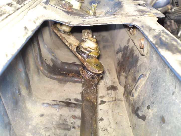

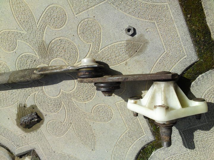

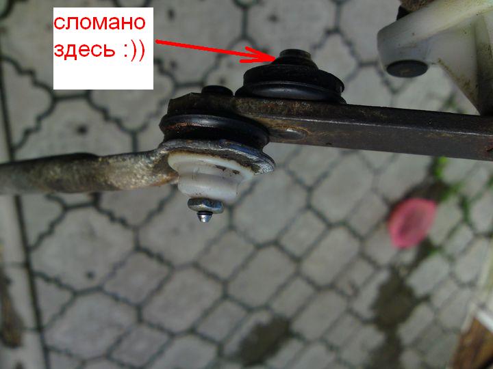

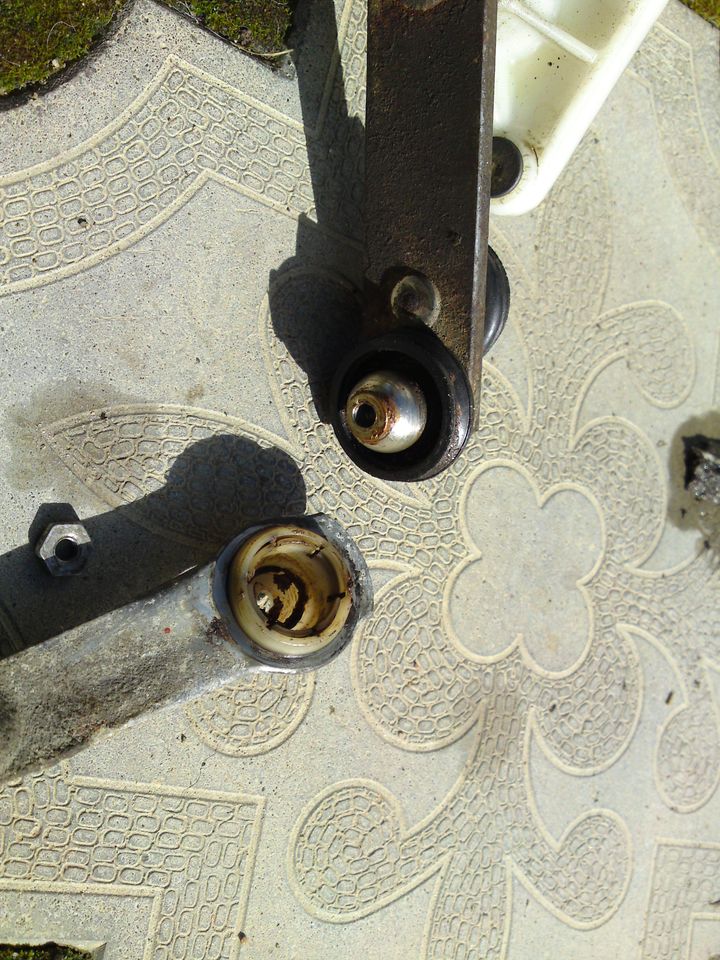

После разобрал и обнаружил, что сочленение в одном месте разбито и не засчёлкивается... (это произошло мгновенно, без предворительных намёков, смазанно всё было и проверенно не так давно)
Долго думал как востоновить запирание шарика в чашке... Потом придумал соеденить их и просверлить и вставить болтик насквозь с гайкой.
Всё просверлил ХОРОШО всё получилось, а стал ставить и блин... не в той чашке просверлил, надо было в соседней :lol: В итоге всё сделал! Работает без проблем и уверен что надёжнее чем было!!!!!!!!!!!

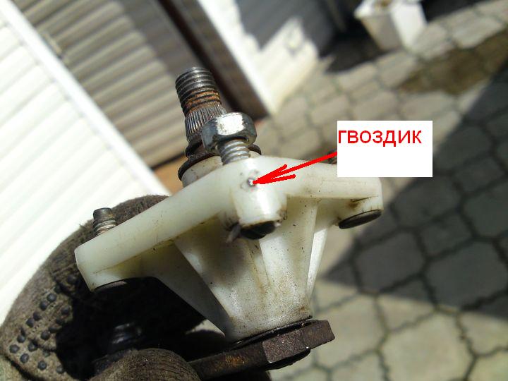

И ещё всётаки провернул шпильку на кронштейне хоть уже и знал как их откручивать... Пропил под отвёртку не помог... В итоге взял болгарку и за секунду всё снял ;)
Потом вытащил шпильку и вместо неё просунул болт и засверлил тоненьким сверлышком сбоку насквозь и вставил гвоздик - Всё намертво! :)
