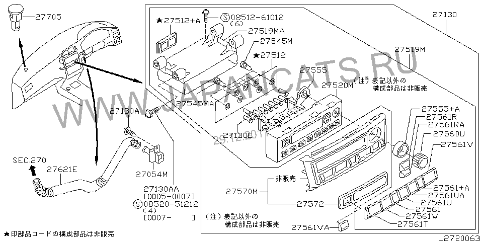

Весь блок климата снимать придется и разбирать.

Подскажите, вот точно вижу 2 лапы накаливания - 27545-0N002 - это подсветка экрана по ходу - думаю такие у нас на рынке найду аналоги.
Pin-heater cont 27579-2Y000 - это не подсветка кнопок? Их как раз по числу кнопок как раз 10?
или нужно будет заменить Base control - 27520-2Y000 - вроде оригинал всего 353 руб. стит - там все диоды и должны стоять?
или это узел 27555-2Y000 Lens-heatr cont - тоже недорогой 270 руб, возможно повезет и отзовется кто менял. ??
Отзовитесь кто участвовал в разборе этого блочика!!! :o

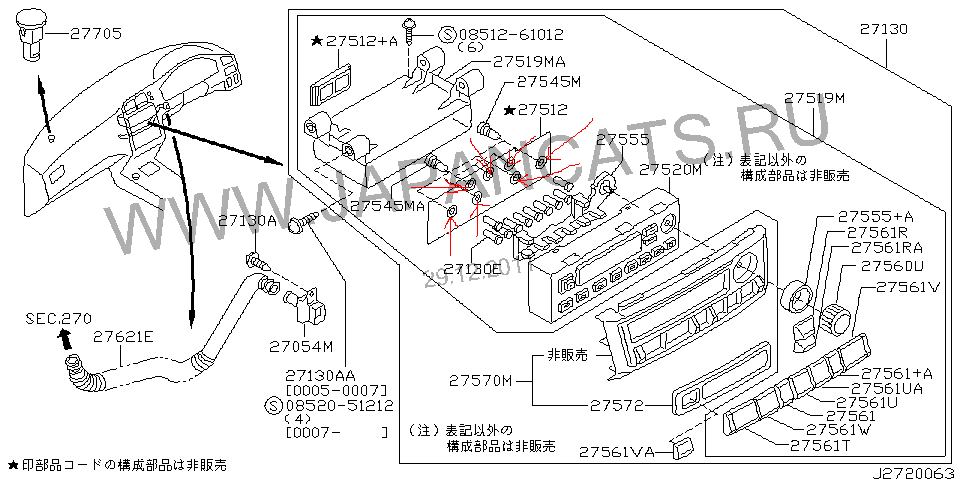

Там не светодиоды, там лампочки, их там семь где выделил стрелками.
3 верхние на подсветку экрана, 4 нижние подсветка кнопок.

Pistol :hi: спасибо!!! 27545-2Y010 27545-0N002 - каких-то 3, каких-то 4 - ХЁЗ сколько каких по схеме!!! В общем если заказывать то по 230 примерно руб. лампочка, могут ли они перегореть разом? Pistol? У тебя какая была причина по замене? Или они просто тупо последовательно подключены - одна перегорела и все затухло, ну не должны вроде на таком блоке последовательное подключение, как-то не катит для японских инженеров? Поделись пожалуйста своим опытом.

У меня сгорело 3 лампочки, поэтому разбирал и менял. Лампочки подключены не последовательно, разбери проверь их, может не в лампочках дело .
27545-2Y010 и 27545-0N002 должны быть одинаковые, я заказывал 27545-2Y010 т.к. чуть подешевле были.
