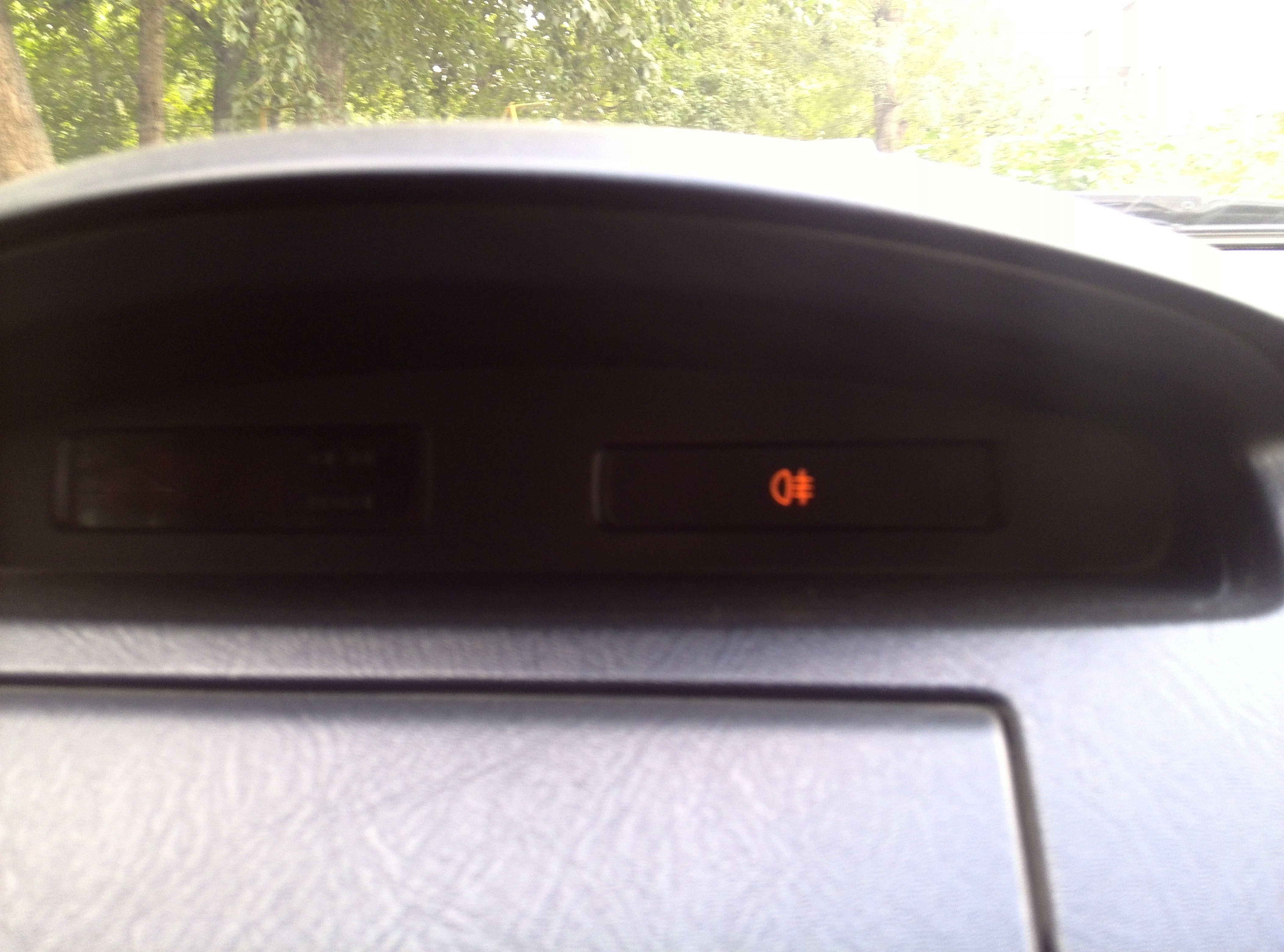

разобрался, синий надо замкнуть с белым, и вставить реле под кожух у правой ноги водителя, теперь индикация птф горит

Slavegss - фото можно? У меня нави, где птф должна отражатся интересно. Поставил птф сегодня в качестве дхо на отдельную кнопку. Если кому нужны заглушки - отдам.

Держи, на нави справа от экрана должно быть. Эта индикация - только цена реле фактически и делов 10 минут, я ставил оригинальное, такое же как под капотом на туманки, четырехконтактное

Slavegss спасибо за фото! У меня на туманки 6 контактов, пришлось прокладывать отдельную цепь. У тебя без телевизора, но у меня эта панелька с ремнем, дверьми есть и расположена вертикально, видимо там и должен быть такой же значок ПТФ.
Ф принципе у меня диод на кнопке при вкл. ПТФ горит, да и цепь отдельная, поэтому пока не заморачивался.

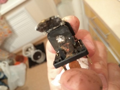

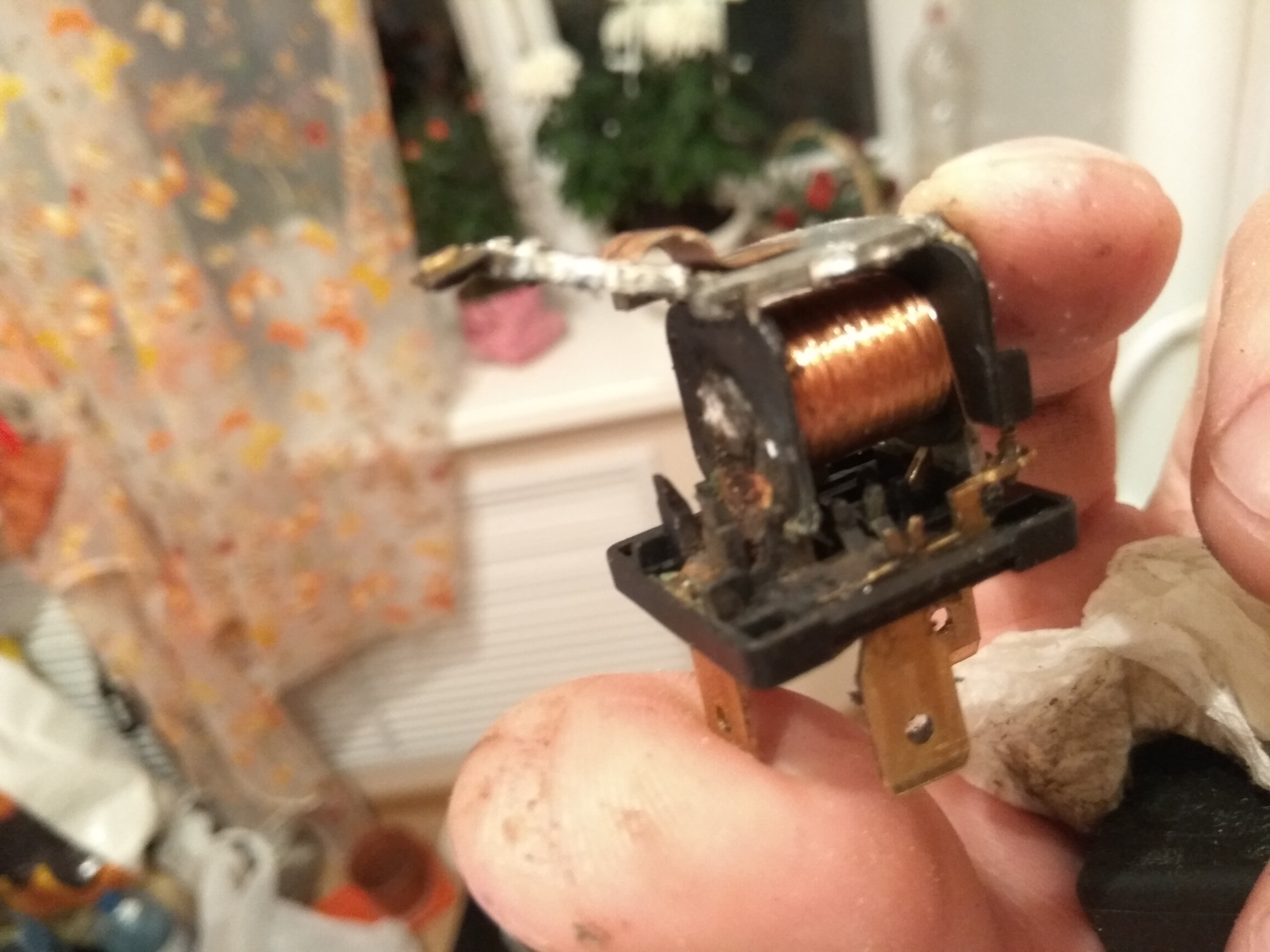

Подключил сигнал (два гудка) на реле осенью. Сегодня не сработали. Ну думаю гавно выпускает ГАЗ (хотя гудят ого-го новые). В итоге недолго думая провел последовательно диагностику, думал что гудки сдохли (через полгода???), реле щелкает вроде все норм. Благо есть второе реле на ПТФ, подключил колодку туда, и аж вздрогнул от громкости, оказывается реле конец. Снял - вот она причина, негерметичность.. На выброс, купил новое за 50 руб, думаю всем кто не в салоне ставит, стоит провести обработку для герметичности коробочки, т.к. штатно она никакая (у меня закреплено было за блоком предохранителей около возд. фильтра). Надо хотя б герметиком что ли обмазать стыки, электромагнит то притягивает (щелкает), а сам контакт вторичной цепи уже на замыкается, т.к. на фото все уже в полном Г....

Наверняка релюха вверх ногами висела?
А если подумать?
Чет вообще подозрительно много грязи и песка внутри, ни разу в жизни не видел столько.
Релюха сгорела больше не от воды, а от грязи, которая не давала контактам хорошо контактировать.
У меня есть нештатные релюхи в моторном отсеке. Обычно стараюсь внедрить в свободные места блока реле, под крышку, но это не всегда возможно по разным причинам. Однако ведь работают надежно годами. Естественно закрепляю вниз ногами, чтобы любая влага могла свободно стекать через неплотности. Это общее правило для любой электрики. Не нужно банальные релюхи герметизировать, нужно защищать их от накопления воды и грязи. Размещать релюху в месте, которое может заливаться грязной водой с дороги не очень разумно. Но когда релюха вниз ногами расположена, даже при погружении ее в воду, внутрь реле воды попадает мало, воздух не пускает, типа водолазного колокола получается. Опусти перевернутый вверх дном стакан в воду...

В чем все и дело, не вверх ногами, а горизонтально висела обращенная к салону в нише между предохранителями и корпусом воздушного фильтра. Спецально ставил горизонтально к салону ножки (встречные потоки и грязь снизу чтобы не попадала). Ну ничего, решаемый вопрос, попробую именно вниз ногами
