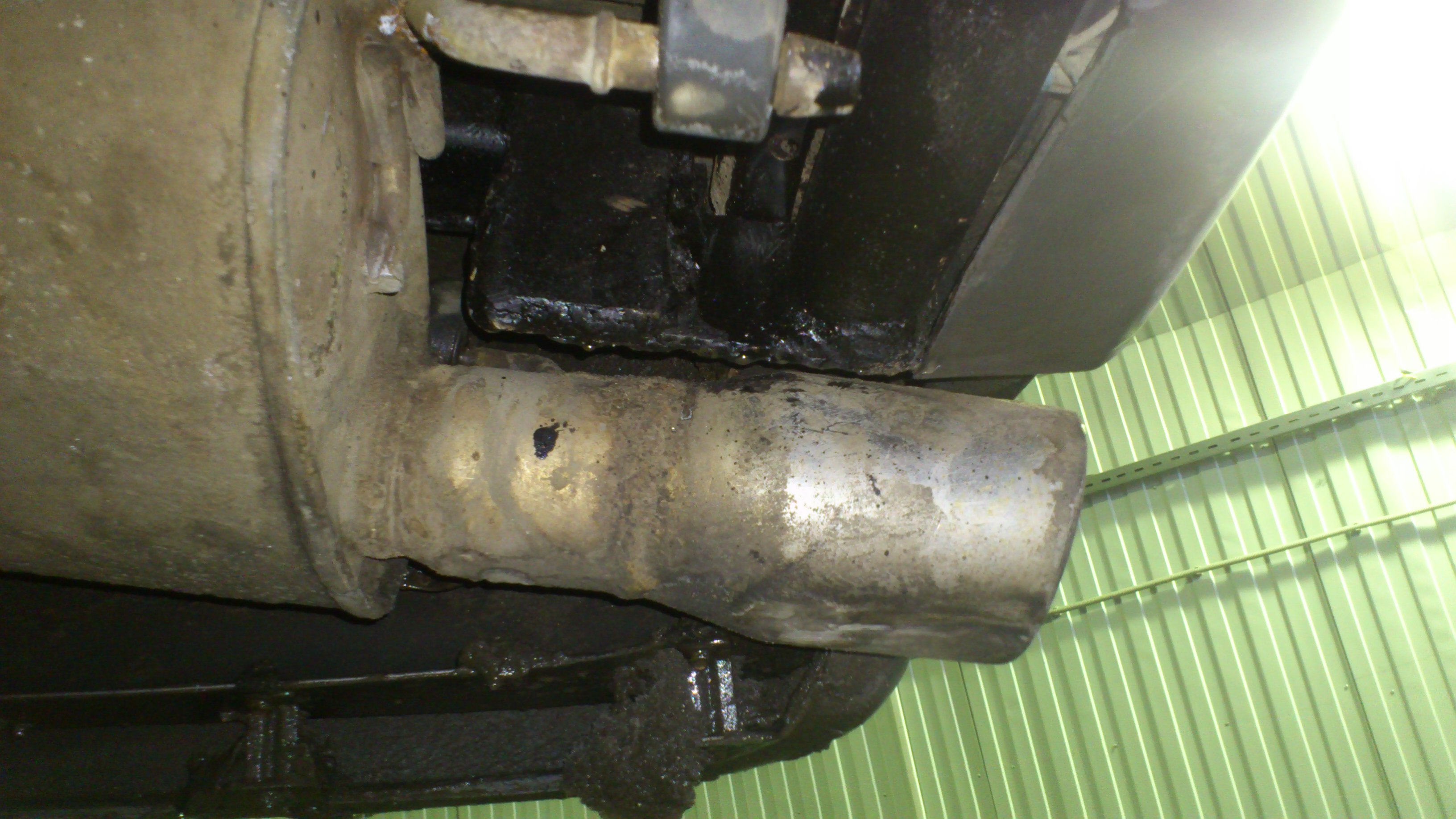

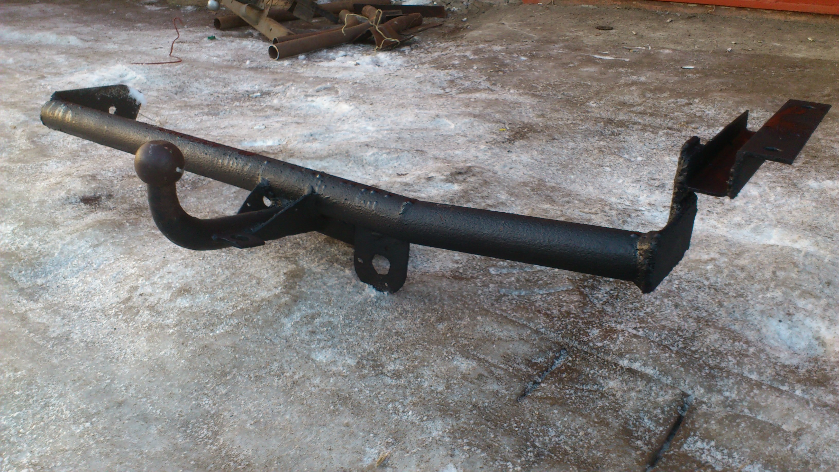

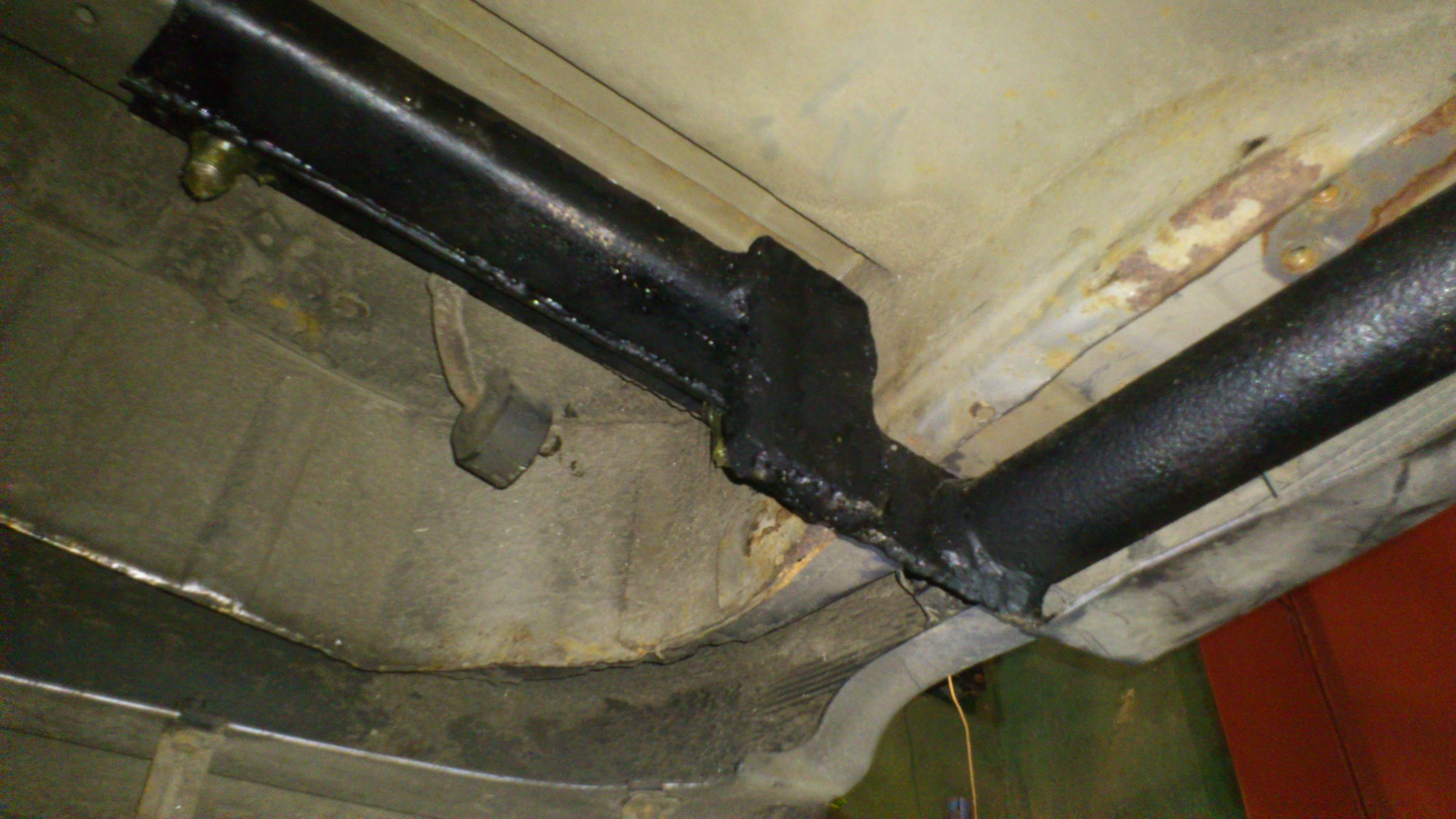

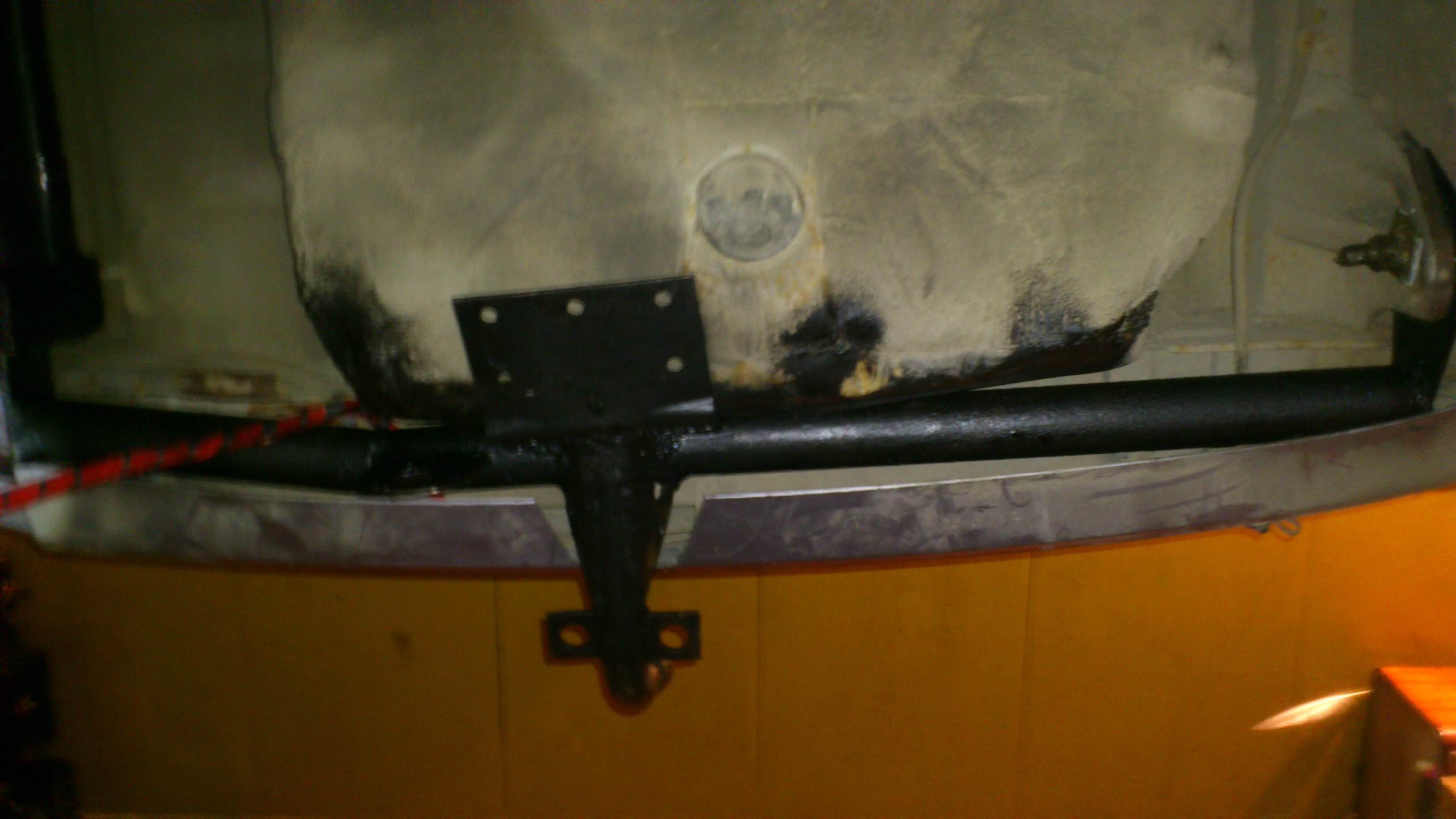

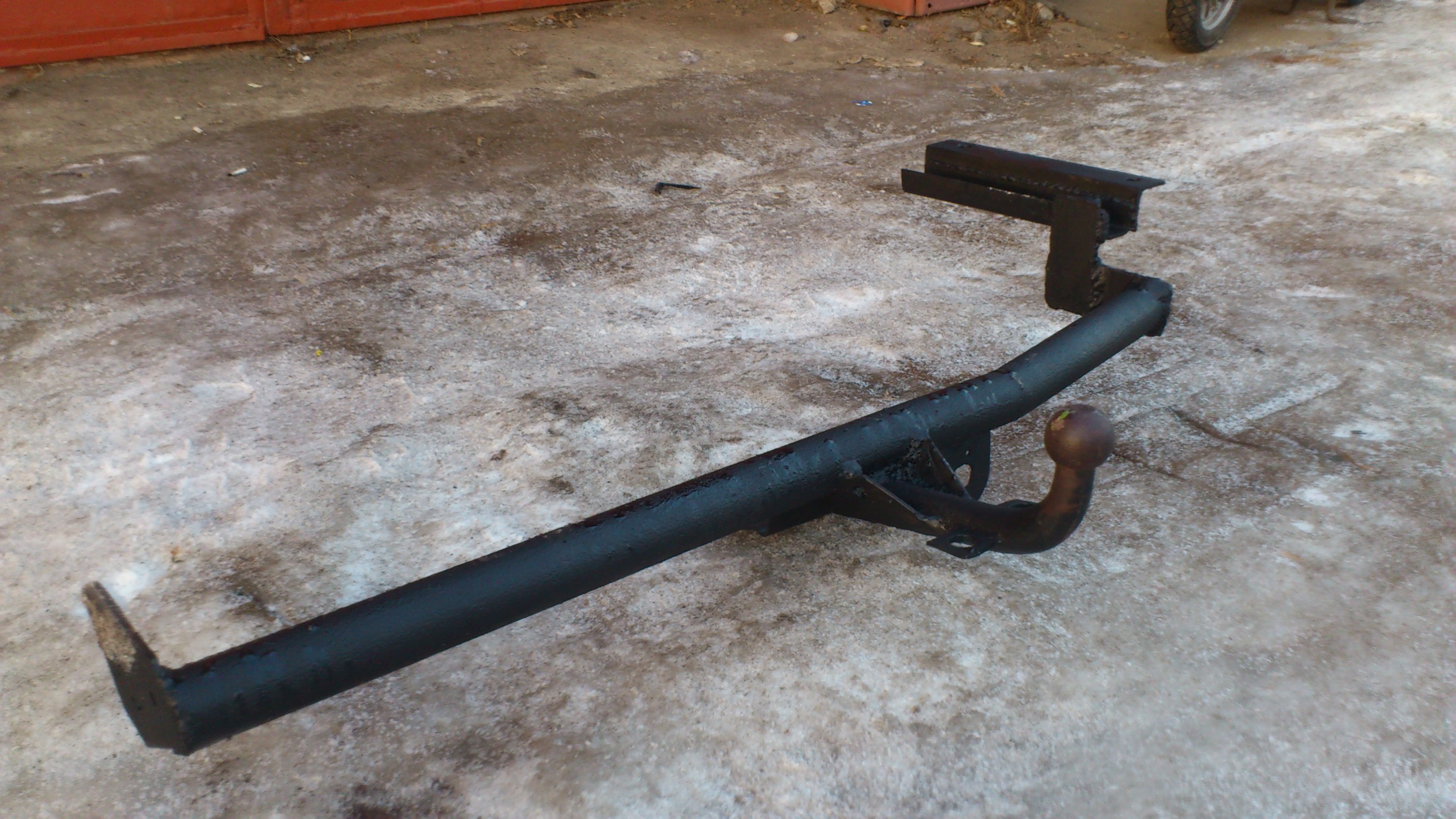

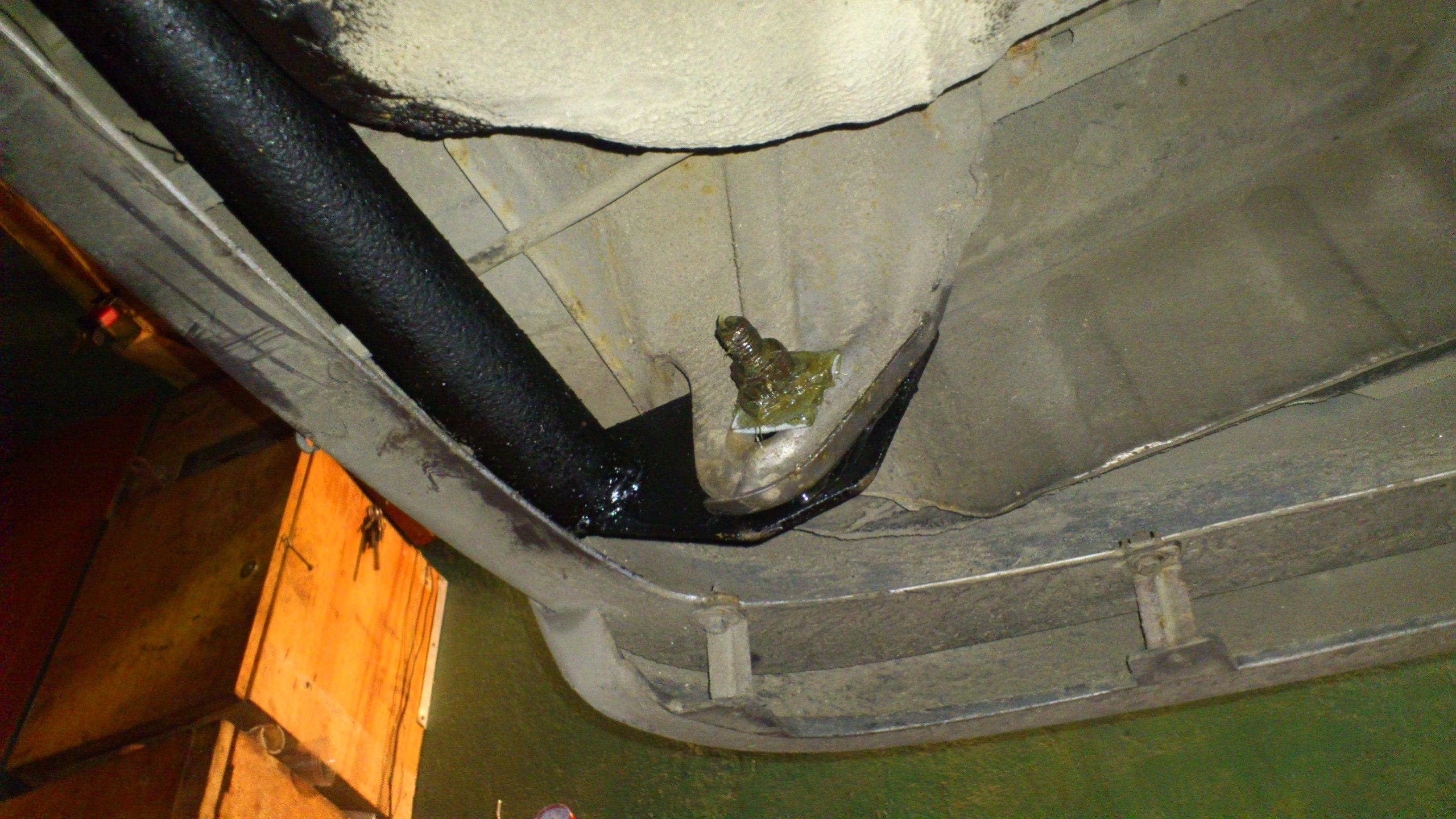

Доброго времени суток) Вот и мне понадобился фаркоп, для перевозки кроссача.. Поделюсь до чего додумался на скорую руку:)Сварил из мет.мусора найденного в гараже. Спрятал под бампер,чтобы снизу ничего не цепляло о дорожное покрытие.Диаметр трубы 52мм.Справа крепеж на двух болтах с шайбами М12 ,просверлен насквозь лонжерон(со стороны глушителя отчётливо видны места будущих отверстий) Слева прицепился к буксировочному уху. Центральный крепёж был сделан для жесткости при вертикальной нагрузке(на всякий случай)) проводка была протянута от прав. зад. фары. так как там присутствует тех.отверстие с резиновой заглушкой.По центру бампера сделал пропил под шар,если смотреть сзади то пропил не видно.Да и в общем, кроме шара с выносом и розетки больше ничего не видно!! Сразу же после установки был испытан, вывозом оставшегося металлолома в вторчермет. получилось 590 кг.
p.s. Если есть вопросы,то с радостью отвечу в ЛС.

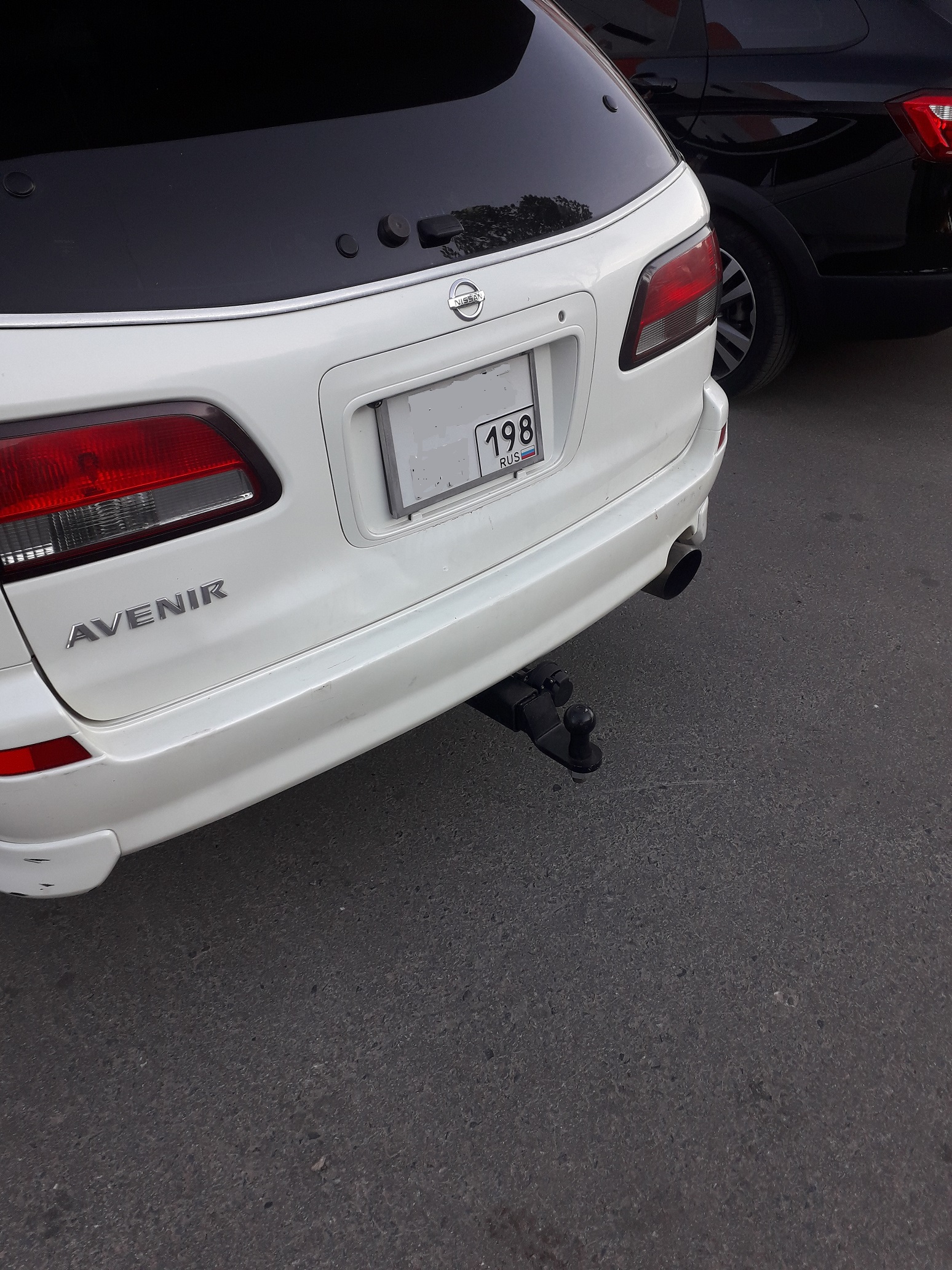

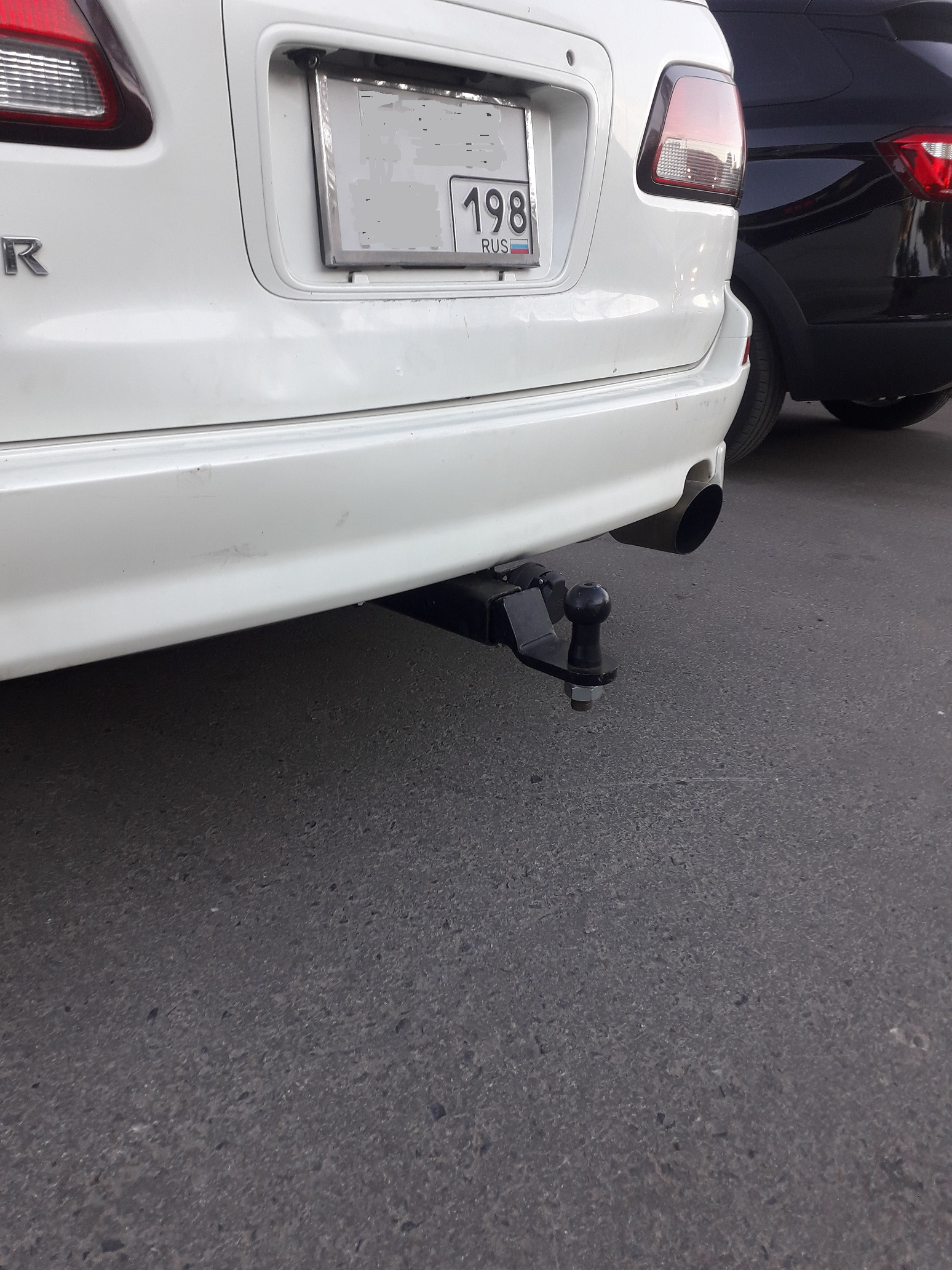

Доброго времени суток.
Приколхозили мне фаркоп, под съёмный крюк, под квадрат. Изготовили из квадратной профильной трубы.

Можешь написать каким образом его к кузову закрепили?

Будешь в гараже на яме - зафотай, пожалуйста, куда его к кузову прикрепили?
Я летом машину на переварку порогов и арок отдавал, так мастер мне потом позвонил и сказал, что фаркоп установили как попало, просто к жести прикрутили на болты. Поэтому сначала у меня разошелся по заводскому шву "тазик" , а потом дверь багажника начала брякать. Короче, снял я фаркоп...
